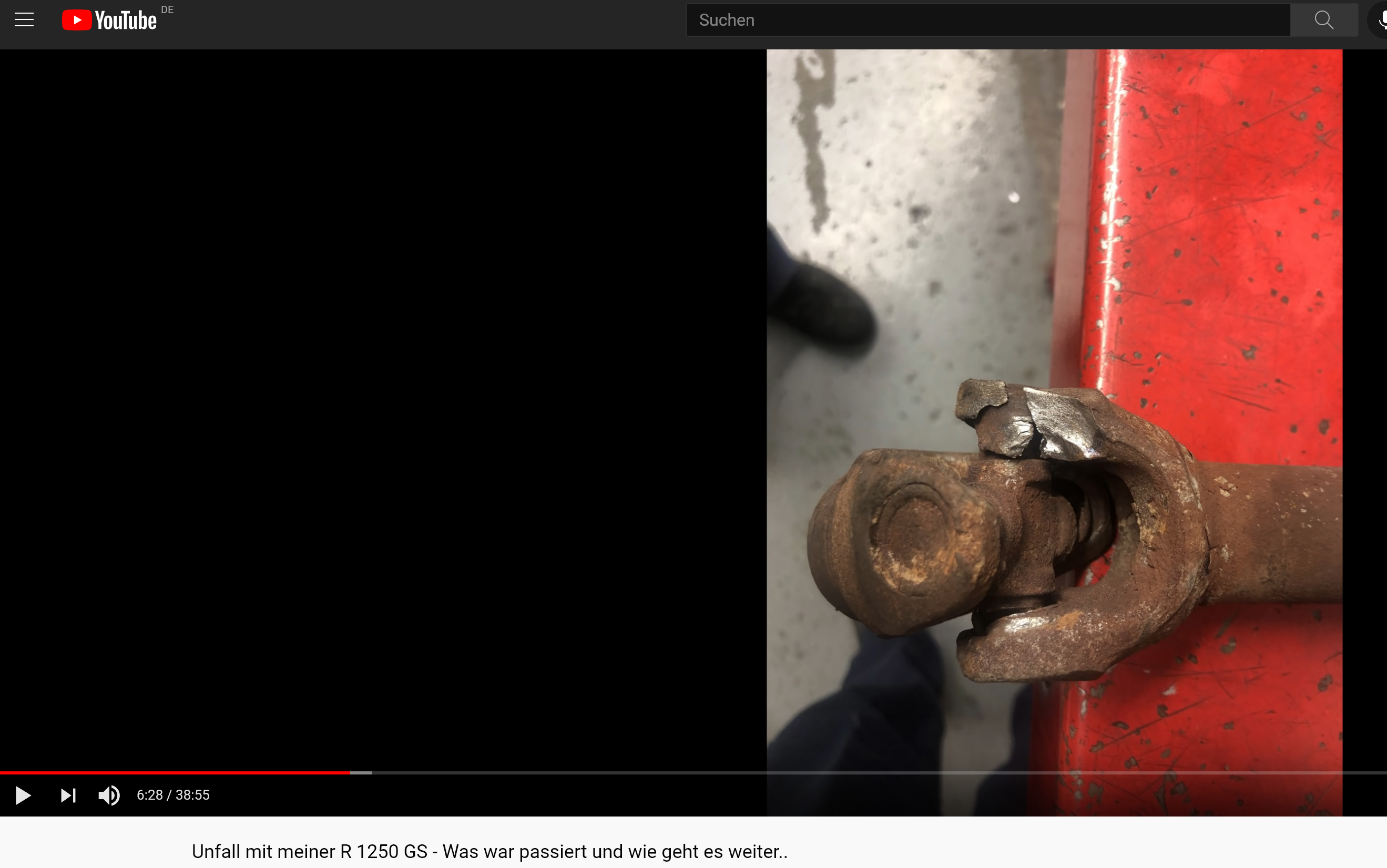

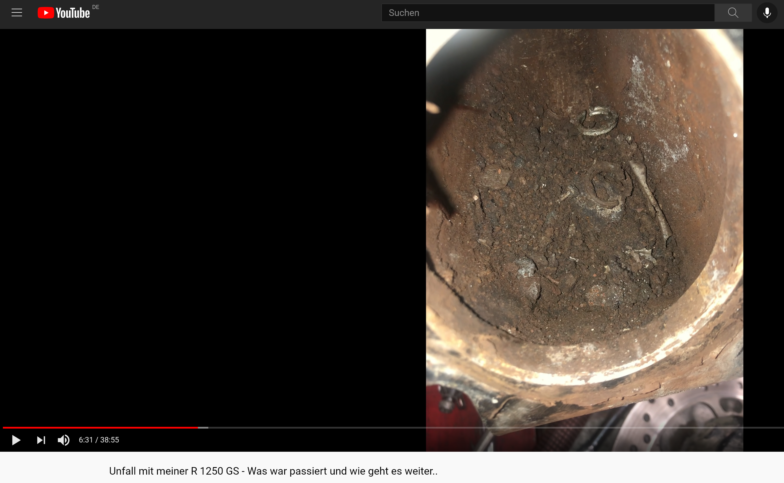

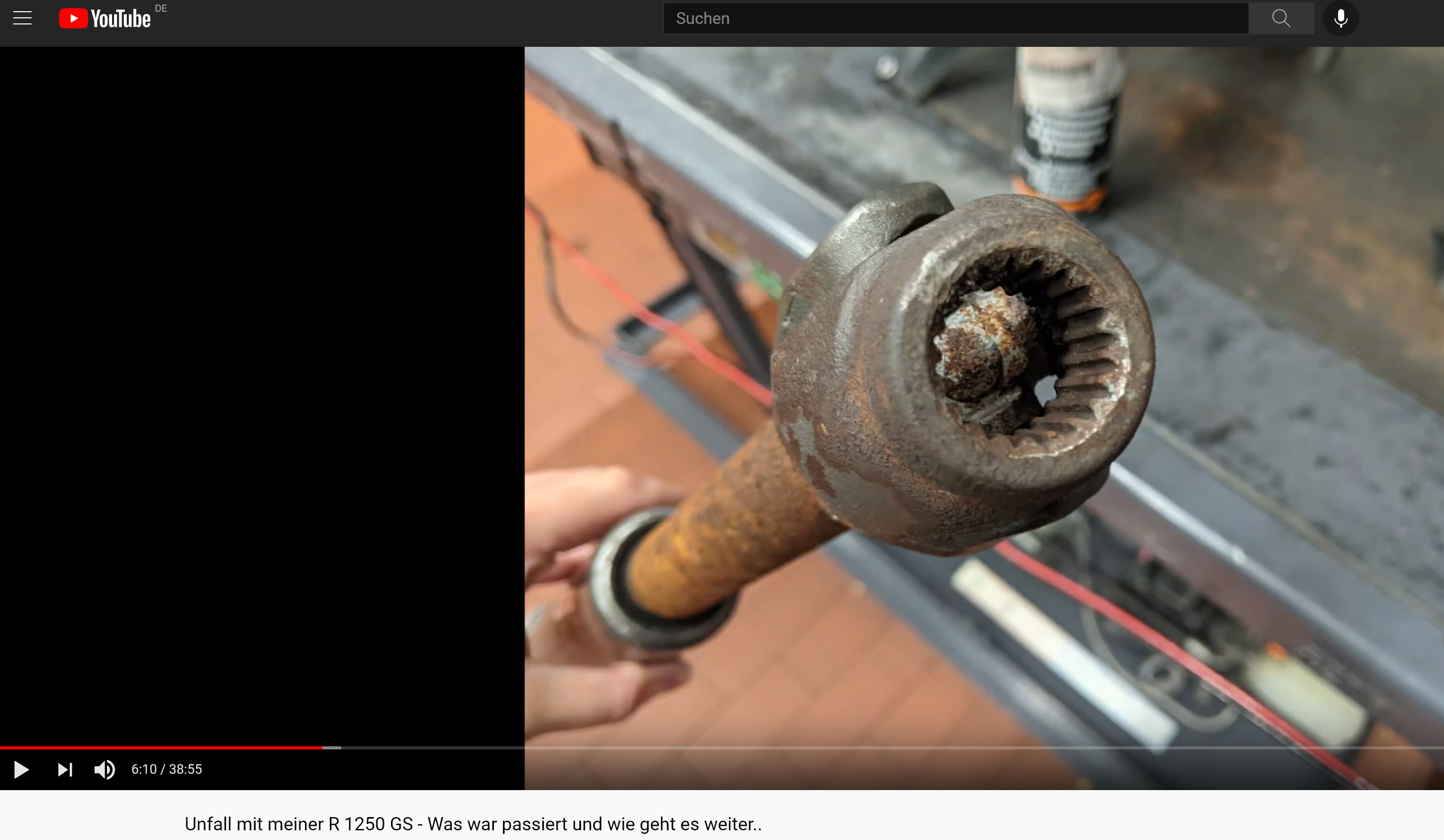

In dem letzten Video sieht man aber dass er total verrostet war. Kenne die 2 Videos schon länger und bin deswegen jetzt auch am grübeln.

...also im Vergleich zu anderen Mopeds sehe ich da schon einiges an Rost im Video - ob das (Mit)Ursache für den Unfall war :confused:

...ich habe das Video ohne Ton angeschaut - nur mit Untertitel, mache ich oft da ich mir nicht 40 Minuten Gespräch von einem Uploader anhören mag - also hat der Ridealone sein Video mit fremden Bildern aufgepeppt?
Danke, dann bin ich hier auf "Picbait" reingefallen...
...dann bitte obiges löschen oder ignorieren weil gehört dann nicht in den Zusammenhang. :furious:
