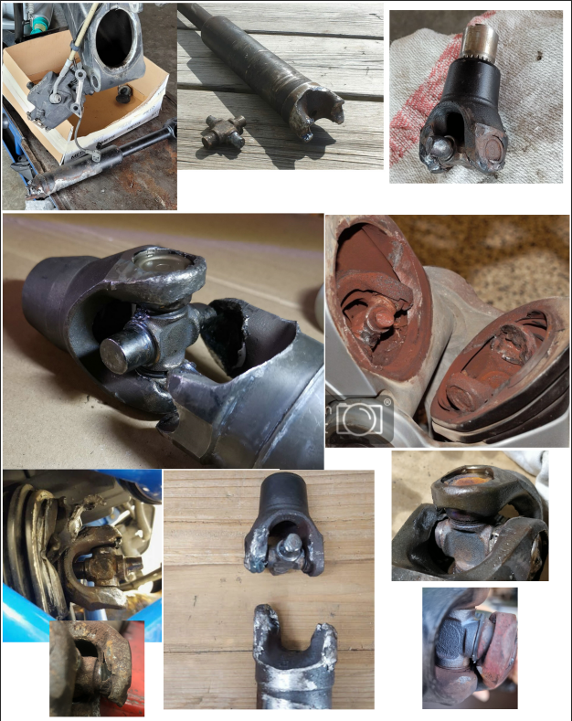

Und dann hier, kurz aus der Hüfte geschossen, eine kleine Collage
7 finale Kollisionen
3 Stationen kurz vor dem Endstadium
Ein Dampfplauderer vor dem Herrn

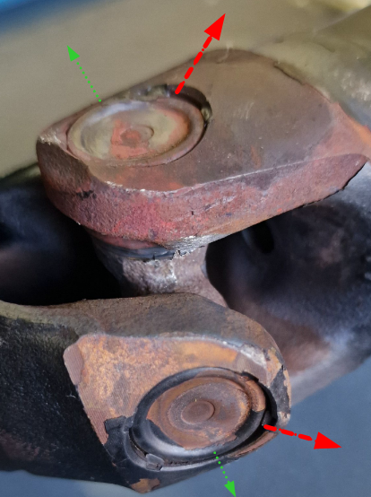

Sieh dir das mal an:
"Hier ist wohl Ende Gelände, spanabhebendes Fahren, kurz vor dem verhängnisvollem Crash"
Foto 4
Wieviele Kilometer wohl zwischen deinem Foto und dem vierten Foto liegen mögen?
Was mich gedanklich weiterhin umtreibt.
Welche immensen Kräfte (rote Pfeile) wirken hier um eine ehemals kreisrunde Passungsbohrungen so zu verformen.
Und, da lehne ich mich aus dem Fenster, das ist zumindest eine der Ursachen der gesamten Service-Aktion. (Die abgeklappten Lagerzapfen sind nicht zu vergessen)
Und danach kommt erst der allseits bemühte und unausweichliche Lagerschaden.

wird ja schön geschmeidig, wenn es heiss genug glüht
ginfizz
ginfizz
01.02.2017
1.804
Glühen! An diese hohen Temperaturen habe ich nicht gedacht, will ich nicht denken.
Da würde mir echt schlecht werden!
Meine letzte Hoffnung, da ist doch rechts unten noch ein Rest vom Lack/Beschichtung zu sehen.
Das wäre aber dann doch auch weg, verdampft, oderrrr?
Ausglühen, damit wird aber die Pforte zur Hölle geöffnet.
