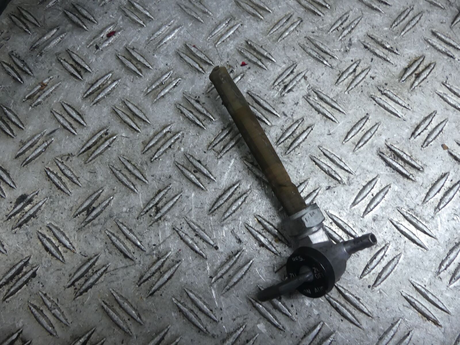

dazu müsstest du sowohl die Benzinpumpe nach außen legen als auch einen Gewindstutzen an die tiefste Stelle Schweißen oder Löten???
Ich habe auch schon überlegt an einem Versuchstank eine Verbindung für beide Tankhälften zu machen, nachem der Motor aber schon nach einfüllen von 2 Lietrn wieder lief kann der unbenutzbare Rest nicht viel sein.. Zeig mal bitte Bilder wie du das gelöst hast.
Ein bild habe ich auch von einem 2 Ventile Benzinhahn..
Fast glaube ich dir nicht, dass du das umgesetzt hast in eine BMW in einen Plastiktank der GS schon garnicht!
Zeig Bilder vom aktuellen Tank mit Benzinhahn.
Edit nach einer Woche, wo sind Bilder? , nur heiße Luft mit dem Benzinhahan, oder ein tatsächlicher Umbau?
