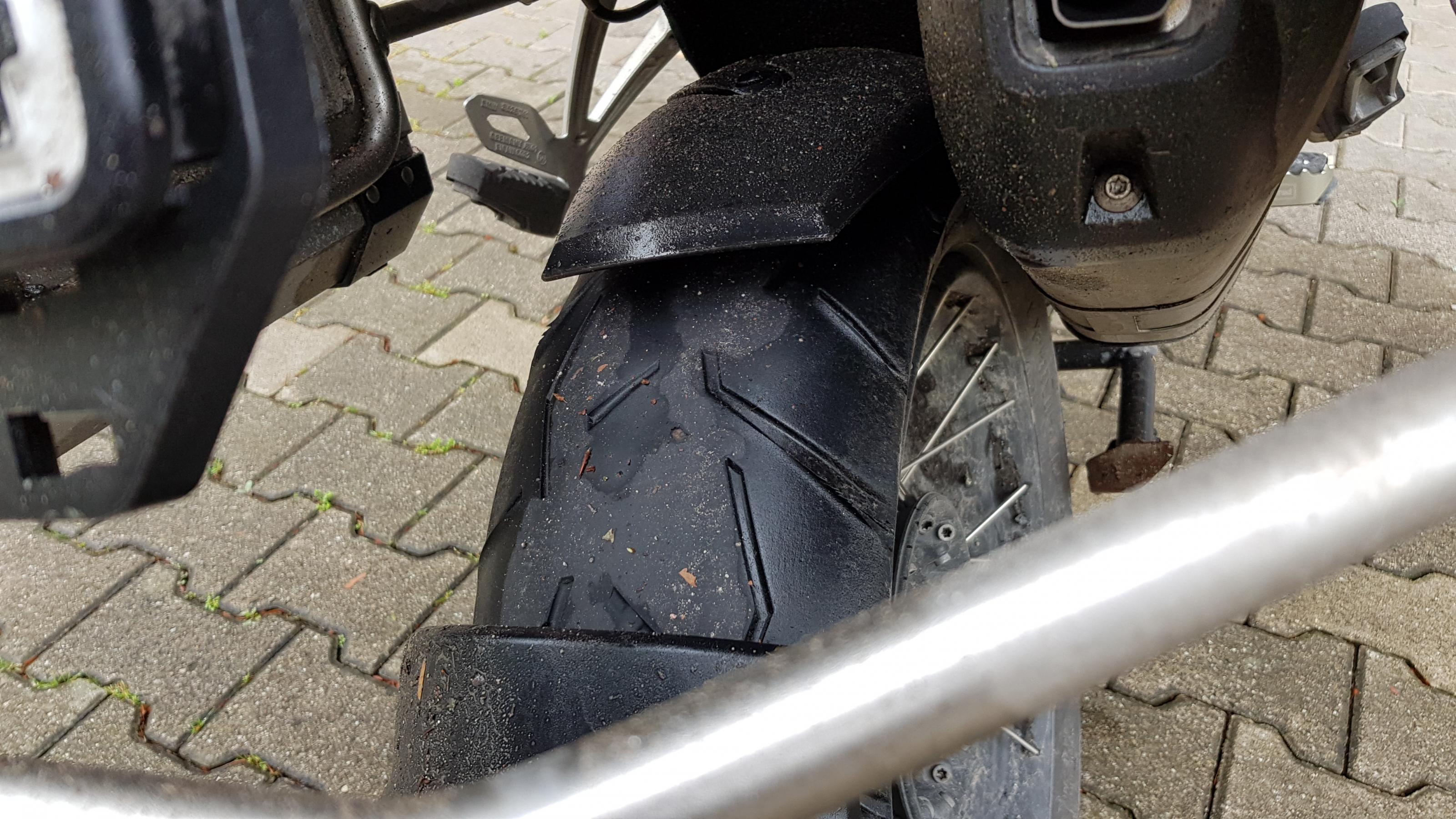

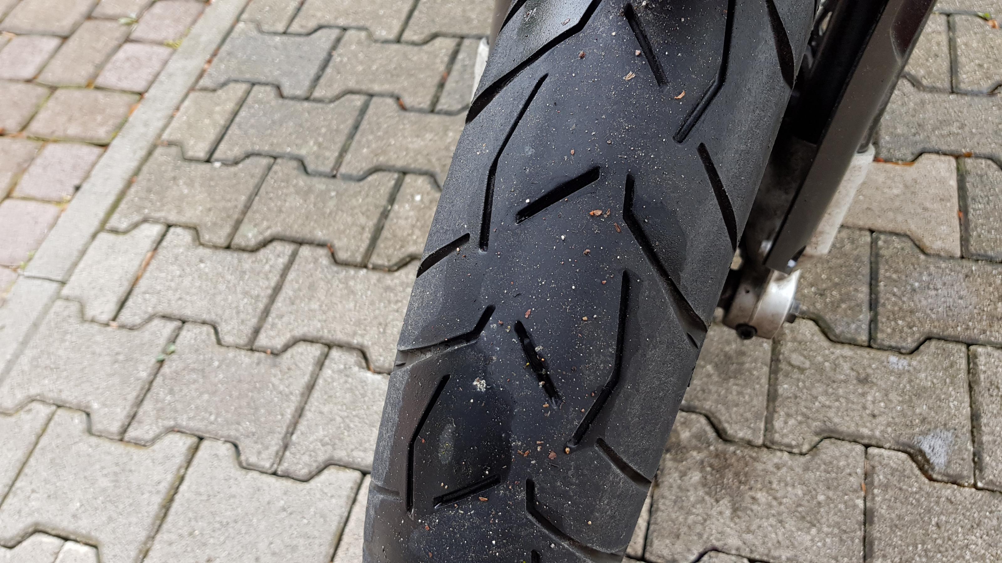

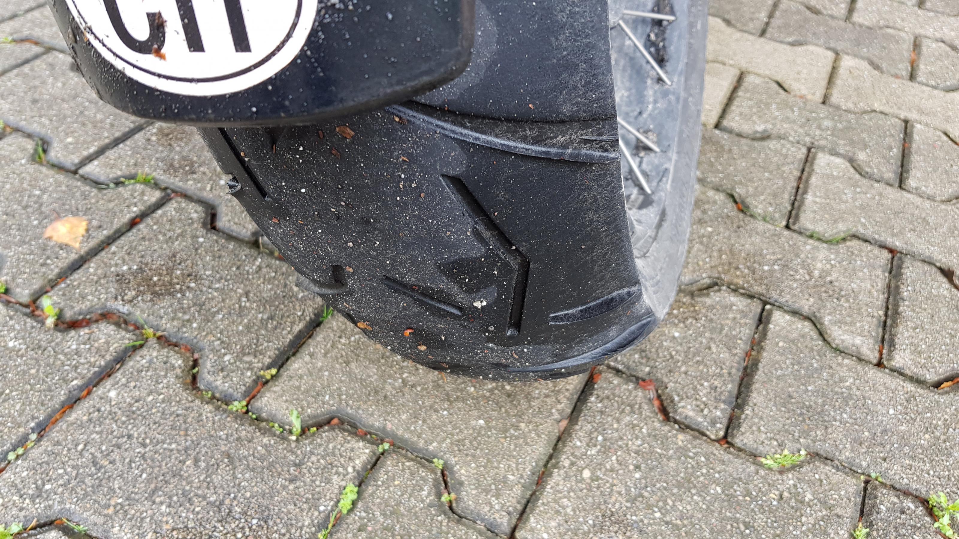

Der CTA3 Index V ist nach 5744km zu Ende.
Der vordere Reifen hat in der Mitte noch 3.8mm auf den Flanken jedoch 1,9mm. Daher wurde er über die Zeit immer agiler. Der vordere Reifen ist der leiseste, welchen ich auf meiner GSA LC je gefahren bin.
Der hintere Reifen war ziemlich gleichmässig runter. Jedoch hatte er auf der Seite jeweils kleine Lippen gebildet, welche beim Fahren nicht bemerkt werden. Erstaunlich hat der hintere Reifen mit abnehmendem Profil immer stärker zu Singen angefangen. Hatte ich noch nie bei einem Reifen gehört.
Der Reifen vermittelt sehr viel Vertrauen sowohl im Trockenen wie im Nassen. Der Grip und die Eigendämpfung ist für mich besser als beim PST2. Der Laufleistung ist für meine Fahrweise ein sehr guter Wert und mit dem PST2 nun auf Gleichstand.
Lasst euch keinen CTA3 Index W auf die GS aufziehen. Die Laufleistungsdifferenz wegen dem geringeren Profil ist relevant.
Der CTA3 ist für mich meine neuer Referenzreifen.
