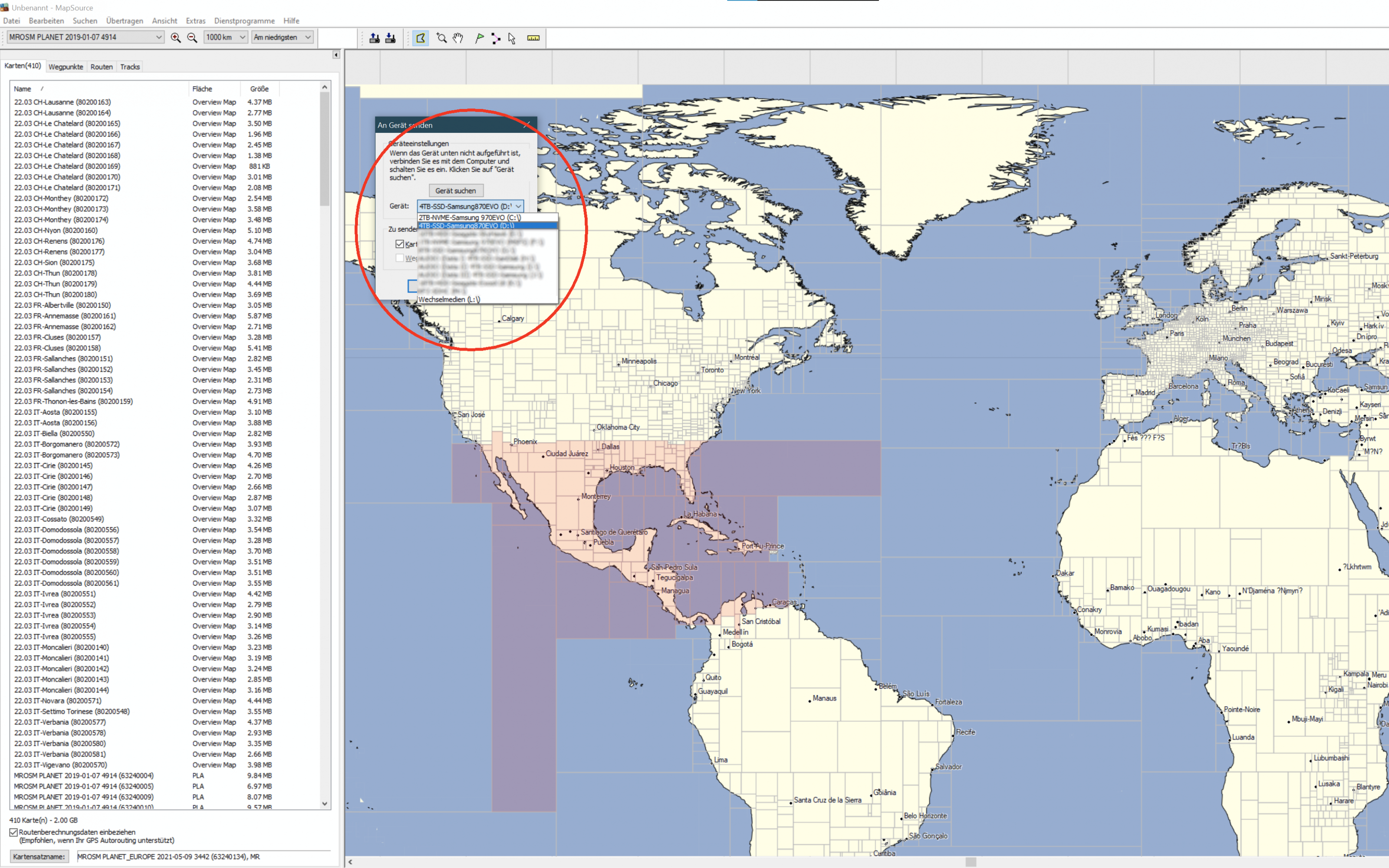

Wenn man diese Option nutzt, kann man nämlich IMG Karten lokal auf seiner Festplatte ablegen lassen und muss nicht erst jedes Mal das Garmin Gerät anschließen, damit man
a) erst die Karte überhaupt exportieren kann und
b) diese dann (durchaus noch etwas langsamer) erst auf und über das Gerät realisieren muss.
Ich nutze speziell für diesen Fall Mapsource um mir eigene OSM IMG Karten für Garmin erstellen zu lassen. Das geht Prima. Von Basecamp ist mir diesbezüglich noch keine (freigeschaltete) Version bekannt.
Sollte es da etwas geben, btauche ich aup MapSource nicht mehr.
Im Bild gut zu erkennen, alle Laufwerke werden angezeigt und das Garmin Navigationsgerät ist dazu noch nicht einmal angeschlossen.

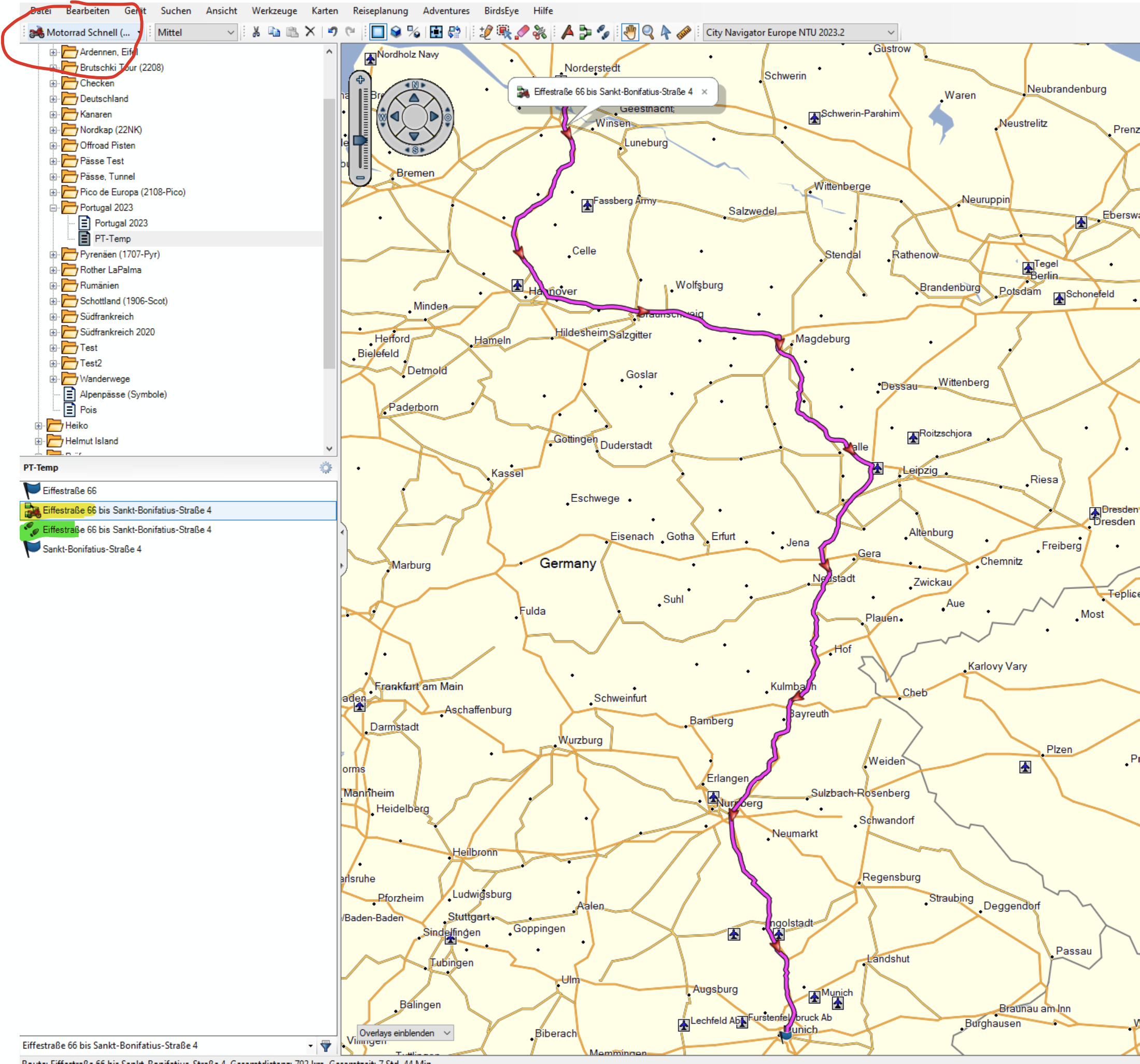

@Hopfranz
Hast Du auch eine Karte drin (im Basecmap) welche Routingfähig ist?
(Normalerweise ist da ja beim Gerät immer eine dabei heutzutage in der Lizenz (CityNavigator) und oder Du musst Sie Dir da mit Garmin Express erst herunterladen.
Basecamp kann zwar bei angeschlossenem Gerät mit der auf dem Navi installierten Karte arbeiten, wüde ich aber nicht empfehlen, ist viel zu langsam.)
Wenn nicht und Du benutzt eine OSM Karte, kann es sein, das diese nicht routigfähig ist. Da muss man immer mal wieder aufpassen, was man herunterläd.
Ansonsten sollte es gehen. Mach doch einfach mal den Test. Mache Basecmap auf mit Karte. Klicke dann bei München mit rechter Maustaste auf eine Straße und erstelle Wegpunkt.
Gehe dann nach Hamburg, mache dort genau das gleiche. Jetzt solltest Du links in einer Liste 2 Wegpunkte haben. Markiere beide, klicke mit rechte Maus Taste und sage (aus Punkten) Route erstellen.
Wenn dann da was brauchbare raus kommt funktioniert alles bei Dir. Dann hast Du vermutlich was runtergeladen was irgendwo eine Fehler hat.
Ebenso noch: Schaue, was Du für ein Berechnungsprofil ausgewählt hast. lasse es Dir am besten permanent oben einblenden.
Gehe hierzu auf ANSICHT/SYMBOLLEISTEN und wähle AKTIVITÄTENPORGILE aus. Nun sollte man da oben was sehen.
Am besten sollte da ein Motorradbildchen oder Autobildchen ausgewählt sein. Wenn nicht, ändere das und Probiere es erneut.
Du kannst nämlich auch als Fußgänger, Radfahrer etc. unterwegs sein und da lotzt er Dich eben zB NICHT über eine Autobahn.
Und dann sollte zumindest seitens Basecmap alles funktionieren.
Sollte Der GPX, was DU eingeladen hast, wie din_gs erzählt hat ein Track sein...viele kleine Punkte (beim anwählen) wie eine Brotkrumenspur,
wähle den Track mit rechter Maustaste an und sage Route aus Track erstellen- Geht auch umgekehrt,
Im Bild: roter Kreis = Aktivitätenprofil
gelb: eine Route, erkennbar an (meist) einem (zum Aktivitätenprofil passenden) Farzeugbildchen
grün: Fussspuren = Track
Im Bild eiert er mit dem 2 Wegpunkten von München nach Hamburg.
