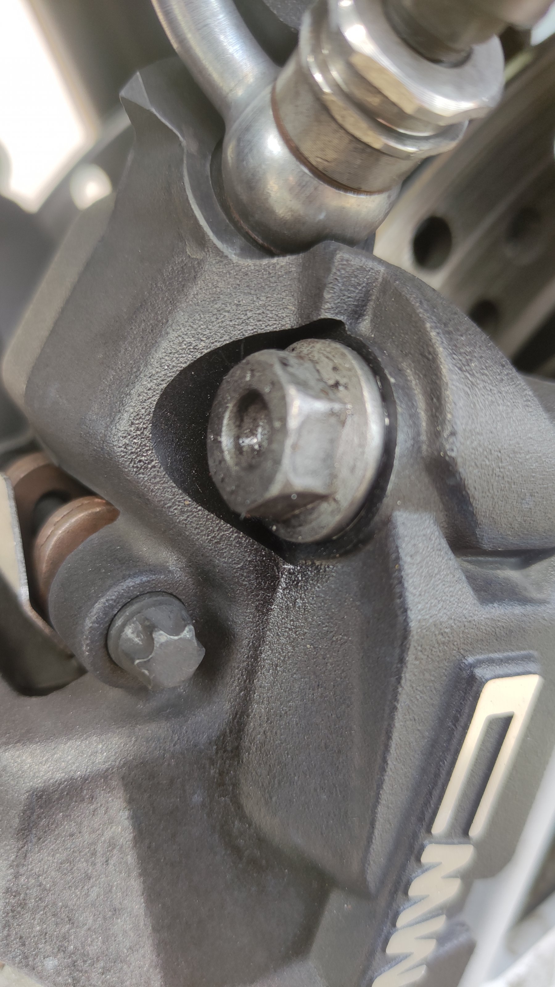

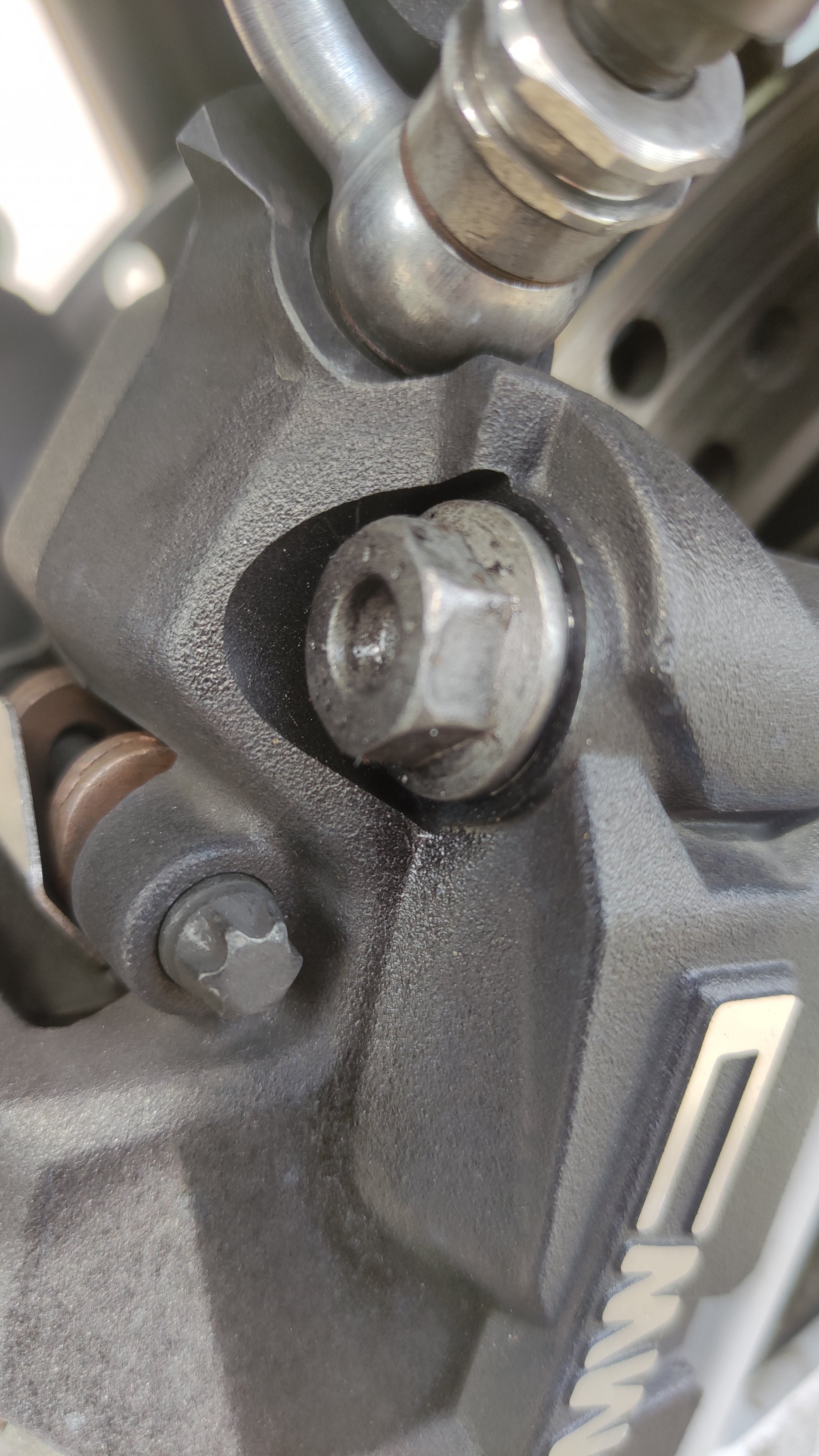

Hat jemand mit einer ebenfalls in 2022 gebauten GS mit Hayes Bremssätteln ähnliches festgestellt?
Meine TB wurde 2.2. 22 produziert. Mit 5tkm im Mai beim Fahrsicherheitstraining :
Nach 3x Gefahrenbremsung von ca. 80/90 auf 0 quietschte es plötzlich in meiner Gruppe, dachte es wäre die alte Bandit vom Kumpel. Pustekuchen, war meine neue TB, und aus einer Schraube am Bremssattel trat Flüssigkeit aus, siehe Bild.
Wurde aber anstandslos gegen neuen Bremssattel getauscht. Jetzt 10tk - unter anderem anständig flotte Seealpentour dabei - und bisher kein Problem. Hab aber auch nicht mehr auf diesem Niveau geankert...

Dann beobachte das doch erstmal.
Wozu jetzt dieser Beitrag?
Heute eine Tour gemacht (die erste nach der Zulassung), ca. 250 km
Rechter Bremssattel trocken, kein Flecken mehr an der Fügenaht.
Gut das ich das zuvor abgewischt habe...

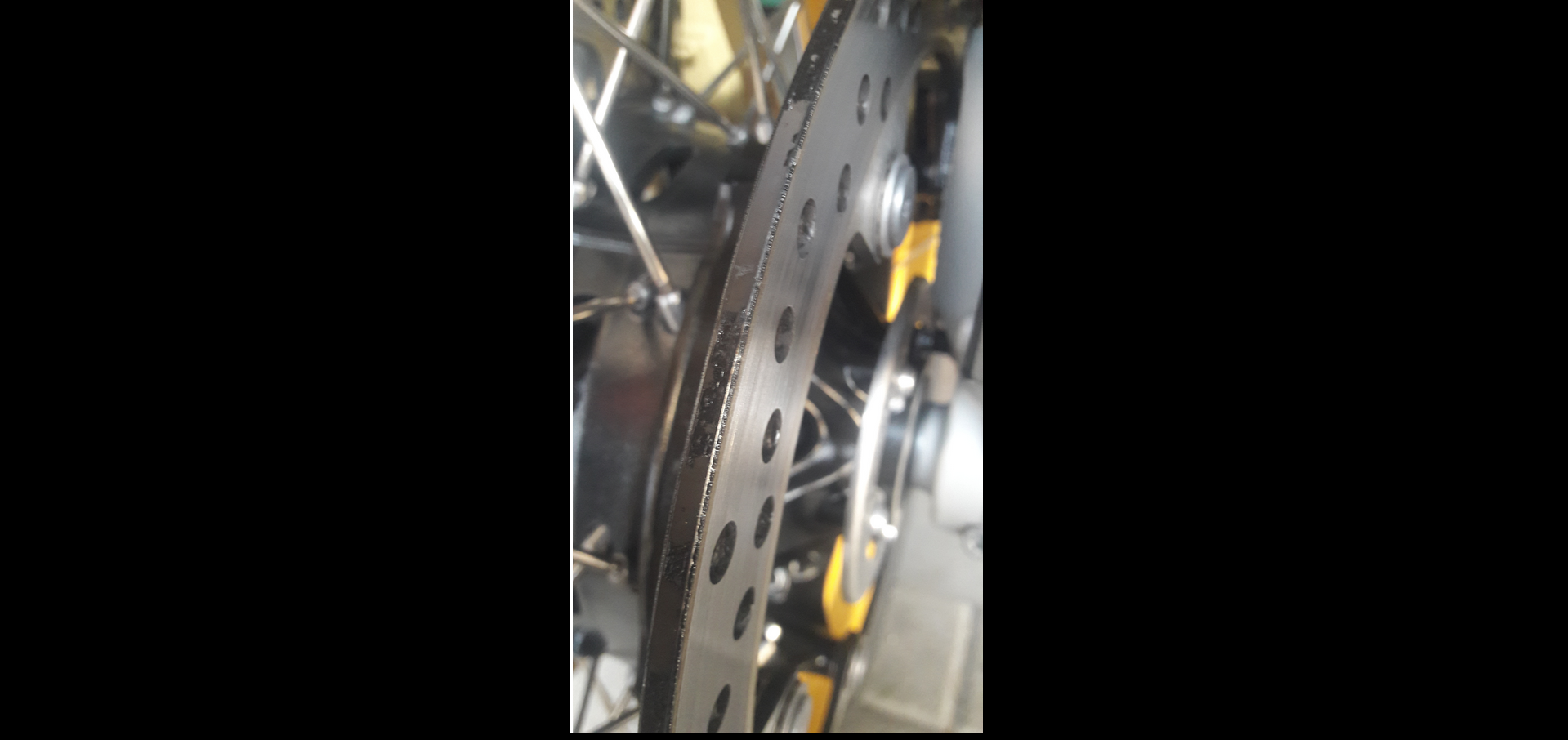

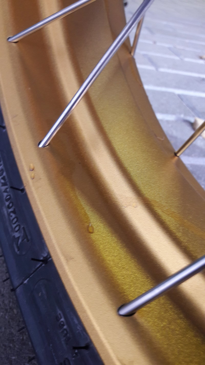

Ich hatte das selbe Problem mit meiner neuen 1250 Adv . Habe sie vom Händler abgeholt und nächsten Tag gesehen, das die Sättel am Tropfen waren. Motorrad war Nagel Neu:mad:
Wurde wieder abgeholt und danach war alles gut, ausser meine Bremsscheiben, dort hatte nämlich Stirnseitig die Bremsflüssigkeit schon gewirkt.
Der Werkstattmeister wollte mir dann noch erzählen, das bei Benutzung der Bremsen die Bremsscheiben dann sowieso so aussehen würden🤔:confused:.
Da half nur ein Kontakt mit München und Felge und Bremsscheiben kamen neu.:wink:
