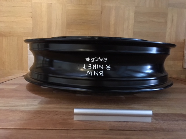

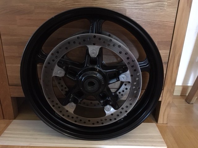

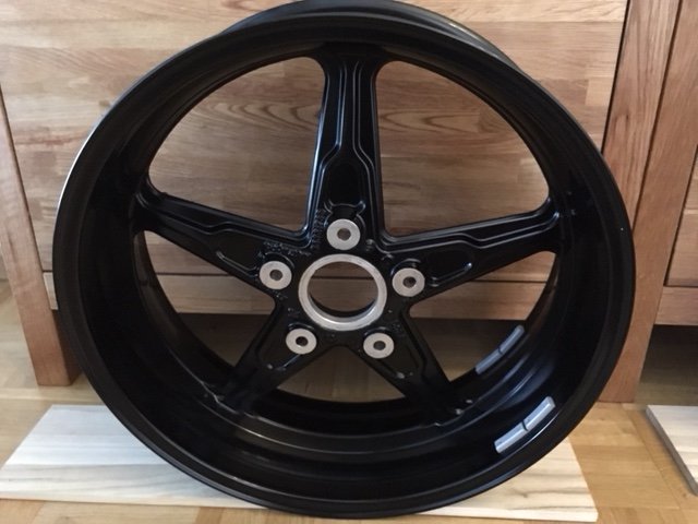

Mir ist der Umbau aktuell zu aufwendig, wieder einmal gibt es jede Menge anderer Themen die wichtiger sind oder scheinen ;-) Deshalb möchte ich meine neuwertigen Racer Felgen mit Scheiben gegen einen einen entsprechenden Satz Alufelgen in Originalgröße (idealerweise in schwarz) tauschen.
Falls also einer Interesse hat, bitte ausschließlich kurze PN. Ich hoffe, es ist ausnahmsweise ok , dass ich den Faden mißbrauche, aber wer schaut schon in "Tausche" ;-)

Was hat denn die RnineT Racer Felge für eine Einpresstiefe hinten?
