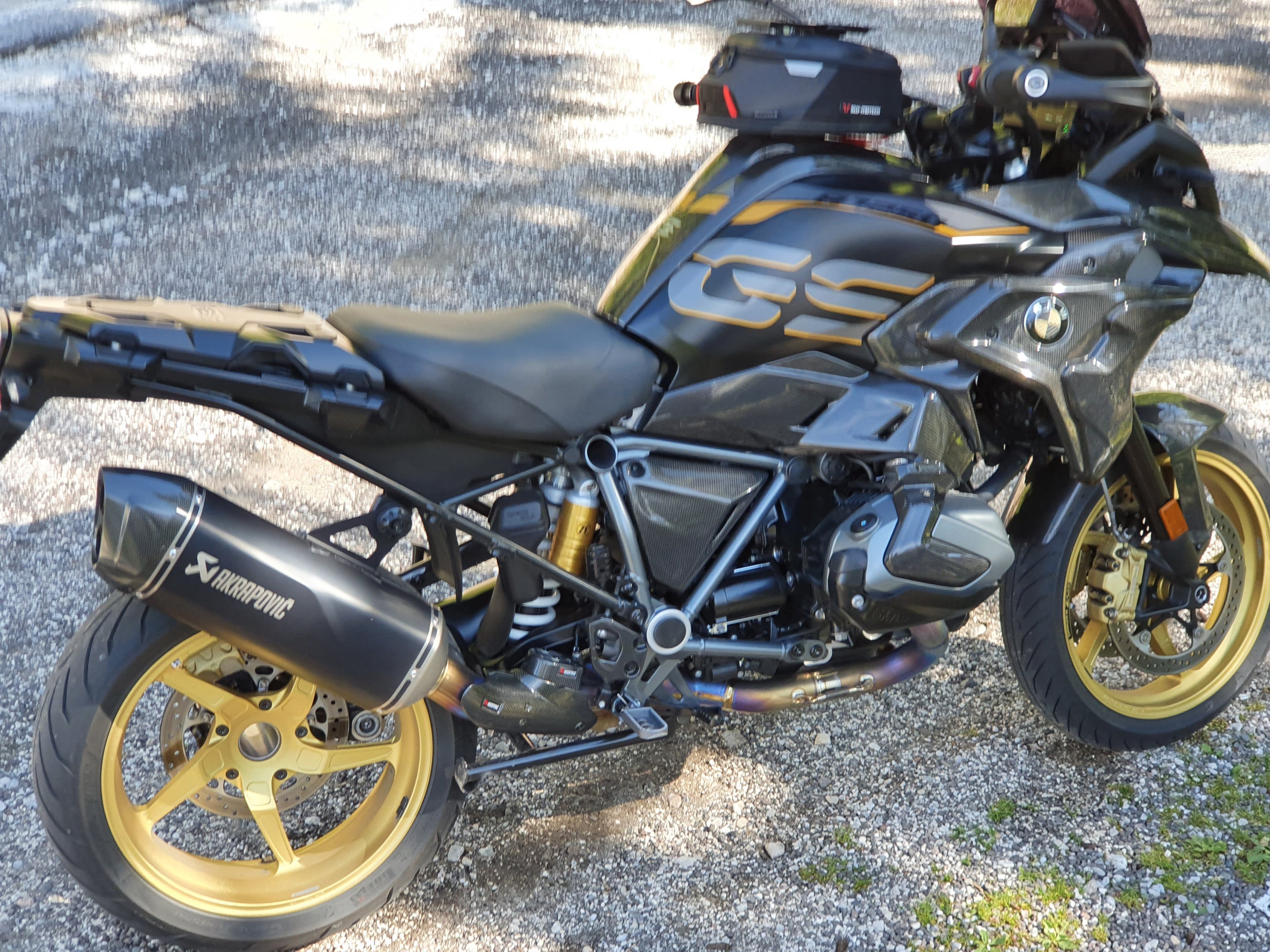

Habe ebenfalls die OZ Felgen mit original ESA Fahrwerk. Bin ebenfalls hochzufrieden. Die einzige Anpassung die vlt. Sinn machen würde wäre ein etwas längeres Federbein vorn. Sollte für Wilbers/WP/Öhlins machbar sein auch mit ESA. Mir gefällt aber der kürzere Nachlauf und mehr Druck auf dem Vorderrad sehr gut und ich werde es so lassen. Auch die Schräglagenfreiheit reicht auf der Straße locker aus
Lustig! genau so habe ich mir meine vorgestellt, nur mit anderem Auspuff und der ganz kleinen Scheibe Flowjet glaub ich. Welchen Frontfender hast Du verbaut?
Deine Einzelsitz Lösung gefällt mir, wie genau sieht da die Lösung aus, welche Gepäckplatte ist das?
Kofferaufnahme schwarz lackiert? ist das Plastik oder Metall?
Ja das mit dem längeren Federbein hat man mir bei Wunderlich auch gesagt,
aber laut Ihm gibt es das im ESA bereich nicht, nur manuell.
Wir sind gerne Flott aber nicht irre unterwegs, gerne mit engen Kurven.
Da sollte das Mopped halt stabil bleiben und nicht noch zusätzlich in die Kurve kippen so das Dir das Vorderrad weggeht.

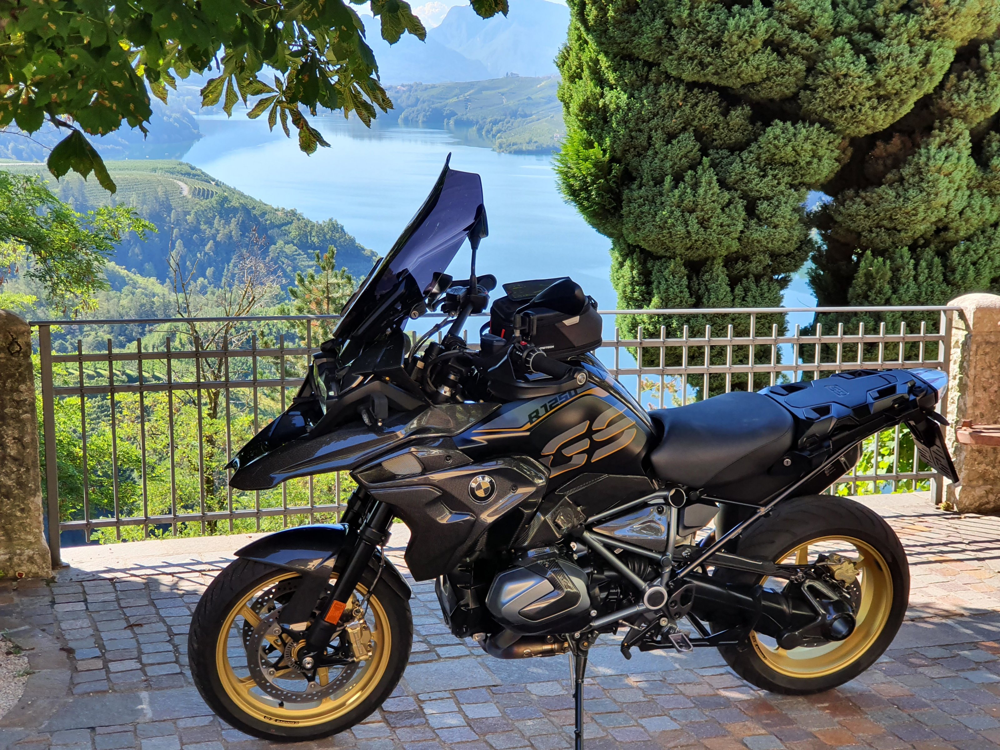

  • Frontfender ist von Ilmberger. Umbausatz auf 17" Räder. Passt prima. Es ist aber auch möglich mit Adaptern den Fender von der XR / R / RR zu verbauen
  • Gepäckplatte ist original BMW. Da gibst es einen Umbausatz. Material ist Kunststoff.
  • Wenn Du die Kofferaufnahme an der Gepäckplattte meinst: Kunststoff. Der Halter an den Soziusrasten ist Metall. Daher Gepäckplatte lackiert und Soziusrastenhalter gepulvert. Hab ich aber nur dran wenn ich mit Koffern fahre ;-)
Das Motorrad liegt absolut stabil bis zur Höchstgeschwindigkeit, ausser mit Seitenkoffern. Dann wird sie ab 180km/h nervös. Ansonsten ist die 17" GS bockstabil, auch auf der Rennstrecke kannst Du bis auf die Ventildeckel abwinkeln. Da kippt nix in die Kurve geschweige denn das Vorderrad geht weg. Ich habe jetzt bereits die 3. GS LC und habe alle auf 17" umgebaut. Warum wohl ;-) Die 1200er übrigens noch mit den original BMW Felgen der R / RS /RT wassergekühlt.
Und z.B. in den Dolomiten bekommst Du das grinsen nicht mehr aus dem Gesicht. Gefühlt verliert sie durch den Umbau min. 25kg an Gewicht.
