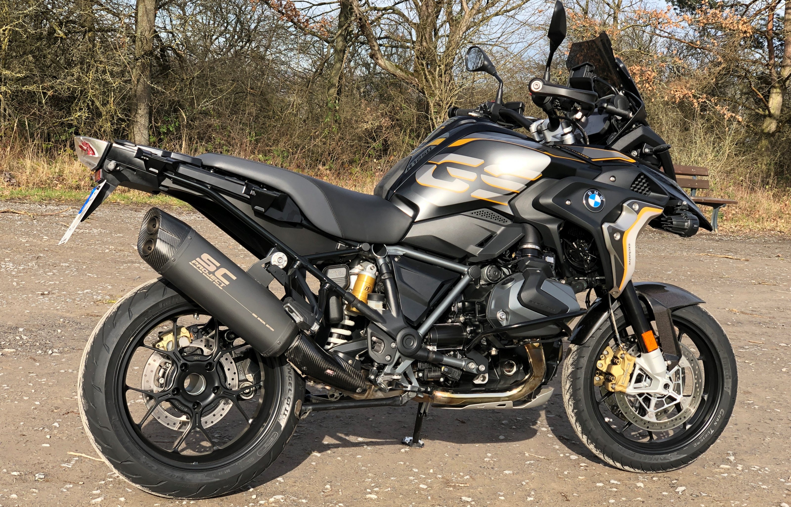

Diskutiere Umbau auf 17 Zoll im R 1250 GS und R 1250 GS Adventure Forum im Bereich Motorrad Modelle; Welche Sitzbank ist das bzw. was für ein Bezug ist da drauf sieht Top aus ! Danke. Gruß D.R.BoXer 😎

Haben sie auch den Kardantunnel mit denn 180 reifen gewechselt oder fahrt ihr doch mit spurversatz

Das mit dem 17" Umbau finde echt interessant. Mann könnte somit auf die original Räder was grobes für offtrack ziehen.
Ist sowas laut Tüv dann so eintragbar das ich so oder so fahren darf?

Kommt auf den TÜVer an.
Bei meiner 1150 hatte ich wahlweise
Serienräder in 110/150
oder 17" in 120/170 auf 3,5 und 5,0
oder 17" in 120/180 auf 3,5 und 5,5
Wenn aber bei der LC die Schwinge zum Ausgleich des Spurversatzes gewechselt wird, isses wohl Essig mit "wahlweise".

Wenn man sich die richtigen Räder zulegt gibt es keinen Spurversatz, oder nur einen sehr geringen.
Ein Schwingenwechsel ist völlig unnötig ! Gegen welche Schwinge soll denn getauscht werden ?

Natürlich, die Serienbereifung wird nicht ausgetragen.

Der TÜV hat nur die neuen Räder ohne Reifenbindung eingetragen und die Originalen stehen auch immer noch drin, somit kann ich fahren was ich möchte.

du wohnst doch auch in Hessen , gab es da keine Probleme mit dem TüV ?

Habe ein Hinterrad von einem r1200rt lc 5,5x17 die Schwinge kann man von einem r1200r/rs/oder rt nehmen
