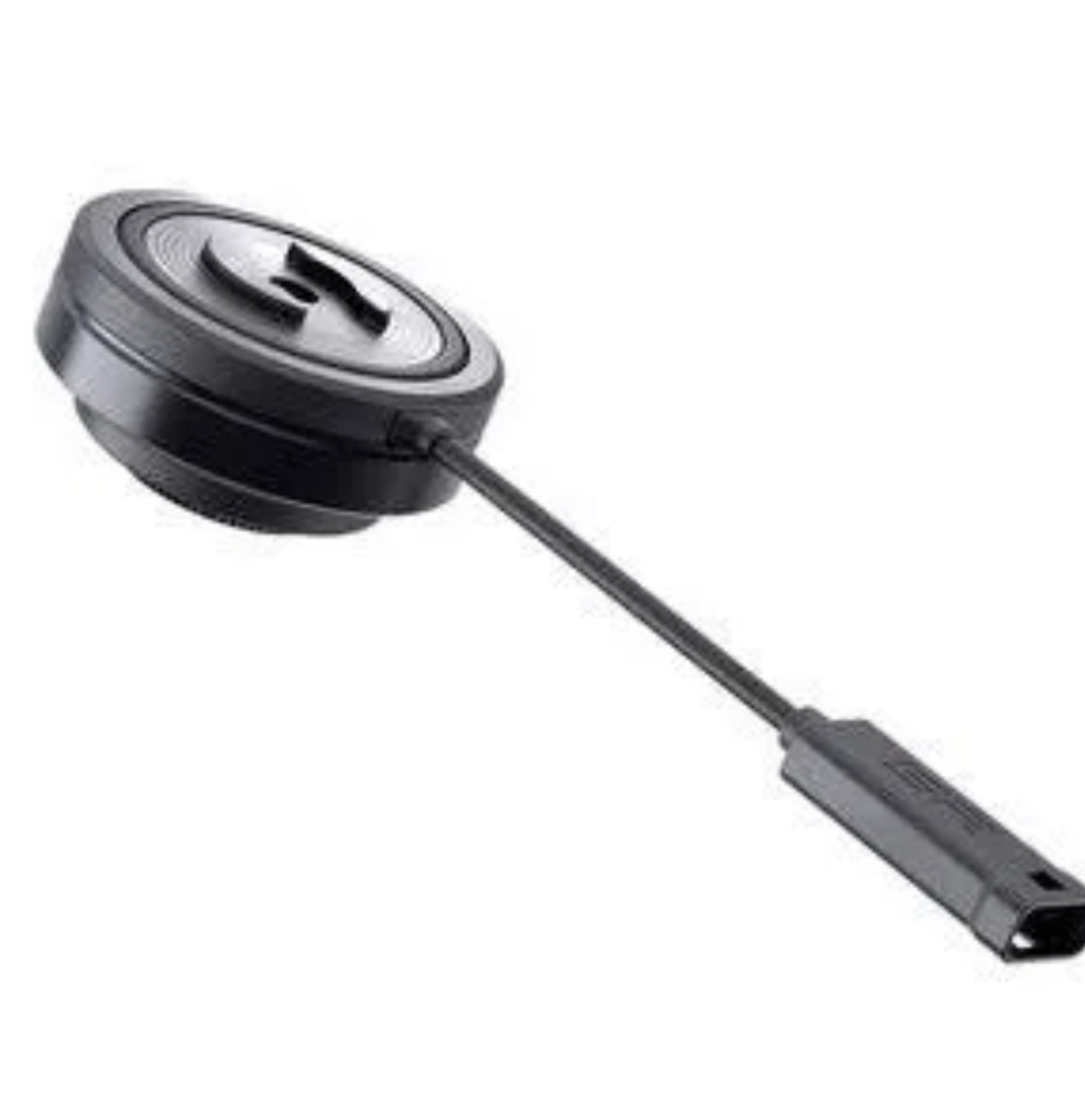

Ich weiß, ist aber so. Ich habe den sp Connect kabellose Lader dran und wenn ich die Zündung einschalte, sagt das Handy „wird geladen“ Und dann wenn der n Motor startet, ist der Strom weg, hab’s xmal getestet.
Frag mal, wie blöd ich geschaut habe

Wahrscheinlich zieht der sp connect zuviel Strom und die Usb schaltet ab?

Häng mal daß Handy ohne den Sp Connect ran ob es dann geht. Der kabellose SP Connect hat bei mir an der GS auch schon gesponnen, auch beim Starten.

Ich hab den
An einer Halterung verbaut, eigentlich geht’s,

Ist das USB Kabel oder das mit offenen Enden dran?

an dem sichtbaren Stecker ist ein Kabel mit offenen Enden eingesteckt, das klemmt an den Kabeln der originalen USB-Dose
das mache ich heute mal. :daumen-hoch:
wenn das nix hilft, dann hänge ich das Plus direkt auf die Batterie und mach nen Ein-Aus-Schalter dazwischen.

Häng mal das Handy ohne den Sp Connect ran, ob es dann geht. Der kabellose SP Connect hat bei mir an der GS auch schon gesponnen, auch beim Starten.
hab ich gemacht. Wenn ich das Handy direkt an die USB Dose per Kabel anschließe, ist Strom da und der bleibt auch, wenn ich Starte.
Mache ich das gleiche in der SP-Connect Halterung (ausdrücklich Magsafe-kompatibel) dann geht es nur, bis der Motor läuft.
Heute Nami hänge ich das Kabel vom SP-Connect direkt an die Batterie. vielleicht liegts daran
