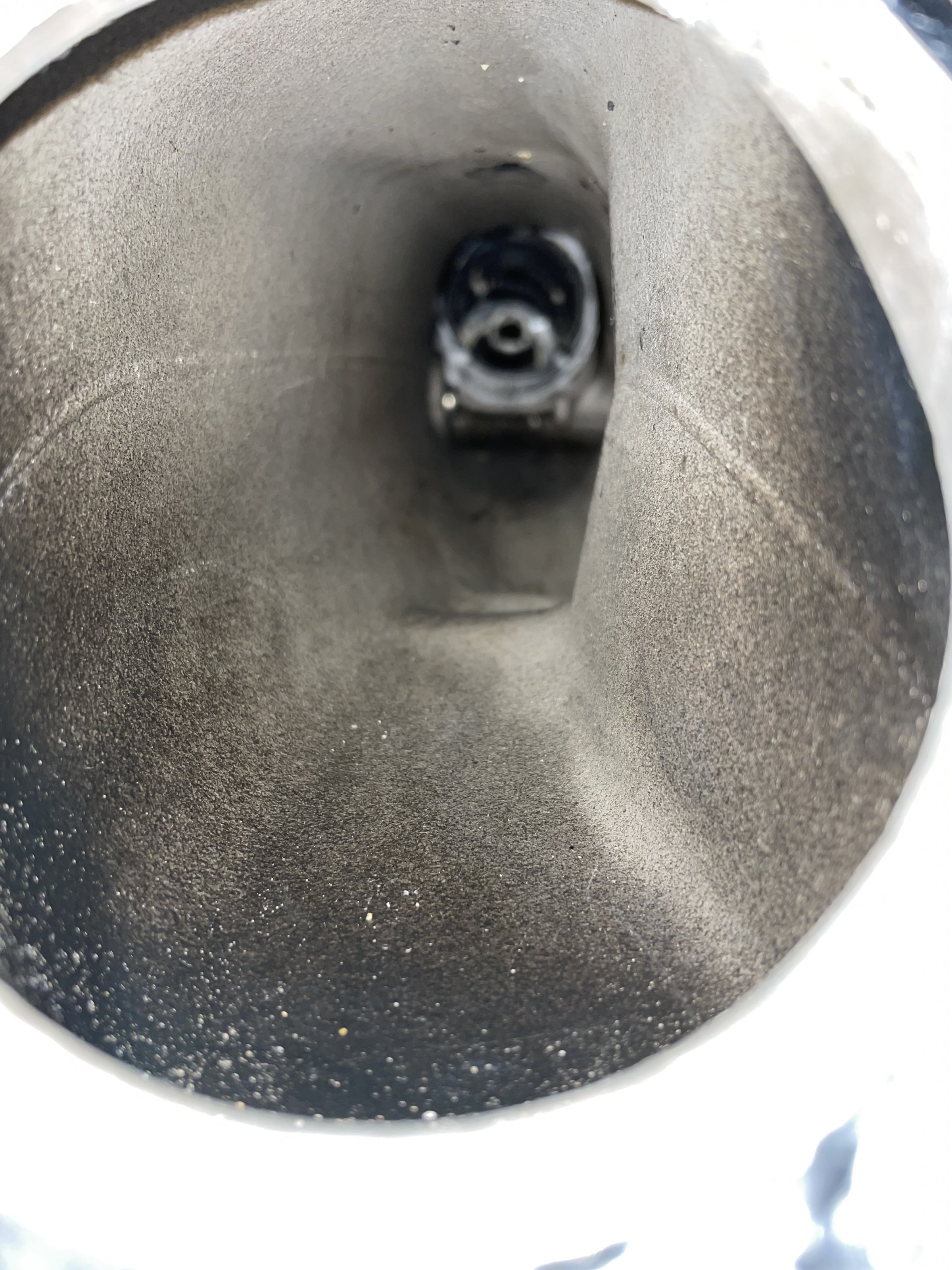

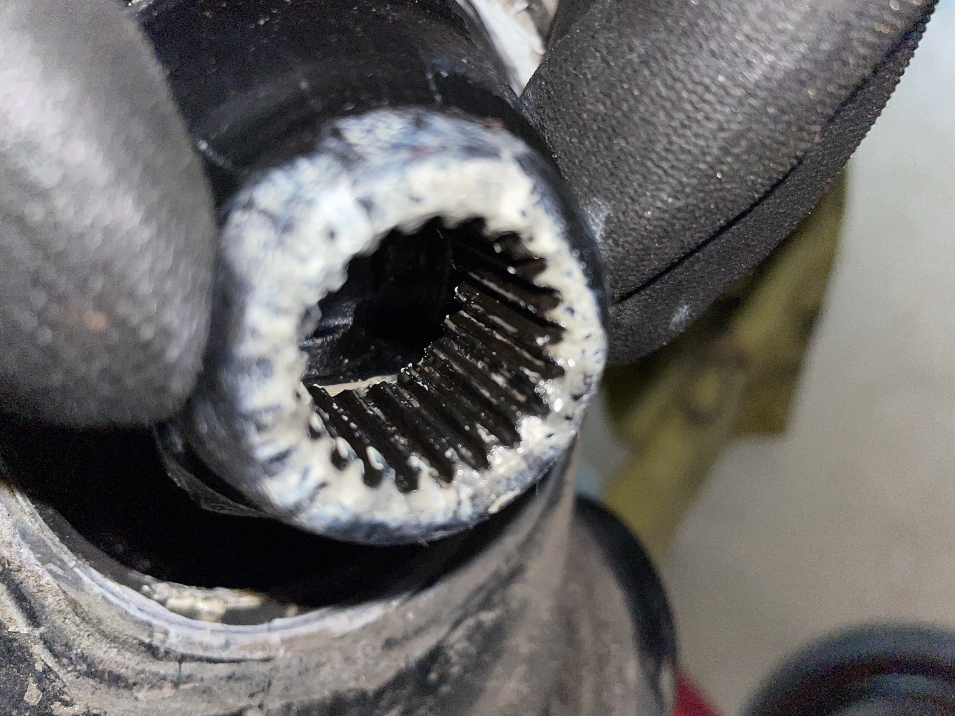

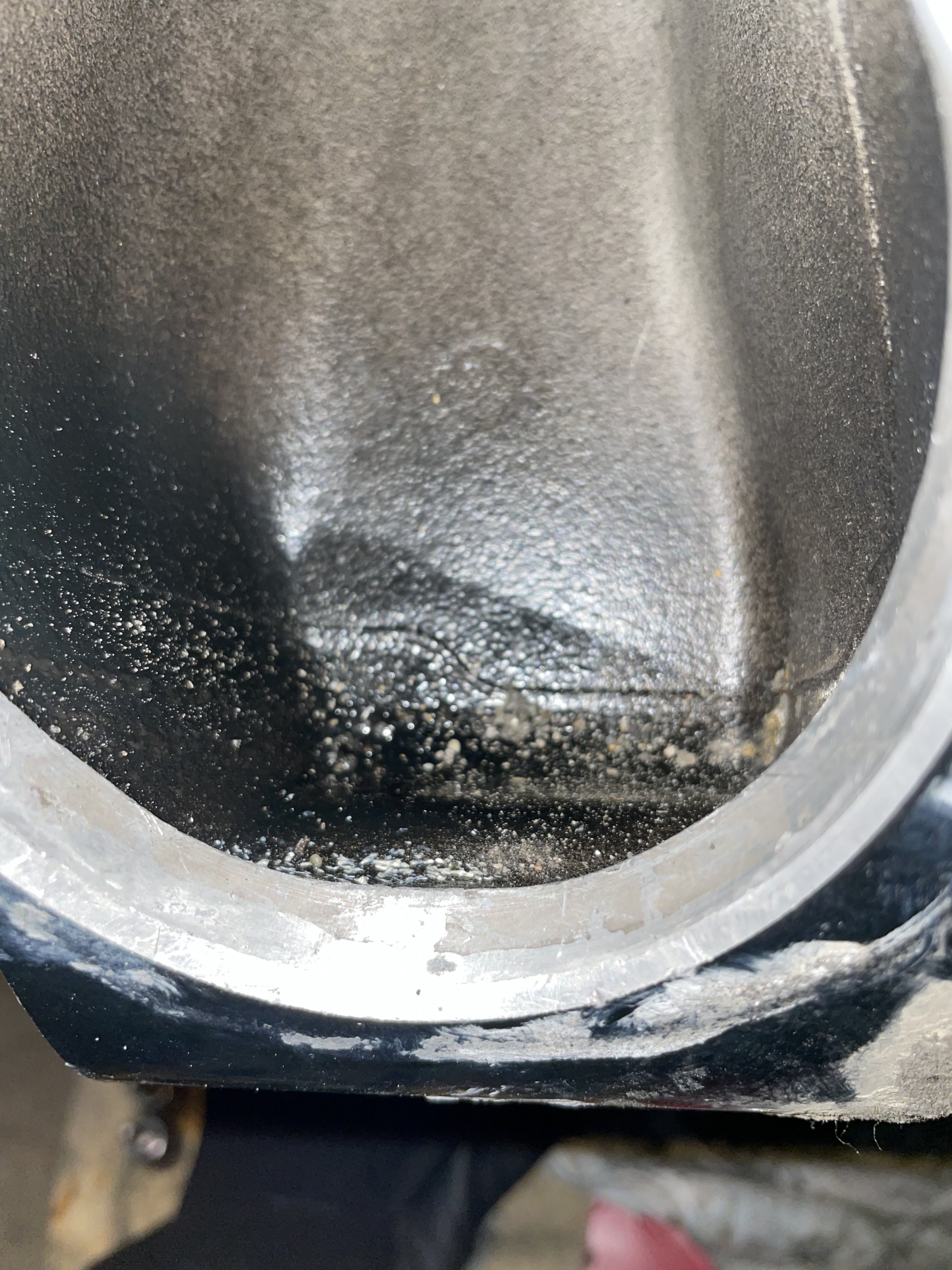

Nach dem Einbau einer Entlüftung in der vorderen Manschette, alle nötigen Teile gereinigt und geschmiert, und ca. 20000 gefahrene km war ich auf den Zustand der Kardanteile gespannt.
Der Kardantunnel war trocken, die Kardanwelle
wie im eingebauten Zustand, alles schön 🤩.
Schaut selber..
Die Feuchtigkeit findet scheinbar den Weg
über die Entlüftung, was mich natürlich besonders
freut
freut
Oder es kam grundsätzlich keine Feuchtigkeit hinein, wie in den allermeisten Fällen. Bei allen Öffnungen, bei denen ich bisher zugesehen habe, war alles staubtrocken.
Bei meinen Sichtungen und Reparaturen
am Kardan war jede
GS LC ein Pflege bzw. Reparaturfall :bibbern:.
