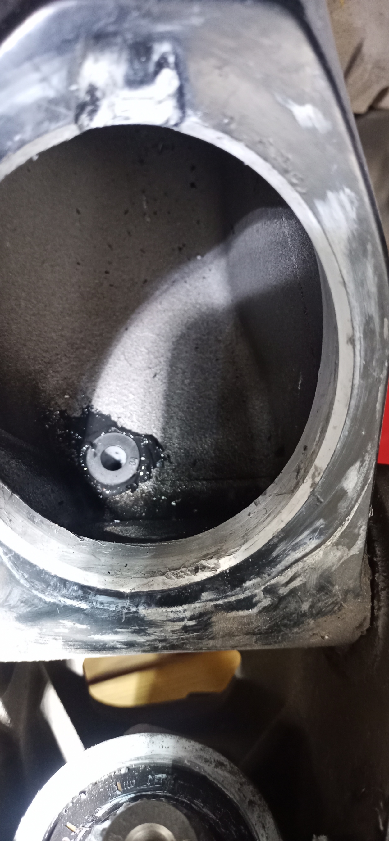

Ich würde den Nupsi - falls der sich bei mir mal verabschiedet - durch ein flaches Hutprofil ersetzen das über das Loch geklebt wird.
Direktes Spritzwasser kann nicht mehr rein, Wasser wunderbar raus, der Kardan kann frei atmen und wenn der Bock mal wieder furten muss, könnte ich ein Stück Moosgummi als Dichtung zwischenschieben.

Bin vollkommen zufrieden mit Vorgang "Austausch" und Vorgang "Nachrüstung Wasserablauf".

Meine hat auch knapp 55.000 km runter und war am Freitag in der Werkstatt. Nur den Stöpsel bekommen, keine neue Kardanwelle.
Zufrieden mit der Arbeit? Nun, ich sehe nix (nur wenn ich den Stöpsel suche), ich merke nix, also = Ja.

Bitte die Werkstatt, wenn sie das Loch bohren, dir den Nupsi einzukleben. Im Zweifel kaufst Du irgendwo 2K Kleber (Uhu oder so) und legst das auf den Tisch.
Und kontrolliere nach dem Abholen die vordere Manschette. Es scheint sich noch nicht bis zu allen Mechanikern rumgesprochen zu haben, dass man mit roher Gewalt den Kunststoffring in der Manschette deformieren kann. Dann drückst Du Dir nen Wolf und bekommst sie nicht mehr rein, sollte sie abgesprungen sein.

Hallo mitglieder,
Bei meiner R1200GS wurde vor einigen Monaten beim BMW die Kardanwelle service gemacht. Gestern habe ich festgestellt, dass das Ventil (der Gummischnabel) weg ist. Ist das schlimm und habt Ihr einen guten Rat? Muss es auf Garantie repariert werden?
