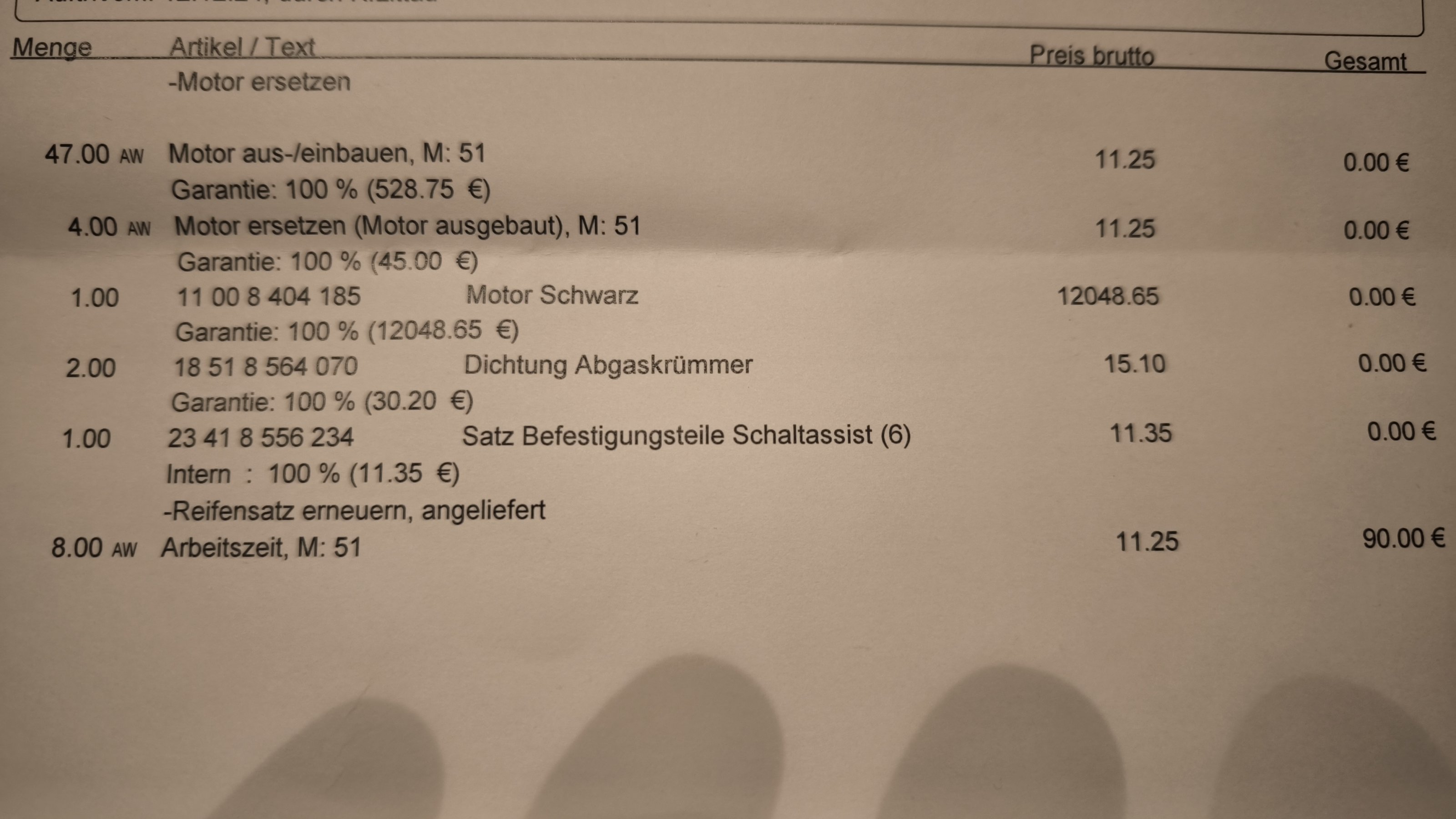

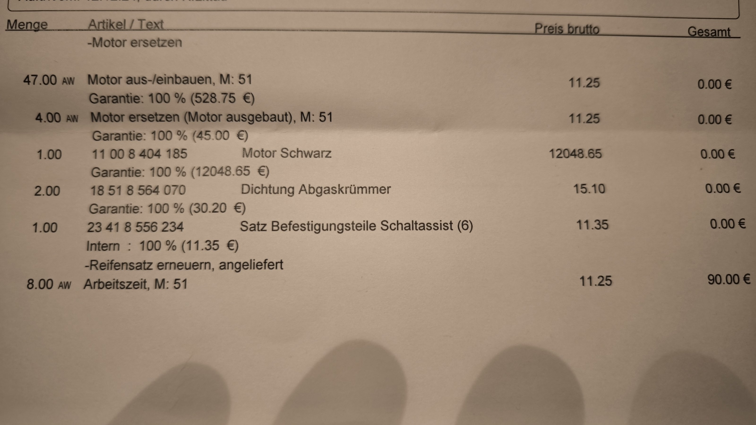

Hallo in die Runde,
ich habe eben beim Freundlichen meine GS mit neuem Motor wieder abgeholt.
Es gab eine sehr günstige Rechnung, auf der auch die neue Motornummer vermerkt ist.
Bezahlung war nur für das Reifenwechseln.
Jetzt höre ich zwar auch ein bisschen das ominöse Zwitschern, stört mich aber nicht und hört sich für mich nicht ungesund an. Der Meister meinte, das wäre schon ein anderer, verbesserter Motor, der Klang ist halt etwas anders.
Die ersten 30km eben nach Hause haben tierisch Spaß gemacht, so als wäre niGS gewesen. Obwohl auch das Getriebe neu ist, fand ich das Schalten so smooth wie vorher.
Ich hoffe, das bleibt so, dann wäre jetzt alles tutto bene und eine 1300er interessiert mich die nächste Zeit nicht die Bohne :daumen-hoch:
