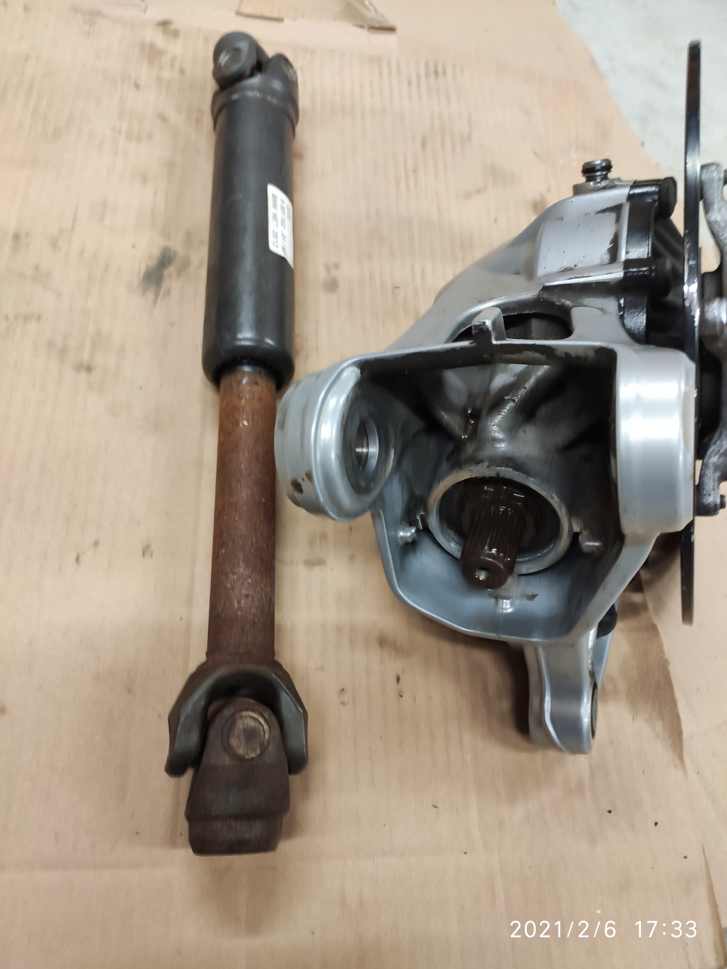

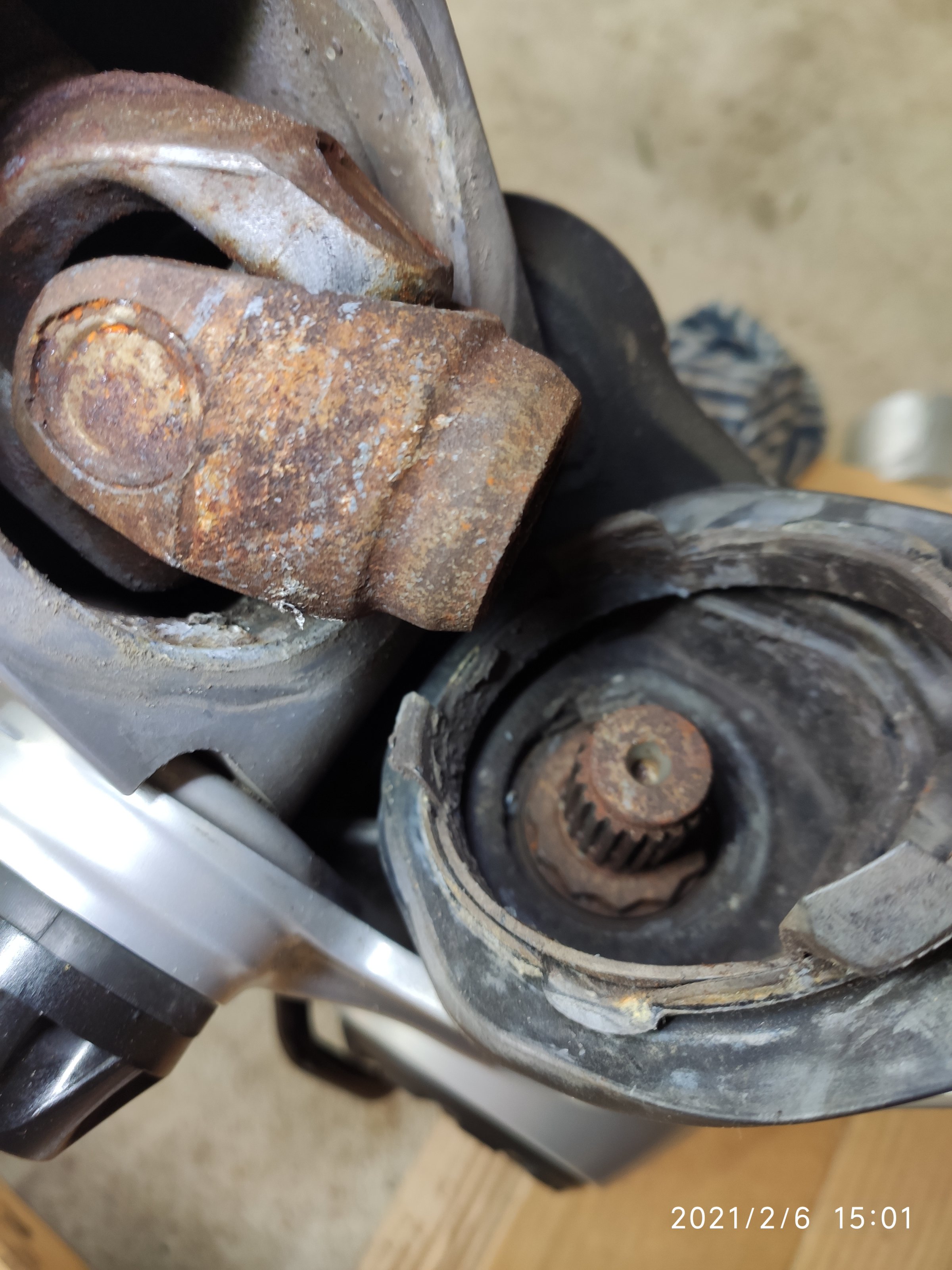

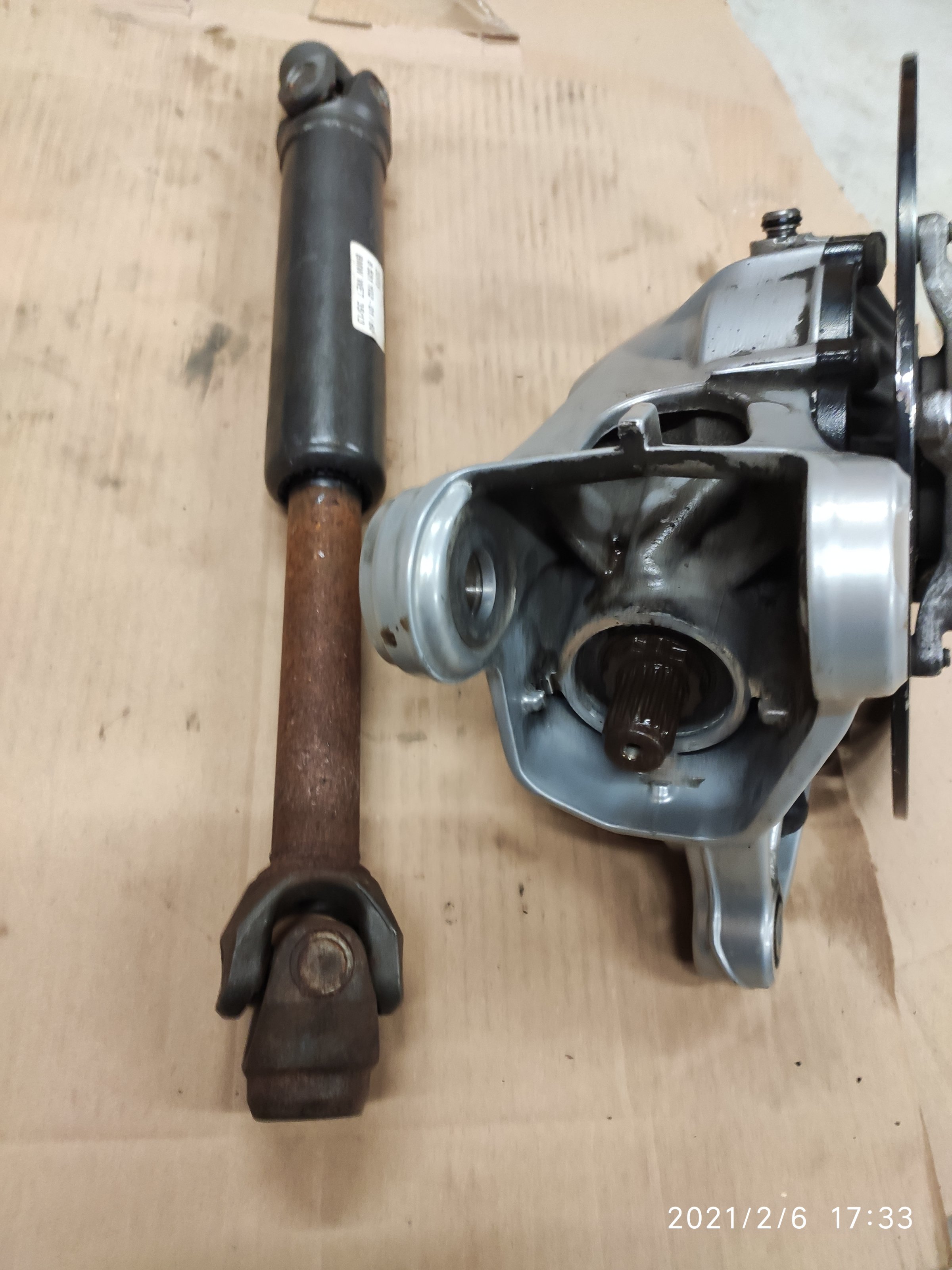

Habe aufgrund dieses Threads einen ausserplanmässigen Wechsel des Oels im HAG vorgenommen (km 45 890) und dann auch den Kardan und die Gummimanschette am HAG geprüft. Ich möchte an dieser Stelle allen danken die sachliche und korrekte Beiträge zu diesem Thema geschrieben haben.
Verzahnung am Kardan war leicht rostig, lies sich aber frei bewegen. Gummimanschette hatte ein Loch (eindeutige Schleifspuren durch das Kreuzgelenk).
Rückmeldung des :smile: bei dem ich eine neue Manschette geordert habe war, das seit der LC Reihe dieses Problem bekannt sei (undichte Manschette durch Reibung Kreuzgelenk), dass sich die Gummimanschette immer wieder stark zusammenzieht (Unterdruck in Abhängigkeit von Wärme und Höhe über dem Meer). Das sei so und man müsse halt öfter kontrollieren. Das steht jetzt jährlich auf dem Plan.

Habe mir das mittlerweile auch gegeben und den Kardan auseinandergenomnen. Sowohl die Verzahnung an der Getriebeausgangswelle als auch am Winkelgetriebe geschmiert. War bitter nötig. Laufleistung 33.000km. Bei der Gelegenheit dann auch beide Faltenbalge erneuert und abgedichtet.

R1250 GS "Exclusive"--> erledigt! 👍
Nachdem ich zum Thema hier gelesen habe, scheint die Lösung folgende:
zerlegen, prüfen, ggf. reinigen, fetten und wieder zusammensetzen...,
eigentlich recht einfach.😉

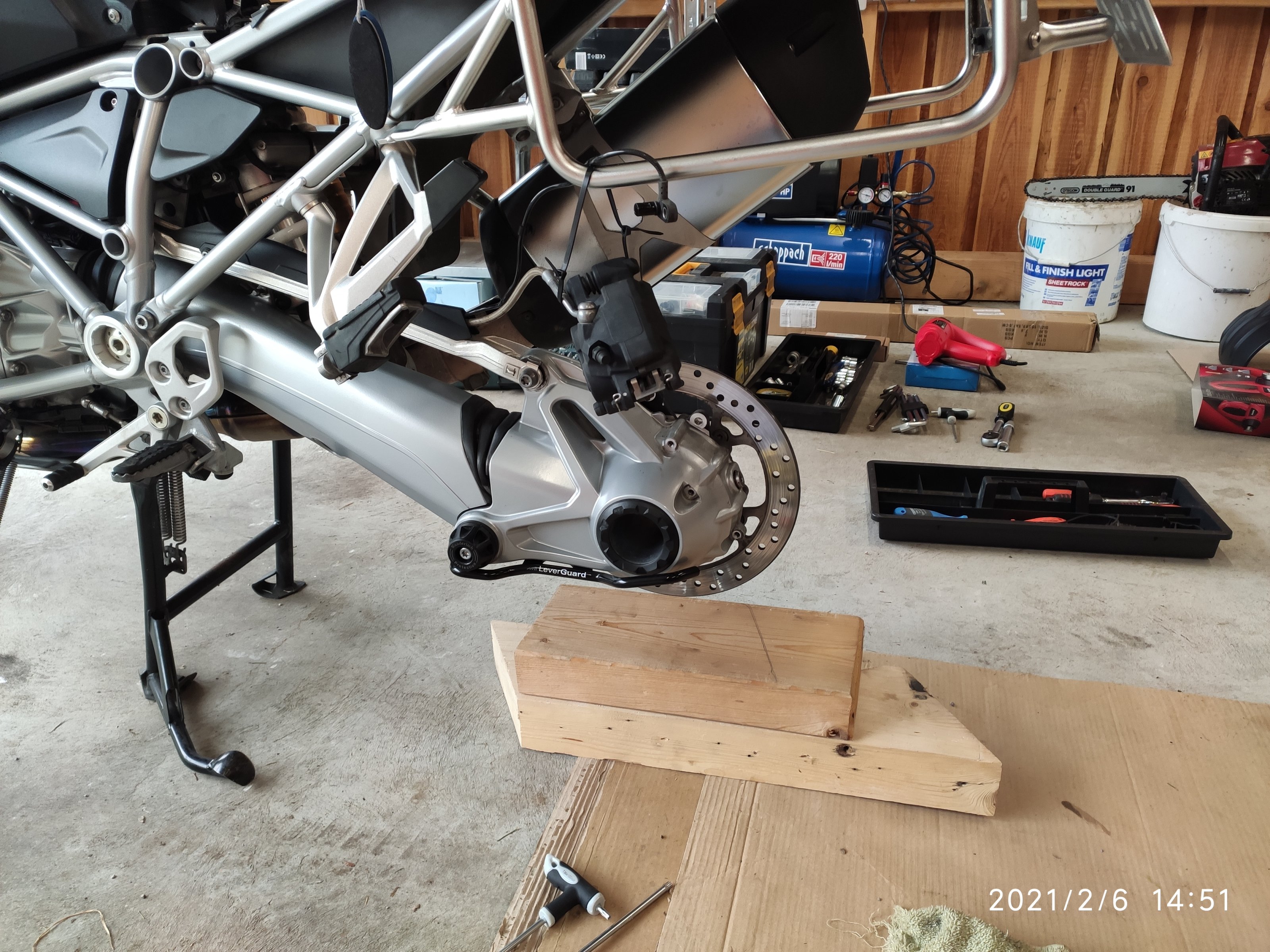

So wie ich das momentan verstehe, ist es nur dann ein Problem, wenn die Manschette undicht ist/wird.
So lange die Intakt ist....kein Problem.
Offensichtlich wird diese undicht durch die max. Stellung des ESA und dann max. Ausfedern.......?
Viel weiter bin ich grade noch nicht. Im laufe der nächsten Woche hab ich alle Teile beisammen und werde den Endantrieb mal abklappen und reinschauen...
