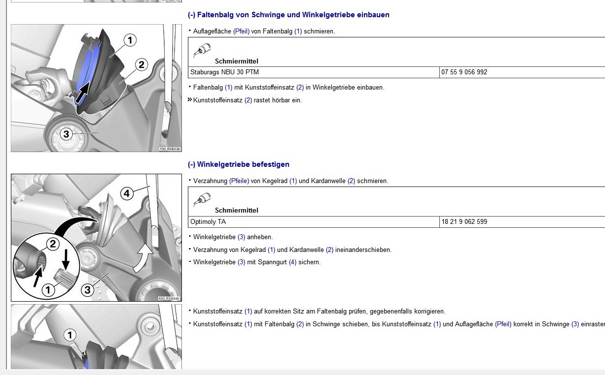

laut BMW Reparaturanleitung gehört das Optimol an die Kardan-Verzahnung und das Staburags an den Faltenbalg
Andi#87
Andi#87
07.11.2010
18.644
42781
R 1250 GSA 2019
Hallo
Mal ne Frage was ist eigentlich der Unterschied zwischen Staburags und Optimol.
Optimol ist eine Montagepaste, ähnlich wie Molykote GN.
Das Staburags wird zur "Abdichtung" außen und innen auf die Manschette geschmiert

Hier die Produktdatenblätter:
Produktinformation (euro-industry.com)
Microsoft Word - Paste TA.doc (castrol.com)
War nicht die Frage von Phönix und wurde zb. hier Kardanverzahnung Schmieren | Seite 19 (gs-forum.eu) schon erwähnt.

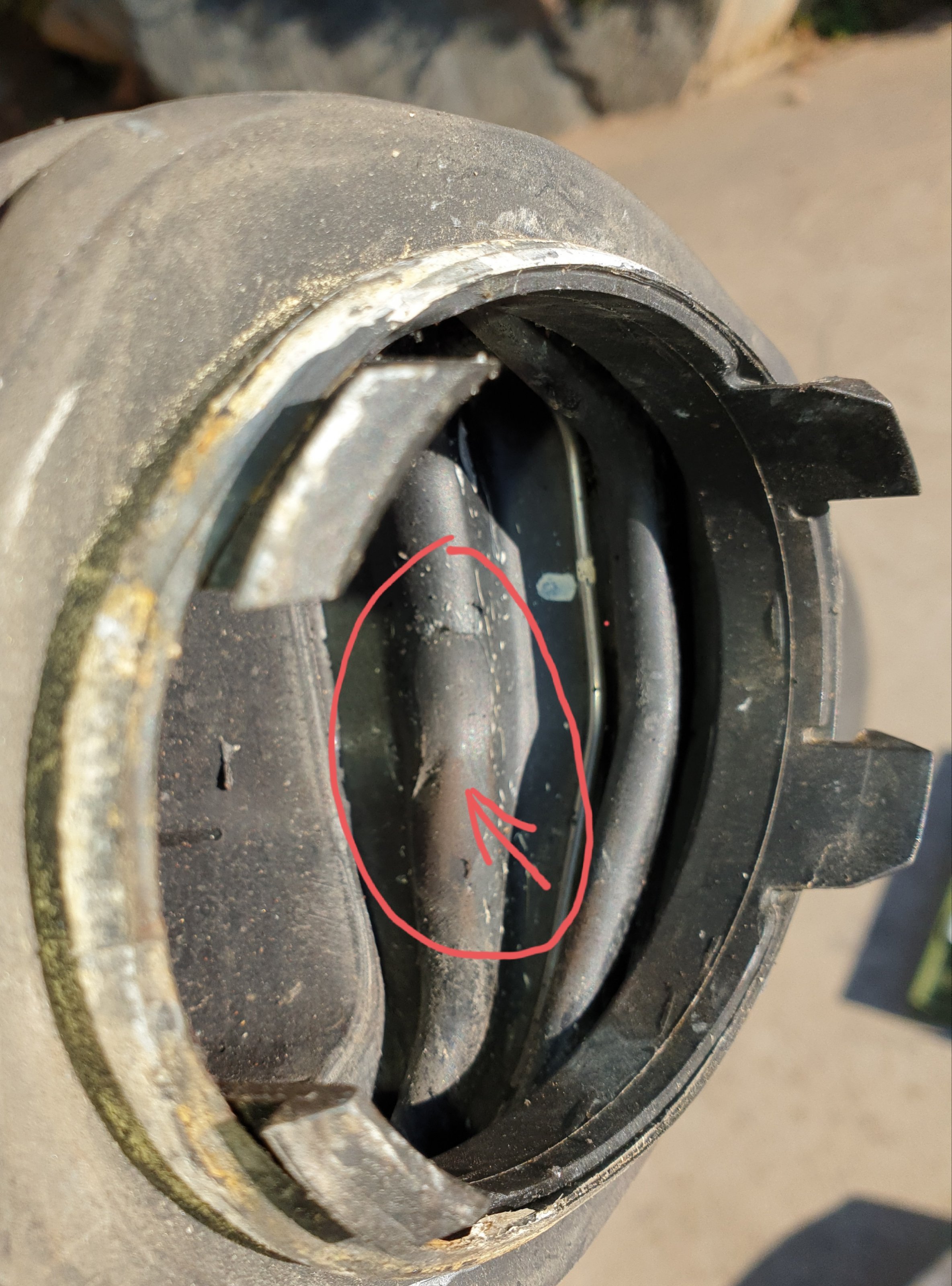

Interessant wäre zu wissen was die Ursache für das Schleifen der Kardanwelle am Faltenbalg ist.
Denn das ist m.E. die Ursache des Problems das Wasser in den Kardantunnel kommt und dann Rostbildung entsteht.
Da gibt es sicher sehr viele mit diesem Problem, die nichts davon wissen bis sich das Kardangelenk durch den Rost verabschiedet! Hier zu sehen Kardanverzahnung Schmieren
Und da will ich gerade mal nicht am Sattel sitzen, wenn es unterm Hintern knallt.
Ich sehe darin eine Gefahr!
Der Faltenbalg hat noch die gleiche Teilenummer als das ab Werk verbaute Teil, also noch keine Änderung.
Was ist nun die Ursache dafür?
Zu stark oder zu wenig eingefederte Hinterradschwinge!? Habe aber ESA mit autom. Niveauausgleich
Oder Entstehung von Vakuum im Kardantunnel nach Abkühlung und das sich dann der Faltenbalg etwas zusammenzieht und schleift!?

Natürlich ist ein korrektes sitzen der Faltenbalge mit entscheidend. Daher gilt auch ein regelmäßiges sichten. Arbeitet das Kreuzgelenk von innen am Faltenbalg, ist dieses nach einer gewissen Zeit von außen zu sehen. Undichtigkeit entsteht hier aber auch erst, wenn sich Risse gebildet haben. Undichtigkeit definiert sich hier mit der Möglichkeit das Flüssigkeit ungehindert eintreten kann. Z.B. bei Regen oder beim Waschen. Das HAG ist kein Druckdichter, sondern ein abgedichteter Raum.
Sicherlich möchte man nicht, dass es unterm Hintern knallt. Die Bilder lassen erahnen, dass das Gelenk keinen plötzlichen Tod erfahren hat. Macht auch eher den Eindruck, dass dieses mit einem Lagerschaden angefangen hat. Diese sind allerdings gekapselt. Der Zapfen sieht gut und unbeschädigt aus.
Warum auch immer sich dieses Bild so darstellt bleibt wohl im dunklen. Sichtprüfung ist und bleibt das a. und o.
Deine Frage, ob der min / max Weg der Schwinge ursächlich sein kann, kannst du ja mal direkt bei BMW anfragen. Auf die Antwort bin ich dann gespannt.
Übrigens meine Bemerkung zum Fett entspricht der alter Weisheit: Weniger ist mehr!

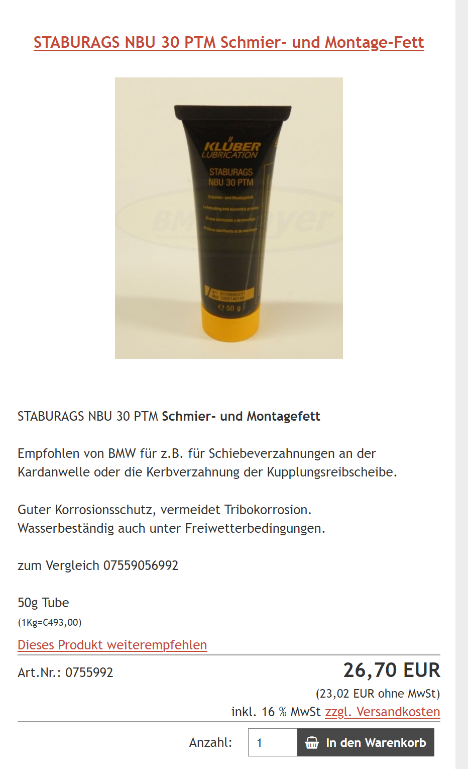

Komisch, ich kenne das, daß das Staburags auf die Verzahnung kommt.
SQ18
SQ18
20.08.2018
8.892
Südwestpfalz
R1200GS Adv. 2018
...ich meine in älteren Handbüchern / bei anderen Modellen wird Staburags für diese Anwendung genannt und bei den neueren Modellen wurde das geändert auf das Optimol.
Warum? Kosten?

Wie kommst du darauf das dieses Loch offen bis zur Kardanwelle ist?:unsure:
Hast du an einer R1200 oder R1250 schon mal das HAG abgeklappt?
Die Abdichtung durch den Faltenbalg geschieht erst hinter dem Loch und durch das Staburags ist man dann hier ziemlich dicht, sogar so dicht das das Wasser nicht mehr austreten kann nicht mal durch verdunsten und dann herrscht Tropenklima im Kardantunnel!!
Ich habe auch die Rep CD von der R 1200 GS (K25) und auch dort verwendete man für den Faltenbalg Staburags und für den Zapfen und die Kardanwellenverzahnung Optimol. Die R 1200 GS K25 gibt es mittlerweile 17 Jahre. Es könnte aber sein das an manchen Vorkriegsmodellen andere Schmierstoffe zur Anwendung gekommen sind aber wahrscheinlich nicht Staburags,
Wir sind hier aber in der Rubrik R 1250 GS
