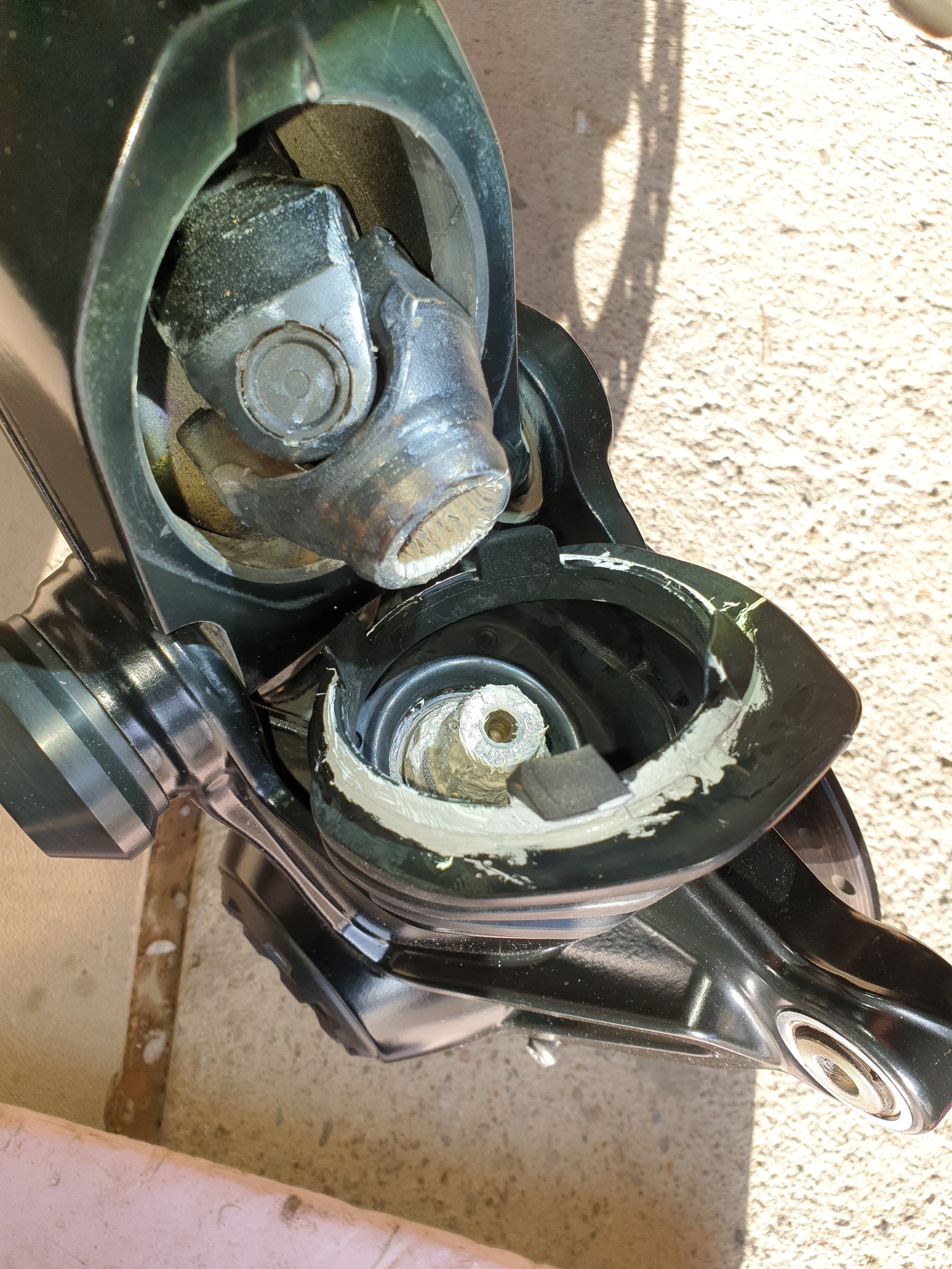

Nach den Beiträgen hier im Forum hab ich auch mal meine Kardanverzahnung angesehen
und so sieht es aus an meiner Rallye von 07/2018 mit 32 tkm
Garantie versucht?
Die Ursache für den Rost und die Feuchtigkeit im Kardantunnel ist eine defekte Manschette.
An der Innenseite Oben der Manschette sieht man Schleifspuren des Kardangelenks und ein kleines Loch. Bin damit aber immer mit ESA im
AUTO Modus und wenig schwer beladen gefahren. Was könnte das schleifen der Kardanwelle an der Manschette verursacht haben?

Gibt es überhaupt jemanden, der mal bei seiner 1250 GS mit schwarzem Kardanantrieb hineingesehen hat, und es war alles in bester Ordnung?
Zumindest in diesem Thread wird nicht davon berichtet...

Trotzdem kommt es mir schon seltsam vor, daß nur von einer undichten Manschette die Verzahnung so aussieht. Das nach rund 2 Jahren und gerade mal 30Tsd km. An der Verzahnung ist normalerweise Fett (Staburags o.ä). Das ist ausgesprochen zäh und wird nicht abgespült.
Ich hatte an meiner alten Kuh nach über 20Tsd Km, vielen Wasserdurchfahrten und zig Regentagen Wasser im Kardantunnel. Der Verzahnung hat man davon nicht angesehen. Die sah wie beim letzten Ausbau aus, schön fettig und ohne Rost. Die Bilder sehen aus, als würde der Rost schon lange daran nagen und als hätte die Verzahnung nie Fett gesehen.

Es scheint als sei in diesen Fällen von Grund auf nicht richtig gefettet geworden.

Wenn im Kardantunnel auch nur wenige Tropfen Wasser sind herrscht darin Tropenklima! Da wundert mich der Rostansatz nicht mehr.
So wie es bei meiner aussieht war da wirklich nie viel Fett dran.

Steht so in der Rep CD an der Manschette Staburags und an der Verzahnung Optimol. Sollte sie rausflutschen werde ich "Brauny" im BMW Motorrad Werk als Technischen Leiter der HAG-Faltenbalg Abteilung vorschlagen.
