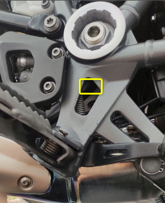

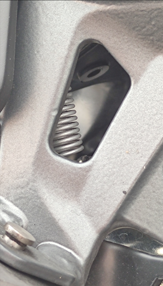

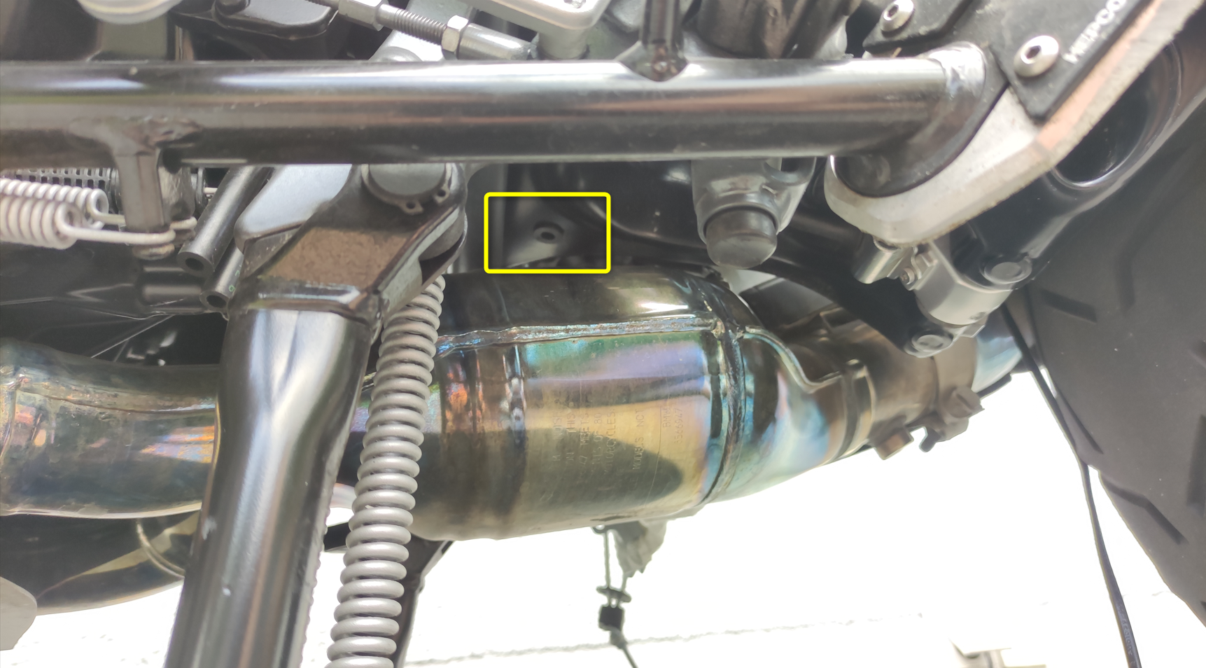

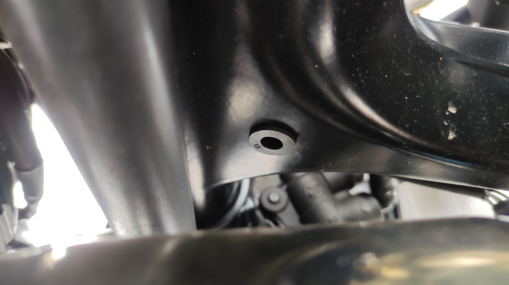

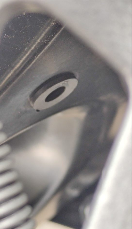

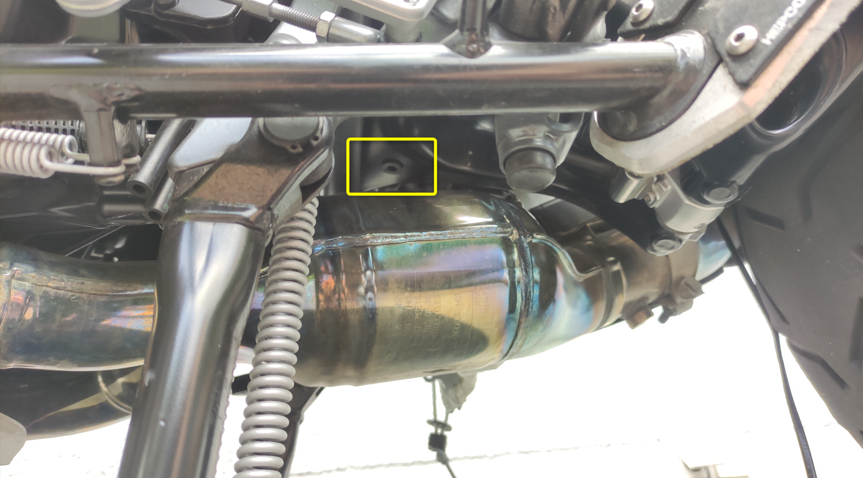

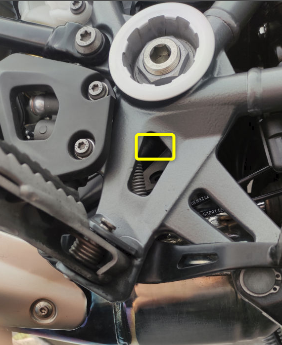

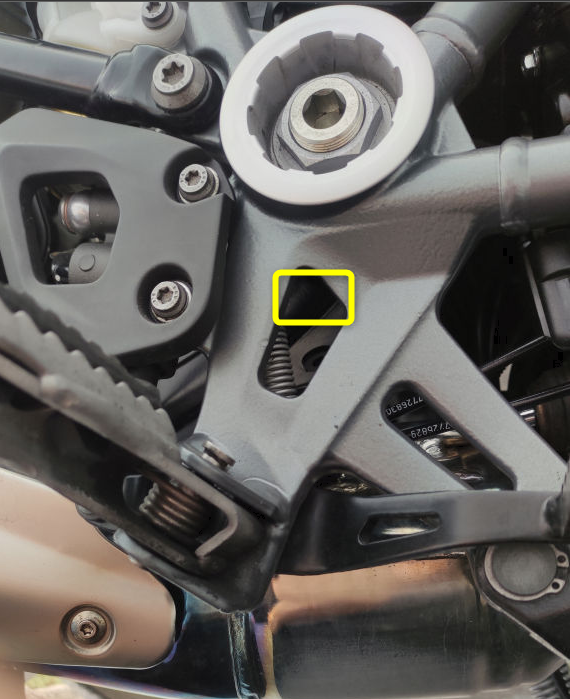

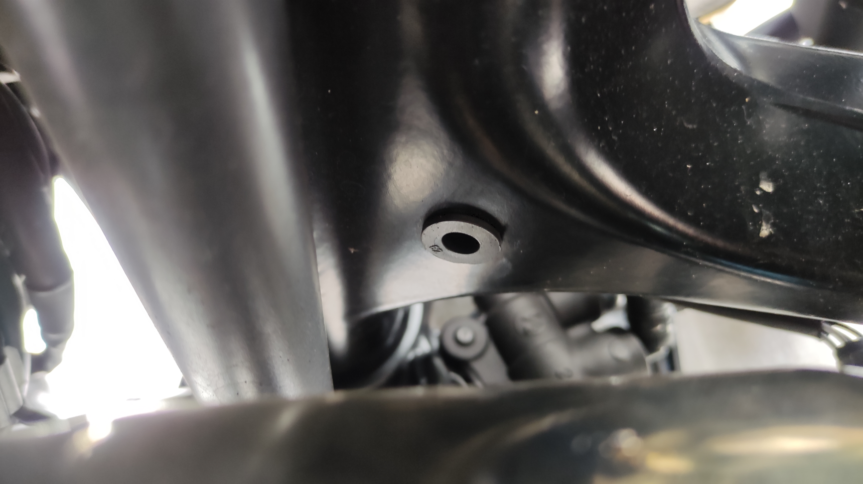

Das Ventil mit der umgedrehten Position wäre ja mal interessant.
Das ragt also nach innen?
Hast Du Bilder?
Meine TB ist Prod.-Datum 02.02.2022, sie sollte also, sofern die Aussage
"Ab Werk sind ab Modelljahr 2022 zwei Drainagen bzw Schnabelventile gesetzt, eins an bekannter Stelle der Aktion mit Ventil nach aussen zur Entlüftung und eins in umgedrehter Position (Schnabel nach innen) rechte Seite Nähe Lager/Schwingenaufnahme."
korrekt ist, das obere Schnabelventil nach innen haben.
Da habe ich im Bereich "rechte Seite Nähe Lager/Schwingenaufnahme" folgendes Gummiteil mit "Innenloch" entdeckt.
Könnte es das sein? Hier die Bilder:
Ansicht von der rechten Fußraste:
Und vom Seitenständer, links aus:
Wenn es das ist, ist die Punktierung der Manschette aus Kostensicht wohl klar günstiger.......

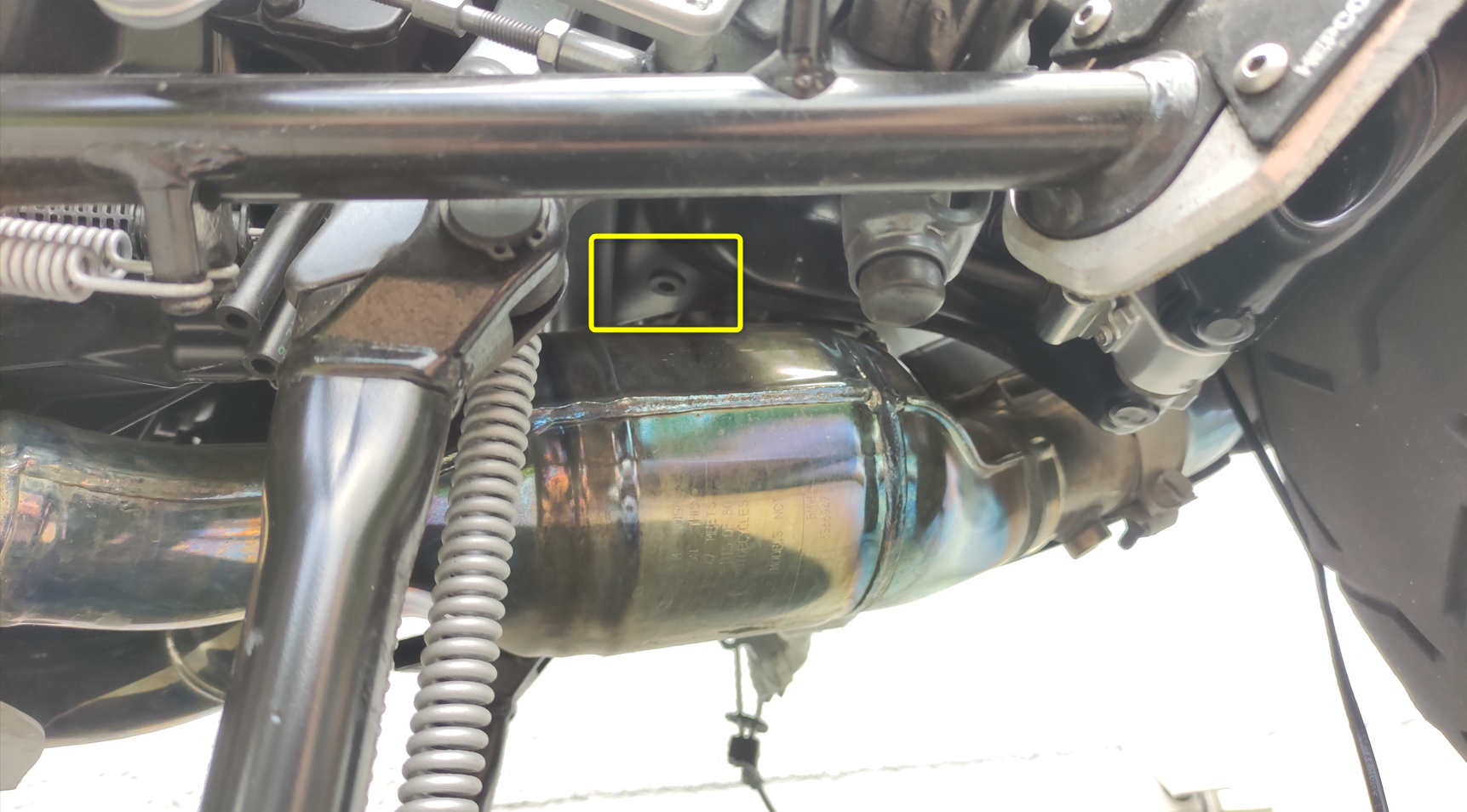

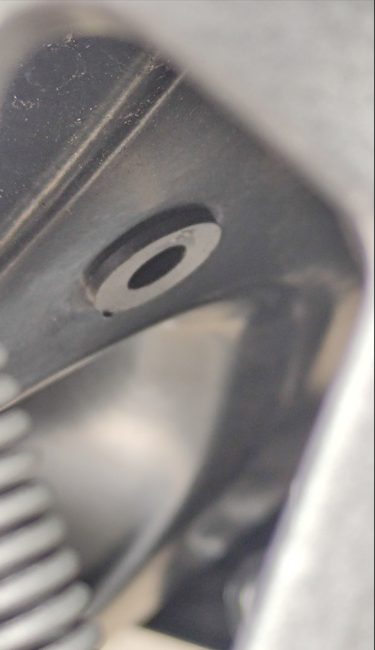

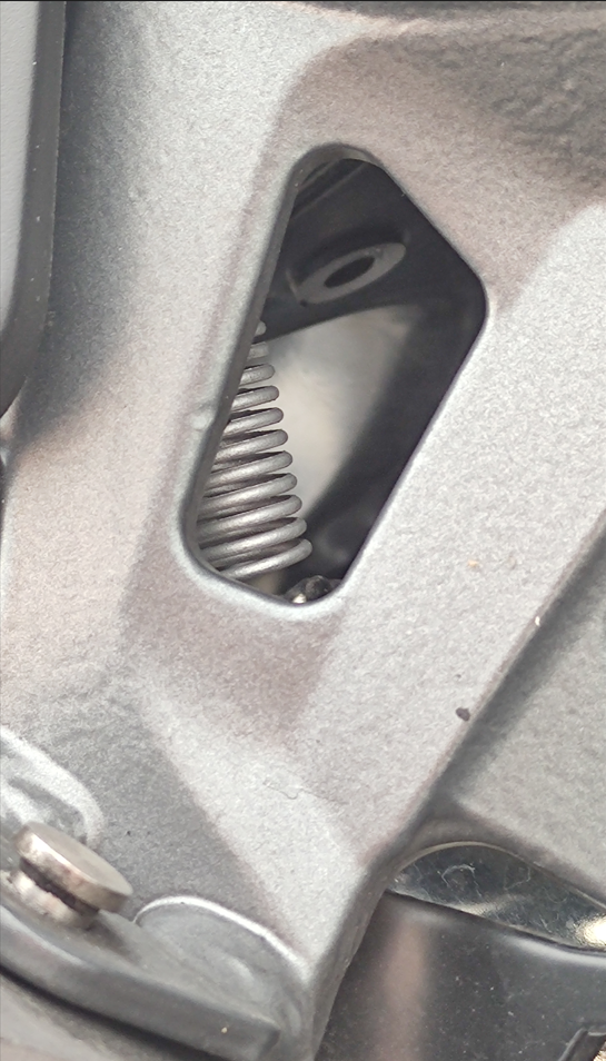

Gast53244
Ja genau da ist es 😉

Muß es sein, meine R 1250 GS HP (2020er Baujahr) hat da nichts.
Nun, so wie ich das sehe wäre es auch kein extrem hoher Mehraufwand dieses Ventil nachträglich einzubringen. Eventuell müßte der Vorschalldämpfer, Krümmer ect. abgebaut werden....nun, den genauen Montagepunkt kann man auf deinen Bildern nicht sicher verifizieren. Ich glaube auch nicht, das im Werk aktuell Schwingen mit Aufnahmebohrungen für die Ventile geliefert werden. Erstens hätten die dann eine andere Teilenummer und zweitens dauert so etwas länger bis der externe Zulieferer (wenn BMW die Schwinge nicht selbst fertigt) das umgesetzt hat. Ich denke eher, das BMW bei der Montage die zwei Bohrungen für die Gummiventile nachträglich fertigt.
Was mich viel mehr interessiert ist folgendes:
Gibt es lt. Teilenummer eine andere Gelenkwelle?
Ich denke ja und diese wird mit Sicherheit eine andere Oberflächenhärte im Verzahnungsbereich aufweisen. Da hat BMW bestimmt nachgebessert bzw. hat die Zulieferer da in die Verpflichtung genommen.
Ich bin mir relativ sicher, das die z. Zt. bekannten Maßnahmen seitens BMW zum Erfolg führen und das alle die dieses Ventil noch nicht haben danach Ruhe haben.
Vielleicht wird ja auch der jährliche Serviceumfang durch abklappen des HAG und Überprüfung der Verzahnung erweitert und/oder bei einem Ölwechsel/HAG wird das dann von der Werkstatt gemäß aktualisierter Vorgabe seitens BMW durchgeführt.

Hallo, also ich kann zu 100% sagen das die Schwingen der K50/K51 sowie K53/K54 seit ca Juni 2021 mit zwei Bohrungen beim Zulieferer gefertigt werden.
Im übrigen sind die Schwingen Kunststoffbeschichtet und die CNC Bearbeitung findet nach der Beschichtung statt, Alu ist also blank ab Werk.
Und ja sie haben einen andere Nummer bekommen, Fertigungsnummer und auch Teilenummer.
