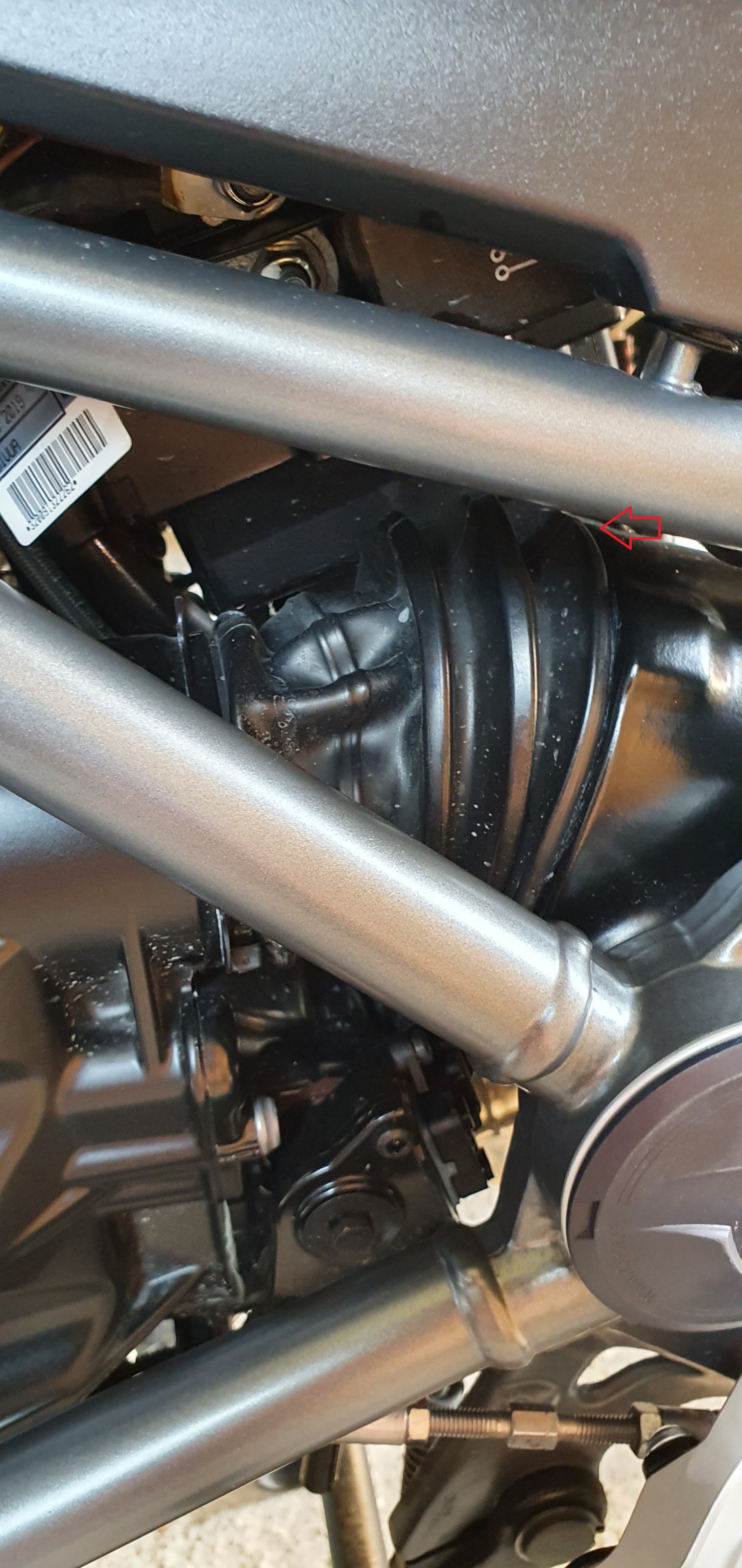

Da war jemand wirklich zu großzügig mit dem Fett.
Gruß an deinen Händler, da wo der Pfeil ist, soll er ca. 1cm frei lassen, also nicht schmieren, dann gibt es auch kein Theater...

Kein Fett auf beide Manschetten und der Käse ist gegessen.

Am besten beide Manschetten schön mit Staburags einschmieren damit sicher kein Wasser ins Gewölbe eindringt und eine ordentliche Entlüftung in die vordere Manschette anbringen. :daumen-hoch::)

Und nach der ersten Regenfahrt hast du ein Feuchtbiotop im Tunnel……
Kann ich nicht bestätigen. Auch mein 😄 verwendet keines. Und der Mechaniker ist kurz vor der Pension und denke, er hat schon zig montiert und jede menge Erfahrung gesammelt.

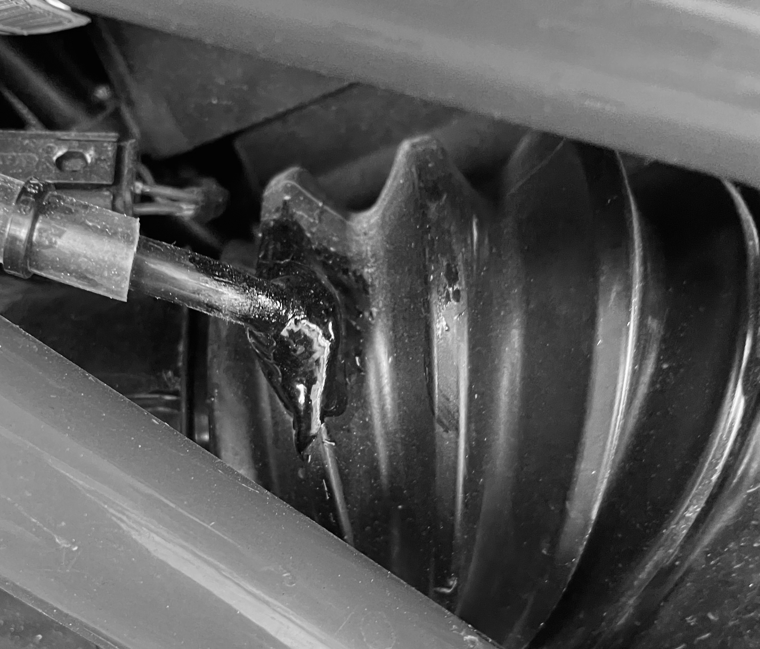

Eine 6 mm Lkw Kunststoffleitung mit dem Heissluftfön erwärmt und dieser mit einen passenden, dauerhaften Bogen versehen und auf Mass gekürzt.
Den Bogen in die vordere Manschette, die vorher durchgebohrt wurde, geklebt.
Mit einem Stück Benzinschlauch die Entlüftung hochgezogen und sauber verlegt, fertig.
So kann kein Unterdruck im Kardantunnel
entstehen mit anschliessend durchgescheuerten Manschetten, der Kardantunnel bleibt trocken bei akkurat abgedichteten Manschetten, die Kardanwelle rostet nicht, das hintere Kreuzgelenk rostet nicht an der HAG Eingangswelle fest.
So passt es für mich und der GS, :daumen-hoch:, und alles ist auf original rückbaubar.
Edit, selber gemacht, ja :).
