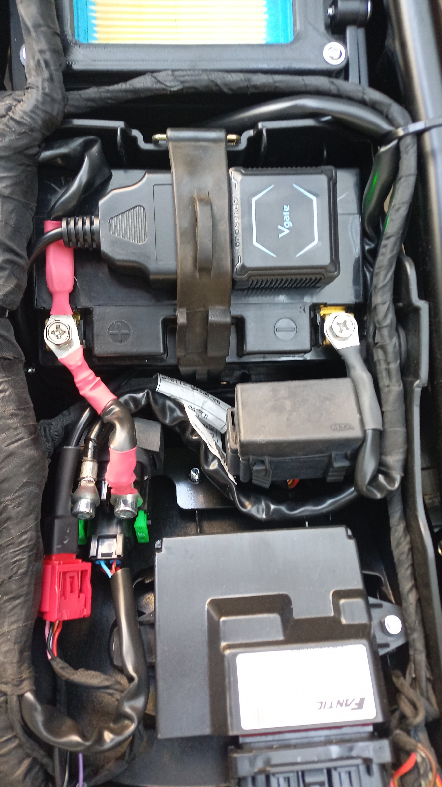

Das OBD Display ist von Autool, X60. Das flache Gehäuse auf dem Bild ist allerdings selbst gemacht, hatte ich nur kurz an meiner Guzzi montiert, aber sah neben dem Tacho eher schlechter aus als das hohe originale :rolleyes:

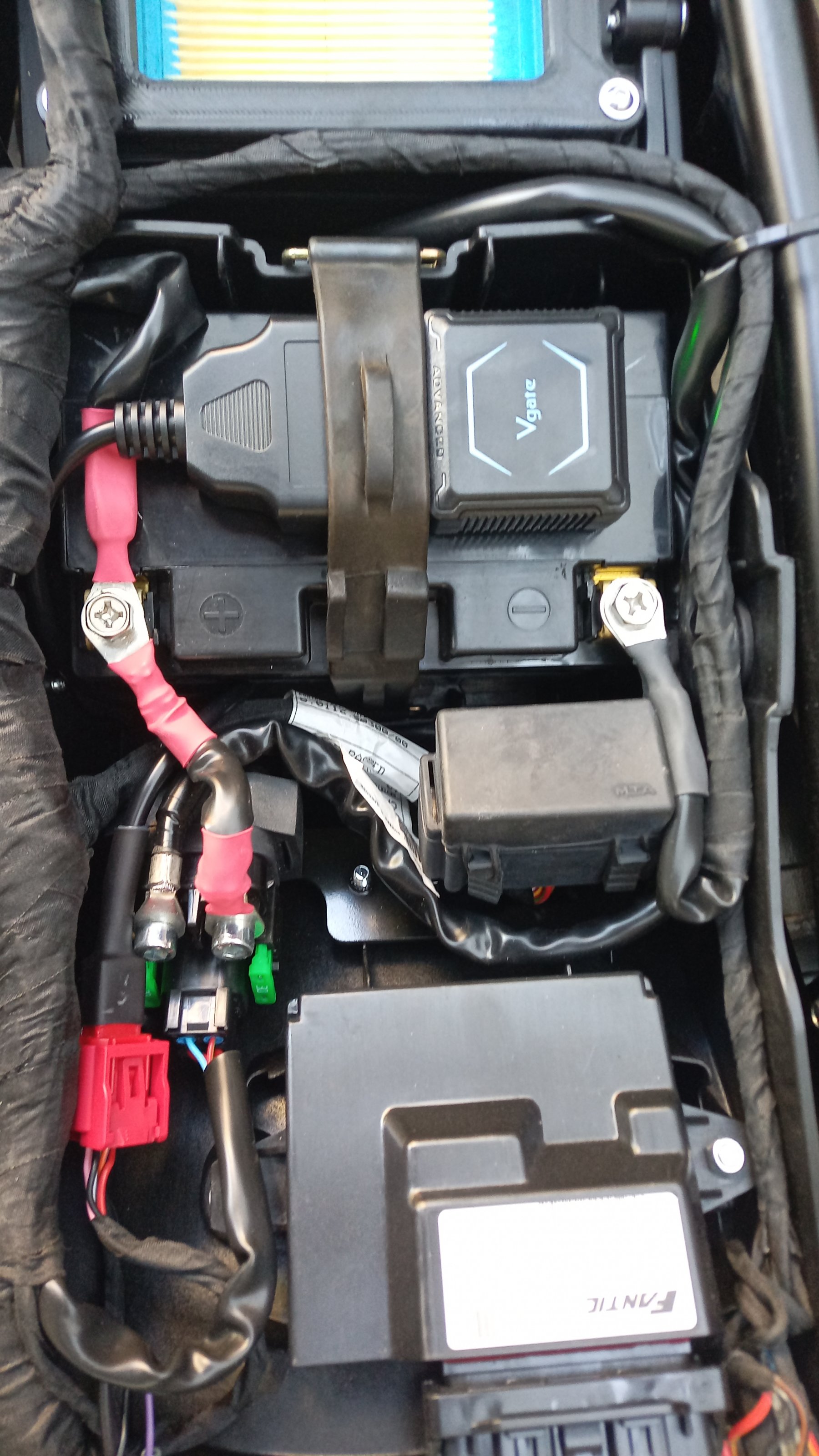

Zwischendurch ein bisschen Fusseltuning ;-) . Bereits Anfang's, beim Ausrichten des Tank's, ist mir aufgefallen das die Ansaugöffnung vom Luftfilter Richtung Tanktunnel / Motor verbaut ist. Funktioniert so in jedem Fall auch, widerspricht nur dem Grundsatz die Motorluftansaugung in den Bereich kalte Aussenluft zu verbauen, zumindest bei niedrigeren Geschwindigkeiten zieht der Motor so vorgewärmte Luft. Testweise hab ich den Luftfilter, bis auf einen Abweiser für Regenwasser ect., kpl. offen montiert und gefahren. Einen offensichtlichen spürbaren Leistungsunterschied gibt es damit bei den z.Zt. gesunkenen Temperaturen nicht, aber auch keine Nachteile bzgl. Konstantfahrruckeln ect. ...richtig gut kommt aber das Ansauggeräusch beim Beschleunigen rüber, nicht lauter, nur größer :cool:, von daher bleibt das erstmal so.
Wer die Datei für den Rahmen haben möchte kann sich gern per PN melden ;-)

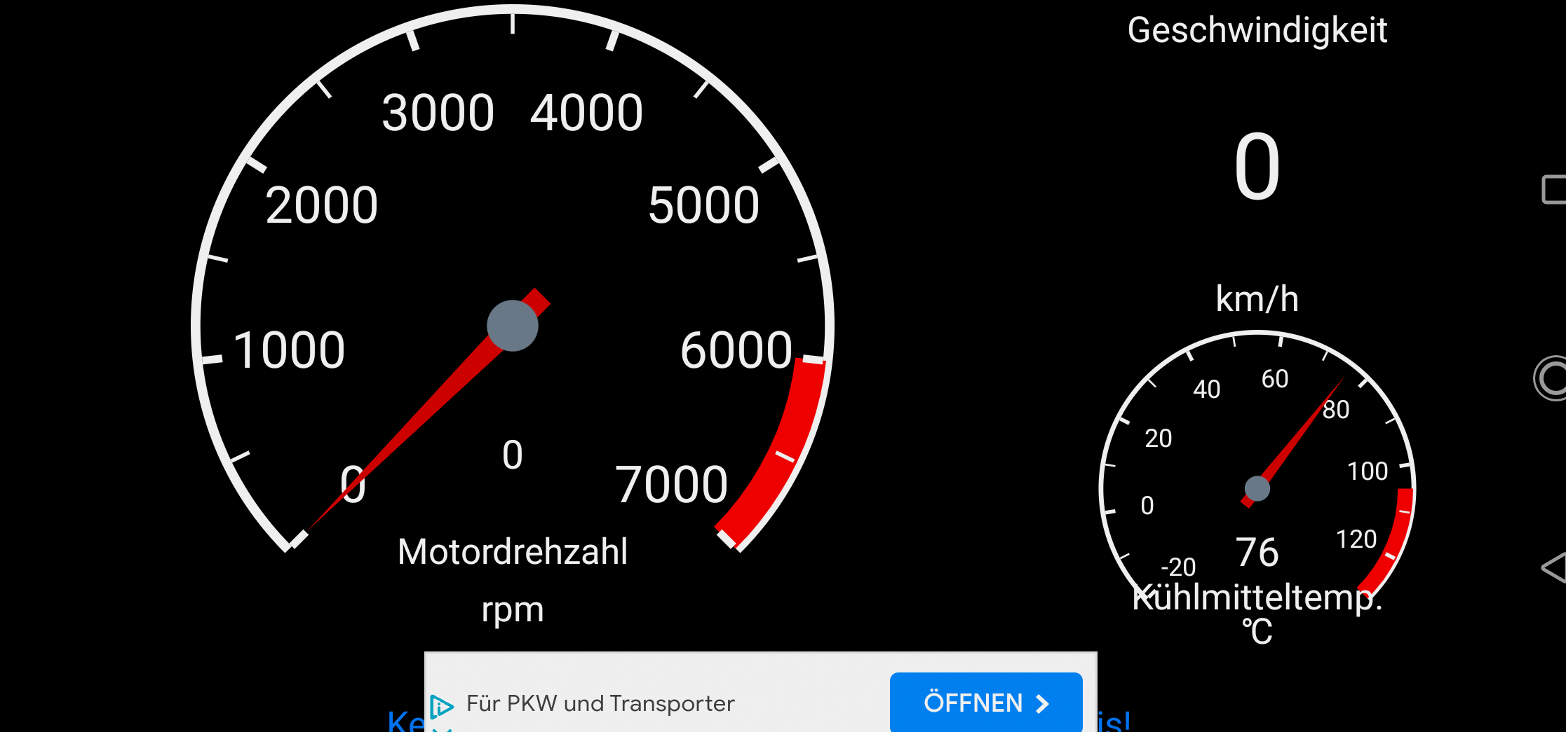

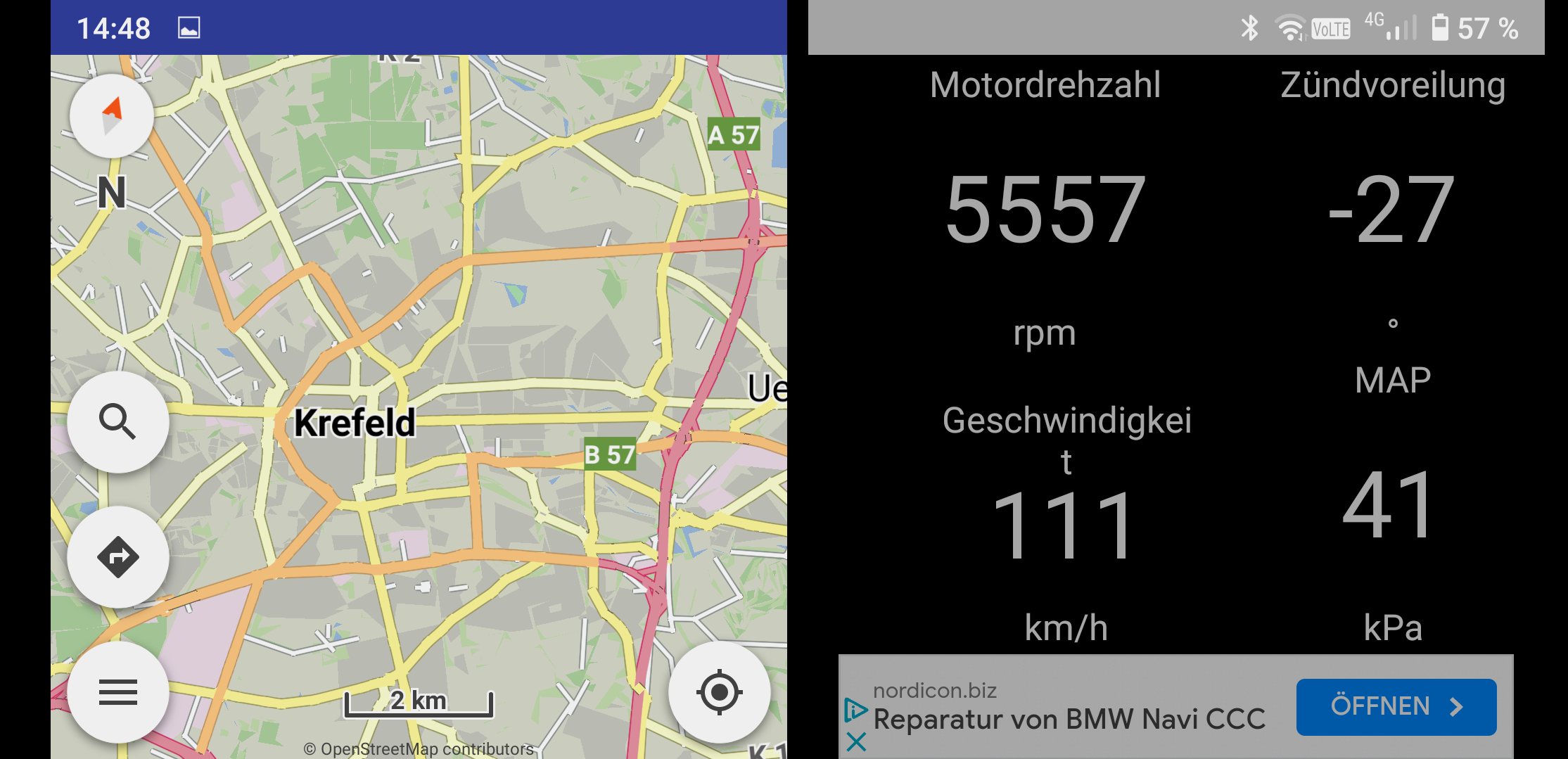

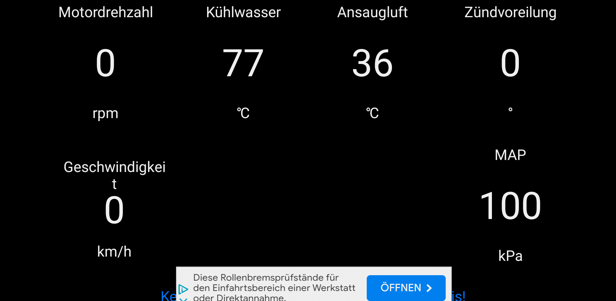

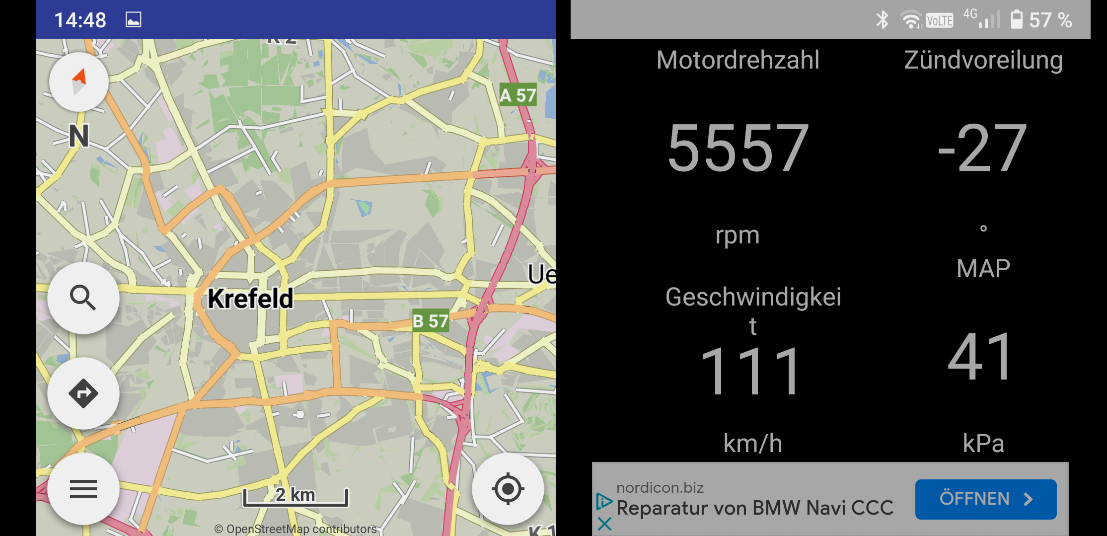

Was ist das denn für ein OBD Display?

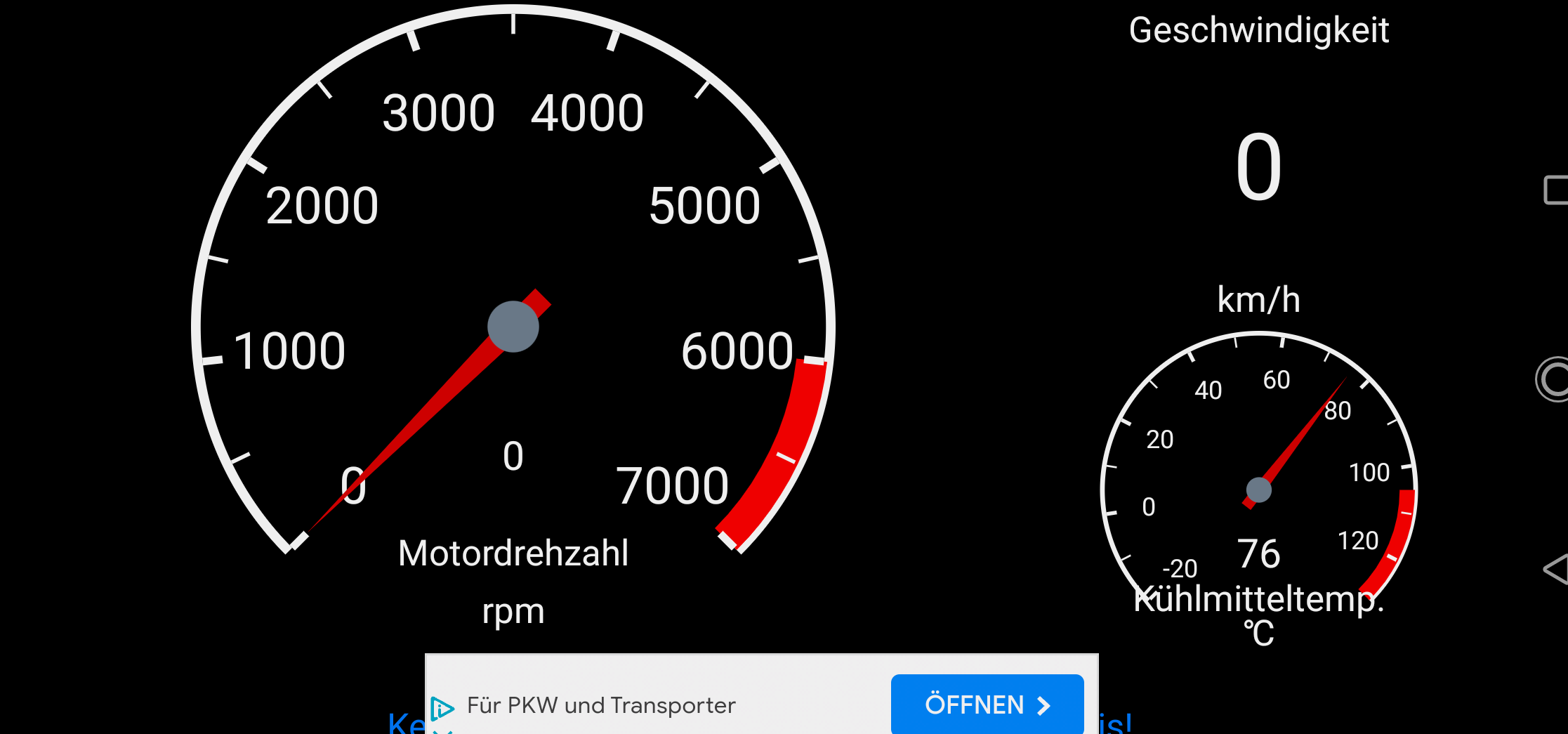

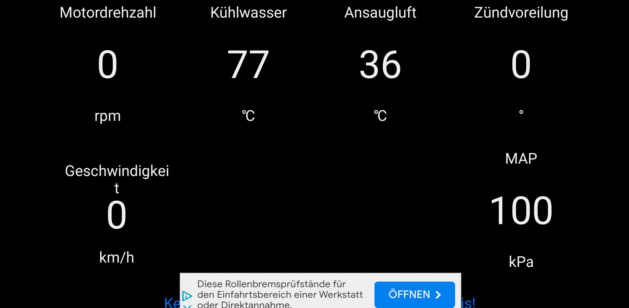

Heute hab ich als Alternative zu dem OBD Display, und auch meinem bisherigen Tester, einen BT OBD Adapter mit Handyapp ausprobiert. Also wenn man eine zusätzliche Anzeige der Motordaten ohne Bastelarbeiten haben möchte ist das wohl die komfortabelste Möglichkeit, vor allem sind zig Anzeigemöglichkeiten frei konfigurierbar und können gleichzeitig auf dem Display eingeblendet werden. Über Splitscreen kann auch gleichzeitig die Navigationsapp genutzt werden, was natürlich bzgl. Bidschirmgröße auch Grenzen hat.
Der BT OBD Adapter kann immer angesteckt bleiben, sollte dann aber eine automatische Ein.- und Abschaltung und niedrigen Standby Verbrauch haben. Der jetzt von mir ist mit 3 mAh angegeben, was sehr gut ist, ...das Autool X60 Display liegt iwo bei 15 - 20 mAh und wurde deshalb von mir nur über Zündschloßplus betrieben.

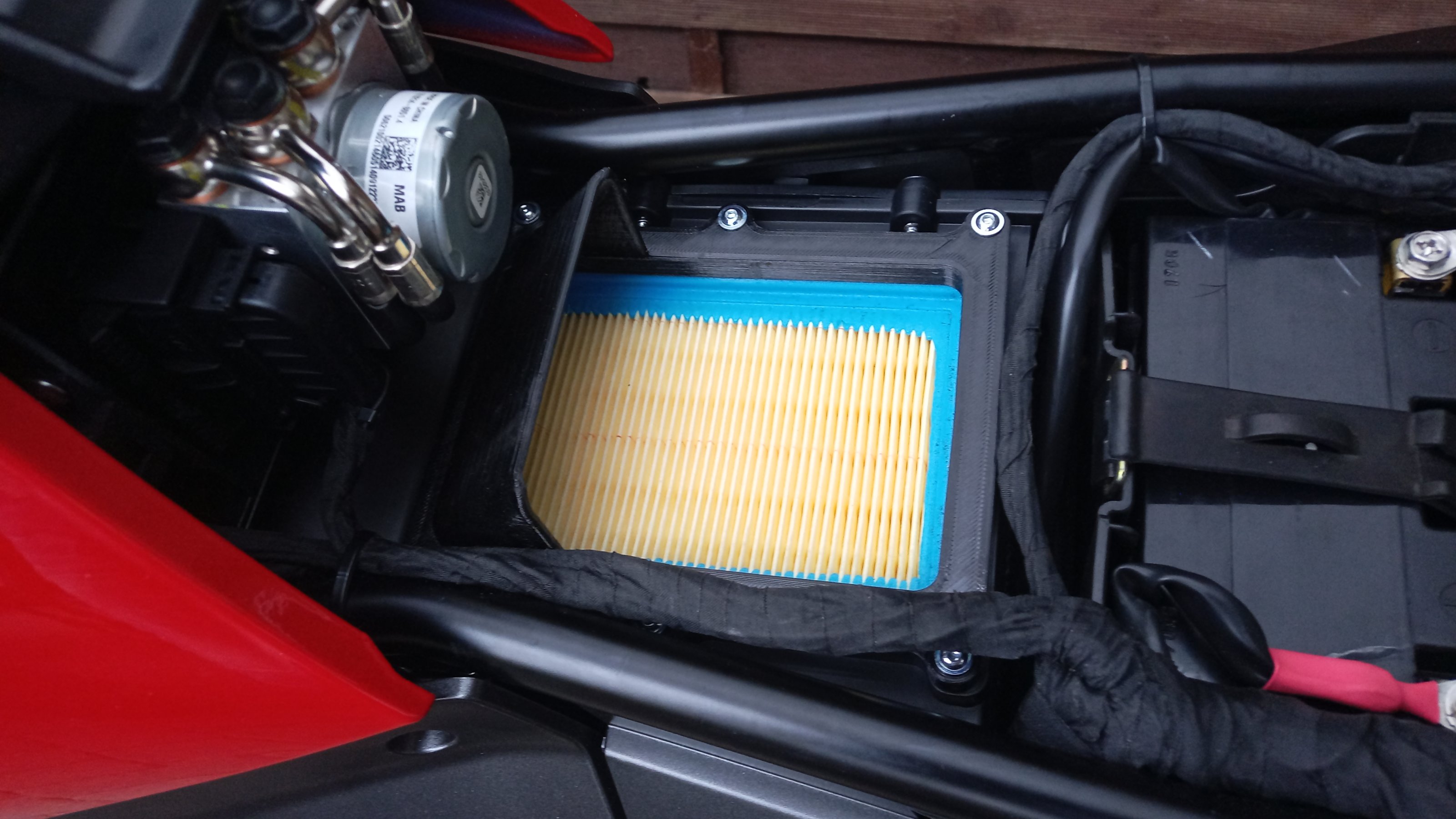

Auch der Luftfiltereinsatz ist speziell. Wenn man die Platte oben einfädelt, geht sie unten wieder raus. Habt ihr da einen Trick ?? Panzertape ?

Jetzt muss mir nur noch etwas sinnvolles für den Luftfilter einfallen :D

Den Lufi von der 500er kenn ich leider nicht, aber wenn sich sonst nichts ergibt kannst Du ja mal ein Bild posten .... ;-)

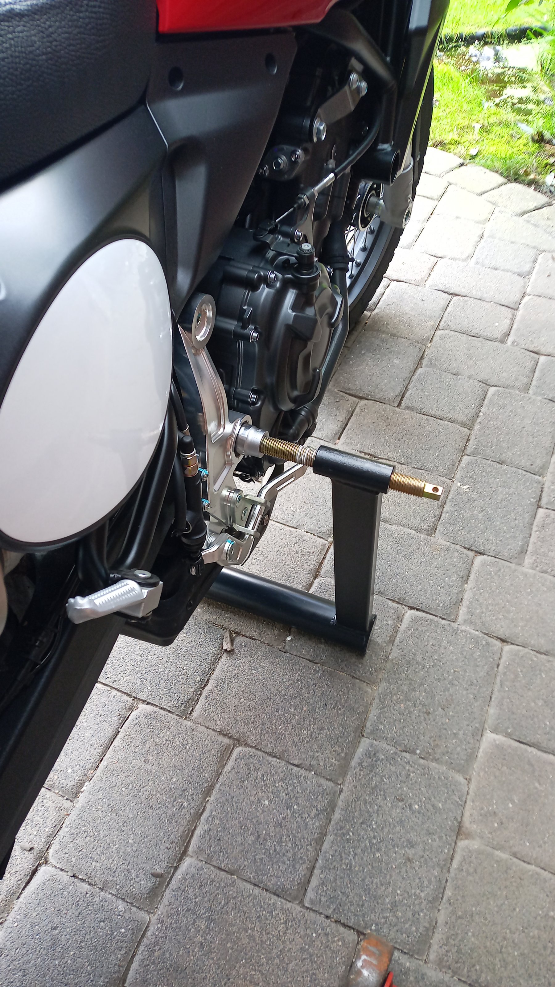

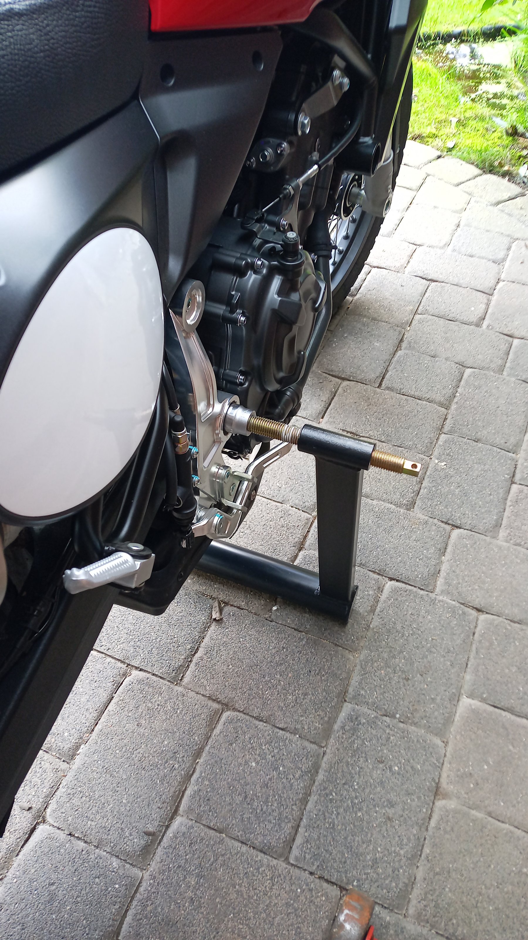

Hast du schon einen gescheiten Montageständer gefunden?
Moin, ich hab inzwischen einen fertigen universellen gefunden der für mich, und dazu noch ins Kellerregal, passt. Aufbocken geht schnell, steht sicher und der Schwerpunkt ist auch in Ordnung, die Front lässt sich mit Druck auf den Griffbügel hinten leicht anheben und mit einem Bock unter der Ölwanne kann man dann auch an Gabel und Vorderrad arbeiten. Die rechte Fußraste muß allerdings dafür demontiert werden, aber das ist ja nur der eine Bolzen und den danach mit einem Federsplint gesichert geht das später auch ohne Werkzeug.... ;-)
btw. , kostet zum " Dauerrabattpreis" um die 70.- :cool:
Grüße Achim

Mit dem Luftfilter finde ich schon was... dachte nur, hier hätte jemand schon einen besseren Ansatz

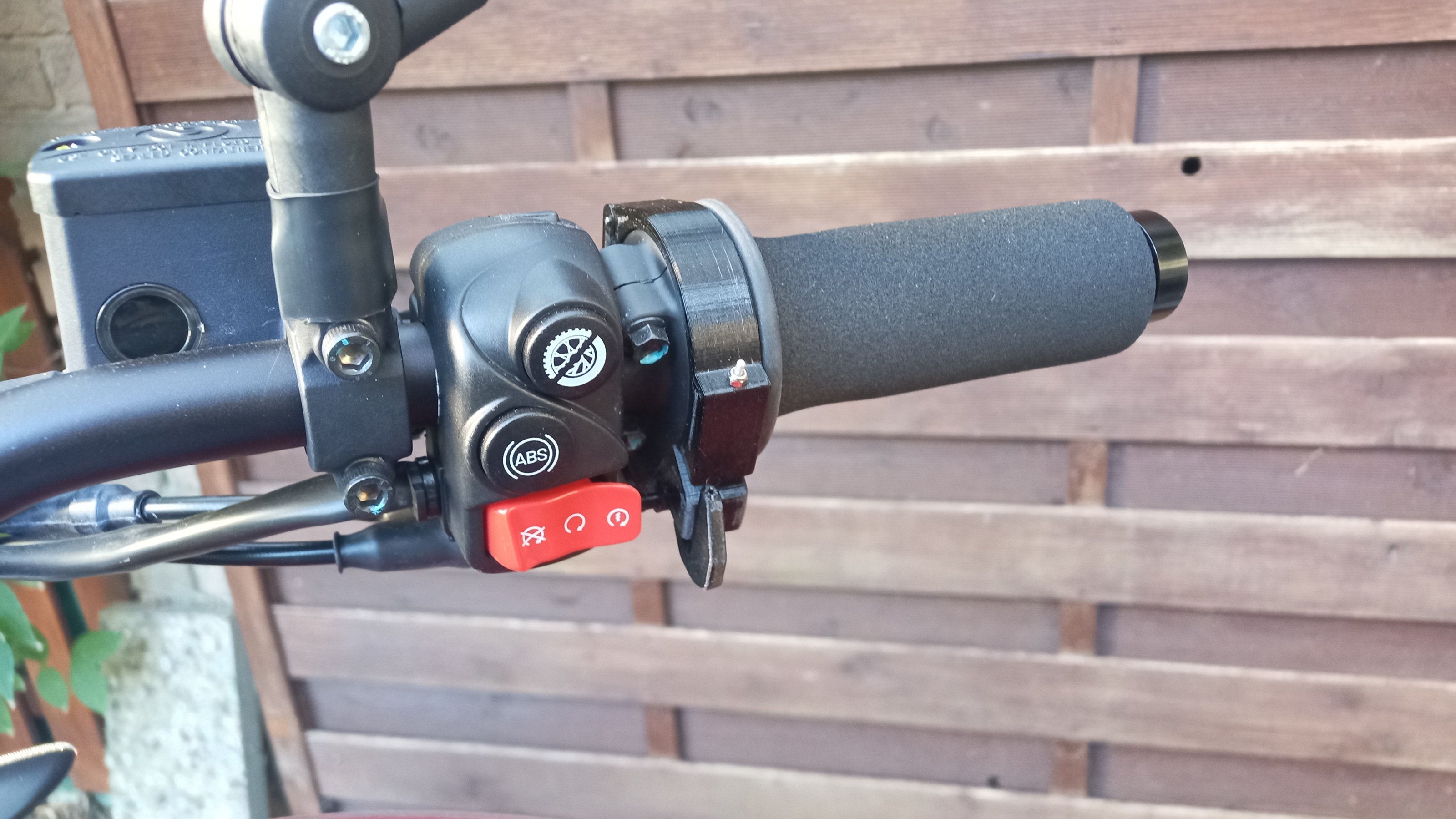

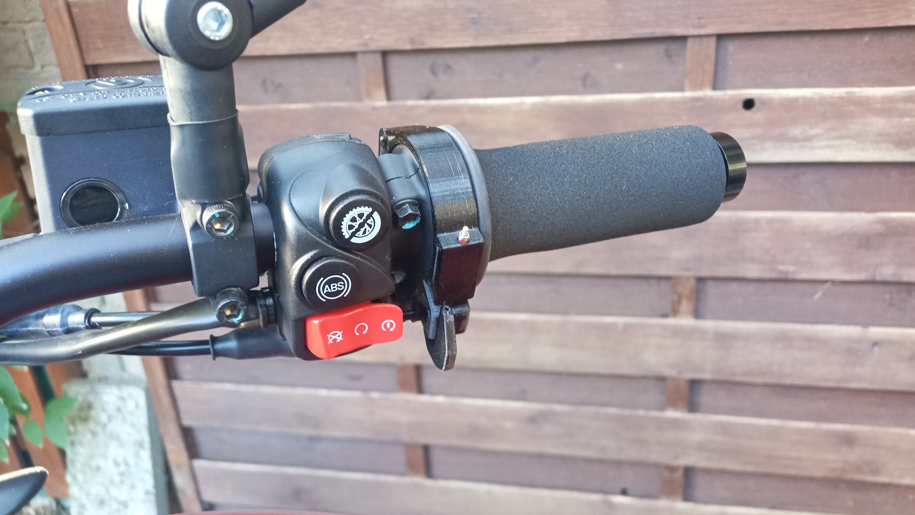

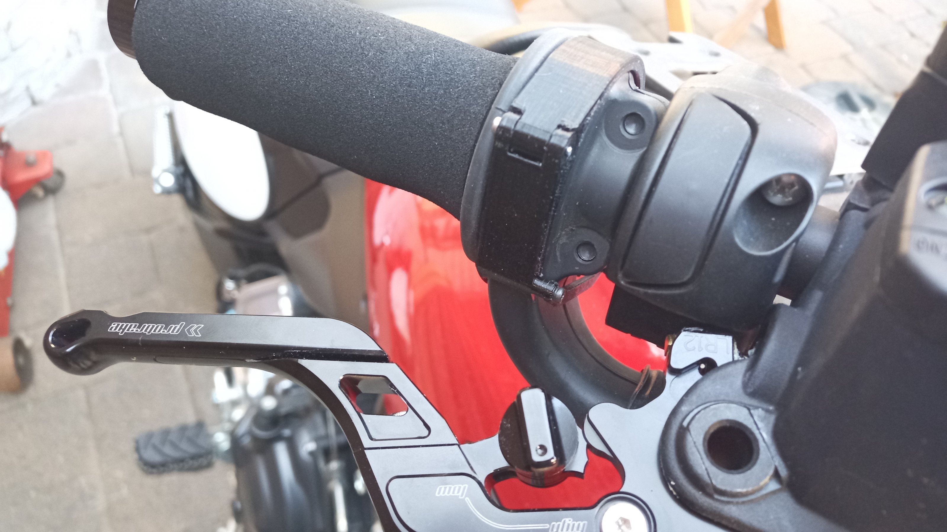

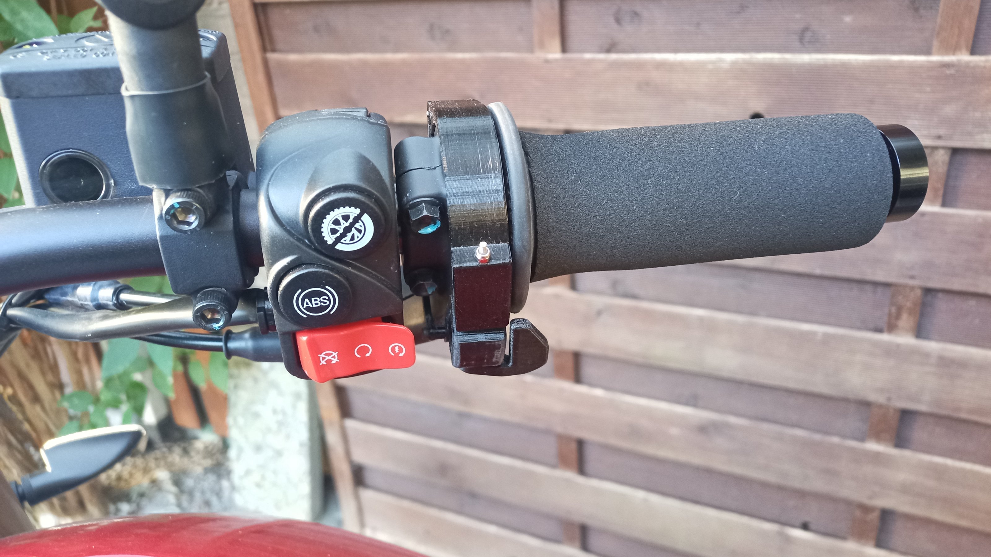

Tag zusammen. Auf längeren Fahrten zum wo ankommen lassen sich monotone Schnellstrassenstücke ja nicht immer ganz vermeiden und da find ich das schon angenehm wenn man zwischendurch mal die rechte Hand etwas entlasten kann. Für den Domino Gasgriff von der 700er hab ich mir nun auch einen Gasfeststeller selber gemacht, ...das was es fertig gibt funktioniert ja leider eher suboptimal oder wird utopisch überteuert angeboten.
Wer für den Privatgebrauch die CAD Dateien zum selber drucken, oder drucken lassen, haben möchte kann die gern haben, am besten kurze Meldung per PN .
