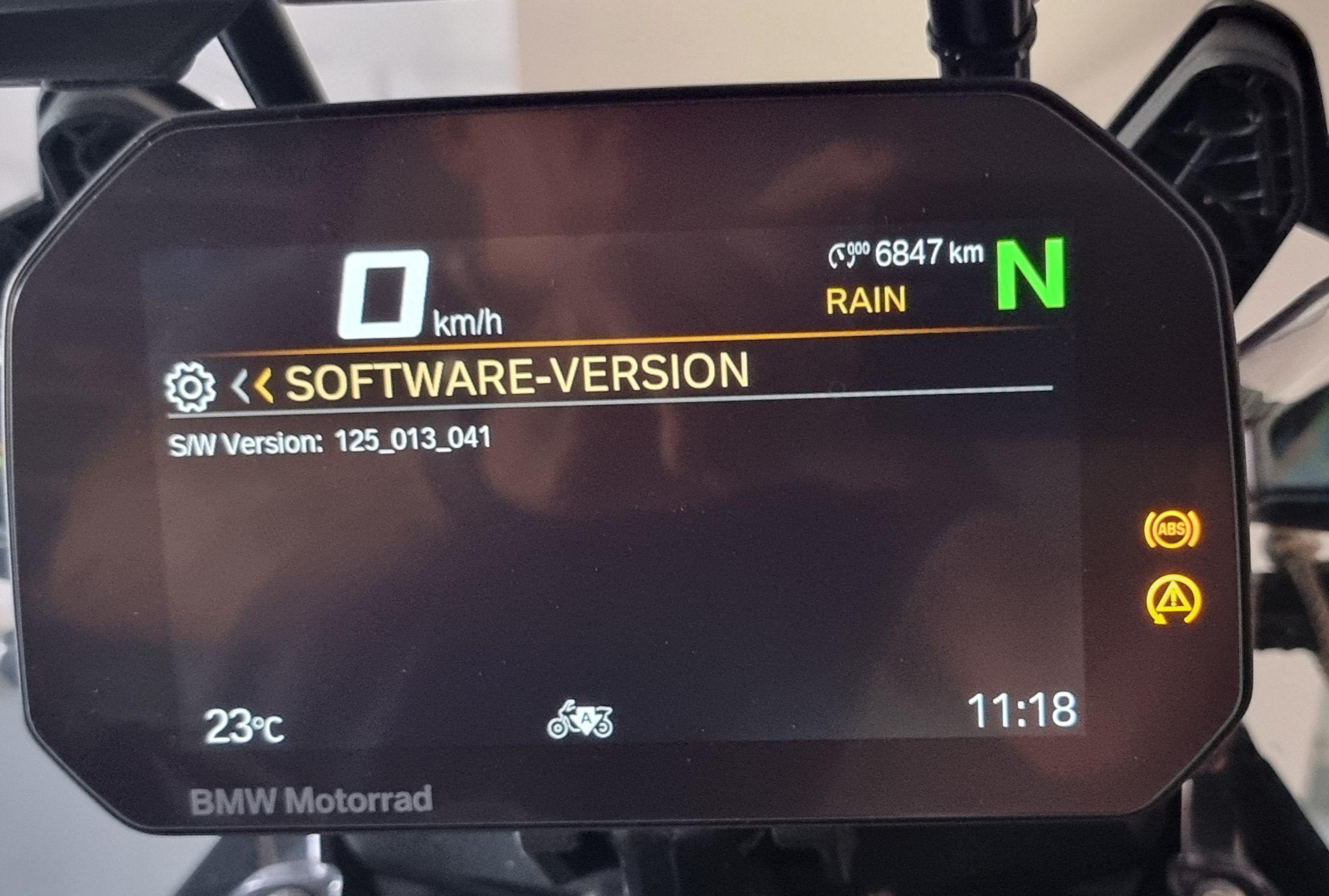

Frage an alle die bereits ein Relais bekommen haben. Laut BMW München dauert der Wechsel 45 Minuten und es wird wohl auch was an der Software gemacht. Bekommt die GS somit ein neues Softwareupdate? Würde mich wundern da ein Softwareupdate eigentlich länger dauert….????
Ich habe definitiv auch ein Software Update beim Relais Tausch diese Woche bekommen (ich mach immer ein Foto vom Display vor Inspektionen)
Software von 125_013_030 geändert in 125_013_040!

Hallo zusammen , habe meine auch nach Relais Tausch diese Woche abgeholt , Software von 125_013_030 geändert in 125_013_041

Ich kann nur kurz Berichten:
  • BMW Schreiben heute Mittag bekommen wegen Starterrelais Wechsel
  • 12:51 meinem Händler geschrieben wegen Termin
  • 14:00 Anruf von ihm: Kannste mit dem Moped heute kommen, könnte aber bis nächsten Dienstag dauern!
  • Moped hingebracht
  • 17:15 anrufen vom Händler, du kannst dein Moped abholen.
  • 18:15 vom Hof gefahren!
  • Software von 125_013_030 geändert in 125_013_041
