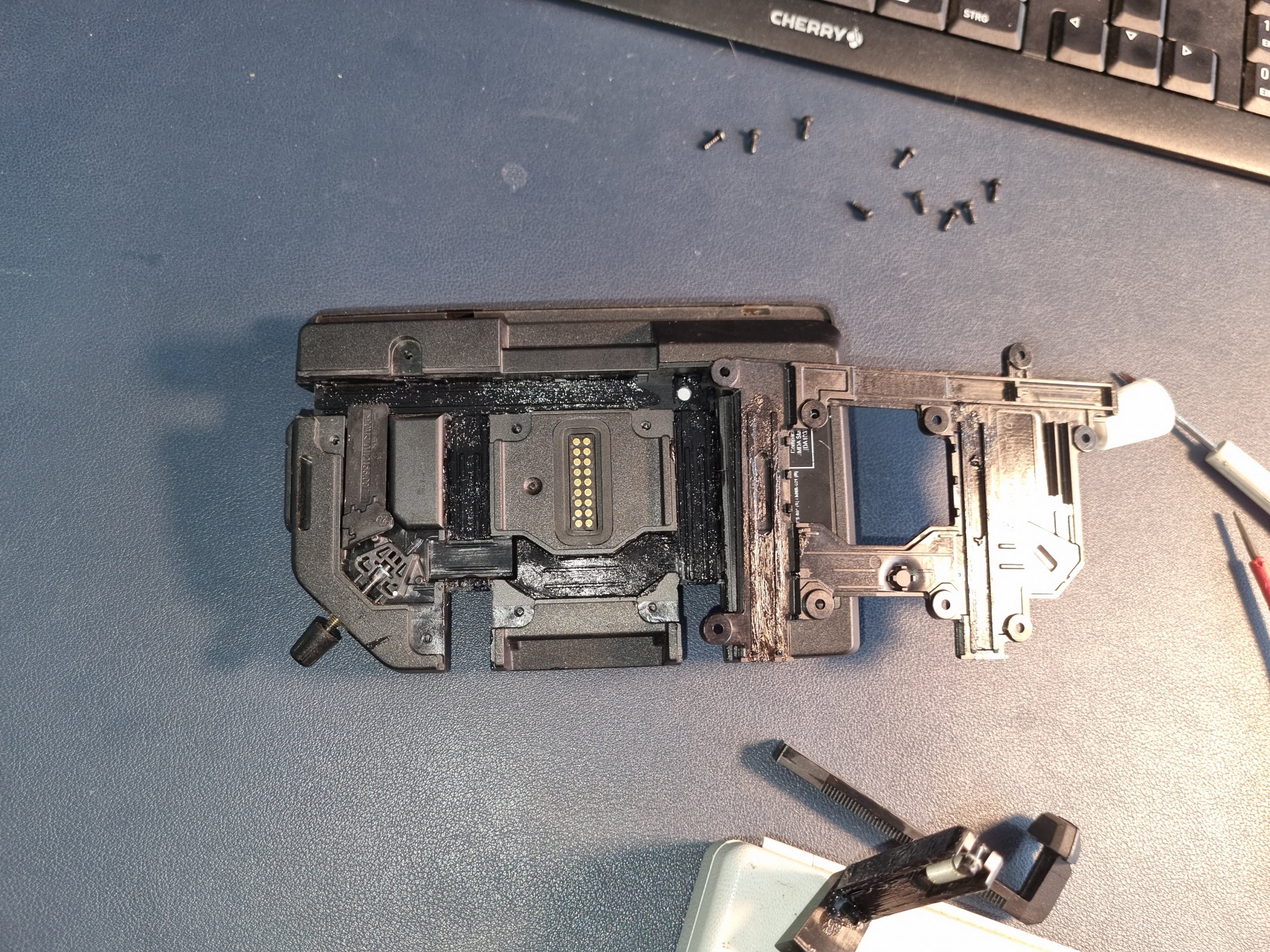

Ich habe mir auch ein gebrauchtes Cradle besorgt. Der untere Klemmbügel lies sich schon relativ schlecht verstellen und hakelte, sodass ich mein S21 Pro mit Hülle nur gerade so hinein bekam.

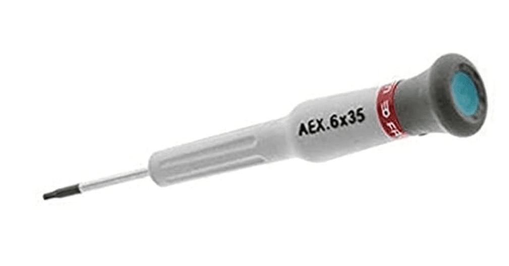

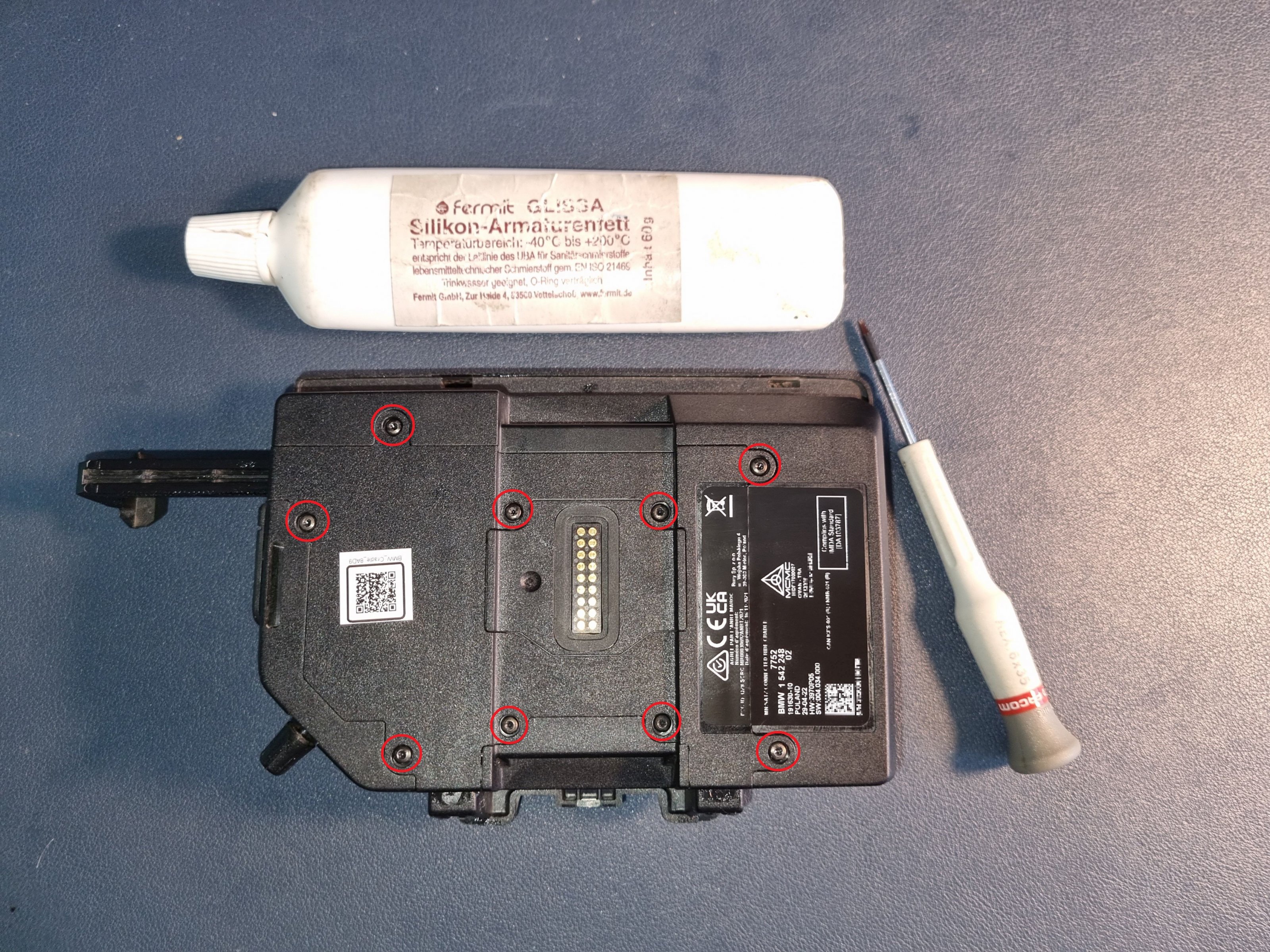

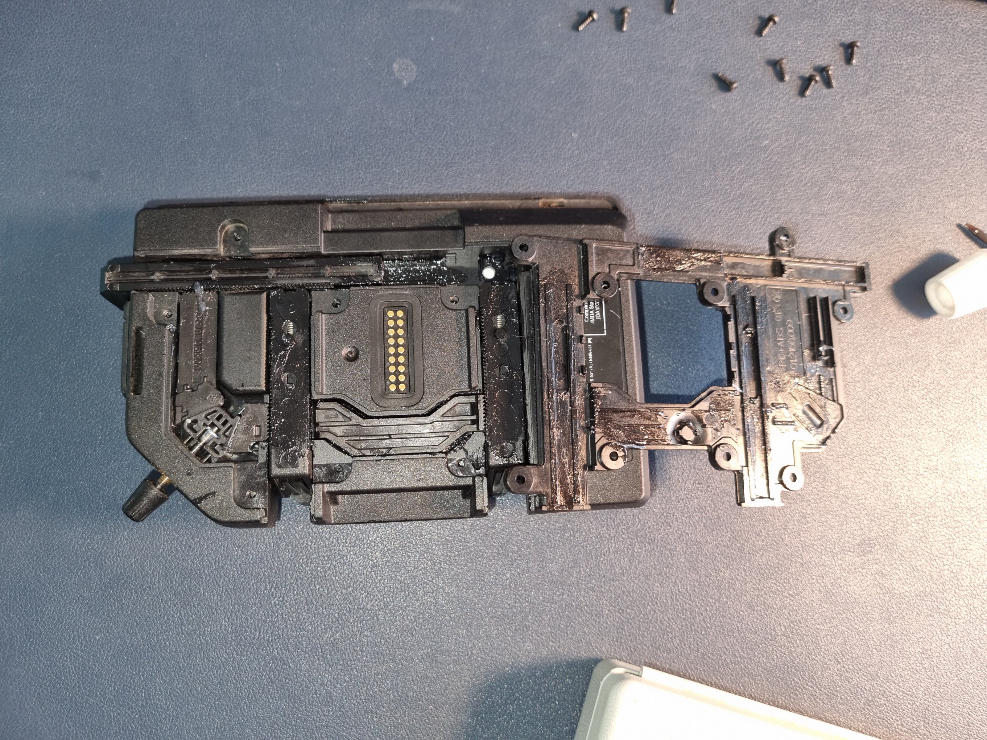

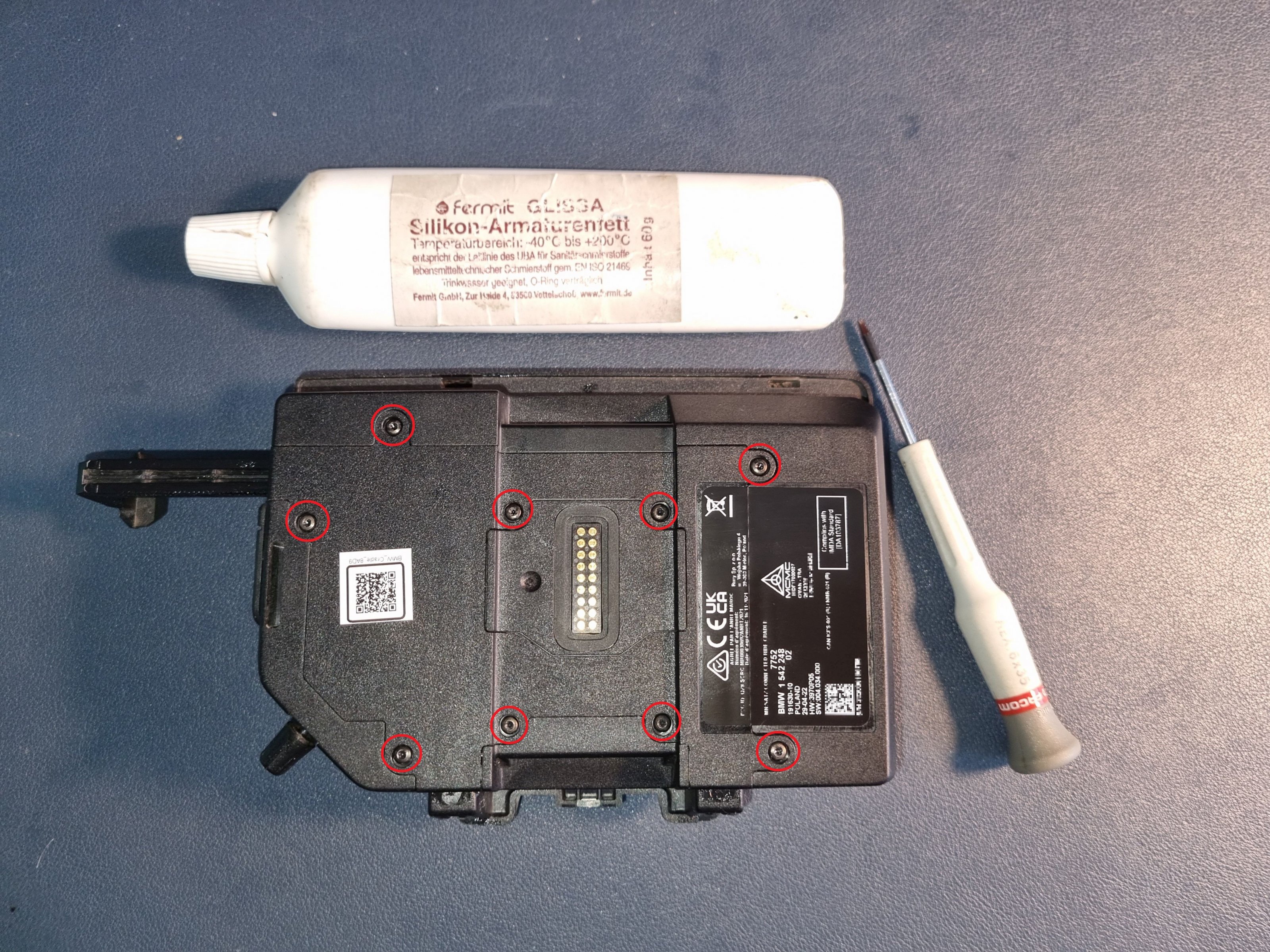

Hab mir das Ding dann angeschaut und alle Schrauben hinten mit einem Torx-Schraubendreher AEX 6x35 entfernt. Das Innenleben ist relativ selbsterklärend und es springen einem auch keine Federn entgegen. Einfach einmal alle beweglichen Teile entfernen und die Gleitflächen leicht mit Silikonfett einschmieren. Danach wieder zusammen stecken und Schrauben sanft anziehen... Fertig!
Läuft jetzt total leicht und fluffig und das Handy geht jetzt auch super rein.
Nachmachen empfohlen!

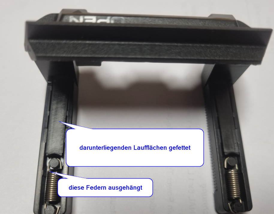

bei meinem Cradle hat es noch etwas gebracht die beiden Teile des Bügels zu fetten. Dazu die zwei Federn ausgehängt und die "Laufflächen" ein wenig gefettet. Finde der Mechanismus geht jetzt noch etwas geschmeidiger.

Ja richtig, die habe ich bei mir auch gefettet, allerdings habe ich den Mechanismus nur auseinander gezogen und bin dann gut mit einem Wattestäbchen an die zu fettenden Stellen gekommen.
