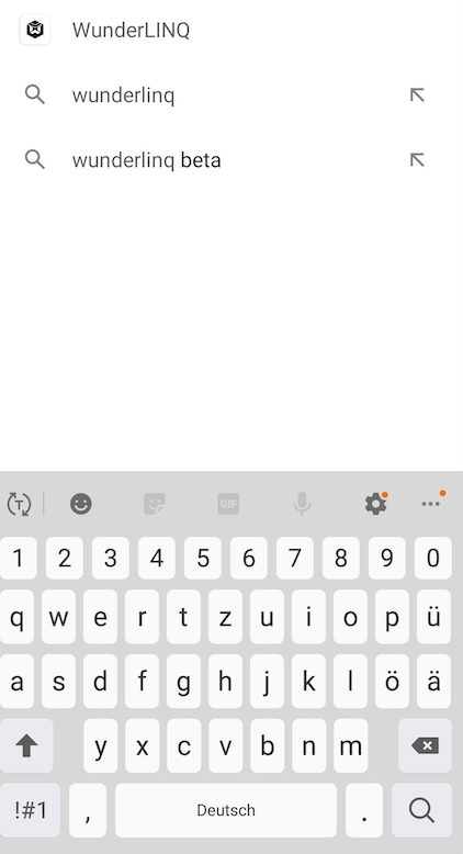

Im Playstore gibt es für mich nur 2.09

bin wohl zu blöd, aber eine Wunderlinq App beta wird mir nicht angezeigt, obwohl ich als Tester angemeldet bin

Nachdem ich die Version 2.09 deinstalliert habe und erneut in den Playstore, gings.
Danke!
