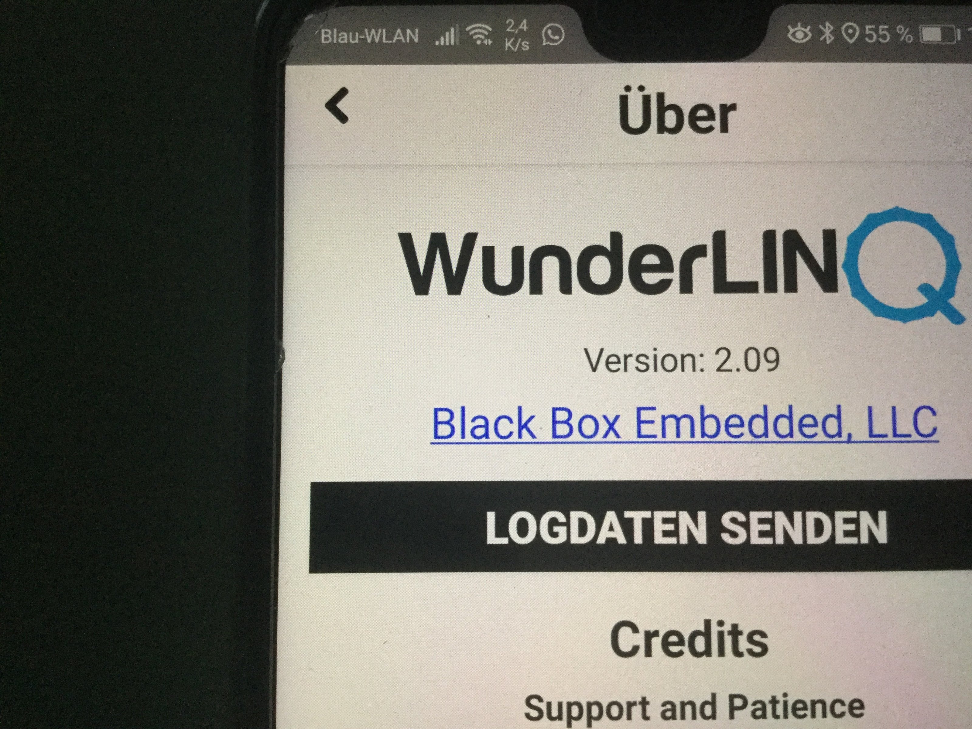

nun habe ich den cradle mount und den WLQ mit der GS verbunden.
Als Smartphone verwende ich der Zeit ein Huawei P20 (Android 10 — WLQ 2.09).
Leider läuft das ganze garnicht gescheit zusammen. Das Rad führt, links, rechts und die Drehbewegung in der WLQ-Software aus.
Die Bewegungen lassen sich aber nicht präzise ausführen.
Das Einbinden von Navi-Soft usw funktioniert garnicht. Ich kann aber z.B., km und meilen, 24h Zeitformat einstellen.
Hat jemand ne Erklärung dafür? Ich verstehe es nicht.
Ich habe zu Testzwecken ein I-Pad gekoppelt, hier werden die Bewegungen des Rädchens schön weich und zuverlässig ausgeführt. Auch die Fremd-Soft lässt sich einbinden?????

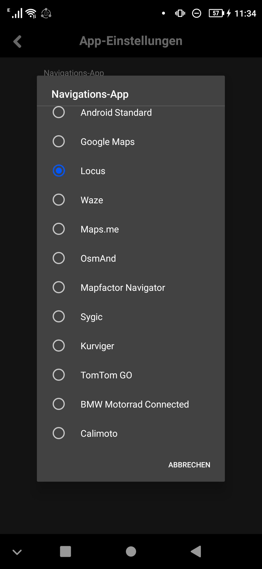

danke für den Hinweis, dass habe ich voreingestellt.
Kurviger kann ich z.B, auch nicht als Navi-App einstellen.

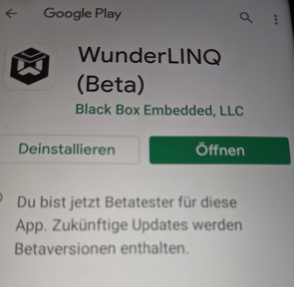

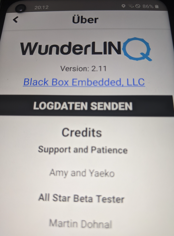

ich habe mal einen Screenshot gemacht und frage mich welche Softwareversion du verwendest.
Das ist die Version 2.10

danke, werde ich testen.

Hi,
Test absolviert, nun kann ich auch Kurviger vorwählen👍
Das Ganze lässt sich zwar deutlich besser steuern als zuvor. Die Steuerung über das Rad ist aber noch weit davon weg smooth zu laufen. Die meisten Befehle werden nur unzuverlässig ausgeführt (mal rollt es dahin wo es soll, dann garnicht und dann hört es viel zu spät auf zu blättern. Habt ihr einen Tipp wie ich die „Empfindlichkeit“ steuern kann.
