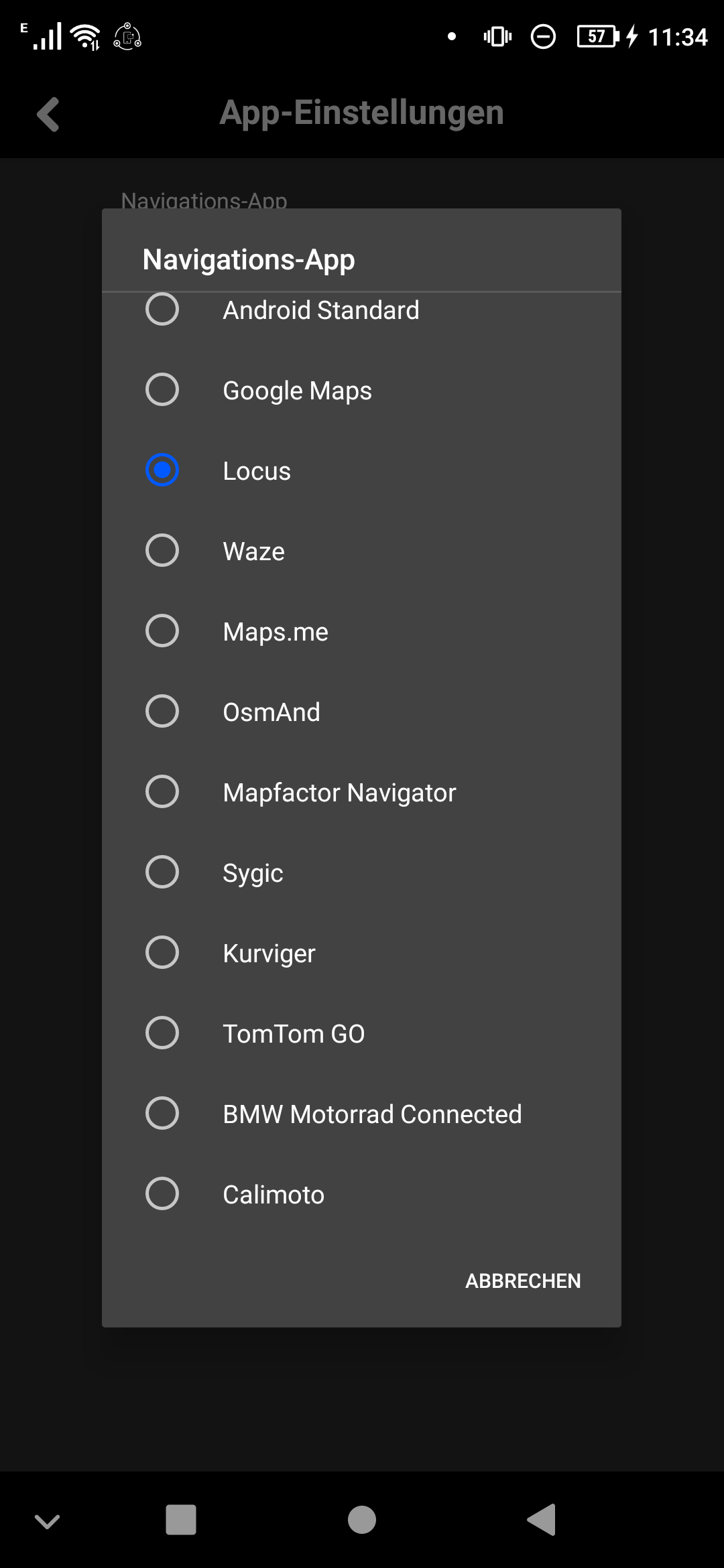

Ja habe haken gesetzt - danke. Aber ändert ja nix das ich nichts in ios steuern kann und die Scenic Steuerung geht auch nur rudimentär. Nicht einmal das beenden des Programmes klappt. Das ist nichts Halbes und nicht Ganzes

Vielleicht zum Verständnis:
Das (oder der?) WunderLINQ ist nicht dazu da, das iPhone als solches zu steuern, sondern die Kommunikation zwischen Motorrad (und damit auch dem Drehrad aka Wonderwheel) und deren WunderLINQ-APP auf dem jeweiligem Endgerät zu steuern.
Aus der WunderLinQ APP heraus kann man dann eine Navianwendung (bei mir Scenic) starten und bedienen, Musik hören, Telefonieren und ein paar Shortcuts ausführen (das sollte auf dem Bock auch locker reichen)
Es ist nicht dazu gedacht, des Gerät als solches zu bedienen. Dafür gibt es, zumindest unter Android, von einem anderen Hersteller andere Hardware (der Joystick?? ... habe halt nur iOS..)
Bei mir klappt das tadellos, sobald WunderLInQ App gestartet ist, kann ich aus der App heraus navigieren (Scenic) , Musik steuern (Apple Music) oder gar telefonieren (kommt aber nicht vor).
Das Drehrad zoomt smooth in der Scenic App rein/raus, das kippen rechts/links löst je nach Dauer unterschiedliche Aktionen aus (lange nach Links z.b. führt immer zurück zur WunderLINQ App).
