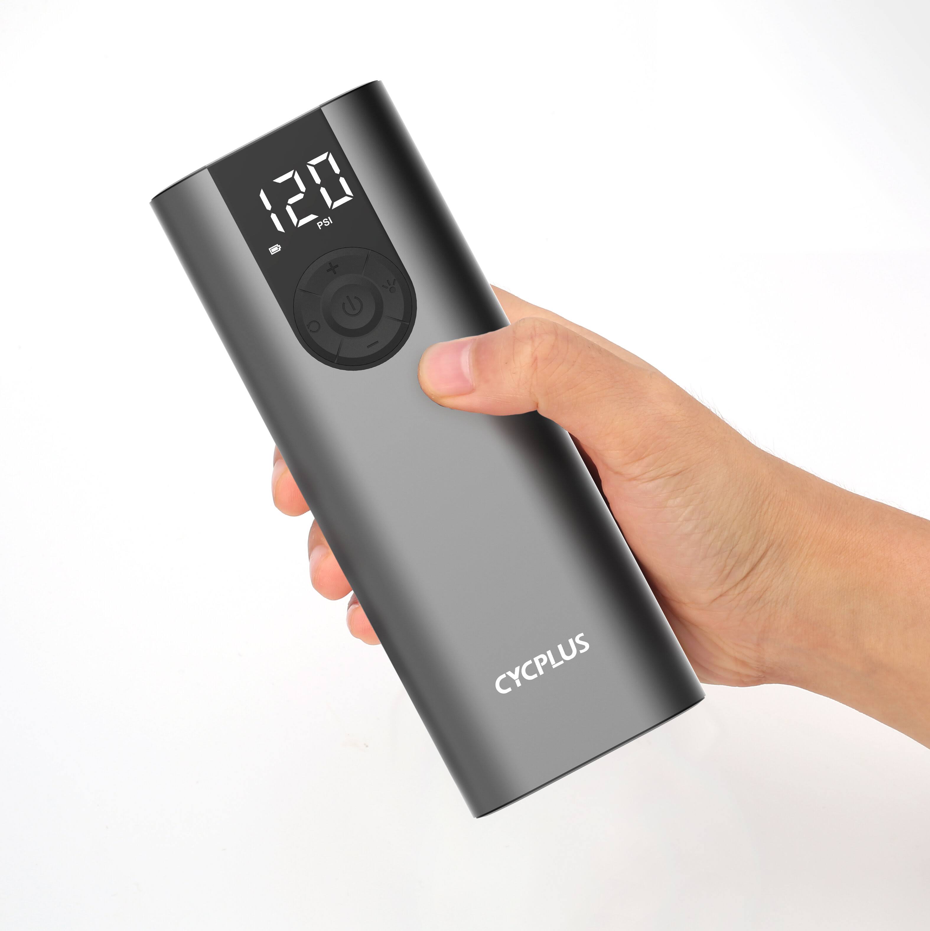

Dafür hab ich mir ne Akku Luftpumpe gekauft [ Beitrag 614 ] die kann über USB oder 12 V Steckdose [nutze ich nur im Auto) geladen werden. Ist man ja etwas flexibler.

Aber nur mit Direktanschluss an der Batterie. Der Anlaufstrom ist zu hoch für die Bordsteckdose, die dann abgeschaltet wird.
Klaus
Ich habe mir eine extra Steckdose am Lenker mit direkt Anschluss von der Batterie mit extra Sicherung angebaut und damit läuft der kleine Kompressor

Beim Aldi Süd gibts auch eine Akku Luftpumpe seit Heute. Von Einhell.
