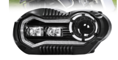

Lese mal in diesem Thread ab #1574 und um #1599 rum. Da gibt's Bilder, Infos und Links dazu.
Bestellt habe ich in über Alibaba direkt beim Hersteller Loyo, in Summe um die 175,-€ (hatte Glück wegen Zoll). Firma Loyo ist freundlich und tritt schnell mit Dir in Kontakt. Finde ich gut.
Loyo Odm Led Lights Lens Led Headlights With High Low Beam E24-r113 Approved Osram Led Chips For Bmw R1200 Gs For Bmw R1200 - Buy Led Headlights,For Bmw R1200 Gs,For Bmw R1200 Product on Alibaba.com
Auf Anfrage hatte ich auch schnell die Dokumente zur E-Nummer bekommen (falls ich die mal brauche).
Was die DRL nennen ist das Standlicht. Wie beim Original-Halogen auch leuchtet das weiter, wenn der Motor angeht und zusätzlich geht "Low Beam" an.

Hab diesen QL 2 in LC Optik von Lumitec ( Motea ) hier liegen. Bin noch nicht zum Einbau gekommen, aber ein Langloch auf der Unterseite kann ich nicht entdecken...

Servus, ich hab auch den LED Scheinwerfer von Motea mit Langloch… hat jemand von Euch schon eine Idee oder war schon jemanden kreativ, wie man den „Zapfen“ im Langloch vielleicht doch irgendwie fixieren kann, und somit die Leuchthöhe einstellen kann ohne das nur über die seitlichen Schrauben zu tun?

Ich glaube Stecker konfigurieren muss man bei keinem der LED SW. Nur für den korrekten Halt sollte man sich wohl diese Nutensteine und ein paar Unterlegscheiben zurecht legen.

der von Loyo passt Plug'n'play.
Kein Gefrickel mit Nutensteinen oder ähnlichem um den Scheinwerfer zu befestigen. Hat unten kein Langloch sondern eine passende Bohrung wie der originale Halogen-SW. Höheneinstellung dann via Drehrad.
Es gibt auch keinen "LAMPF!". Nur darauf achten, dass der Stecker für das Standlicht gut in der Aufnahme steckt.

wie bereits beschrieben, hab ich auch den von Montea mit Langloch. Ich kam jetzt erst dazu, den Scheinwerfer in der Höhe einstellen zu wollen. Mir ist jetzt aufgefallen, dass der Scheinwerfer in der höchsten Langloch-Einstellung trotzdem viel zu niedrig ist. Wie habt Ihr das gelöst ?🤔

Habe auch den Motea, ist aber richtig in der Höhe. Festgeklemnt mit 4-Kantmuttern und Distanzscheiben, mit dem Langloch konnte ich nichts anfangen.
