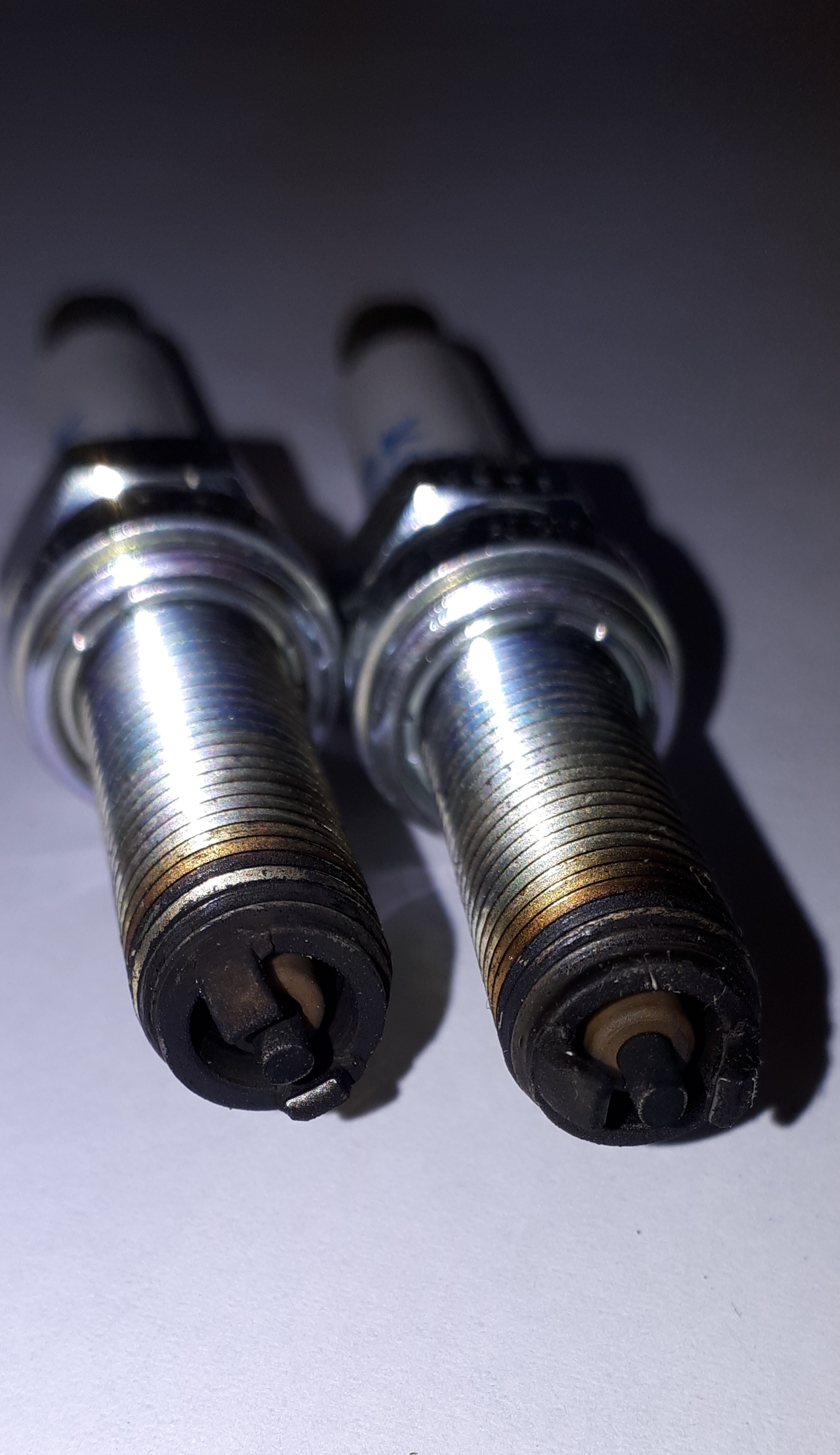

Ich habe gestern an meiner K50 bei 19tkm das Ventilspiel kontrolliert. Waren alle innerhalb der vorgegebenen Toleranz. Ein Stahllineal für die Kontrolle der korrekten Stellung der Nockenwellen, eine fein abgestufte Fühlerlehre, einen Drehmomentschlüssel für 10Nm, den passenden Zündkerzenschlüssel, einen Abzieher für die Zündspulen und die entsprechenden Torx sollte man haben. Ansonsten kein Hexenwerk.
VG Klaus
PS: Mit dem Anhang kann man es dokumentieren
levoni
levoni
26.08.2018
1.865
K50 2016 TB / SR500 / PX200
Hier noch ein Bild von den alten Zündkerzen
