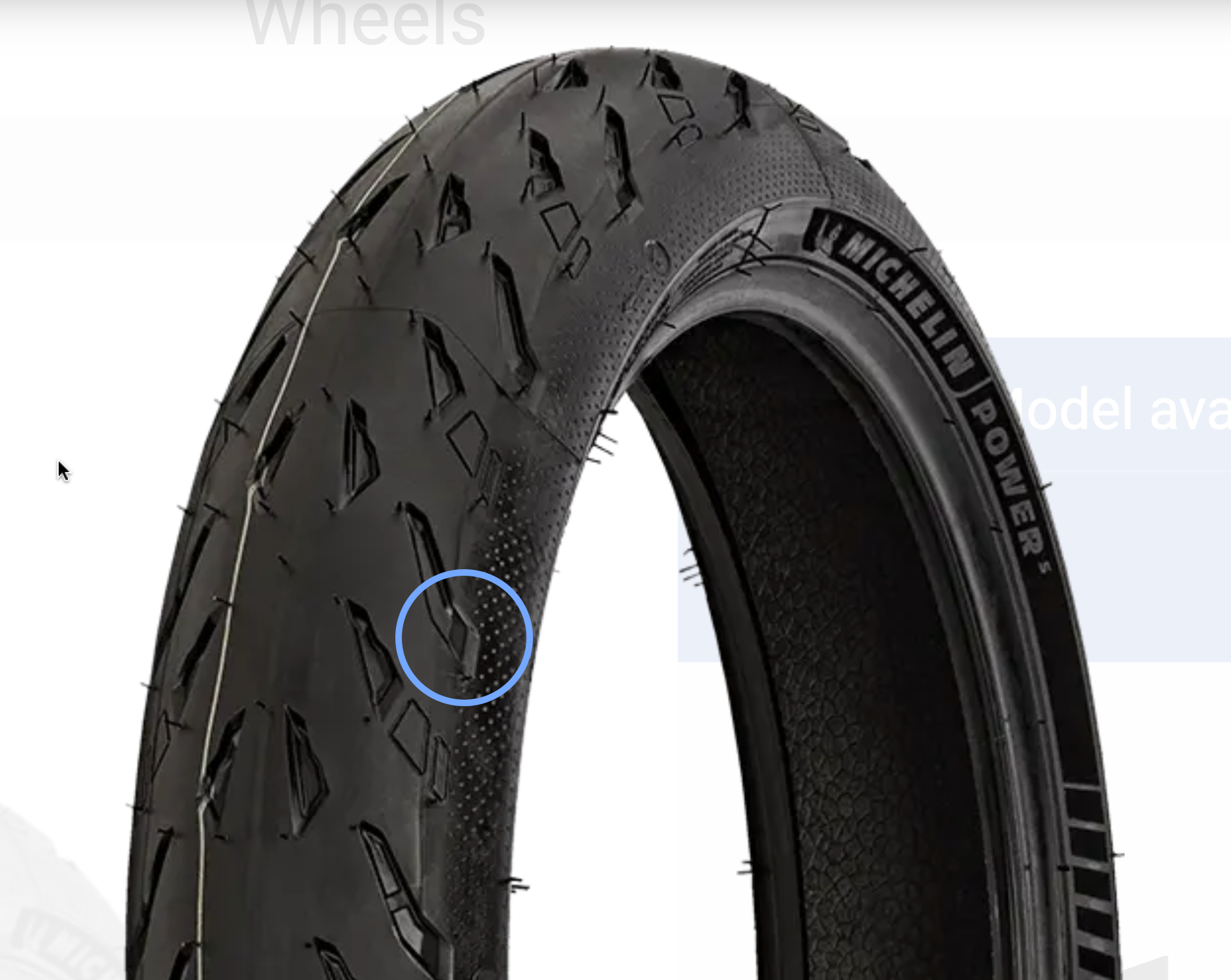

Diskutiere Supersportreifen im Reifen Forum im Bereich Modellunabhängige Foren; Da wo gemessen wurde, läuft doch das Profil schon aus. Spricht das wurde so Konstruiert, dass es nach außen langsam weniger wird.
G-B
28.09.2006
1.605

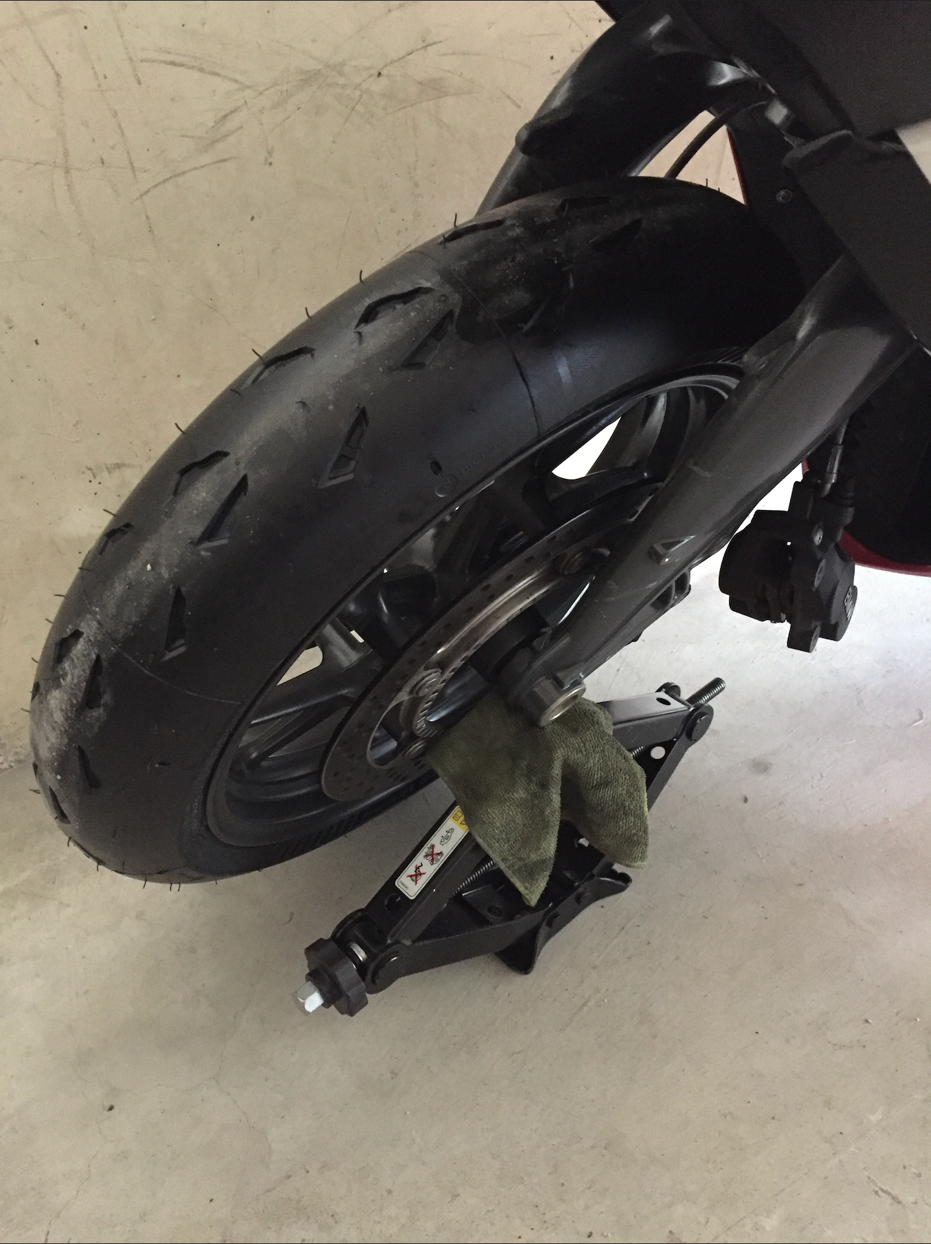

Jetzt habt ihr mich verunsichert - es gibt bei diesem Reifen ganz außen tatsächlich einen auslaufenden (schräg ansteigenden) Bereich im Profil. Hab ich in der dunklen Garage nicht gesehen. Gehe anschließend nochmals runter und schau mir das mal etwas genauer an ...
Serpel
Serpel
Serpel
17.06.2013
10.281
Engadin
So - nachgemessen und Erstmessung für richtig befunden. Die schräge Rampe außen in den Profilrillen ist bereits so weit abgenutzt, dass sie schon fast nicht mehr zu sehen ist. Es sind de facto deutlich weniger als 1.6 mm - geht schon Richtung 1 mm! :eekek:
Der Reifen ist definitiv durch.

Du kannst auch beim Neureifen die Rampe so weit nach außen messen, dass Du unter die Mindestprofiltiefe kommst.
Wenn Dir die Pelle keinen Spaß macht, dann schmeiß sie eben runter. Die Rampenmesserei hast Du nicht nötig. Sinn und Zweck ist, dass Du außen auf der Kante einen möglichst großen geschlossenen Bereich hast, damit der Reifen beim Angasen in Schräglage nicht durch unterbrochene Profilblöcke ins Pumpen gerät.

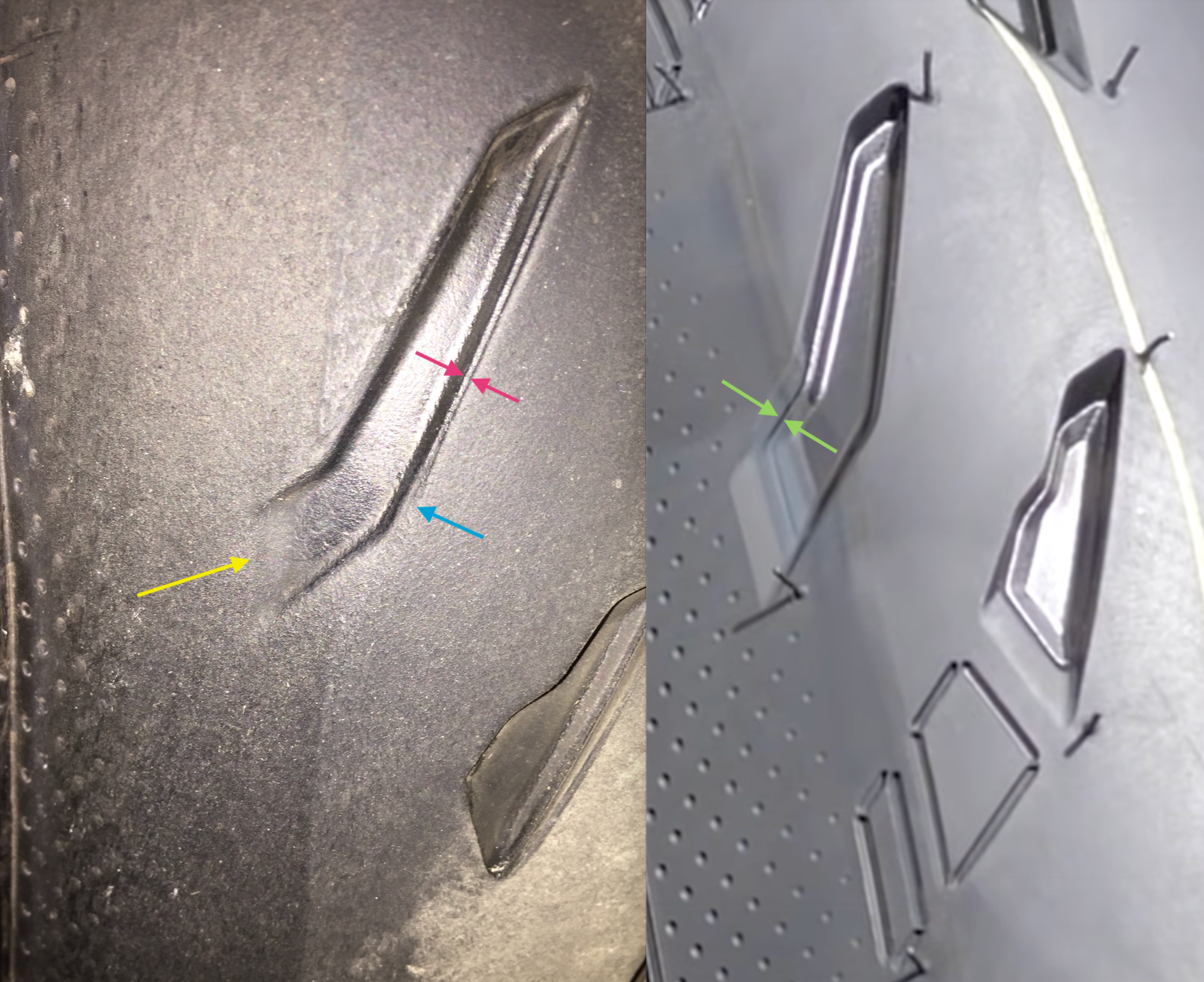

Hier mal eine Gegenüberstellung. Links meiner, rechts ein fabrikneuer Power 5 (beides Vorderreifen):
Die Micheliner besitzen inwändig im (inversen) Profilblock eine umlaufende Nut (rote/grüne Pfeile), die den Verschleiß zuverlässig anzeigt. Beim Altreifen läuft diese Nut aus (blauer Pfeil) und ist ganz außen längst verschwunden (gelber Pfeil), während sie beim Neureifen gleichmäßig umlaufend gepolstert ist.

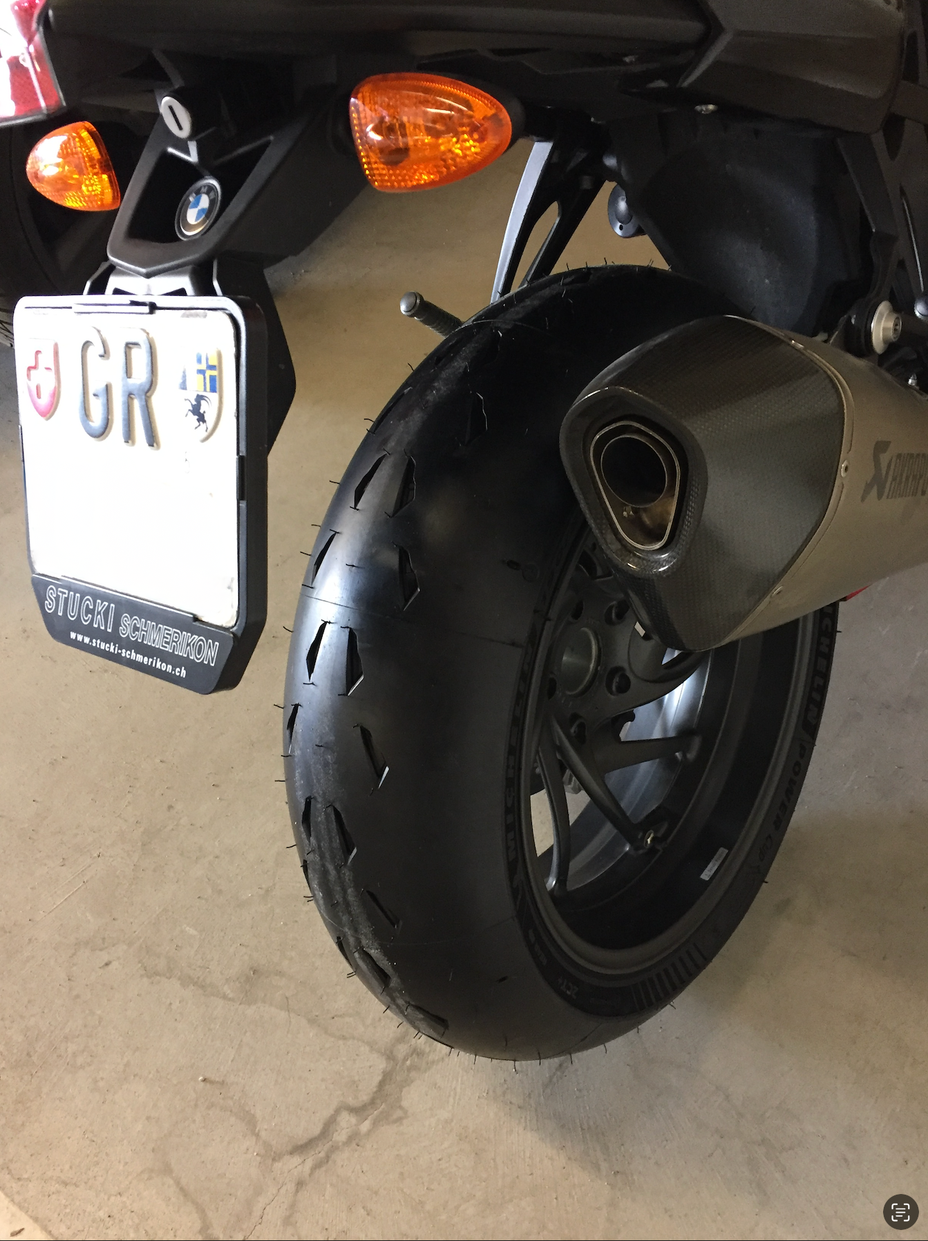

Jetzt sind sie drauf - hatte anschließend aber zu wenig Kraft, um noch ne Runde zu fahren.
Montage (1:2).png
Montage (2:2).png
Hab vorn zur Abwechslung mal wieder gewuchtet (weil ich den roten Punkt vergessen und keine Lust mehr hatte, den Reifen auf der Felge zu drehen). 20 Gramm insgesamt.

Ja, vermutlich hab ich drum nicht darauf geachtet. Der montierte Cup 2 hat aber wieder einen. Hinten allerdings tatsächlich nicht.
(Auf dem Bild oben sieht man den roten Punkt.)
