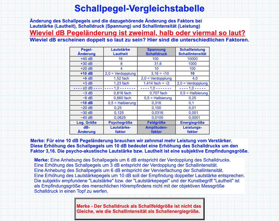

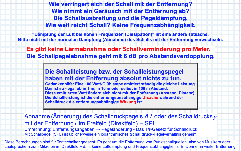

Aber es sind doch 6 db die für den Menschen doppelt so laut wirken?!
und die entfernung halbiert ihn, dh die 95 db aus 0.5m sind bei einem meter nur mehr 89 und bei zwei Meter nur mehr 83db.....bei 4 Meter nur mehr 77db.

Aber es geht um Lautheit für den Menschen,
daher kommen die 6db:
Warum 6 Dezibel unglaublich viel sind
Ja genau, der HIFI Shop erklärt es :rolleyes:
Was es mit den 6 Dezibel auf sich hat
Lassen Sie uns das Rätsel um die 6 Dezibel lösen und dafür bei dem Beispiel mit den Geigern bleiben. Messen wir zunächst die Lautstärke der 5 Geiger. Der Schallpegelmesser zeigt eine Lautstärke von 60 Dezibel. Anschließend lassen wir die Riesenmeute auflaufen: 50 Geiger stehen auf der Bühne und spielen vor sich hin. Das Schallmessgerät zeigt (Sie ahnen es bereits) 66 Dezibel.
6 Dezibel an Lautstärkezuwachs sorgt bei uns Menschen also für eine Verdopplung des Lautstärkeempfindens (hier gemeint: Lautheit). Und um das zu erreichen, sind enorme Anstrengungen nötig – in diesem Fall 50 Geiger.
Umgekehrt bedeutet das: Ein Gehörschutz, der den Lärm um 6 Dezibel leiser macht, hat die Lautheit für uns halbiert. Erstaunlich, oder?
Nebenbei:
Bei koheränten Quellen gibt es sogar bei normaler Verdoppelung der Quellen schon 3db Zuwachs.
Darum ist das Beispiel mit den Geigern etwas irreführend.

Du zitierst viel, aber sagst wenig,
meine zwei aussagen sind denoch nicht falsch.....
Die 10 db sind doppelte Lautheit für den Menschen, aber egal.
Habe auch Infos dazu gepostet
Du hast Recht und ich bin raus.
