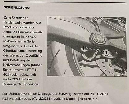

Mein Drainageventil hat sich mal wieder verabschiedet.
Neues rein oder einfach weiterfahren - was meint Ihr?
Leider seit der 'Nupsi-Aktion' bekannt, daher macht ein Einkleben des Teilchens Sinn (ob das Ventil selbst überhaupt sinnvoll ist, lasse ich mal dahingestellt!)...

Dann lass' ich das erstmal offen. Hab' schon überlegt, das HAG abzuklappen und den Nupsi wieder reinzustecken. Aber ich denke, da stopfe ich lieber irgendwann einen neuen Propfen von unten rein.
