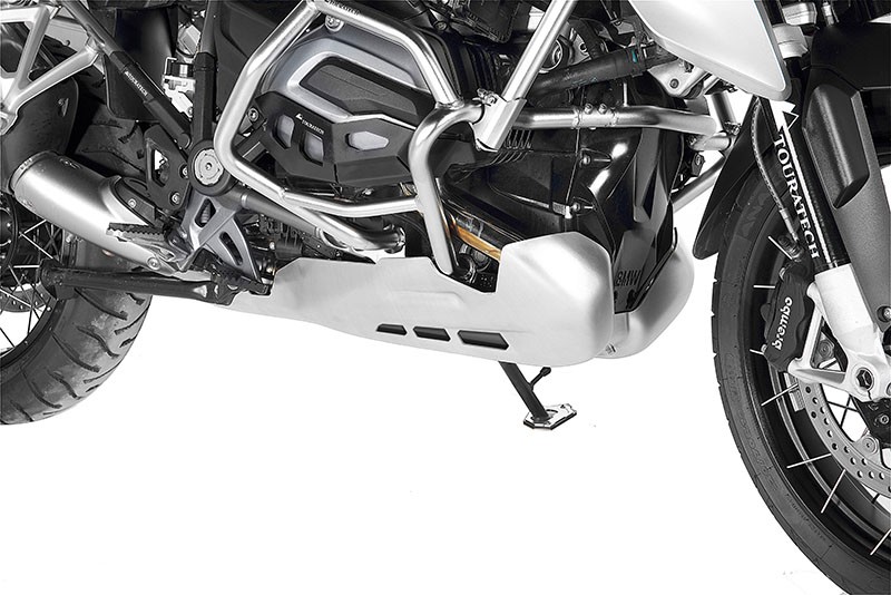

Gast 35536
Na zum Glück gibt es da ein paar schlaue Leute bei den Zubehörhändlern.
Ich bin ja auch des Öfteren im Gelände unterwegs.
Da ist mir schon klar das der Verschleiß viel höher ist und auch Teile kaputt gehen können.
Die GS kann aber auch eine Menge einstecken.
Das Teil wird zwar seinen Zweck erfüllen,hat aber den nicht zu vernächlässigenden Nebeneffekt das weniger Fahrtwind zum kühlen drankommt...

gute Idee, dann sind nach Felskontakt zwei Sachen kaputt statt einer ;) das ist ein Hitzeschutz....
beim Felskontakt wäre aber vermutlich auch der teurere Motorschutz #48 nebst Krümmer beschädigt.
Einen Steinschlagschaden nimmt der Hitzeschutz vermutlich schon noch auf, ohne den Krümmer zu ledieren.
