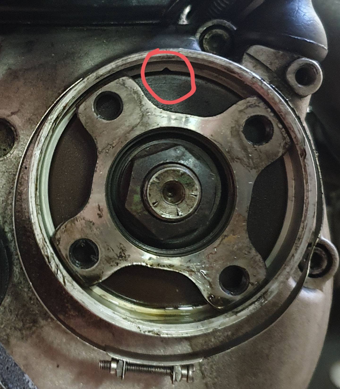

Das einzige was mir einfällt: Zu viel Öl im HAG.

Die Frage habe ich absichtlich gestellt damit man sich Gedanken macht wie das überfüllt sein kann.
Wenn es durch den Wellendichtring Öl reinzieht, dann muß innen Unterdruck herrschen, sonst kommt es nicht rein.
Und den Ölfleck am HAG vorne kenne ich nur zu gut.
So sieht das aus wenn der Getriebeausgangssimmerring undicht ist.
Da rinnt es innen am Kardantunnel entlang und kommt eben genau da raus.
Die Manschette hält Dreck von aussen ab, aber warmes dünnflüssiges Öl von innen kommt durch.
Und wenn wirklich Öl innen beim Rad herunterrinnt, dann ist es wiederum eher der Simmerring am HAG. Und da kann es sein das das Radlager aufgibt.

Und wenn man das HAG schon mal auf hat, dann lohnt es sich gleich, die Kardanverzahnung zu staburagsen.

vllt hat ein Künstler das Öl über die Entlüftung eingefüllt, das würde erklären, warum es zuviel sein könnte. Ich würde dickes altes Handtuch nehmen und die Einfüllschraube öffnen. Wenn dann das Öl rauskommt läuft es bis zur richtigen Füllhöhe aus. Handtuch danach entsorgen...
Es ist tatsächlich schwierig zu viel Öl hineinzugeben - wenn nicht über die Entlüftung oben im Gehäuse oder gar Öl aus dem Getriebe im Kardantunnel.
In anderen Foren wird darüber sinniert, ob das Öl selbst eine Rolle spielt: mineralisch/synthetisch oder die Viskosität/Schaumbildung.
Bin gespannt was im aktuellen Fall die wirkliche Ursache ist...

Update: Zuviel Öl war schon nicht schlecht. Als ich ich die Einlassschraube geöffnet habe, kam mir das Öl entgegen! Ich habe es dann soweit wie möglich ablaufen lassen. Ich besorge mir nun das passende Öl und mache dann einen Ölwechsel mit der richtigen Menge.
Das Hinterrad habe ich auch raus gehabt. Der Wedi und die Umgebung sind furztrocken!
Auch der O-Ring an der Entlüftung war i.O. Den Filz konnte ich auch sehen.
In der Manschette habe ich noch nicht nachgeschaut. Die ist mit Blechringen befestigt, die man offensichtlich nur offen bekommt, indem man sie zerstört und da ich keinen Ersatz habe, habe ich das gelassen.
Nun ist alles sauber und trocken, aber die Probefahrt musste wegen Regen ausfallen.
Ich werde dann berichten.
Gruss Stefan

Wäre trotzdem wirklich interessant, wie da zuviel Öl reinkommt.
Aber Du bist sicher das da im Öl kein Wasser dabei war?
Sowas kann nämlich schon passieren, wenn man Wasserfurthen quert und das über die Entlüftung reinkommt.
Und wieviel Öl war zu viel drinnen?
Das wäre für eine halbwegs fundierte Fehleranalyse eine zielführende Antwort.
Alle geschilderten Maßnahmen scheinen eher in Richtung Verdrängung zu gehen und gehen der Ursache in keiner Weise auf den Grund.
Eigentlich hätte dann als Maßnahme das Abwischen des überschüssigen Öls am HAG und Kardantunnel auch gereicht.

Wobei ich persönlich nicht glaube das es das war.
Da ist zuviel Öl am Reifen usw gewesen und vor allem vorne am HAG.
Das ist nicht mal "eben so" über die Entlüftung gekommen

Bei meiner 2V GS, die vom HAG ja technisch noch nicht so weit von den 1100er und 1150er entfernt ist, hatte ich eine nette "Ölwanderung" vom Getriebe in Richtung HAG. Ursache war zum Glück "nur" der fehlende Silikonpropfen am Getriebeausgang.

wenn ich gemeint hätte nur die Einfüllschraube aufzumachen, dann hätte ich das so geschrieben.
Öl Ablassen und messen, dabei sieht man auch, ob metallischer Abrieb drin ist .. ein Hinweis auf sterbende Lager usw..
Hinweise auf typische 2V HAG sind für mich zwar grundsätzlich interesant, aber was kann das bei einem 4 V HAG Problem weiterhelfen? Sagt nur das es bei Anderen andere Probleme geben kann,

Im nineT forum hat einer geschrieben, das in der Werkstatt bei BMW das Öl über die Entlüftung mittels Spritze eingefüllt wird. Dann sollte man aber auch exakt die Menge einspritzen. Daher meine Vermutung, ein Vorbesitzer hat das gemacht und mal gelesen, bis zum Gewindegang (was ja richtig ist an der Einfüllöffnung) einfüllen.

Wenn nicht ein verhaltenskreativer "Spezialist" zu viel ÖL ins HAG gepumpt hat, kann das überschüssige Öl - wie hier schon erwähnt - aus dem Getriebe stammen.
Bin sehr gespannt, wie das ausgeht!

an der 4 V gibt es aber keinen Silikonstopfen
Das ist fein beobachtet!
Aber einen Simmerring o.ä., welcher bei Beschädigung Öl vom Getriebe ableiten könnte, gibt es schon, oder?!?
Übrigens habe ich mit keinem Wort erwähnt, dass die 4V einen Silikonpropfen haben könnten, sondern lediglich darauf hingewiesen, dass es Wege gibt, die das Öl für sich nutzen kann, egal ob 2-, 4- oder x-Ventiler. Einfach mal in weiteren Dimensionen denken...

Ach so du meinst das sei Getriebeöl das duch den Kardan in das zufällig auch undichte HAG fließt, dort zur Überfüllung führt dann oben aus dem Überlauf kommt oder unten aus dem Balg?
Nein das scheint mir dann der erste 11xx Hag der das hätte.
Einen undichten Getriebewellendichtring gibt es natürlich.
Öl Ablassen messen, und dann weiter in Dimensionen denken, die auf Hypothesen beruhen. keiner weiß bislang ob es eine Überfüllung oder Undichtigkeit des HAG ist. Erst wenn dort weder Überfüllt noch undicht ist, gehe ich zu anderen Quellen wie Getriebe, wo dann natürlich ggf auch das Öl fehlen müsste.
Bei nur wenig Verlust aber nicht leicht an der Restmenge feststellbar wäre.
Querverweise zu anderen Baureihen finde ich immer etwas schwierig, oder sogar falsche Fährte legen.
