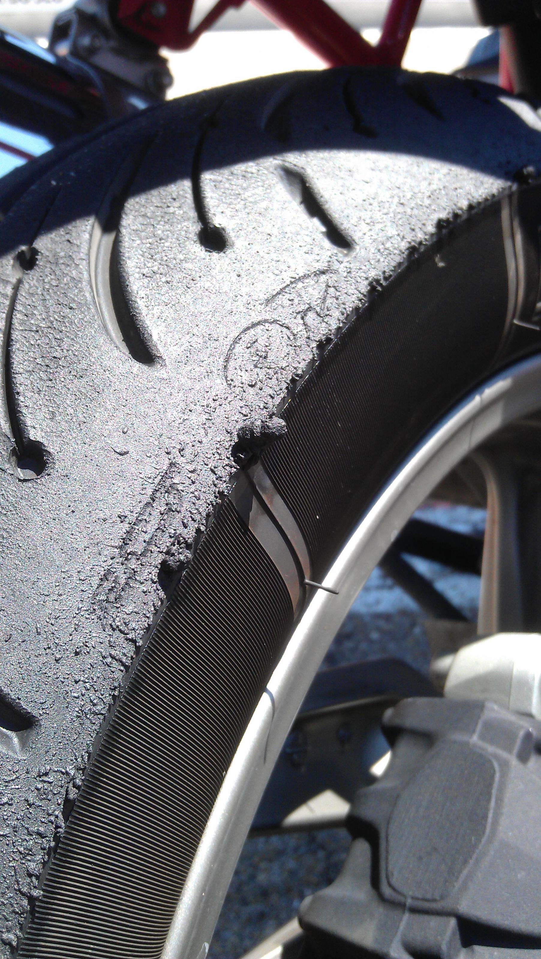

AHA, da ist einer der weiss wie die weissen Männchen ihre Riefen konstruieren tun !
Der PR4 baut mit leicht abgesenktem Druck ein solch schönes Bild auf,
ich hab leider kein Bild vor dem absenken dess Druckes gemacht,
das war niGS so schön glaub mir.
Und wenn wie das in deiner Antwort oben rüberkommt du regelmässig auf den Rasten unterwegs bist,
dann verlege das besser auf die Piste !

für mich sieht das für einen tourensportreifen schon etwas zu schmierig aus.
ich mag mich täuschen, aber hier ist mMn der punkt erreicht, wo es von "schön warm" in richtung "zu warm" umschlägt.
michelin ist dafür bekannt, dass ihre reifen bei zu viel wärme plötzlich und unkontrollierbar wegschmieren.
das würde ich nicht herausfordern wollen, da es zu oft mit blechschäden einhergeht.

josef Äpfel mit Birnen Vergleich.
Ein Reifen der normal im Öffentlichen Verkehr gefahren wir, wird meisst nicht richtig warm, wenn dann der Druck noch wenig ist, Taugt es meiner Ansicht nach nicht gut.
Anders auf der Renne, da wird der Druck eh durch die Heizere höher und kann wieder abgesenkt werden. Keiner fährt da mit 2,9 bar Kalt
Bild , genau wie Maxcell schreibt
"Sie mir nicht böse, aber ein Tourensportreifen wie der MPR4 ist nicht dafür gemacht, den Druck so weit abzusenken. Da wäre der Schlubben innerhalb von 3 Runden so heiss, dass es nur noch schmiert."
so sieht das Bild für mich aus.
Mit weniger Hitze schmiert der weniger, das Tenperaturfenster dürfte überschritten sein.
Aber ich habe ja noch keinen Slic gefahren..
:help:Larsi,
wo in etwa liegt diese kritische Temperatur vom wechsel von schön warm zu zu warm.
Ich hatte während de 3 Tage eigentlich nie ein ungutes / unsicheres Gefühl mit dem Gummi.
Das war vorher mit Tourance / BT / Anakee etc etwas anders.
Der Reifen war beim "Handauflegen" max ~60 Grad warm.
Und zum "schmierigen" Bild oben hätte ich vielleicht noch schreiben sollen,
dass wir jeweils schon morgens um 9 Uhr 28 / 29 Grad hatten,
und das steigerte sich dann im Verlaufe des Tages bis auf schlappe 37 Grad.
Ich wusste gar nicht, dass man so viel Wasser in sich hineîn schütten kann.
:skip: Ich fahr trotzdem wieder hin mit dem PR4 im Mai !!
Josef

:help:Larsi,
wie schon gesagt, das ist meine meinung, kein wissen.
doch schon oft genug hat es mit solchen reifen abflüge auf abgesperrter piste gegeben, wo die reifen etwa so aussahen und nach aussage der fahrer die haftung blitzartig abriss.
deine 60° halte ich für das ende der tourensportler-fahnenstange.
mir soll sowas nicht passieren, daher fahre ich bei solcher belastung sportreifen oder rennreifen, je nach wetter und (renn)strecke.
die dann auch mit nach unten angepasstem druck. (zb racetec K3 mit v2,0 und h1,7)
auf der landstraße allerdings reichen mir tourensportler massig aus, dann aber mit ~2,4/2,7
