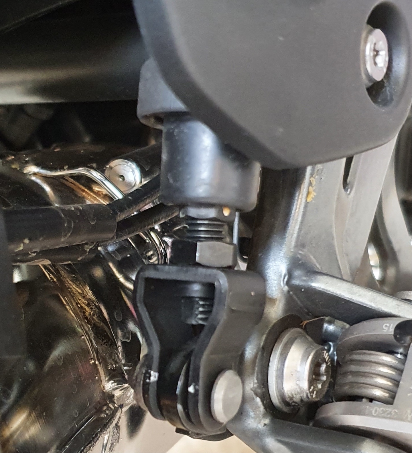

such hier im Forum nach Schnüffelspiel, dann findest Du eine Anleitung dazu.
Luft in der Hinterradbremse! Auch bei der 1250er
Bei meiner GS sind oben auch nur 2 Gewindesteigungen zu sehen, trotzdem das „Luftproblem“ vorhanden
vermutlich nicht trotzdem, sondern deswegen. Wenn du oberhalb nur zwei Gewindesteigungen siehst, dann ist die Gewindestange so weit raus gedreht, das sie eben einen längeren Weg hat, bis der Kolben betätigt wird.
meine Fussbremse ist schon auf den geringsten Hebelweg eingestellt, Schnüffelspiel exakt ein mm nach Anleitung.
Wenn man es noch strammer einstellt besteht die Gefahr dass die Bremse zu macht... kannst ja von Deiner negativen Erfahrung von damals berichten... Beiträge hast Du ja gelöscht
Die Beiträge wurden aus anderen Gründen von mir gelöscht, worauf ich nun nicht näher eingehen möchte.
Negativerfahrungen über die Einstellung gibts keine.
Bremst nach wie vor so, wie es sein soll, nachdem ich´s eingestellt habe.
Und das ist es, was ich hier weiter gegeben habe.
Bei mir hat´s funktioniert und tut es heute immer noch genau gleich.
Nix entlüften, nichts schleifen, oder Bremse zu.
Der Hebelweg wurde vom Pedal-Nullpunkt aus oben eingestellt und betragt bis zum Druckpunkt ca. 2-3cm, siehe Foto. Vorher konnte ich das Bremspedal gefühlte 10 cm runter drücken, bis sich dann so was ähnliches wie ein Druckpunkt bemerkbar machte.

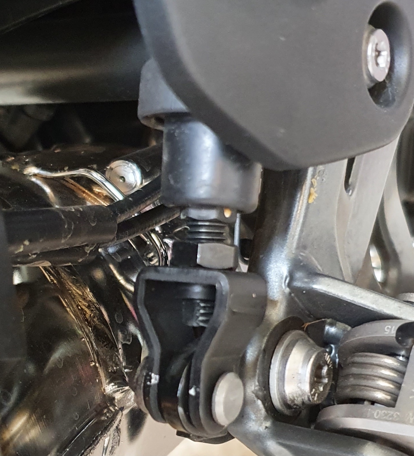

Für mich ist die Sache mit der Änderung an der Gewindestange unlogisch.
Ich kann das nur dann so einstellen, wenn mit der originalen Einstellung der Bremshebel zu weit runter gedrückt werden kann, bevor überhaupt ein Druckpunkt spürbar ist.
Was passiert denn, wenn mit der neuen Einstellung die Bremse entlüftet wird oder neue Beläge reinkommen?
Ich bin äusserst skeptisch und rate erstmal ab.

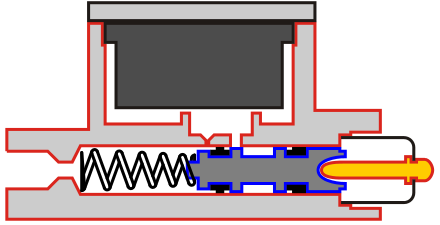

da ändert sich gar nix. Der Raum im Geberzylinder sollte gleich bleiben, während der Raum im Bremssattel je nach Belagstärke sich verändert. Und sollte jemand die Bremsflüssigkeit nachgefüllt haben, obwohl die Beläge am Ende sind, muß man diese beim Belagwechsel halt wieder raus nehmen.
Was eingestellt wird, ist der Weg von dem Betätigungsgestänge incl Gewinde zum Geberzylinder-Kolben. Wenn ich die Betätigungsstange so weit rein drehe, das der Kolben dabei nach oben gedrückt wird, habe ich das Lüftungsspiel nicht eingehalten und da stimme ich mit überein das dies sehr gefährlich werden kann.
Meine Beschreibung bezieht sich auf den Weg bis zum Kolben und der war bei mir definitiv zu groß. (Leerweg bis zum Druckpunkt)
Zur Vereinfachung: der Weg vom gelben Stift bis zum Kolben wird eingestellt.

Wenn das Spiel bis zur Betätigung des Kolbens wirklich -warum auch immer- viel zu groß war, spricht nichts gegen eine Nachstellung der Gewindestange.
Mann muss wissen, was man tut und das Restspiel beachten.
Dann ist das völlig in Ordnung.
Dass und wieso diese Justage allerdings etwas gegen den Lufteintrag bewirken soll, verschließt sich mir.
Kann bei Dreyka einfach nur Zufall sein.
Aber wenn's geholfen hat, ist doch alles ok.
