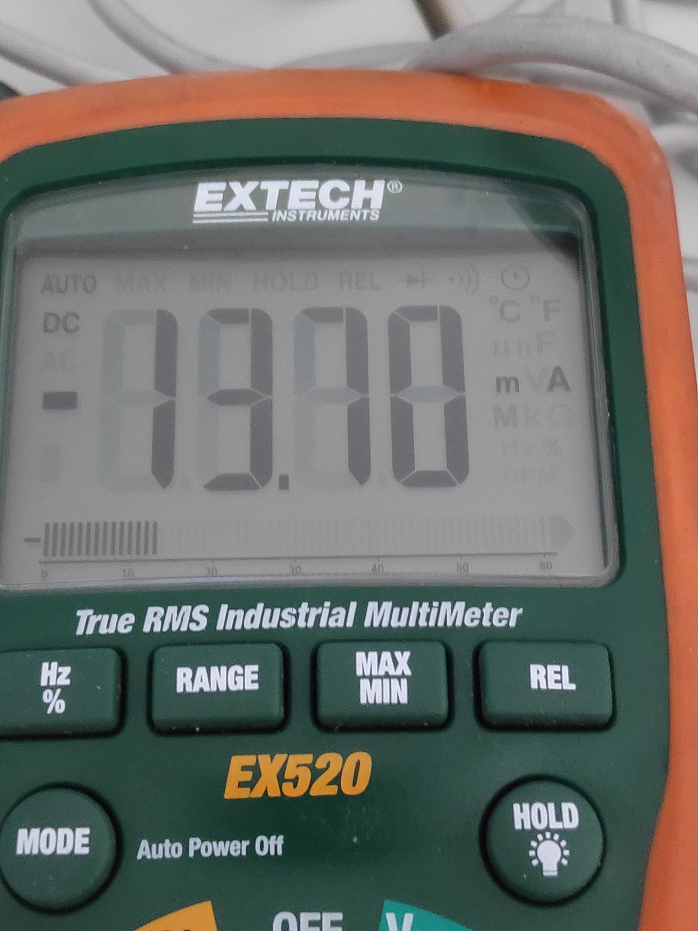

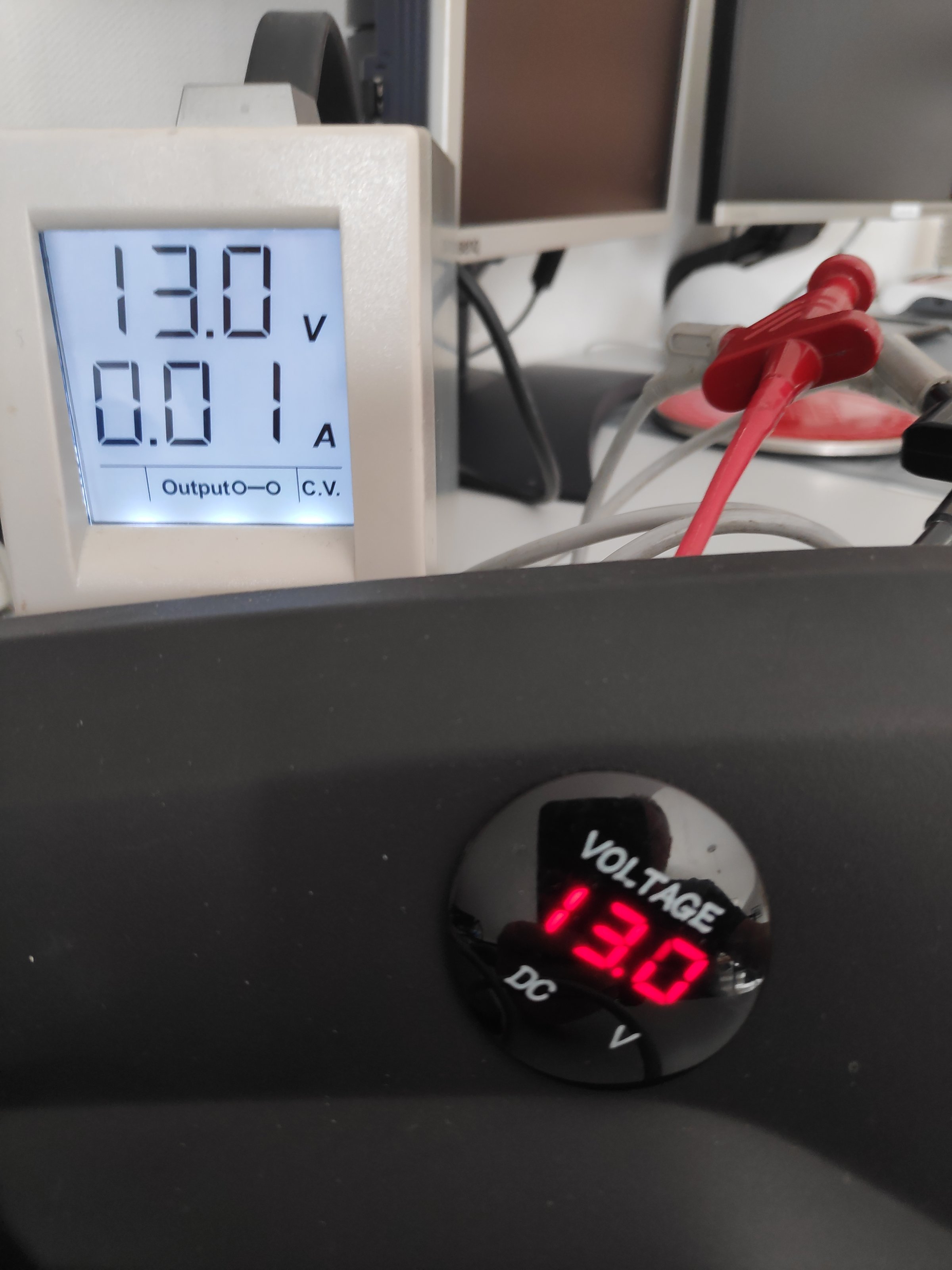

Ich hab so ein Teil:
https://www.amazon.de/Steckdose-Lad...anzünder-Spannungsanzeige-Blau/dp/B08PTZ17NS/
Das schalte ich am Geraet selber ab. Dein muss natuerlich irgendwie ueber Zuendung laufen.
Sonst verdreifacht das einen Ruhestrom.
Das ist ja ein leckeres Teilchen. Wärst Du, Olaf bitte so nett und baust aus dem "Dein muss natuerlich" einen verständlichen Satz in deutscher Sprache? Ich verstehe gerade gar nicht, was Du mir mitteilen möchtest.
Falls noch nicht nachgerechnet wurde: Diese Last leert eine 4-Ah-Batterie in weniger als 2 Wochen.
Huhu, Eckart ..
13,7*10-3 A*24h*7 Tage= 13,7*10-3 A*168h = 2,3 Ah , ist 1 Woche.
Shit, das Ding ist bei 4 Ah rattenleer. Du hast Recht.
Damit messe ich bei Bedarf die Ruhespannung, die Spannung bei eingeschalteter Zündung und, was mir am wichtigsten ist, den eventuellen Spannungsabfall beim Startvorgang.
