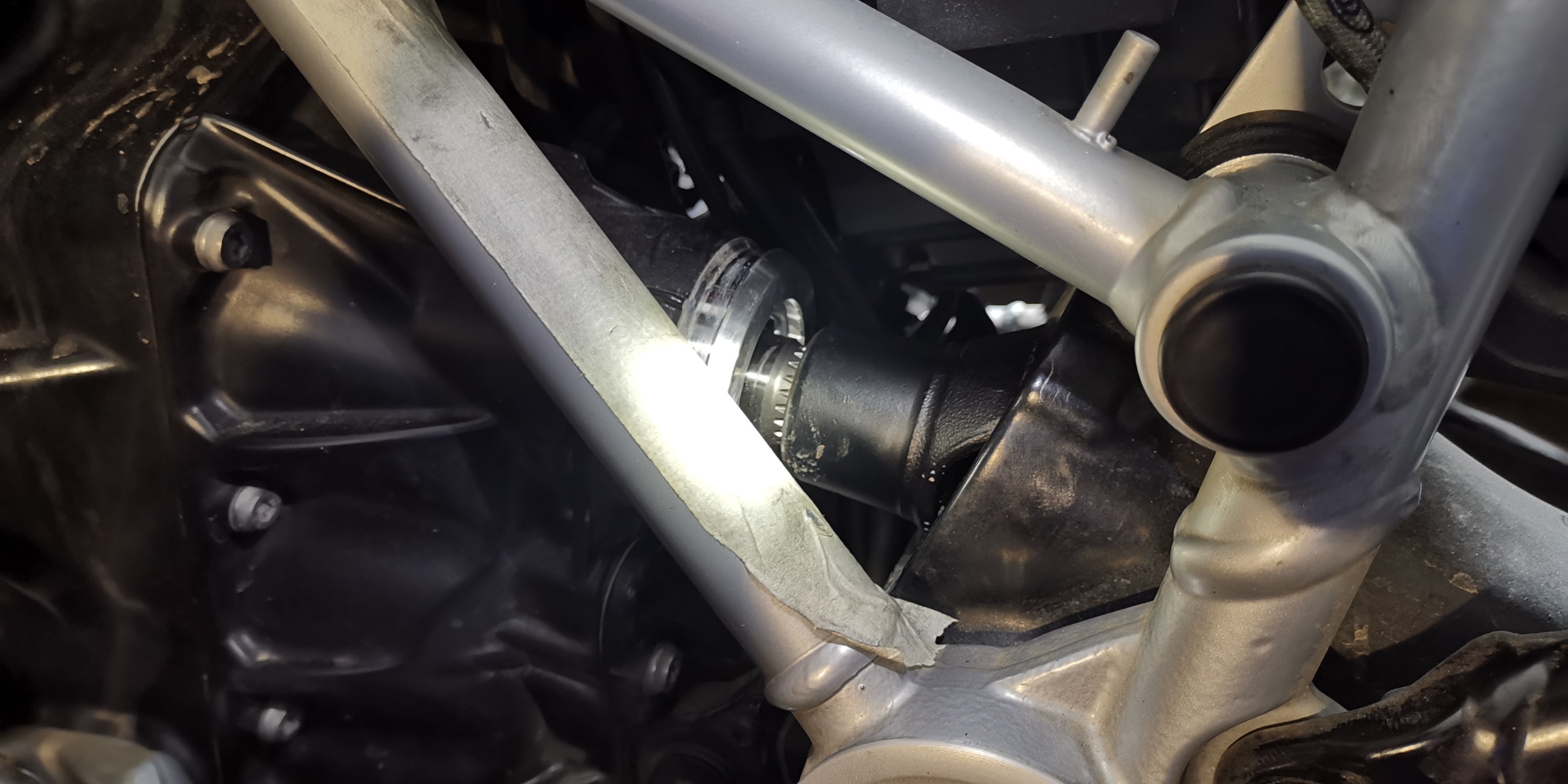

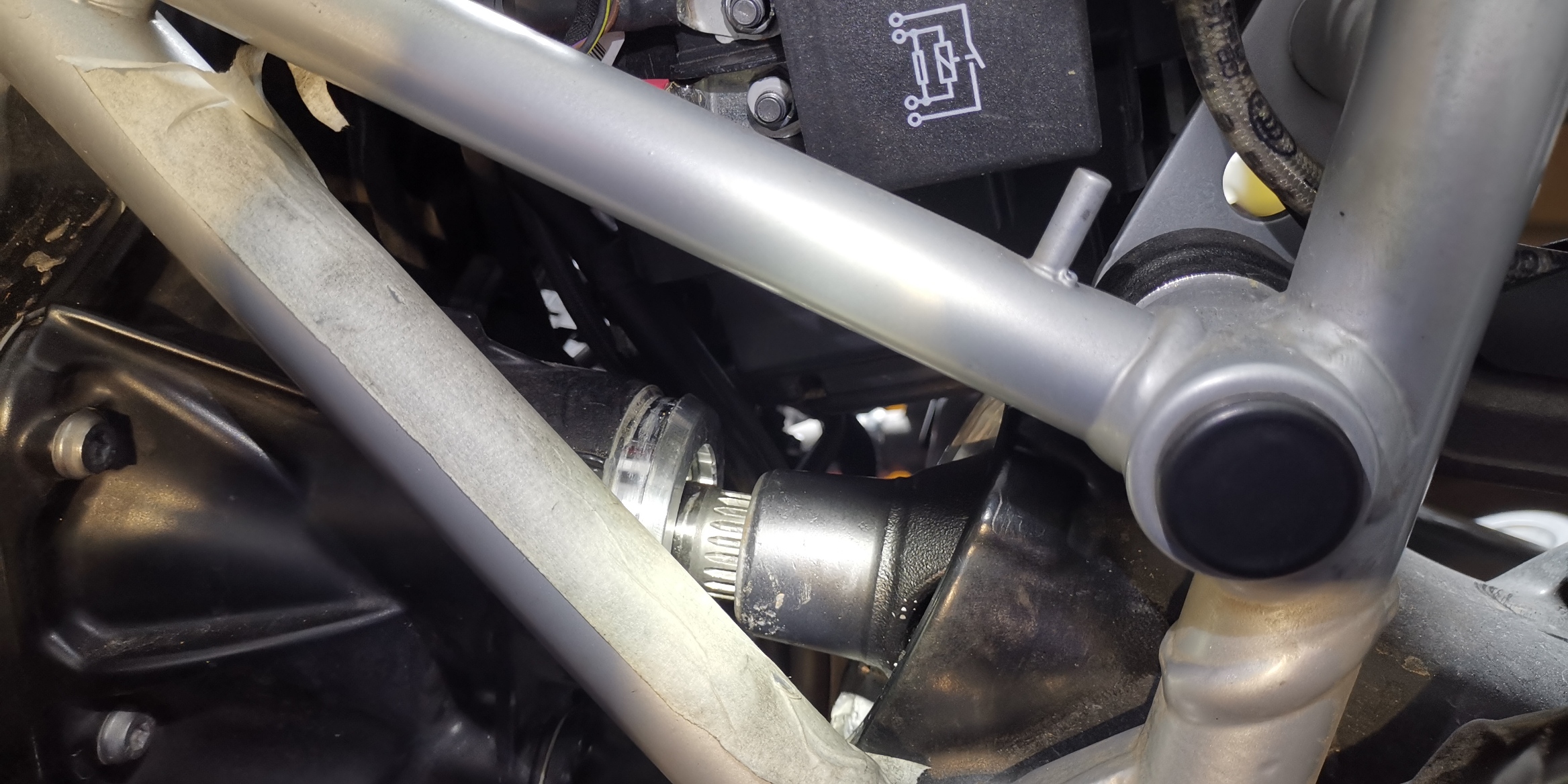

Hab grade das ganze Gelumpe wieder zusammen gefrickelt.. :facepalm: (Also ohne Zwang gehe ich da nicht nochmal dran)
Für die Nachwelt:
So steht die Kardanwelle an der Antriebswelle, wenn der Sicherungsring nicht eingerastet ist:
Und so dann korrekt eingerastet
So einfach läst sich die eingerastete Kardanwelle auch nicht mehr lösen.....Muss man schon leicht aushebeln...Wärend der Fahrt sollte sich, korrekt eingerastet, garnix bewegen
Eigentlich ist damit alles bestätigt. Es ist eine blöde Frickelei und am Ende ist der Ausbau des Kardans nicht wirklich notwendig. Aber es wird eben viel über die Einzelfälle "geredet".
Das Aufschieben ohne Faltenbalg ist übrigens eine gute Idee, quasi als Trockenübung. :up: Mit Faltenbalg ist es wahrscheinlich reine Fummelei im Blindflug. Und wenn man sich da nicht sicher ist, hört man während der Fahrt vermutlich die Flöhe husten. Mein Kardan bleibt jedenfalls zu, solange es keine Auffälligkeiten im Fahrbetrieb gibt.
