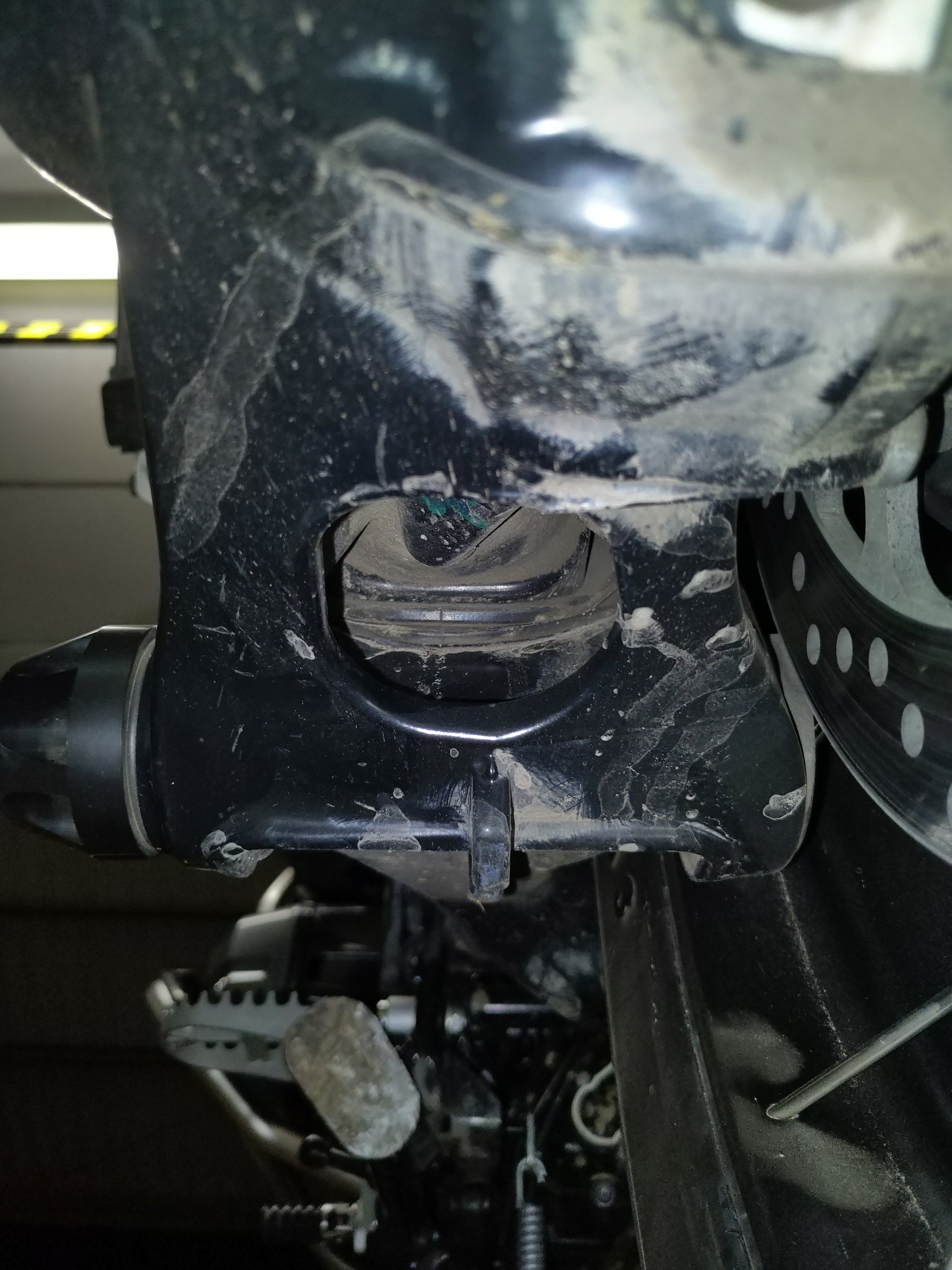

es ist hier schon einmal zu Verwechslungen gekommen. Das HAG ist im vorderen Bereich von unten offen. Eben der Bereich zur Welle und zum Gelenk. Aber wie man auf dem folgenden Foto sehen kann, extra eben für euch gemacht, kann man durch die Öffnung von unten die Manschette sehen. Folglich ist von vorn bis hinten alles direkt um die Welle herum dicht.

Ich verstehe schon was du meinst. Man kann es sich sparen, dort wo bei Minute 26:12 im Video das Schmiermittel aufgebracht wird, zu schmieren/abzudichten, da in den umgebenden Bereich (dort wo der Getriebeeingang durch die Gummimanschette abgedichtet wird) auch von unten durch die konstruktionsbedingte Öffnung des Gelenks Schmutz und Wasser eingetragen werden können. Somit ist es deiner Meinung nach überflüssig, dort abzudichten.
Dennoch ist das HAG unten nicht offen. Durch eine möglichst präzise Ausdrucksweise, lassen sich Missverständnisse vermeiden. Ich schlage vor, wir belassen es dabei und genießen den Abend.
