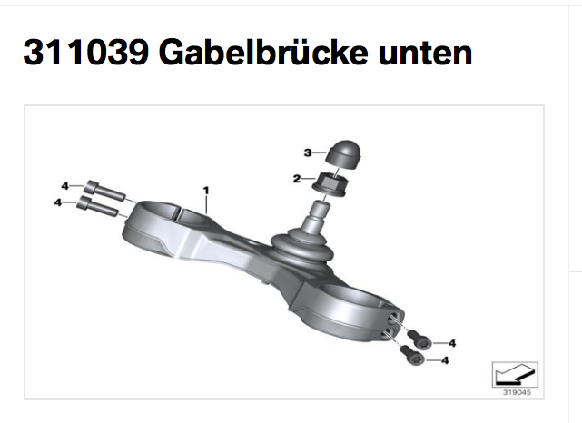

Habe am Samstag beim freundlichen in der Schweiz zum 4 Mal meinen Frust losgelassen. Habe einen Trottinett und keine 20'000.- GS gekauft.
Die Mechaniker vermuten def. die untere Gabelbrücke... gegenüber dem 2016er Model ist die Gabelbrücke scheinbar "einteilig" und nicht wie bisher in Einzelteilen..... (siehe Bild untere Gabelbrücke 2017).
Bis da BMW etwas macht? keine Ahnung... sind vermutlich nicht die Schnellsten. Bei mir bereits schon Mal ausgetauscht.... leider keine Verbesserung. Fakt ist die Reklamationen häufen sich... also bitte unbedingt den Händlern Druck machen... ansonsten passiert nichts!

Kannst Du es denn bei entlastetem, freiem Vorderrad eindeutig am Kugelgelenk vorne festmachen? (Lenker hin und herbewegen, bleibt an einer bestimmten Stelle stehen oder so ähnlich...)
stanley
stanley
04.03.2009
849
R 1250 GS HP
Der Lenker bleibt an jeder beliebigen Stelle stehen, probiere das mal bei Deiner

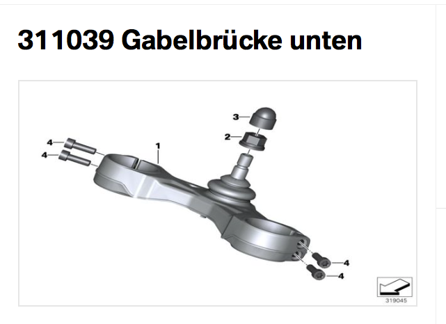

Ist die Gabelbrücke der LC nicht von Anfang an mit fest integriertem Gelenk verbaut worden??
Laut ETK ist meine Brücke die gleiche wie die von einem 2013er Modell.
An der Teilenummer ändert sich nicht 31 42 8 549 490
Vielleicht aber der Zulieferer...?
