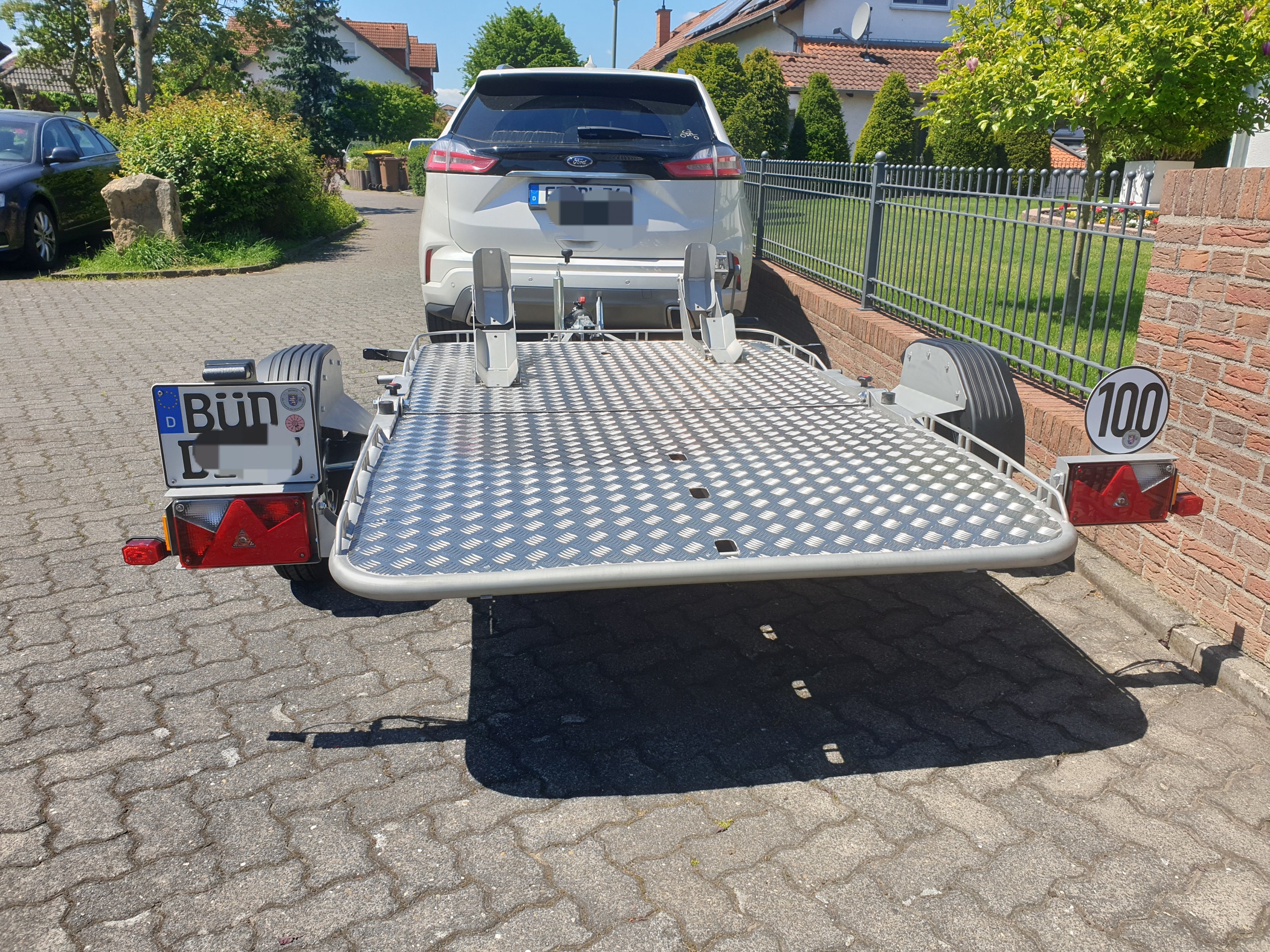

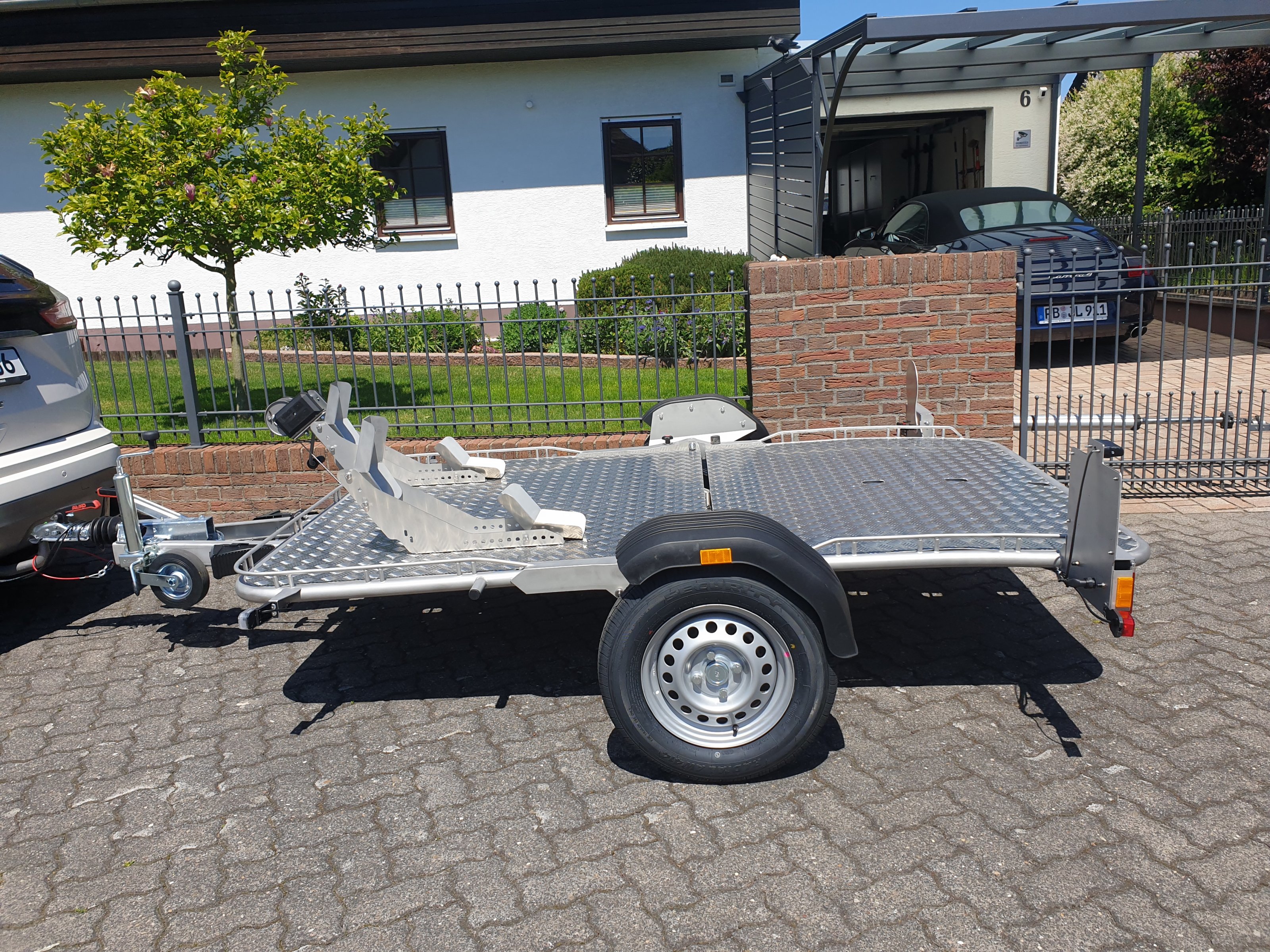

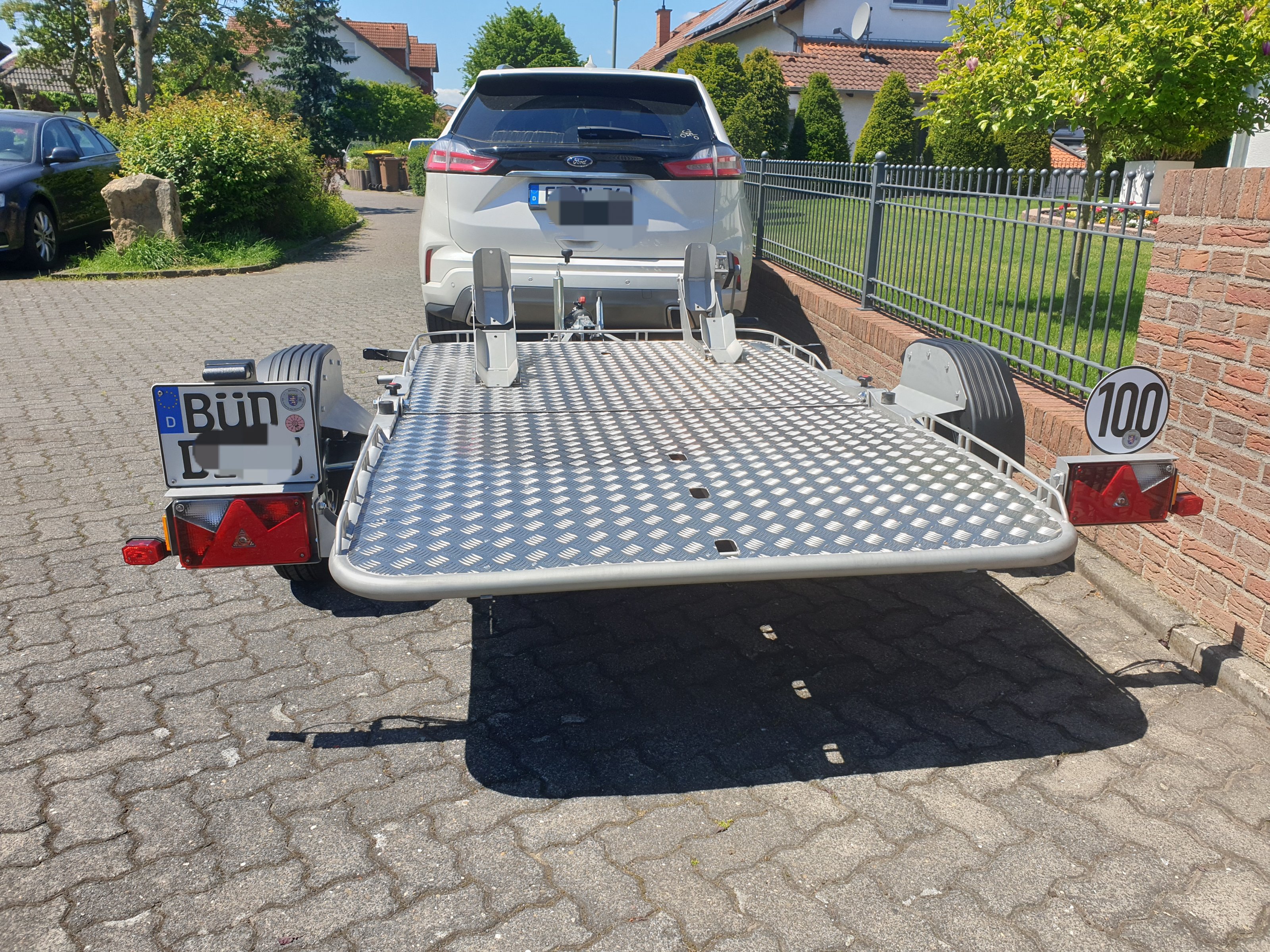

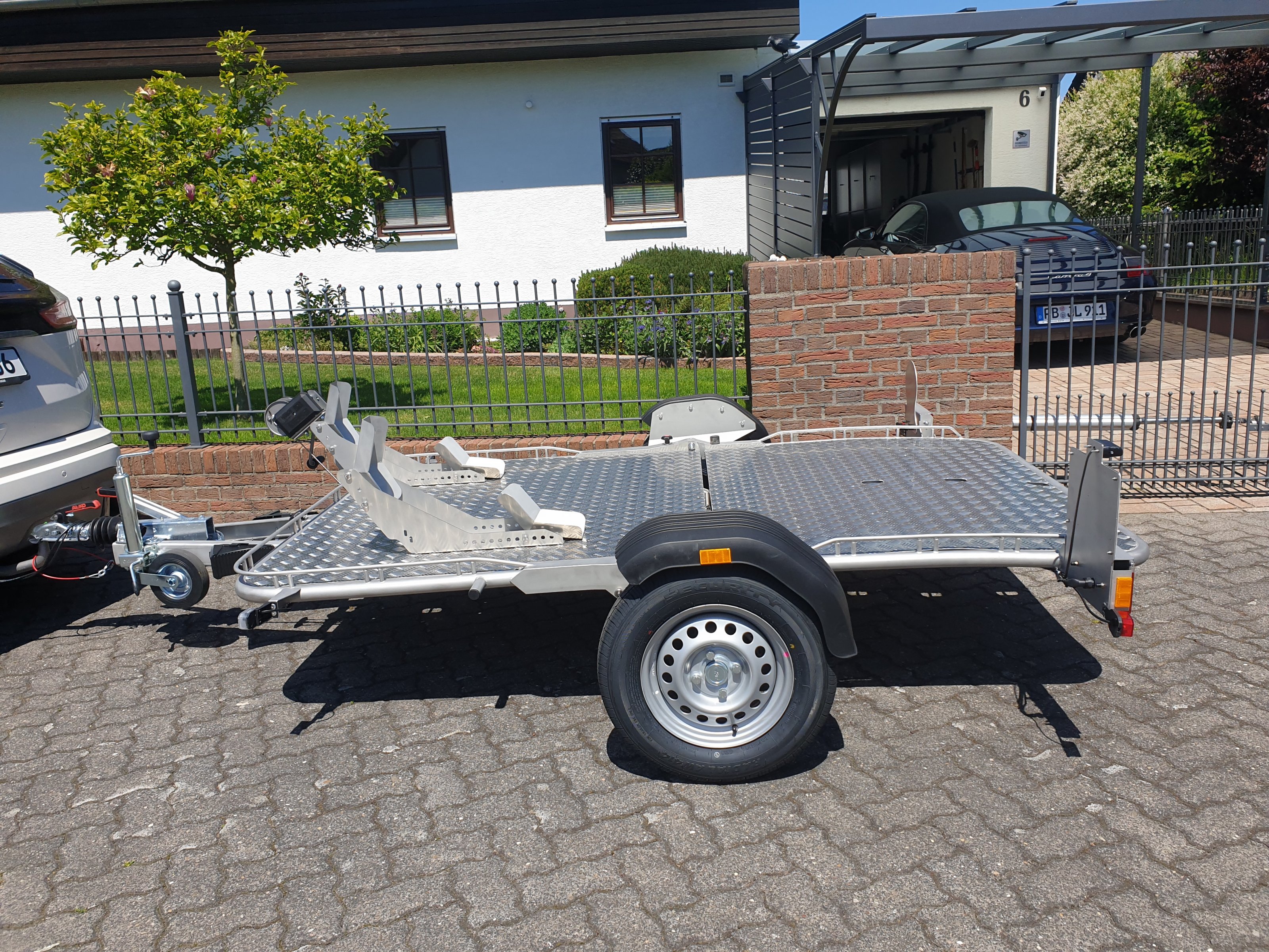

Habe heute unseren Treiler1000 bei der Fa.Eiler abgeholt.
Gute Einweisung vom Chef erhalten und gleich 200km gefahren.
Läuft sehr sauber und stabil hinterher, ist top verarbeitet( alles in edelstahl geschweißt), das Absenken und Beladen mit einer GS und GSA geht leicht, ebenso das Abspannen an den vorgesehenen Aufnahmen für die Haken/ Karabiner. Man hat uns die Edelstahlwippen in der Länge gleich passend für eine GS und GSA montiert und auch noch so das sie über der Achse austariert sind ...jeweils mit halbvollen Tank damit man zur Regulierung der Stützlast jeweils vorderen oder hinteren Tank noch etwas auffüllen kann.
Drehstabachse, Stoßdämpfer und Auflaufbremse sind original AL- KO Bauteile.
Reeling als auch die Anschlagpunkte in der Ladefläche( VA- Riffelblech mit Versteifung/ Querträgern) sind für gewöhnliche Haken als auch Karabiner geeignet. Ich bevorzuge Karabiner da diese sich wenn das Fahrzeug mal einfedert nicht lösen können.
Fazit: ein guter Kauf

Habe den Treiler 1000 nun schon ca.4000km genutzt und das Teil ist einfach klasse. Transportiere damit 1GS und 1GSA bzw. R1250RT...geht prima.
Zusammengeklappt in der Garage oder auf dem WoMo- Stellplatz nimmt er nur ca75cm in der Tiefe in Anspruch.
100km/h und in F 120km/h hinter dem WoMo kein Problem.
Einziges Manko der fehlende Sichtschutz...jeder sieht die tollen Mopeds...habe das Problem aber mit einem Bewegungsalarmmelder gelöst.
Nachdem Ich zuvor zwei Stema- Wom hatte möchte ich nicht mehr tauschen.
Da die Drehstabferderachse samt Auflaufbremse von AL-KO ist sind Federungskomfort und Bremsleistung 1a.
