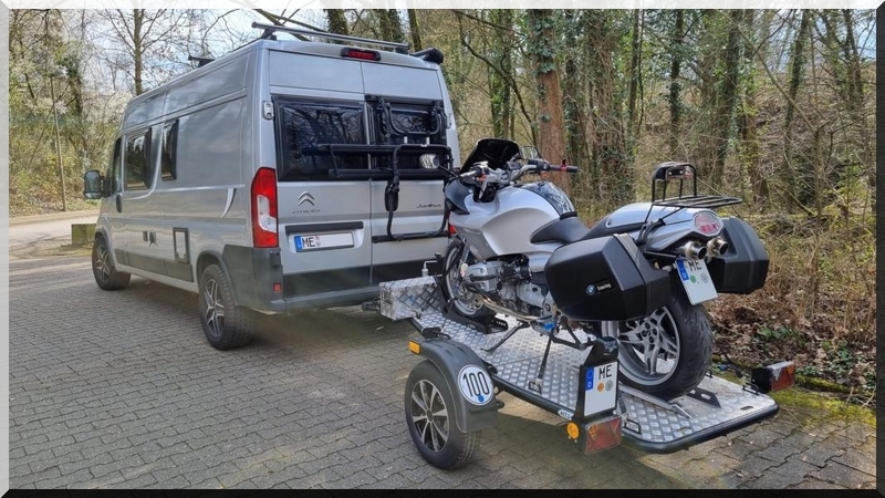

Ich zerre einen ungebremsten Lorries MT-1 hinter mir her. Bisher ohne Probleme. Läuft brav hinterher, schaukelt nicht, alles okay soweit. Der Lorries hängt i.d.R. an einem 3.5t CamperVan.
Auf- bzw. Abladen funktioniert ohne Probleme. Absenken, Moped in die Wippe fahren, abspannen ... fertig. Vorher hatte ich einen ungebremsten Anhänger mit Plane. Das war mir einfach zu viel Aufwand.
Hier ein Bild von dem Gespann ... allerdings noch mit einer R1100S.

Hi ...
Das Anhängsel ist von mir auf 550 kg abgelastet worden, dann geht Tempo 100 auch noch beim PKW. Eigengewicht Anhänger ca. 170kg, Moped ca. 230kg. Da passt dann auch noch ein Fahrrad ... oder zwei.
Hat der Stossdämpfer?

Macht sich das irgendwie bemerkbar?
Bei Kurzstrecken, Bike zur Werkstatt z.B., hängt der Anhänger an einem PKW. Bisher keine Probleme.
Ansonsten hängt er ja an einem 3.5t Campervan. Wenn ich die Heckkamera nicht hätte, würde ich den Anhänger überhaupt nicht wahrnehmen. Außer in Kurven sehe ich ihn auch nicht im Rückspiegel. Er läuft aber ohne Probleme brav hinterher, auch beim bremsen.
100+ km/h sind auch kein Hindernis.
