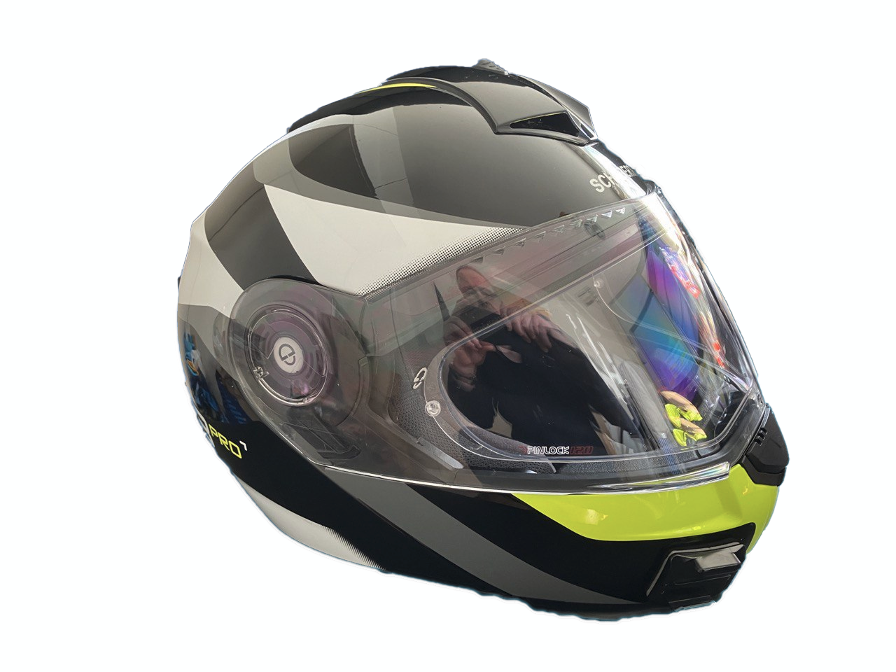

Hier mein aktueller C3 Pro Helm:

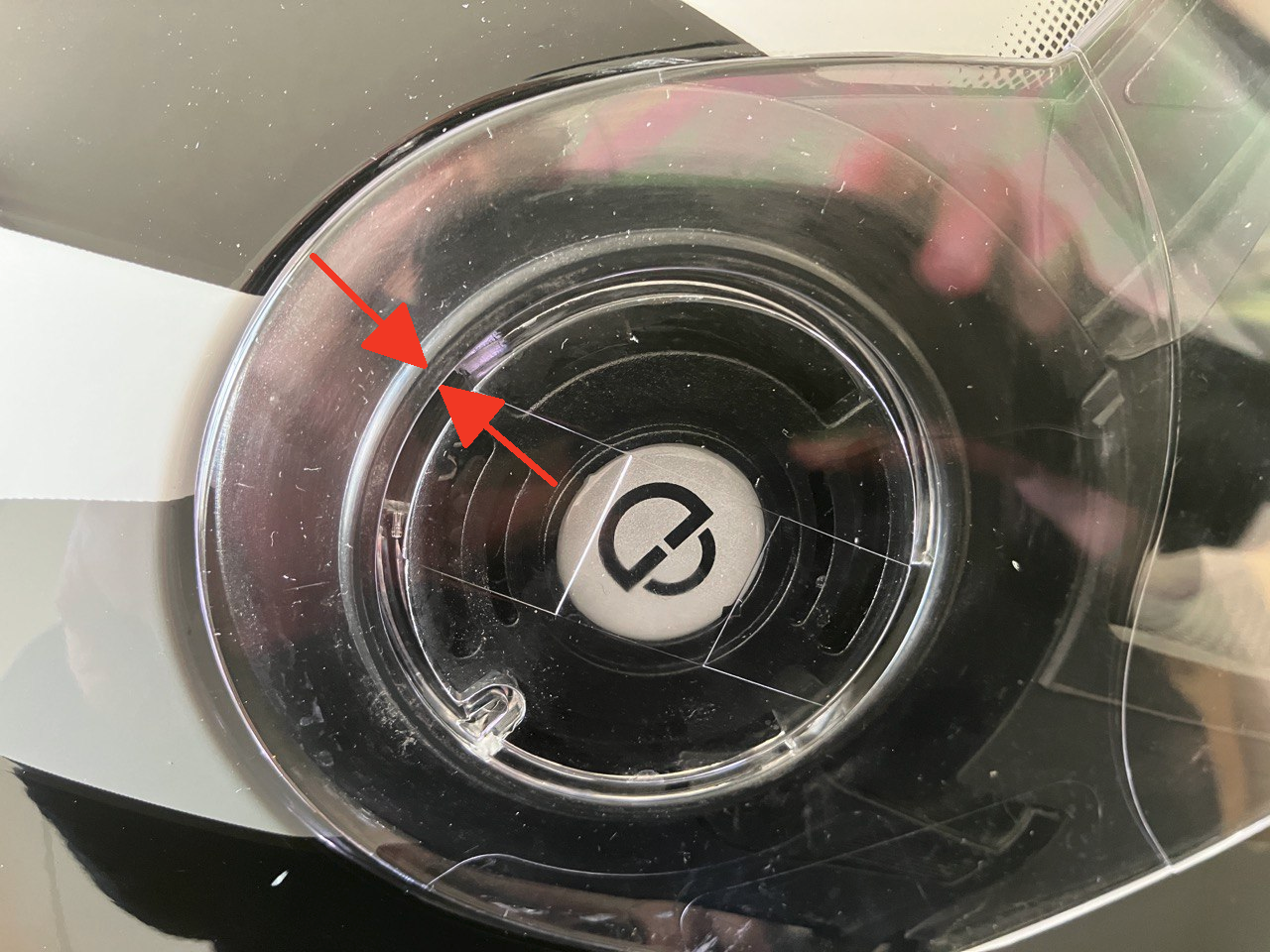

Sollte Jemand ebenso mit dem nervigen Visierzuklappen Probleme haben - Das Thema ist ja nicht neu. Hier noch ein paar Lösungsansätze.
Linderung für eine gewisse Zeit verschafft das Aufbringen einen Klebebandes auf den Rasterzähnen. Dadurch wird es schwergängiger und klappt
nicht mehr von selbst zu.
Hier auf/an den Rasterzähnen das Klebeband anbringen
Nachteil: Die Zähne könnten schneller verschleißen und vor allem setzt sich mit der Zeit der Klebstoff des Tapes ab und Alles wird dann etwas schmierig
und schmoddrig und - wenn das Tape "zerrieben" ist, beginnt das Visier wieder erneut eigenständig zuzuhauen.

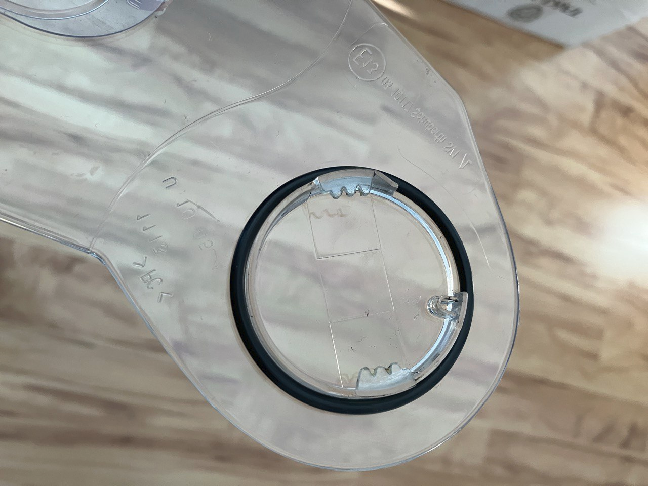

Lösung 2: Die Teste ich gerade aus.
Es sieht aber vielversprechend aus. Ansatz: Auf beiden Seiten einen O-Ring um die Außenmechanik legen. Das anbringen ist sehr einfach. Die O-Ringe
sollen dafür sorgen, das die Reibung zwischen Visier und Helm erhöht wird, um das Visier etwas schwergängiger zu machen. Einige Leute haben damit
bereits gute Erfahrungen gemacht - Ich werde es demnächst testen. Auf jeden Fall dürfte - wenn Verschleiß stattfinden sollte dieser ausschließlich am
O-Ring stattfinden in sofern, alles gut.
Hier kann man gut sehen wie der O-Ring um die komplette Mechanik gelegt wird. Möchte das auch Jemand probieren, dann besorgt Euch zwei
O-Ringe mit Innendurchmesser 47mm und einer Dicke (Schnurstärke) von 3mm (bekommt man zB in der Bucht).
3,5mm geht vielleicht auch noch, dann dürfte der Widerstand noch größer werden. Mehr würde ich aber nicht nehmen, nicht dass dann der Verschleiß
am Visier zu groß wird.

Update:
So, am WE mal 100km gefahren und bis jetzt funktionirt das prima mit dem O-Ring.
Das Visier geht etwas schwerer (minimal). Es scheint auch so zu sein, das die Rasterung nicht mehr so sauber abgegrenz ist.
Aber: Es rastert nach wie vor und das wichtigste ES KLAPPT NICHT MEHR VON SELBST ZU.
Selbst bei 180km/h, stabil (fahre allerdings hinter Windschild, aber da klappte das Visier machmal sogar schon bei 50km/h zu).
Ich hoffe, das hebt jetzt eine Weile.
