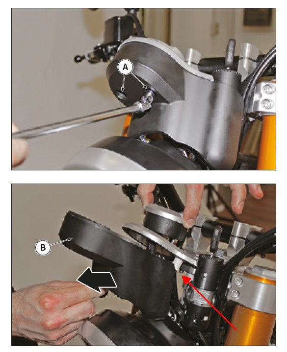

Du musst die beiden Schrauben, die die Verkleidung des Drehzahlmesser halten abmachen, dann siehst du schon die Aufnahme der Birne. Die Birne steckt in einer Gummifassung, die einfach nur in die weiße Röhre gesteckt wird. Einfach das Kabel anfassen und rausziehen.

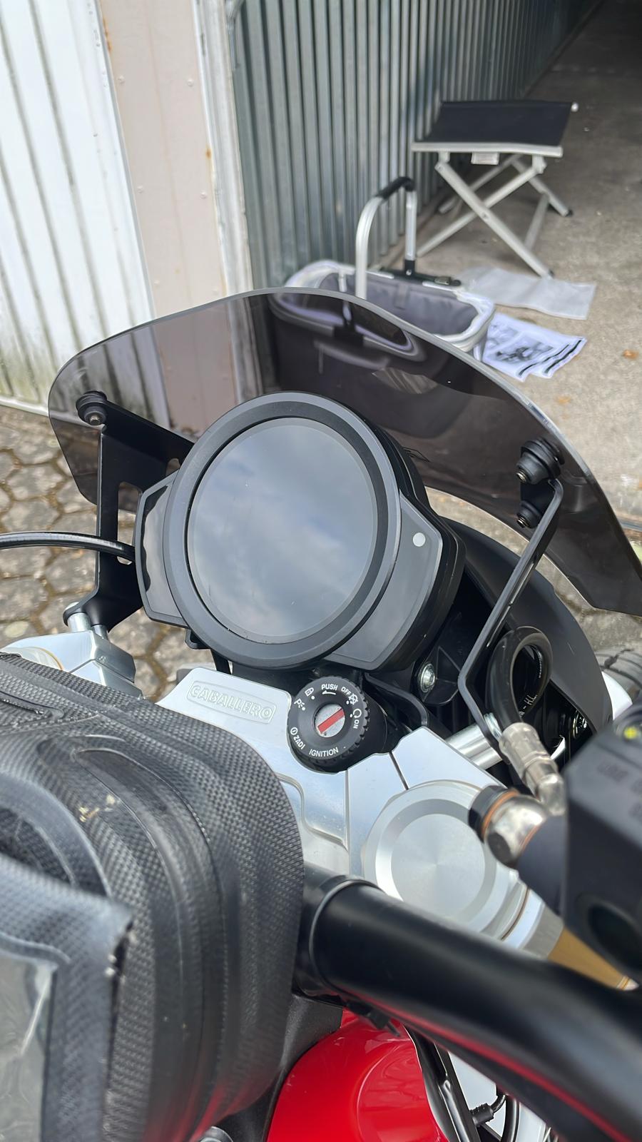

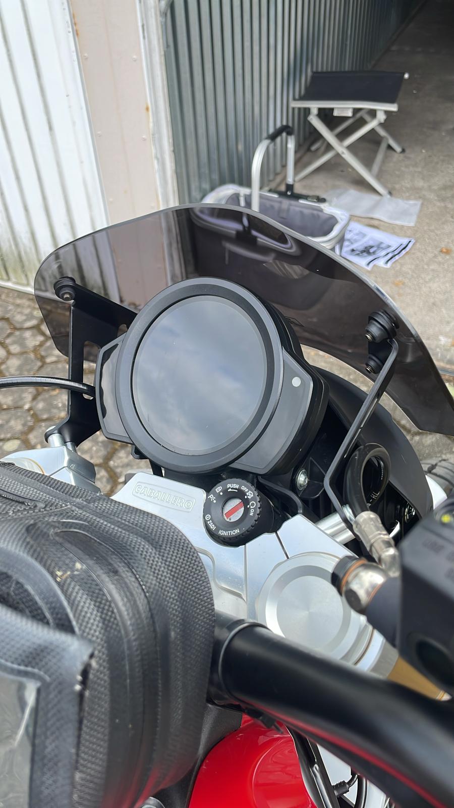

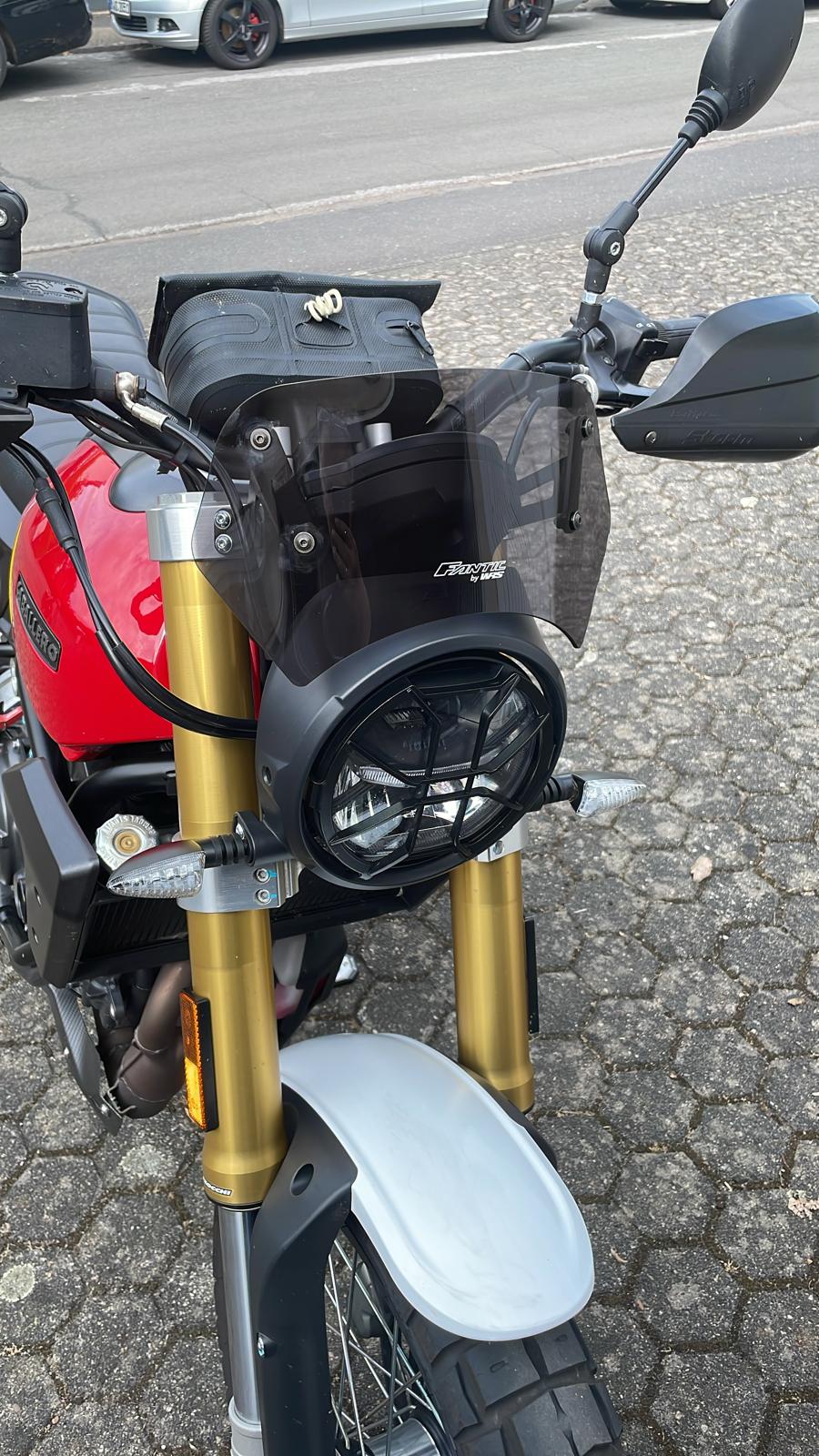

Hast du zufällig ein Foto im angebauten Zustand?
W
Wmrs
30.05.2024
11
Nein, ich warte noch auf die Lieferung des gelben Aufklebers. Erst dann wollte ich montieren.
W
Wmrs
30.05.2024
11
Alternativ könnte man auch eine gelbe Folie für ein paar Euro im Baumarkt kaufen und das Windschild bekleben. Ohne die gelbe Maske leidet etwas die Gesamtoptik.
