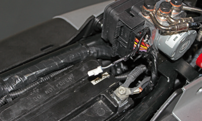

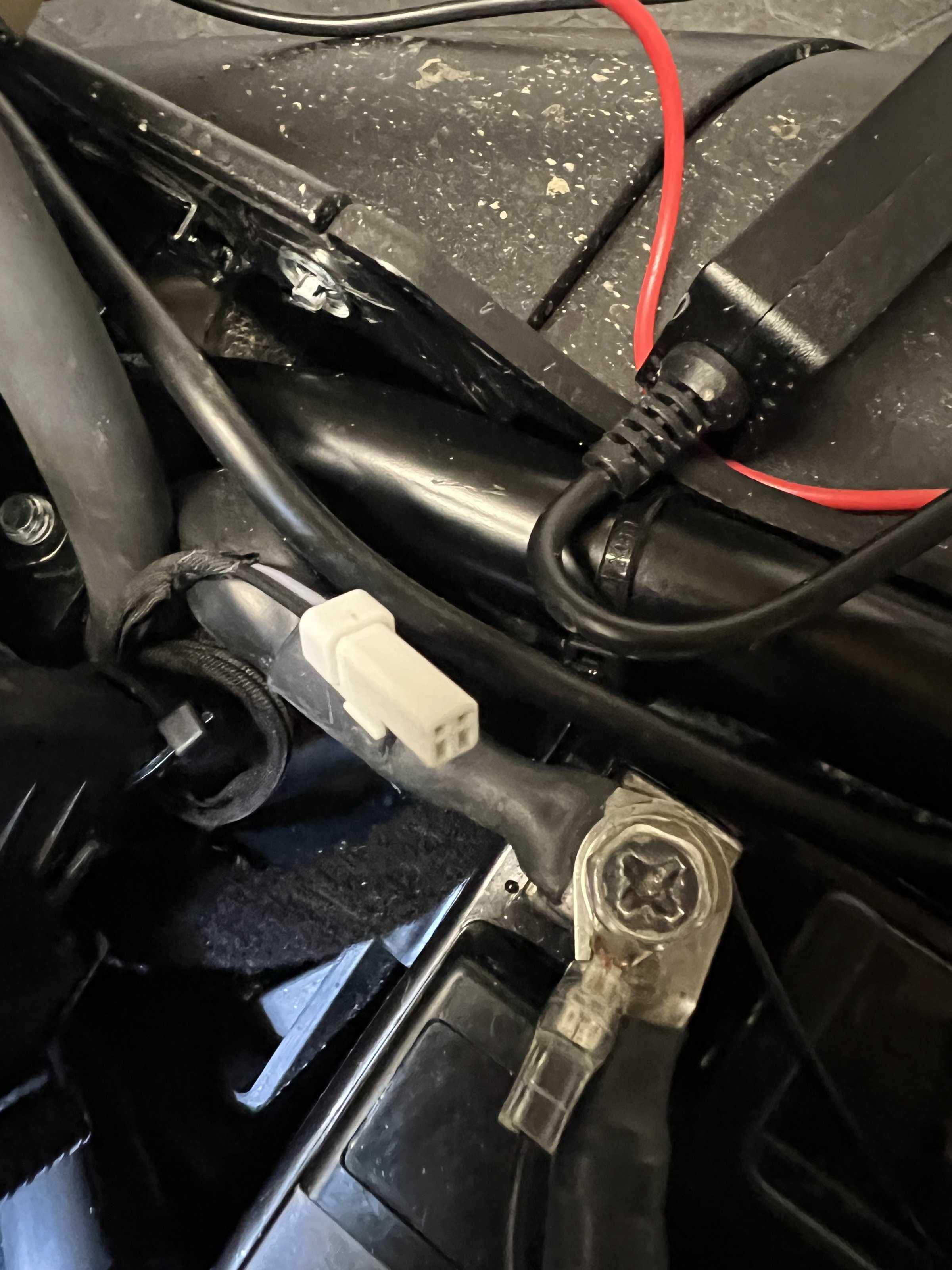

mal ne Frage an die Rally Fahrer ?
Kennt Ihr diesen Stecker ? habe ich den irgendwo abgezogen ?
Ich kann das ABS nicht abstellen ? Kann das daran liegen ?
Lieben Dank vorab 👍
Das müsste der "ABS Mode Selector" sein. Bei der Scrambler ist der Stecker nicht verbunden. Bei der FlatTrack steckt da ein "Jumper" drauf, der die beiden Kabel (grau und schwarz) verbindet.
10.3.30 ABS mode selection connector
The ABS mode selection connector “A” is used to define the ABS system setting, depending on the vehicle model:
The configuration “1” is valid for the Scrambler version and there is no jumper “B”. If the vehicle does not have a “B” jumper, do not add it or close the circuit manually.
The configuration “2” is valid for the Flat Track version and requires the presence of the jumper “B”. If the vehicle has a “B” jumper, do not remove it, damage it or modify it.
The jumper “B” consists in the presence of a wire “D”: the presence of the jumper brings a positive voltage from the voltage regulator to the pin number 14 of the ABS module.
Warum ist das so, würde mich interessieren, was macht da den Unterschied zwischen FlatTrack und Scrambler. IMHO unterscheiden die sich technisch lediglich in Rad- und Reifengröße … 🤔
U
UC36
07.08.2019
659
Hannover
Fantic Caballero Scrambler 500 E4
Warum ist das so, würde mich interessieren, was mach da den Unterschied zwischen FlatTrack und Scrambler. IMHO unterscheiden die sich technisch lediglich in Rad- und Reifengröße … 🤔
Das wird wohl genau der Grund sein. Die Reifengröße bestimmt die Umdrehungsgeschwindigkeit bei km/h X. Da die unterschiedlich ist zwischen vorne und hinten, muss das ABS den Unterschied wissen. Der Jumper stellt wohl nur um zwischen Scrambler und FlatTrak.

Hallo, das ABS kann man nur ein und ausschalten wenn man steht oder ganz langsam rollt. Vielleicht liegt es daran?

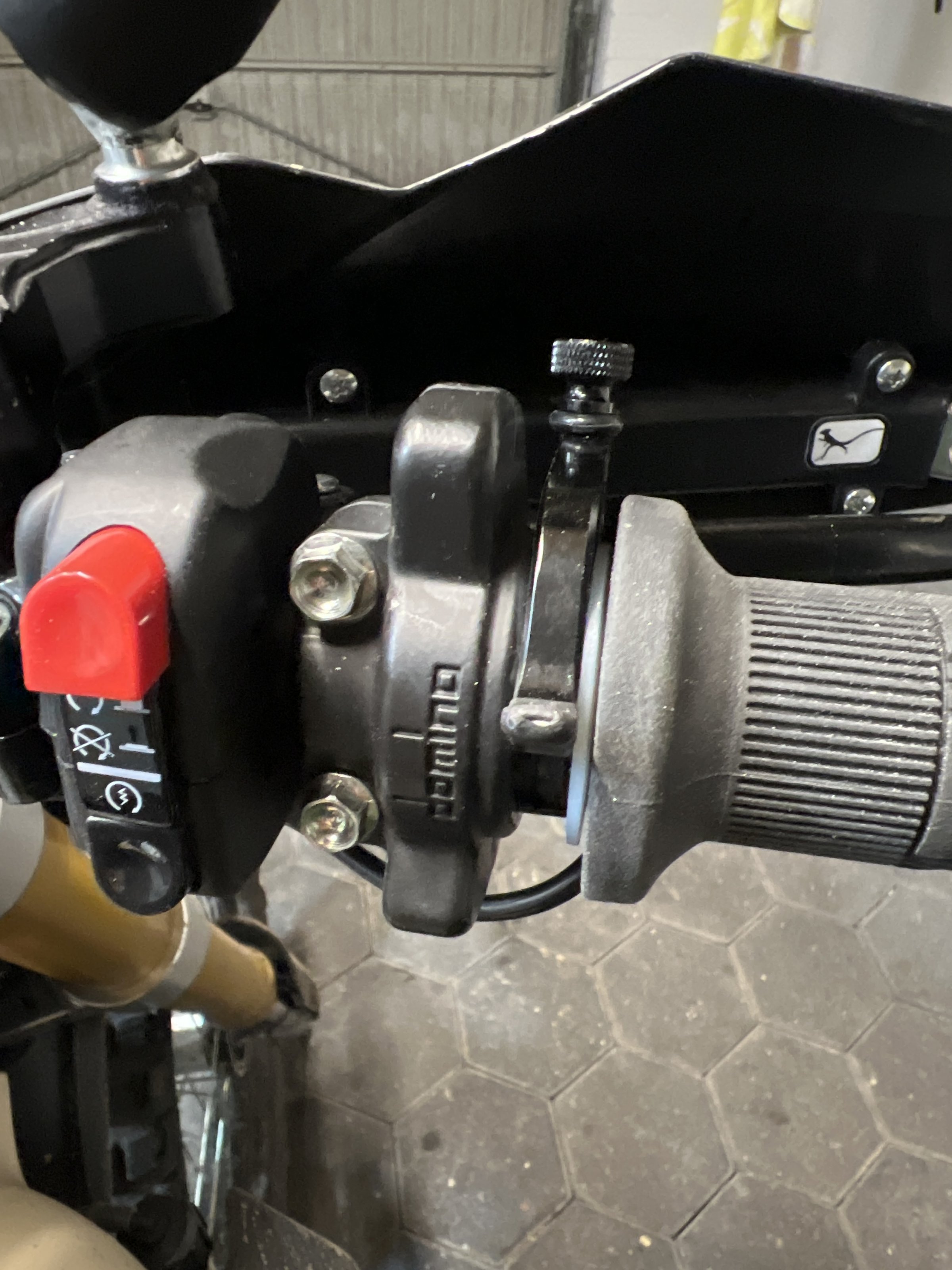

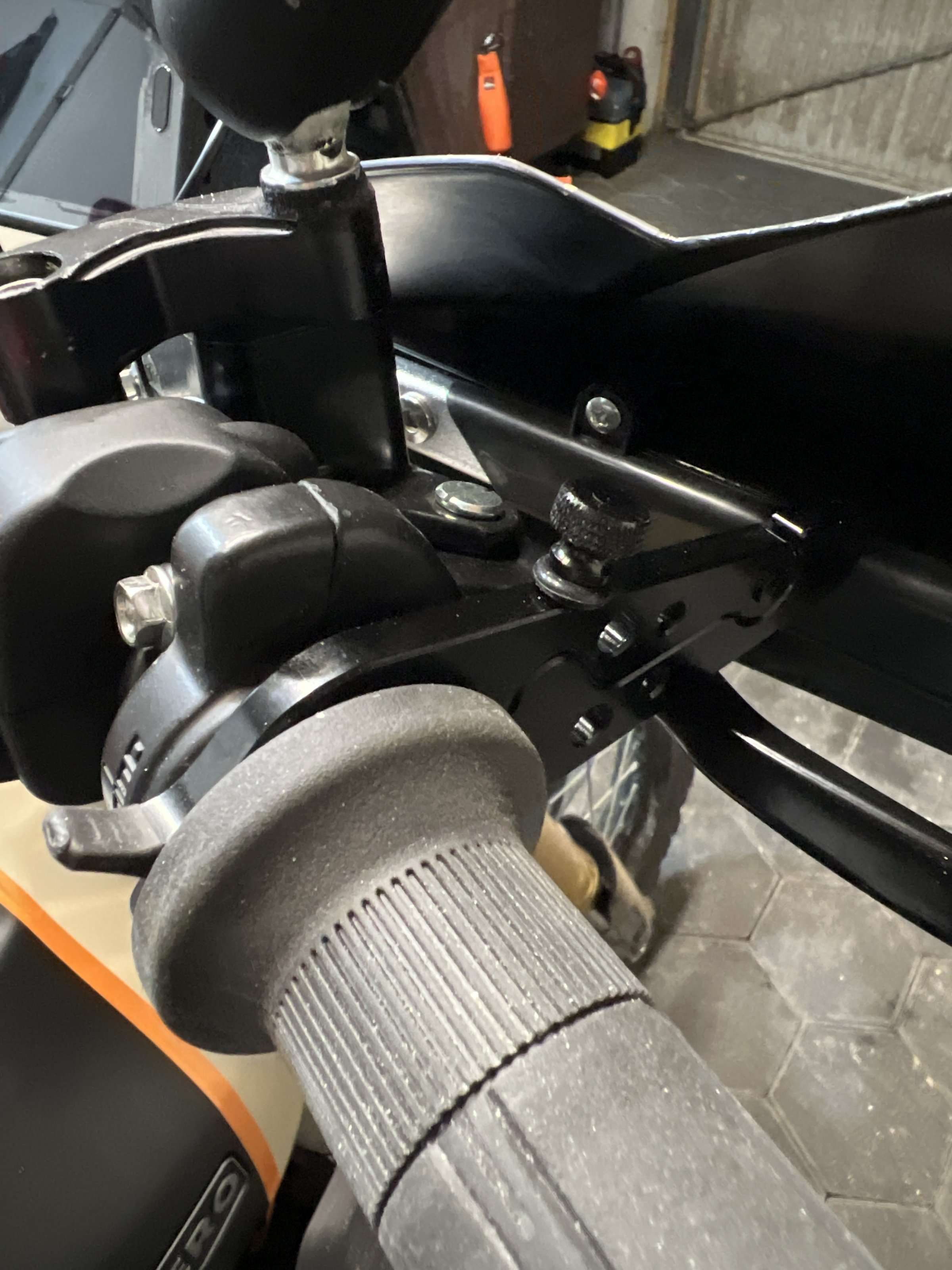

So kurze Rũckmeldung,
ich musste den ABS Schalter von rechts nach Links verlegen, das die Koso Heizgriffe nicht komplett auf den Gasgriff passen. Um es mir einfach zu machen ( einfach kostet meist doppelt) wollte ich ihn hinter der Lampe durchziehen dadurch habe ich ihn wohl etwas zu doll belastet :-).
Kurz aufgemacht .. Problem erkannt .. gelõst nun ist alles wieder gut.
Durch die Koso-Heizgriffe konnte ich den Tempomaten sehr gut platzieren. :-)
