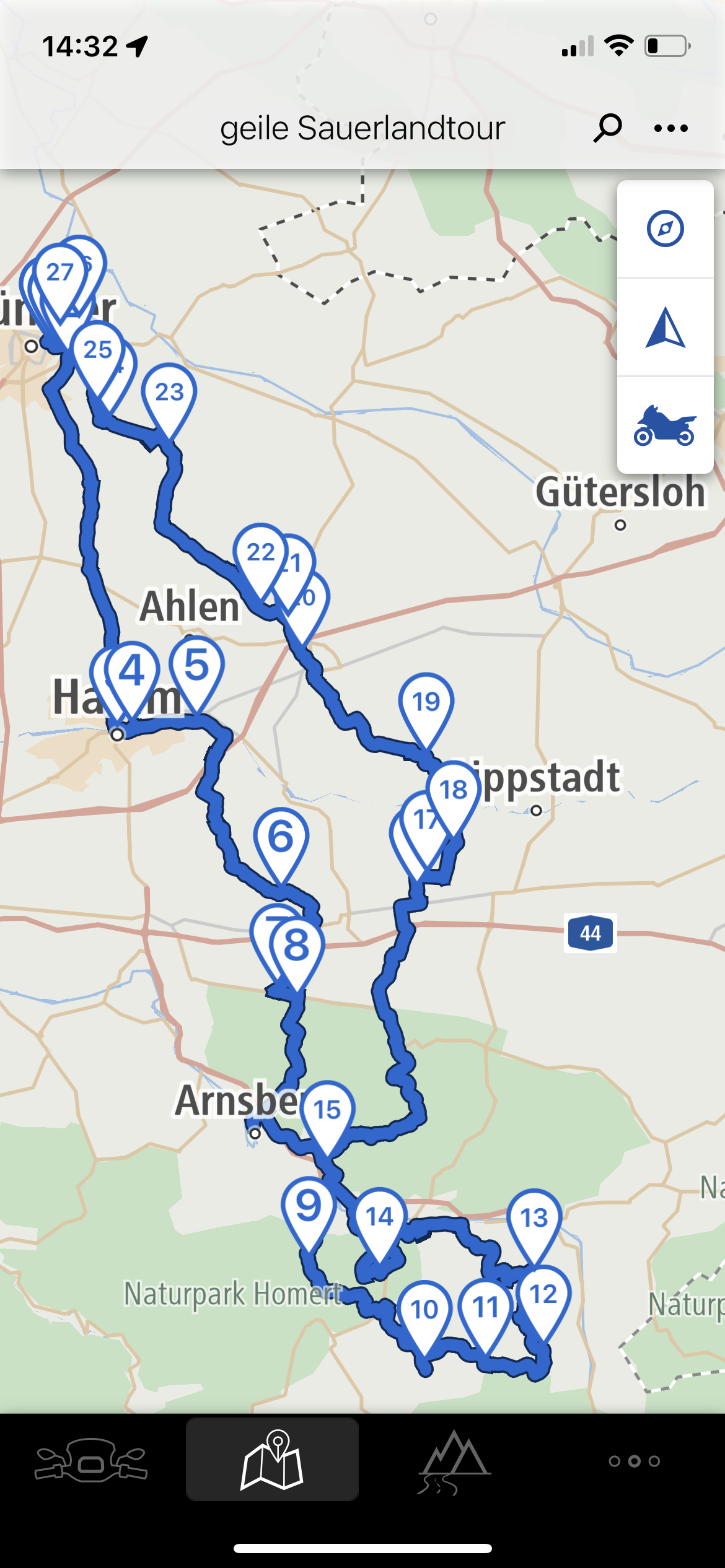

So ähnlich habe ich dass jetzt auch gemacht, mit Kurviger geplant und als gpx gespeichert. Dann mit Calimoto geöffnet, exportiert und per mail ans Iphone geschickt. Doch wenn man alle drei Routen/Tracks mal importiert und vergleicht sieht man leider, dass die drei angebotenen Routen/Tracks nicht gleich sind, siehe Bilder. Besonders die mit den angebotenen Wegpunkten weicht besonders stark von der Wirklichkeit ab.
Anhang anzeigen 468652 Anhang anzeigen 468653 Anhang anzeigen 468654
Du musst bei calimoto noch mehr Viapoints setzen. Bei der BMW App nutze ich nur die Routing Variante schnell. Kurvig hast du ja schon vorher geplant. Du musst halt bei calimoto so die Viapoints setzen dass die BMW App gezwungen wird deine Route zu fahren

Entweder habe ich dann bisher was falsch gemacht, aber bei mir werden dann nicht die Zwischenziele in der BMW App angezeigt wenn ich nur bei kurviger plane und dort alle Punkte als via Points deklariere

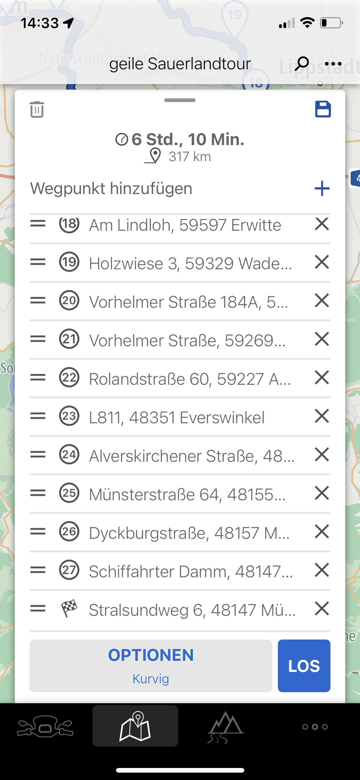

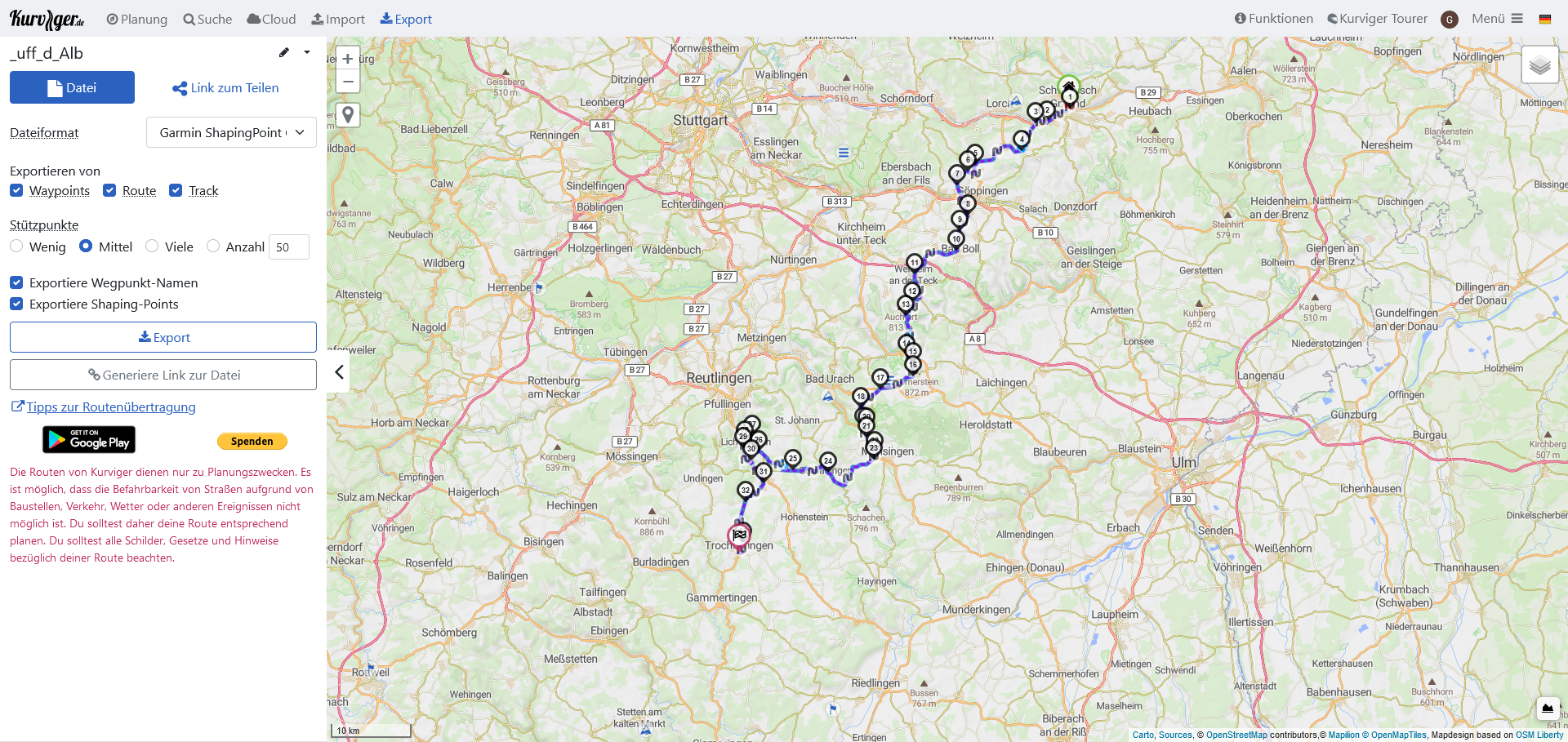

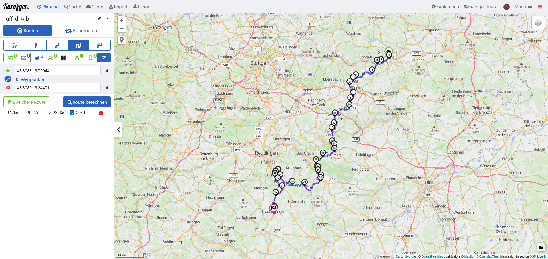

Hallo, ich hab nochmal zusammengestellt, wie ich es mache:
1. in Kurviger planen und exportieren:
Dann auf dem Icloud Drive abspeichern und in der BMW-App die Wegpunkte importieren.
Klar rechnet er neu aber wenn du die Wegpunkte eindeutig setzt, dann passt es eigentlich ganz gut mit der geplanten Route. Wenn du es 100% fahren willst wie geplant, dann musst den Track importieren.
Gruss
Günter

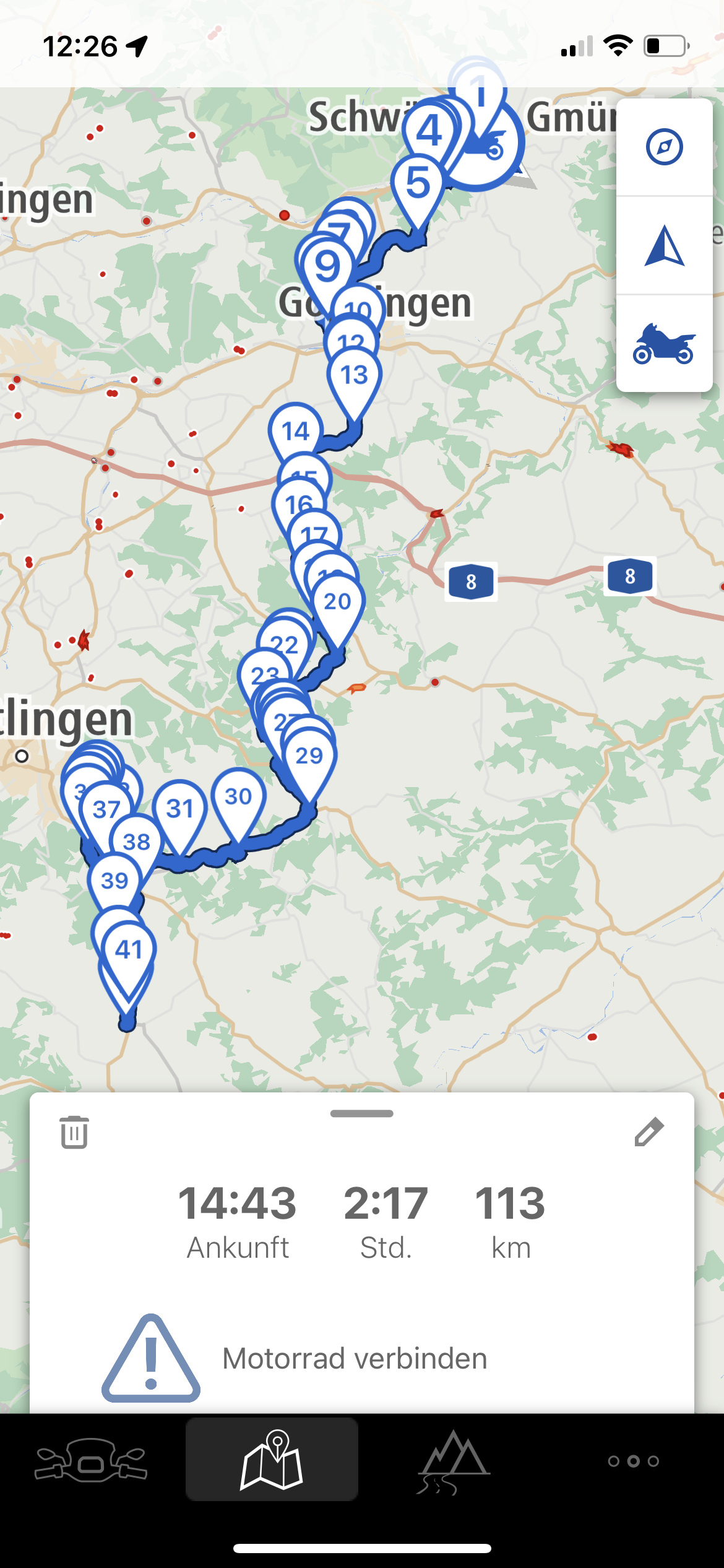

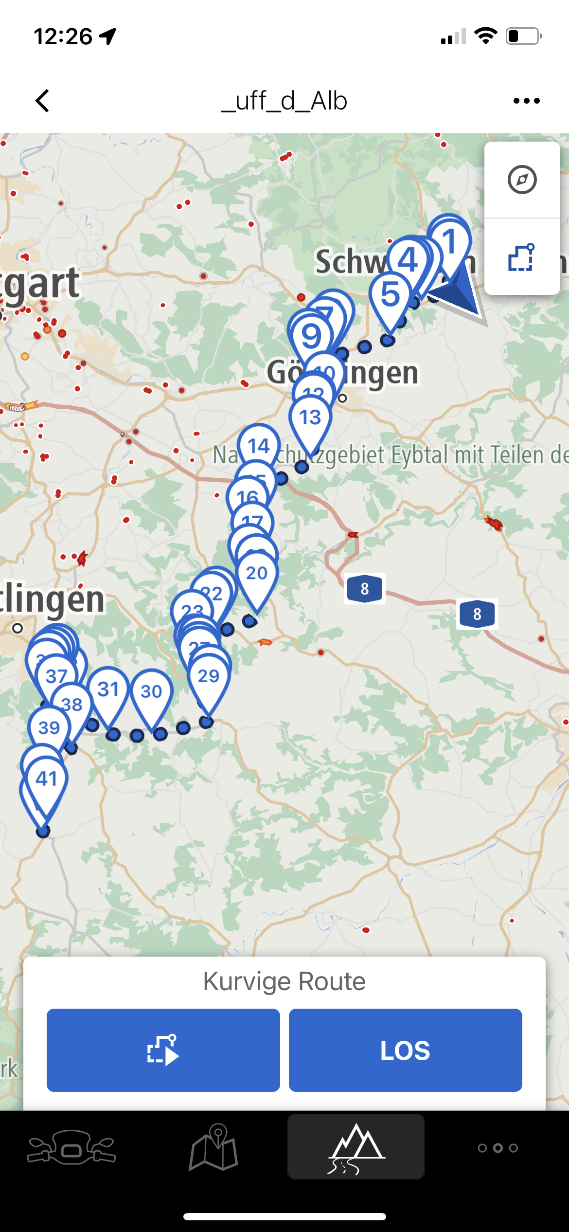

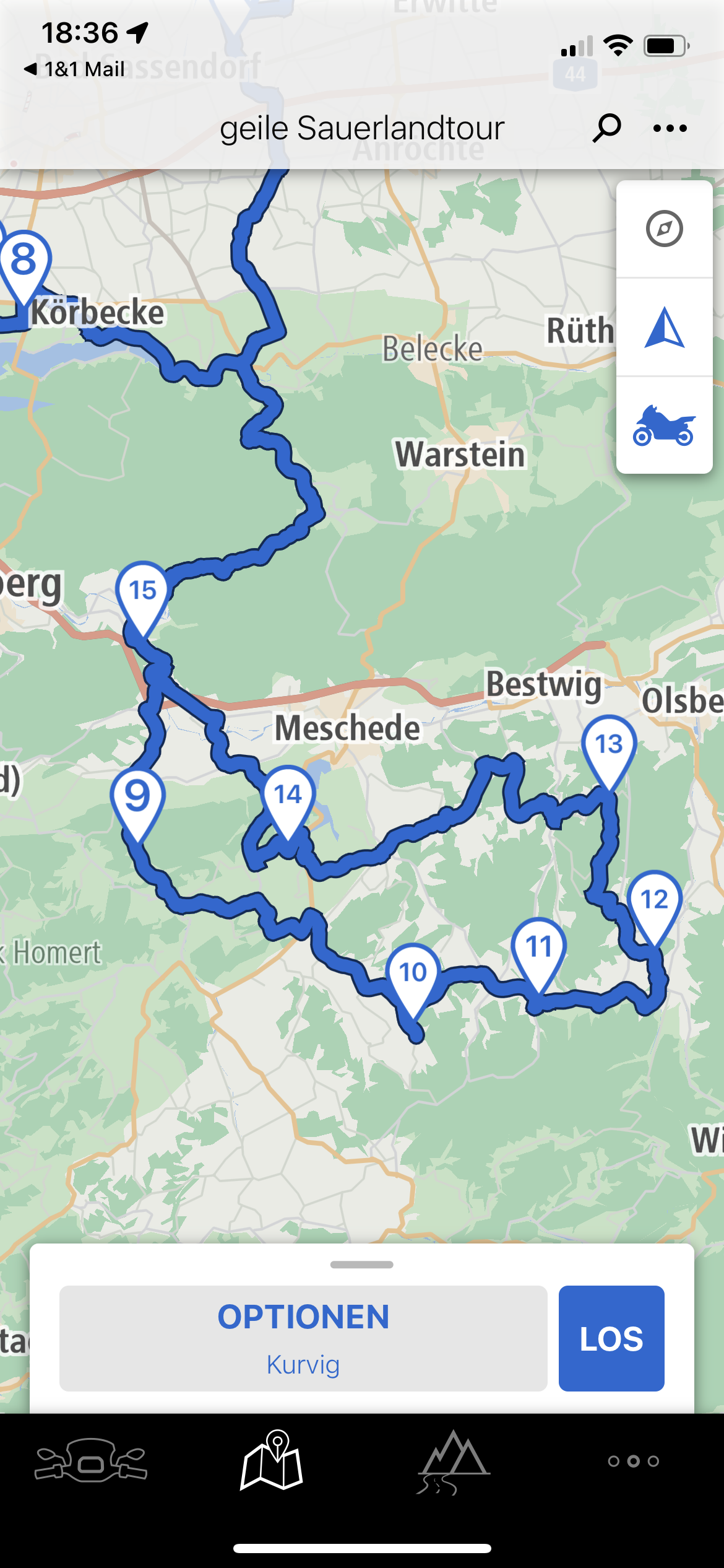

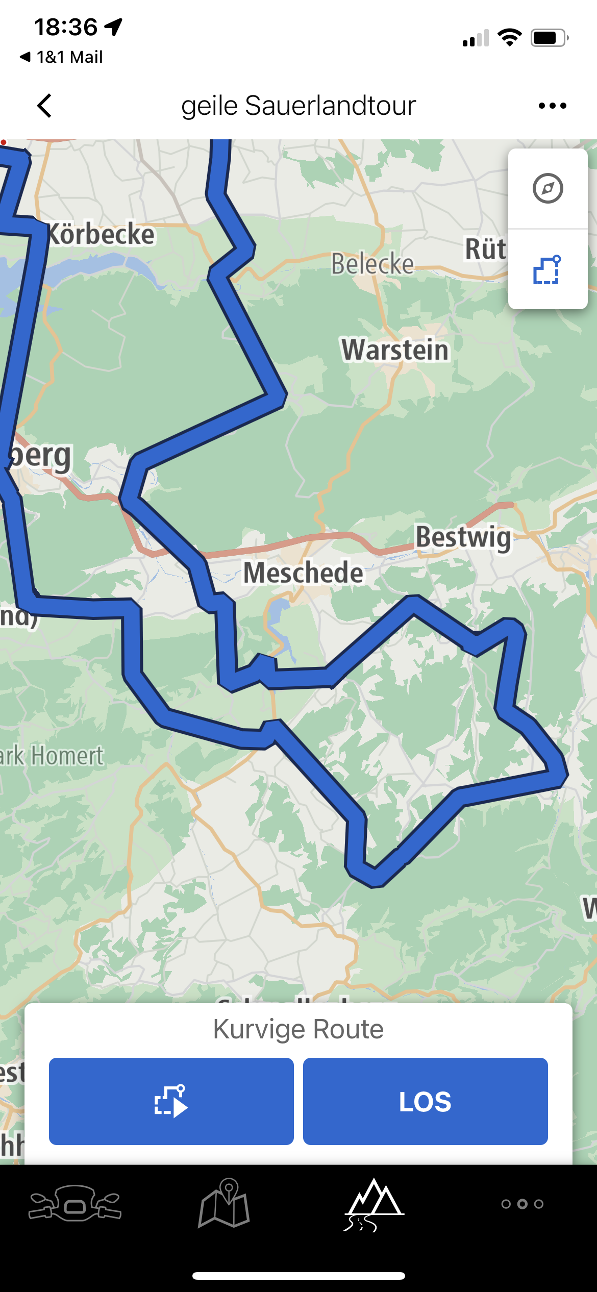

Soweit funktioniert das bei mir auch, der Weg ist der gleiche. Allerdings sind aus den 46 Stützpunkten in Kurviger 68 Stützpunkte in der BMW-App geworden, ähnlich wie bei Dir, 32 in Kurviger und 43 in der BMW-App. Das bedeutet, dass die vorn mir vorgegebene Zahl der Stützpunkte nicht die Zahl der exportierten entspricht. Meine geplante Tour ist über 300 Kilometer lang, da finde ich die 46 von mir gesetzten Stützpunkte schon fast zu wenig. Schade das man in der BMW-App die Route nachträglich nicht mehr verändern kann wenn mehr als die 49 Stützpunkte vorhanden sind.
In Anhang die geplante Tour aus der Kurviger App, es kann gerne damit herum experimentiert werden.
Gruß Dicker Onkel

Hi,
es sind bei mir mit Start und Ziel 29 Routenpunkte mit 317km wenn ich deine GPX direkt in die BMW-App importiere. Warum es unterschiedlich ist, kann ich dir leider auch nicht erklären.

Ups, das war zum einen die falsche Datei aber andererseits vergleiche mal die Tour in Kurviger und in der App. Da sind gewaltige Unterschiede.
hier die richtige Datei.

Schwierig zu sagen, weil ich die Strecke nicht kenne aber so viel Unterschied sehe ich auf den ersten Blick nicht.

Bei Wegpunkt 15 in der App laufen die beiden Touren wieder zusammen, was sie eigentlich nicht sollen.
Ich habe aber jetzt die für mich beste möglichkeit bezüglich Export bei Kurviger ermittelt.
Das Dateiformat ist DPX, exportiert werden nur Waypoints und Track, die Anzahl der Stützpunkte (die macht er nämlich noch zusätzlich zu den Wegpunkten) ganz wichtig auf 0, Wegpunkt Namen und Shaping-points werden bei bedarf und kurviger Tourer-Abo mit exportiert. Die Anzahl der Wegpunkte einer Tour ist begrenze man auf Maximal 49 inklusive Start und Ziel, da es nicht mehr wie 49 sein dürfen.
Auf diese Weise bekomme ich mit den Waypoints eine fast 100% Abdeckung meiner Route und kann in der App noch Wegpunkte einfügen oder verändern, oder ich nutze den Track, kann dann aber nichts mehr verändern.
Wie sich das ganze fahrerisch ergibt wird sich noch heraus stellen, denn als bekennender "GUT WETTER FAHRER" ist es mir momentan noch zu usselig.
Wünsche noch viel Spaß beim weiteren ausprobieren.
Gruß Dicker Onkel
