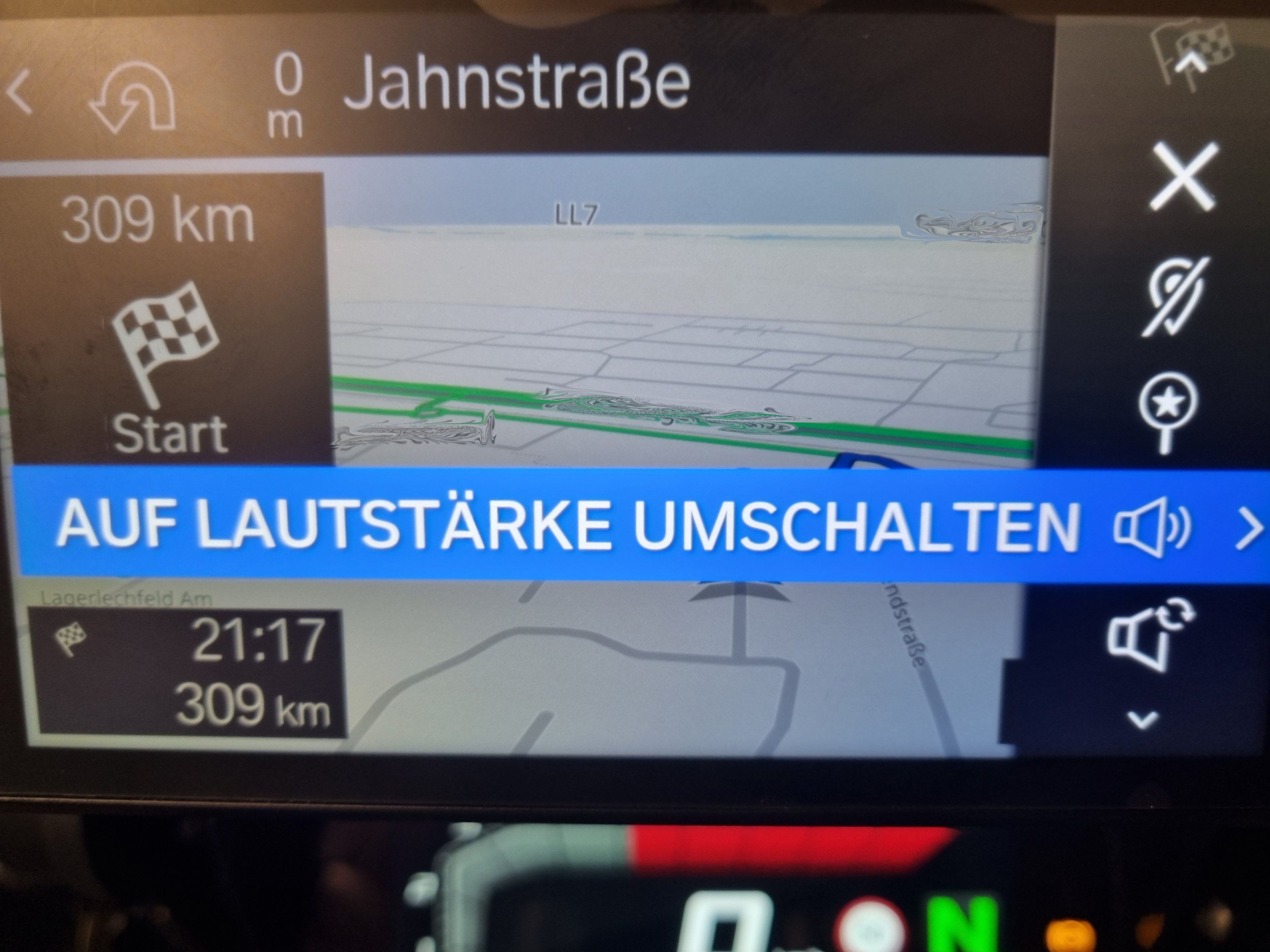

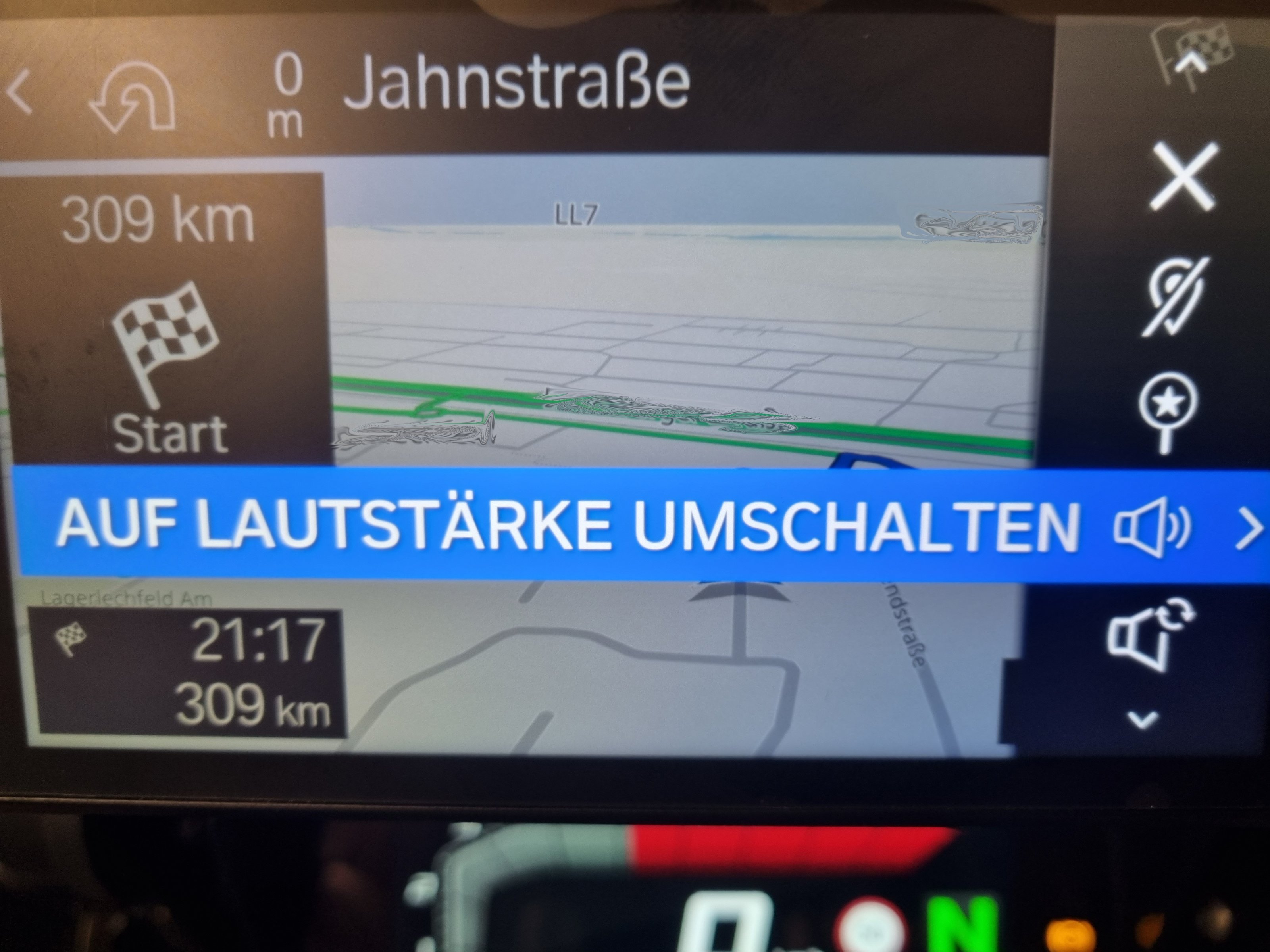

Jetzt mach ich mir über folgendes noch Gedanken:
Lautstärke - regeln - Menürad - Sena 50er
Das geht ja über das Menürad perfekt, wenn das TFT nicht auf "NAV" gestellt ist.
Setzt voraus, dass das TFT mit dem SENA 50er aka Fahrerhelm gekoppelt ist
Erste Frage:
Kann der CRN das auch?
Zweite Frage:
Wenn das CRN in der Navigationsvorbereitung eingesetzt ist, wird er automatisch erkannt und graut diverse Menüpunkte im TFT aus, u. a. auch den Fahrerhelm.
Ist das richtig?
Wenn das tatsächlich so sein sollte, kann ich KEINE Lautstärke mehr am SENA 50er über das Menürad regeln?
Ist das richtig?
Das wäre aber mal so richtig schlecht, diese Funktion benutzen wir sehr oft und darauf will ich nicht verzichten!
Wer das beantworten kann soll bitte dazu was posten.....

Moin zusammen,
bei Nutzung vom CRN funktioniert die Reglung der Lautstärke sehr wohl, wenn man Telefoniert oder Musik hört erscheint unten rechts eine kleine Anzeige in % da kann man die Lautstärke sehen und mit dem Menürad Korrigieren. Während des Navibetrieb weiß ich das grad nicht, habe ich ehrlich nicht drauf geachtet. Beim CRN-Betrieb werden Tel. und Media ausgegraut, weil man das dann über das CRN bedienen kann. Das der Helm verbunden ist kann man dann nicht sehen, zumindest habe ich das nicht als Anzeige finden können. Ist auch egal, Hauptsache das funktioniert. Ich denke mal, das eine Vielzahl der Besitzer lange nicht alles braucht, was das CRN kann. Wenn die Theoretiker von BMW endlich mal eine Bedienung zusammengeklöppelt haben, wird hoffentlich manches einfacher zu verstehen. Also, verbindungsmäßig Funktioniert alles top, natürlich nur solange wie das Handy Verbindung zur Außenwelt hat habe bisher keinen Ausfall gehabt.
Lg. Erwin

Auch im Navigationsmodus kann die Lautstärke angepasst werden. Der Multicontroller ist hier standardmäßig auf die Kartenzoomfunktion eingestellt. Über die rechte Funktionsleiste kann er auf die Lautstärke umgeschaltet werden:
Muss dann allerdings wieder auf Zoom zurückgestellt werden.

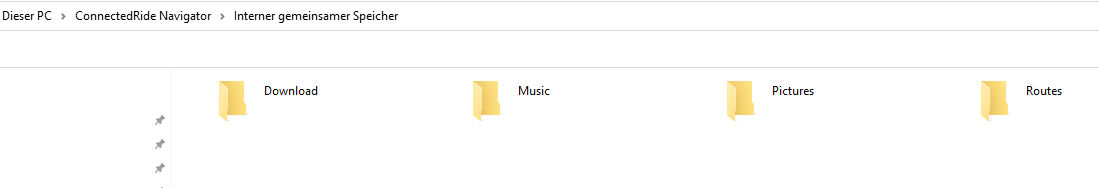

Frage an CRN Besitzer:
Funktioniert das ?
  • Route mit BaseCamp erstellen
  • CRN mit Kabel an PC anschliessen
  • erstellte Route (GPX) auf CRN kopieren
  • CRN auf Motorrad, Route wählen - los geht's !
Ist das möglich oder braucht man immer die App für dieses Vorgehen?
Danke und Gruss
Hamp

Also,
ich habe bisher keine Verbindung per Kabel mit dem PC oder Handy herstellen können. CRN wird nicht erkannt. Vielleicht bin ich auch noch nicht dahinter gekommen.
Lade meine Routen aus meiner Cloud, nur nützt das imo. nichts weil das CRN das nicht verarbeiten kann. Im Moment geht nur, was man in der App am Handy händisch plant.
KJB
01.05.2021
2.020
R 1250 GS LC
Unter Windows konnte ich den CRN verbinden und sehe diesen als Wechseldatenträger. Bei Apple scheint das wie ich gestern erfahren habe nicht möglich zu sein.

Also,
Wenn der CRN wirklich auf Android basiert, dann wäre das klar das es nicht geht.
Ist beim Zumo XT auch so, Android.
habe ich am Anfang auch geflucht, dann gab es die Lösung:
Android file Transfer.
Aber Achtung:
Wenn man sich mit Basecamp oder anderen Garmin Software verbinden will, muss diese aktiv vorher beendet werden

Ist Android und unter Windows erhält man diese Ansicht:
