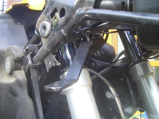

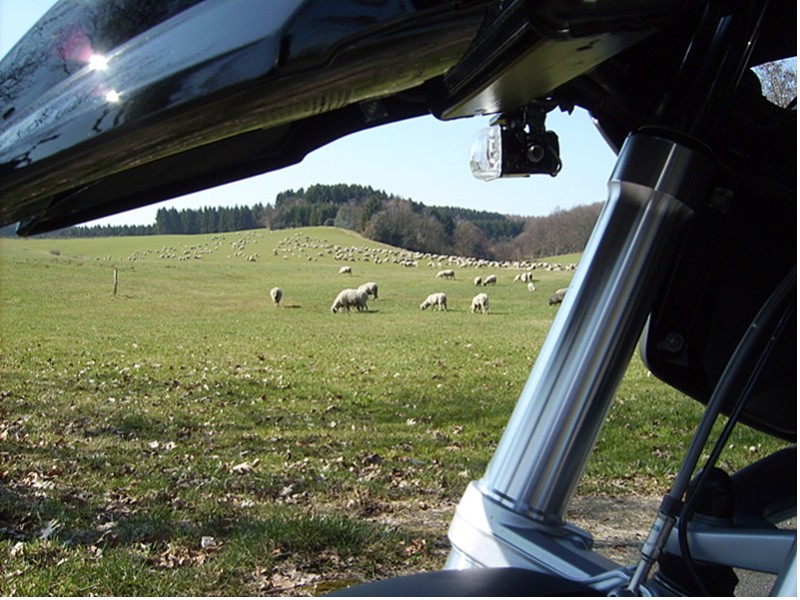

Hallo, hab mich auch lange mit dem "Thema" beschäftigt und habe es so gelöst......wenn man wie ich viel Nachts fährt, kann man nicht mehr ohne die dinger:-) auch wenn´s mir für die Autofahrer MANCHMAL leit tut......FALLS ich "vergesse" sie in der Stadt aus zu machen

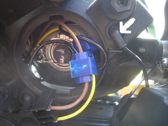

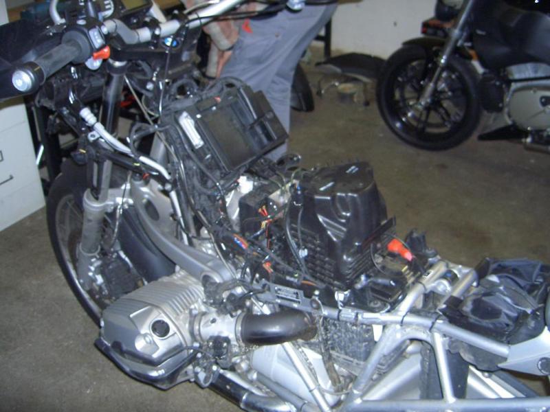

ich habe mir gerade die Zusatzleuchten von Hella (2x55W) montiert - alles halb so wild:
Den Strom habe ich direkt von der Batterie genommen, eine Sicherung dazwischen gelegt (110 W /12 V= 9,16 A; gewählt:15 A Sicherung), den Schalter (Kipp-Schalter) habe ich von Louis. Den Schaltstrom habe ich dem Standlicht entnommen.
Ich würde Die noch raten, den Tank abzubauen und die Kabel sauber am Originalstrang entlang zu legen und nicht mit Schutzummantelung und Schrumpfschlauch zu sparen!
Anbauanleitungen findest Du übrigens auch bei TT usw...
Hallo Christian,
hast Du die Funzeln absichtlich an den Standrohren, also auf der ungefederten Seite, befestigt? Ich hatte schon mal die selbe Überlegung mit dem Hintergedanken des geringfügig mitlenkenden Lichtes, aber aus erschütternden Gründen und der Angst um die Haltbarkeit der Leuchtmittel die Befestigung zur seitlichen Schnabelschraube vorverlegt.
Kai R
:D Kann ich verstehen, nachdem Du schon so viele Blinker auf dem
gewissen hast!:D:D duck und wech

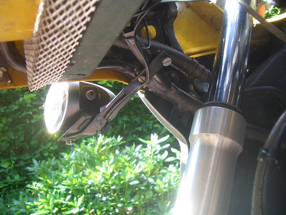

Hi, kein Thema also
...Kannst Du vielleicht noch ein paar Bilder Halterung machen die da dabei ist, .... und diese einen Wert bzw. macht sie einen wertigen Eindruck?...
Bilder kann ich morgen mal machen, die sind wirklich erstklassig verarbeitet. Dickes schwarz eloxiertes und sauber verarbeitetes Material.
...Hast Du Fern, Nebel oder Kombination (denke nicht) gewählt?...
Doch, ich hab einen Nebel- und einen Fernscheinwerfer bestellt.
Der Nebelscheinwerfer ist während der Fahrt immer eingeschaltet. War für mich als Sicherheitsplus so gedacht, dann fällt man doch ein wenig mehr auf. Der andere halt als Fernscheinwerfer um bei Fernlicht halt noch mehr zusätzliches Licht zu bringen
...Wie war das anschliessen, war es ein Problem und gab es Probleme mit dem BUS System?...
Eigentlich ganz einfach und problemlos. Direkt von der Batterie hab ich links und rechts jeweils einen Satz Kabel gezogen und jeweils ein Relais dran geklemmt.
Eins hab ich dann halt über das Abblendlicht gesteuert und eins über das Fernlicht. Ich hab den Kabelstr vorne am Hauptscheinwerfer ein wenig aufgeschnitten und dann da angelötet (glaube gelb und grau war das...)
Probleme mit dem Bussystem gibt das nicht, mit der Isolierung auch nicht wenn man es hinterher wieder sauber isoliert. ;)
