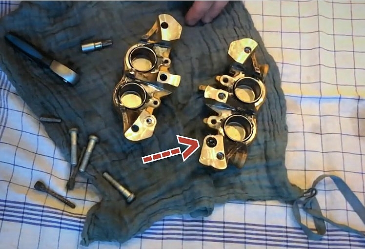

wenn bei einer ( heute eigentlich nicht mehr ) Reparatur die Kolbendichtringe erneuert werden, ist die beschrieben Vorgehensweise richtig.
Was der Grund ist kann hier niemand bislang sagen.
Wie die Bremssättel zusammengebaut werden, ob mit oder ohne Montagepasten ist auch Spekulation.
Sein kann vieles, sogar untermaßige Bremskolben oder Dichtringe mit zu viel Spiel, weil die BMW Vorgabe ein geringes Losbrechmoment gefordert hat?
Die Pass- oder Dichtfläche wurde schon richtig beleuchtet.
Ich weiß nur, dass ich schon Bremssättel eingebaut hatte, die schon komplett gefüllt, also fast schon entlüftet waren.
Ein nicht trivialer Fehler oder eine Nichtlieferbarkeit in den benötigten Mengen beim Hersteller. Also wieder Spakulation.
Bald kommen die neuen Sättel und dann kann Sommer werden.
edit: Sollte es eine undichte rauhe Fläche sein, scheidet aber eine erfolgreiche billige einfache Händlernachbesserung fast aus.
Sollte irgendwo nur eine kleine Nase am Halbsattel vorstehen, kann man das ja auf der Planfläche mit Tusche offenbaren, ggf glätten.
Sind gesamt Rauhigkeit zu grob und es sickert durch, ist es schwieriger.
Aber das würde das Werk dem Händler nicht durchgehen lasssen..
Zu schlampig montiert beim Hersteller: Daran glaube ich auch nicht. Oder ist die Verschraubung geneint?
Was soll man da falsch machen? sollte irgendwo ein Grat am Sattelkolben sein, dann gibt es beim Zusammenbau ggf. eine Schädigung der Dichtung.

Bei einem geteilten Bremssattel Dichtheit in der Fläche zu erzielen ausschließlich durch Oberflächen hoher Güte kann ich mir überhaupt nicht vorstellen. Unter Druck ist immer ein, wenn auch im geringsten Maße, Aufbiegemoment da, das schon zu Undichtigkeiten führen würde. Es widerspricht auch der Tatsache, dass Flüssigkeit allein im Stillstand des Fz austritt.
Den Sattel vor Augen, müssten eigentlich jeweils oben und unten zwischen den beiden Hälften Ölkanäle vorhanden sein. Wie sonst soll das Befüllen und Entlüften bewerkstelligt werden, da ja nur in der Hohlschraube des Anschlusses ein Entlüftungsnippel verbaut ist und nicht etwa an der jeweils innen liegenden Hälfte des Sattels. Ich möchte wirklich mal wissen, wie das gelöst wurde, leider habe ich bisher nichts, auch nur vergleichbares gefunden.
Vorstellen kann ich mir, auch vor dem Hintergurnd der Fertigungskosten, dass ein kleiner Gummiring mit rechteckigem Querschnitt, nicht vollständig versenkt, den Abschluss eines Ölkanals bildet und so die dichte Verbindung mit der anderen Hälte (ohne Dichtring) herstellen soll.
Ich denke du hast Recht. So ist es jedenfalls bei diesem Bremssattel, Gummiring zum Abdichten.
Möglicherweise ist dort der Fehler zu finden. Also falscher Dichtring, falsch eingebaut, wie auch immer....

hier ein Sattel einer Zephyr 1100, 4 Schrauben 2 kleine O Ringe und der Sattel ist dicht. Ob ZRX 6 Kolben oder andere Japaner. 2 geteilte Sättel ist ja nicht soooo schwer herzustellen. Bei einem 1teilgen Sattel ist es wesentlich schwerer die Sauberkeit von Bearbeitungsrückständen herzustellen. Man fräst sozusagen ums "Eck".
Ums Eck fräsen? Machen die das wirklich? Ich dachte immer, es wird in einem durchgefräst, so, dass der hintere Zylinder seinen Boden als Abschluss behält, während der vordere von außen mit einer schön bunten Aluschraube großen Umfangs und Durchmesser verschlossen wird.
