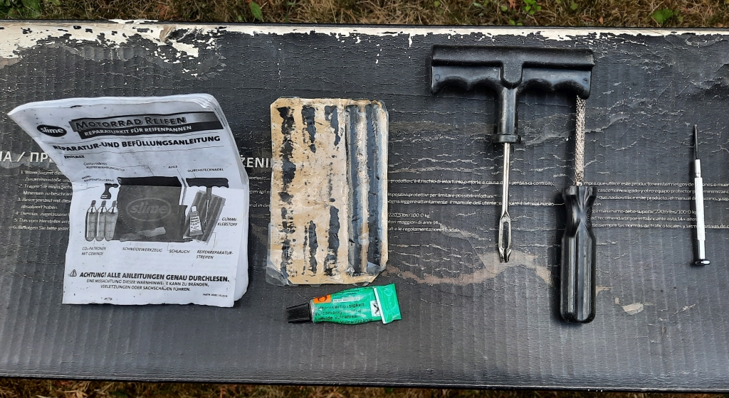

Ich habe jetzt das alte von Louis, Vorteil da paat noch einiges mehr rein, wie mein Leatherman, OBD Diagnosestecker und Torx Schlüsselsatz. Das von GIVI wollte ich wegen dem Reifenfüller, der nimmt aber schon gut Platz weg, mal sehen werde aus 2 eins basteln das dann passt, der Kleber kann ja schonmal weg.

Hallo zusammen,
ich hätte da mal eine Frage, nächstem Monat fahren wir für einen 2 wöchigen Urlaub mit dem Motorrad nach Italien. Vor ca. 10-12 Jahren habe ich mir so ein Reifenreperaturset zugelegt, und bisher Gott sei Dank noch nicht bentzen müssen. Jetzt stellt sich mir die Frage ob es bei einer Reifenpanne noch funktioniert, oder ob der Kleber und die Streifen zu alt für eine Reperatur sind und ich mir besser was neues zulege.

Hallo
und mal mit üben, mit dem Reifenreperaturset einen Reifen wieder dicht zu bekommen, kein Scherz.
Eine Erkenntnis bei mir war das ich mehr als die drei meist beiliegenden CO2 benötige. Die ersten beiden Co2 Patronen habe ich mehr oder weniger in die Atmosphäre geblasen anstatt in den Reifen.
Das bietet sich an bevor man einen neuen Reifen aufzieht. Dürfte bei dir aber wohl zeitlich nicht mehr passen.

Hi
Ausprobieren würde ich keinesfalls die Sets die mit irgendeinem Leckschaum oder so arbeiten.
Hat der Reifenmann die alte Pelle an der Du geübt hast abgezogen, dann schmeisst er Dich raus oder schrubbt 1,5 h die er Dir berechnet.
Die diversen Stöpsel sind OK. Damit kann man auch an "losen" Reifen üben.
Die besten Stöpsel sind die Pilze von TipTop. Dafür muss aber der Reifen vom Rad weil sie von innen einsetzt werden (zugelassen bis 300 km/h)
gerd

habe jetzt erst bei meinem Ninebot E-Kickscooter mit den "Gummiwürsten" eine Reifenpanne behoben, das Set locker > 12 Jahre (für einen Schwaben also quasi neu ;-)
Kleber war eingetrocknet (Tube war zu und eigentlich dicht, aber irgendwie doch nicht;)), habe dann eben nur einen neuen Kleber gekauft.
So einen grünen "Tip Top", mit dem man Fahrradreifen flickt.

genau so und nicht mit dem Vulkanisierzeuch sparen. gut ist wenn man nicht diese Drahtwerkzeuge kauft, sondern welche mit Plastik T- griff. damit klemmt man sich nicht die Finger beim auffräsen des Loches das notwendig ist damit man die Würmer oder das BMW Stopfen Teil reinbekommt.
