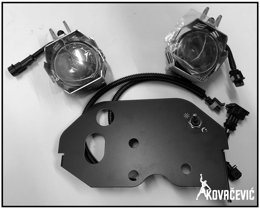

wegen der fehlenden "Finger" möchte ich zum LED Hauptscheinwerfer und den Moto Bozzo Neblern, die ich in der Nacht lieber aus lassen möchte, zusätzliche Fernscheinwerfer an den Sturzbügel montieren. Ich habe mir da welche ausgeguckt von Osram mit ECE: adlumis
Um den Kabelbaum der BMW nicht antasten zu müssen und dennoch die neuen Fern-Zusatz-SW zusammen mit dem vorhandenen Fernlichtschalter betätigen zu können, würde ich mir gern einen Zwischenstecker mit Abzweig bauen. Weiss jemand, welche Bezeichnung Stecker/Buchse haben, die am Scheinwerfer verbaut sind oder sogar, wo ich die bekomme?

Hast Du Nachts die aktuelle Konfig gestetet? - ich finde schon, dass sie sehr hell ist, auch in der Ferne. Gerade bei reflektierenden Straßenschildern schon fast zu arg. Ob Du da wirklich noch LED Zusatzfernlichter brauchst, ist natürlich Deine Entscheidung. Auch das Du dann die vorhandenen Nebler nicht hinzuziehst.
Ich will es mal so ausdrücken. Wenn Jemand absolut schwarz und unbeleuchtet Nachts unterwegs ist, ebenso auch nichts reflektierendes an sich hat, wirst Du mit zusätzlichen Fernlichtern auch nicht mehr erkennen.
Und wir reden ja von Fernlicht. Wenn Du das LED Fernlicht aufschaltest, siehst du logischerweise auch weiter. Und Zusatz Fernlicht SWs parallel zum LED Abblendlicht laufen zu lassen führt die Sache ja ad absurdum. Denn Du fährst ja nur Abblendlicht um Andere nicht zu Blenden, was Du ja mit Zusatz Fern SWs gerade dann wieder machen würdest.
Aber zurück zu Deiner Frage-Die Info habe ich leider nicht aber vielleicht ein Tip. Das Bozzo Schaltmodul kannst Du auch einzeln kaufen und dann Deine zusätzlichen Fernlicht SWs in gewohnter Weise über Doppelklick schalten. Ich meine Bozzos neue Schalter kommen auch mit LEDs zurecht. Im Zweifelsfall würde ich ihn einfach mal fragen.
