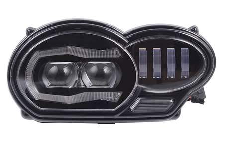

So, nachdem ich hier eifrig den Thread verfolgt habe (Danke an die Forumskollegen, für die guten Beiträge), hatte ich mir auch letzte Woche so ein Teil bei "Mary" in der "DingLing ChopSuey Fabrik" bestellt :wink:
Da der LED Thread hier mittlerweile mehr als 90 Seiten hat, erlaube ich mir hier ein paar Verlinkungen zu Posts anderer Kollegen zu setzten, welche hier gute Kommentare und/oder Lösungen angeboten haben, so findet man das schneller. Ich hoffe das geht i.O.
Kosten:
Meine Kosten waren: 165 US$ für den Scheinwerfer
DHL Express Shipping Costs: 32,22 US$
sind zusammen: 180,26€
Dann kamen bei DHL noch Gebühren hinzu (Zoll etc. für ca. 50€) - Laut Aussagen anderen Kollegen hier, sollte man den Betrag passend haben,
weil der DHL Fahrer wohl nicht wechseln kann (Kann das allerdings nicht bestätigen, da ich nicht zuhause war). Den Betrag erfährt man jedoch erst bei Zustellung (wenn man Glück hat, wird der auf dem Infoschein mit vermerkt) und es ist kein gerader Betrag. D.h. wenn man es nicht passend hat......nun denn.
Somit in Summe für den Scheinwerfer ca. 230€ bezahlt.
Lieferung:
Die Lieferung ging super fix. Freitag Nacht online über Alibaba geordert, Dienstags ging das Teil von Shenzen über HongKong auf die Reise nach Leipzig und von dort nach Frankfurt, danach zu meinem zuständigen DHL Express Lager. Donnerstags wollte mir das DHL Express schon zustellen. War aber nicht zu Hause. Man wird per SMS und/oder über den Benachrichtigungsschein gefragt, wo man es auch ggf. alternativ hingeliefert haben möchte. Bei der Bestellung am besten auch die Handynummer angeben (könnte auch Pflicht gewesen sein- weiß ich nicht mehr). Dann bekommt man die DHL Benachrichtigung per SMS und kann auch gleich reagieren). Habe es dann direkt bei DHL Express Freitags abgeholt war bei mir nicht so weit.
Inhalt:
Das Teil war gut verpackt, allerdings ansonsten keine weiteren Dinge (Schriftstück, Schrauben, Gummierungen etc. beigelegen).
Ansonsten ist das Teil natürlich aus Kunststoff, aber recht wertig. Es gibt zwei Kabelausführungen, welche aber ohne Probleme
and die Originalbuchsen passen. Zu erwähnen sei hier (glaube das habe ich nirgendwo gelesen). Der China Scheinwerfer hat keine Glasfront (wie der Original BMW Scheinwerfer) sondern ist aus Kunstsoff. Lt. Homepage PC, also Polycarbonat - Somit dürfte es etwas kratzanfälliger bzw. reinigungsanfälliger sein, als Glas. Hat vorne rechts die beiden E3 (für Italien) Nummern drauf. (Bild unten anbei)
Gegenstand:
Habe mir passend zu meiner 2008er MÜ den K25 Scheinwerfer bestellt.
Bezugslink:
Hier der Link, wo ich das Teil bestellt habe, denn es gibt viele Angebote bei Alibaba (auch vom gleichen Hersteller) und oft wird das auch nur als 2er Pack angeboten. Wenn man sich allerdings das ausrechnet, macht das bei 2 oder nur einem Scheinwerfer keinen Preisunterschied. Eher bei größeren Mengen.

Montage I:
Die Montage ging recht einfach. Nachdem die alte Scheinwerfereinheit abgestöpselt und ausgebaut wurde, musste ich die beiden Seitengummis (zur Scheinwerferfixierung) von der alten Einheit ausbauen und an die neue Einheit montieren, da diese nicht dabei waren. Ebenso die untere Gummierung (der Scheinwerfer hat unten kein Langloch - wie bei manch anderen hier, sondern nur eine passende Bohrung für die Gummierung (wo dann später der Nippel einrastet).
Zu guter letzt noch die Tachoeinheit abgeschraubt. Hierzu die 3 Sicherungen entfernt, Tachoeinheit abgezogen, die 3 Verschraubungen gelöst, für das "Tachogestell" und alles am chinesischen Teil montiert. Ging Prima und es gab keine Probleme (Manche schrieben hier, daß das eine ziemliche Fummelei sein kann. War bei mir nicht so). Hierbei aber darauf achten, daß das Tachogestell beim draufschrauben wirklich bündig an der Tachoeinheit aufliegt bzw. festgeschraubt wird und nicht klappert (ein bißchen hin und her wackeln zum testen). Das muss man alles etwas mit Gefühl machen, da sich die Schrauben beim festschrauben in den Kunsstoff einschneiden- es somit etwas schwer geht, man aber zum Ende hin aufpassen muss, eben nicht zu fest zuzuschrauben, sonst ist das eben reingeschnittene Kunststoffgewinde futsch.
Kleiner Tip: der Stecker für das Standlicht hat nur ein Kabel und das ist rot. Die Buchse des BMW Standlichtes hat aber 2 Kabel (ein braunes und ein blaues). Der Stecker wird so in die Buchse angeschlossen, daß das rote Kabel vom Chinascheinwerfer an das blaue Kabel meiner GS geht. Dann funktioniert es (wenn es bei Euch auch so ist). Ansonsten einfach den Stecker umdrehen und das rote Kabel mit dem anderen verbinden.
In Summe dürfte ich gut eine halbe Stunde incl. Wiedereinbau gebraucht haben. Der Scheinwerfer passte prima, keine Probleme, auch mit meiner MRA Scheibe, da es ja die passende K25 Version von den Rundungen ist. Die Einheit entspricht also genau der Form des Originalscheinwerfers. Einzig und alleine, wie bereits hier im Forum beschrieben, der Scheinwerfer ist nicht höhenverstellbar. Da muss ich mir noch was einfallen lassen, zumal der Nippel unten in der Gummierung dafür sorgt, das der Scheinwerfer nahezu nicht bewegbar ist :(
Hier gibts noch ein paar tolle Einbaubilder von einem netten Kollegen hier. Ist zwar der K50 Scheinwerfer, aber die wichtigen Dinge sind hier gut abgebildet::daumen-hoch:
http://www.gs-forum.eu/r-1200-gs-un...tgekuehlte-gs-143924/index54.html#post2156696
Montage II: (Nachtrag)Ich hatte ja eben erwähnt, daß sich der Scheinwerfer aktuell nicht, oder nur schwer in der Höhe einstellen läßt. Der Grund hierzu ist einfach. Beim Original Scheinwerfer macht man die Höhenverstellung im Scheinwerfer drin, man verstellt also den Spiegel. Beim Scheinwerfer selbst hat BMW dafür gesorgt, das er nur gummigelagert, befestigt und nicht verstellbar ist. Das macht ja in diesem Falle auch Sinn ist aber aktuell eben ein Problem, weil die Höheneinstellung beim China Scheinwerfer nur über das Verstellen des ganzen Gehäuses geht. Mit der gummigelagerten Seitenfixierung könnte das ein Problem geben, daß man den Scheinwerfer nicht richtig klemmen kann. Hierzu hat ein Kollege einen guten Post gemacht welchen ich auch umsetzen werde, nämlich eine eigene kleine Aufnahme konstruieren. Hier mal der Querverweis zu dem Post:
http://www.gs-forum.eu/r-1200-gs-un...tgekuehlte-gs-143924/index61.html#post2159574
Sollte meine Lösung hier abweichen, werde ich das posten und ggf. mit Bildern unterstützen.
Funktion:
Hat alles Prima funktioniert. Bei Einschalten leuchtet sofort das "Hufeisen", was ja nun dem Standlicht entspricht. Das kleine Fenster am Chinascheinwefer, welches normalerweise das Standlicht beinhaltet ist nun ohne Funktion (allerdings ist es innen offen und wenn das Abblendlicht an ist, leuchtet es dahinter dann auch). Wenn man das Motorrad nun in Betrieb nimmt schaltet sich das Abblendlicht mit hinzu, das sind dann rechts die 4 Balken und bei Lichthupe oder Fernlicht gehen noch die 2 Augen im Hufeisen mit an. Ich habe keinerlei LAMPF Felfunktionsmeldungen gehabt.:coools:
Kaufgrund:
Da ich schon seit eingen Jahren zusätzliche LED Scheinwerfer von Moto Bozzo (tolle Teile) an meiner Huddel habe, hat sich das recht gelbe H7 Licht des Hauptscheinwerfers, Fernlichtes und des Standlichtes immer "gebissen". Hat mir überhaupt nicht gefallen. Nun ja. fürs Standlicht hatte ich mir eine LED reingesetzt, das passte schon mal. Hat den TÜV auch nicht wirklich interessiert - Vermutlich weil es nur eine defensive Signalleuchte ist. Hauptsache ein Standlicht brennt. Für die Hauptscheinwerfer hatte ich zwei weiße H7. Die waren zwar soweit ganz ok, was den Weisgrad anging (ich glaube 4.500-5000K), allerdings war die Ausleuchtung miserabel, einfach eine falsche Streuung - Lag allerdings nicht daran, das die Birne selbst eine Fehlproduktion war, sondern deren ganzes System (der Birnenaufbau) eine Fehlkonstruktion. Man wurde zwar gut gesehen, für Nachfahrten war das allerdings recht undefiniert. Da ich aber sowieso selten nachts gefahren bin und bei Bedarf meine "Nebel" LED zugeschaltet hatte, habe ich immer genug gesehen.
Trotzdem störte es mich. Deshalb habe ich mich zu diesem LED Scheinwerfer entschlossen. Ein erstes Lichtbild in der Garage war phänomenal.

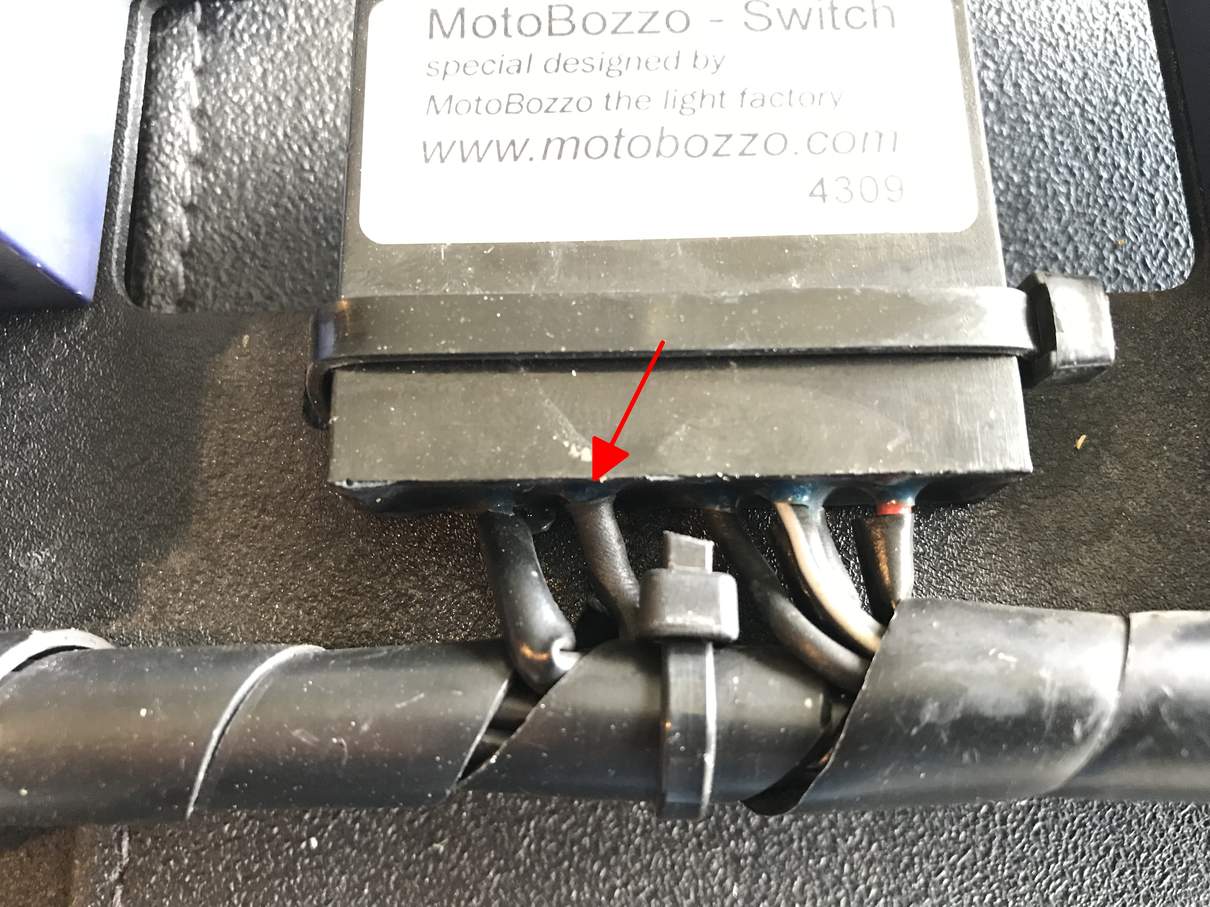

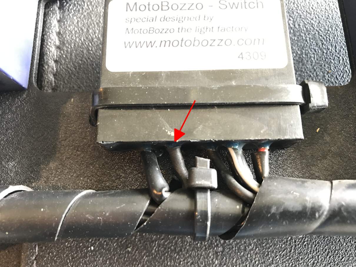

Apropos: LEDs von Moto Bozzo. Moto Bozzo liefert ja u.a. ein Schaltteil, welches man in den Fernlichtkreislauf einschleifen kann, um mittels 2x kurerz Lichthupe die Nebel LEDs ohne zusätzlichen Schalter ein-bzw. ausschalten zu können. Tolle Lösung, die aber leider bei dem Chinascheinwerfer nicht mehr funktioniert. Muss mir somit dann doch für die Bozzo LEDs einen zusätzlichen Schalter hinsetzen. Schade.
Hier auch mehr dazu im Thread:
http://www.gs-forum.eu/r-1200-gs-un...tgekuehlte-gs-143924/index71.html#post2172614

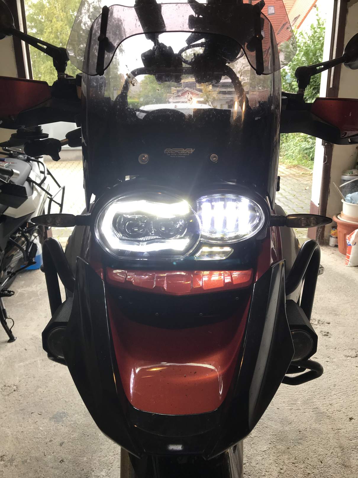

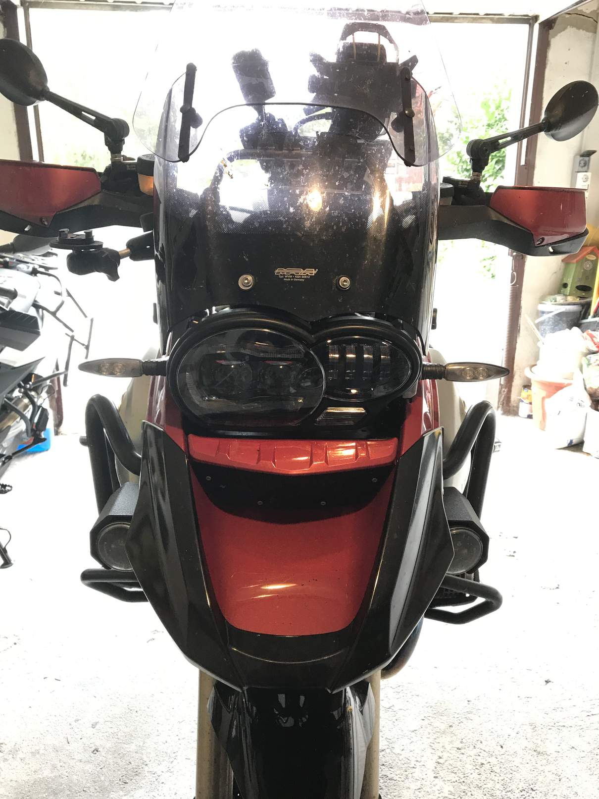

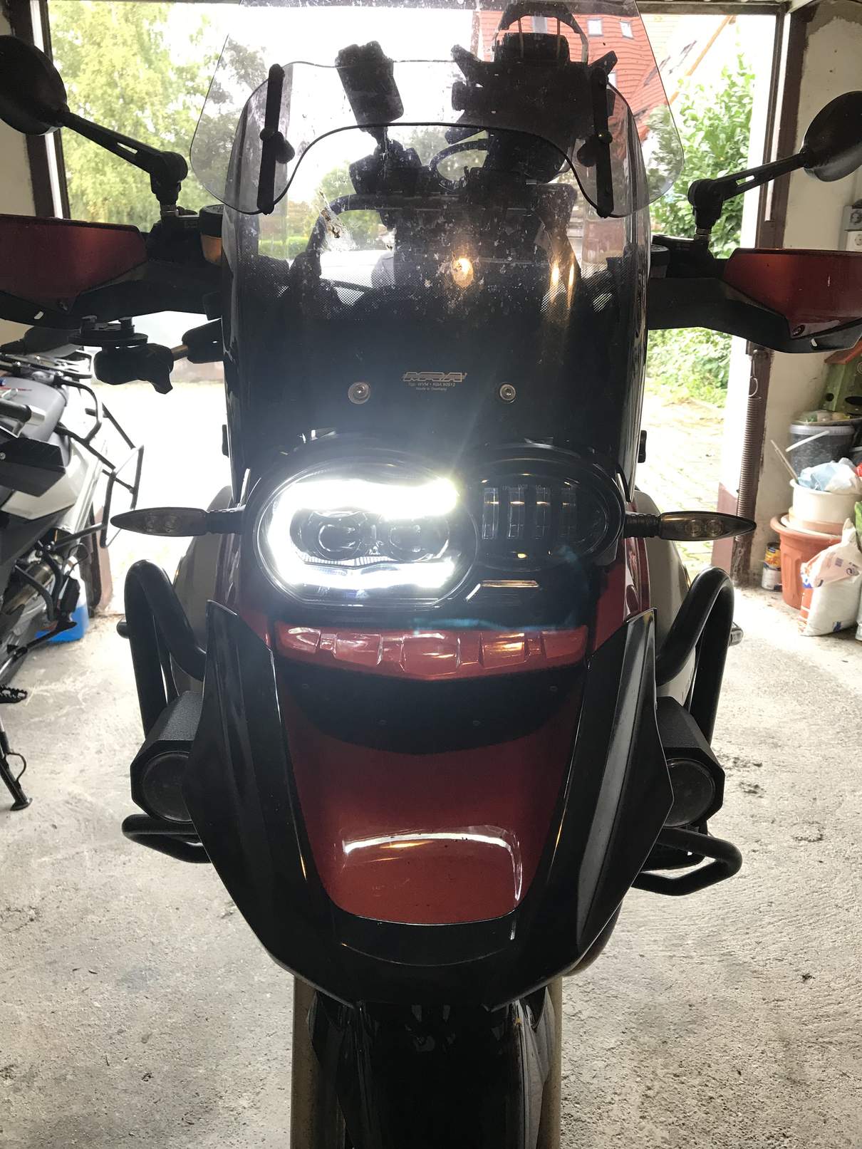

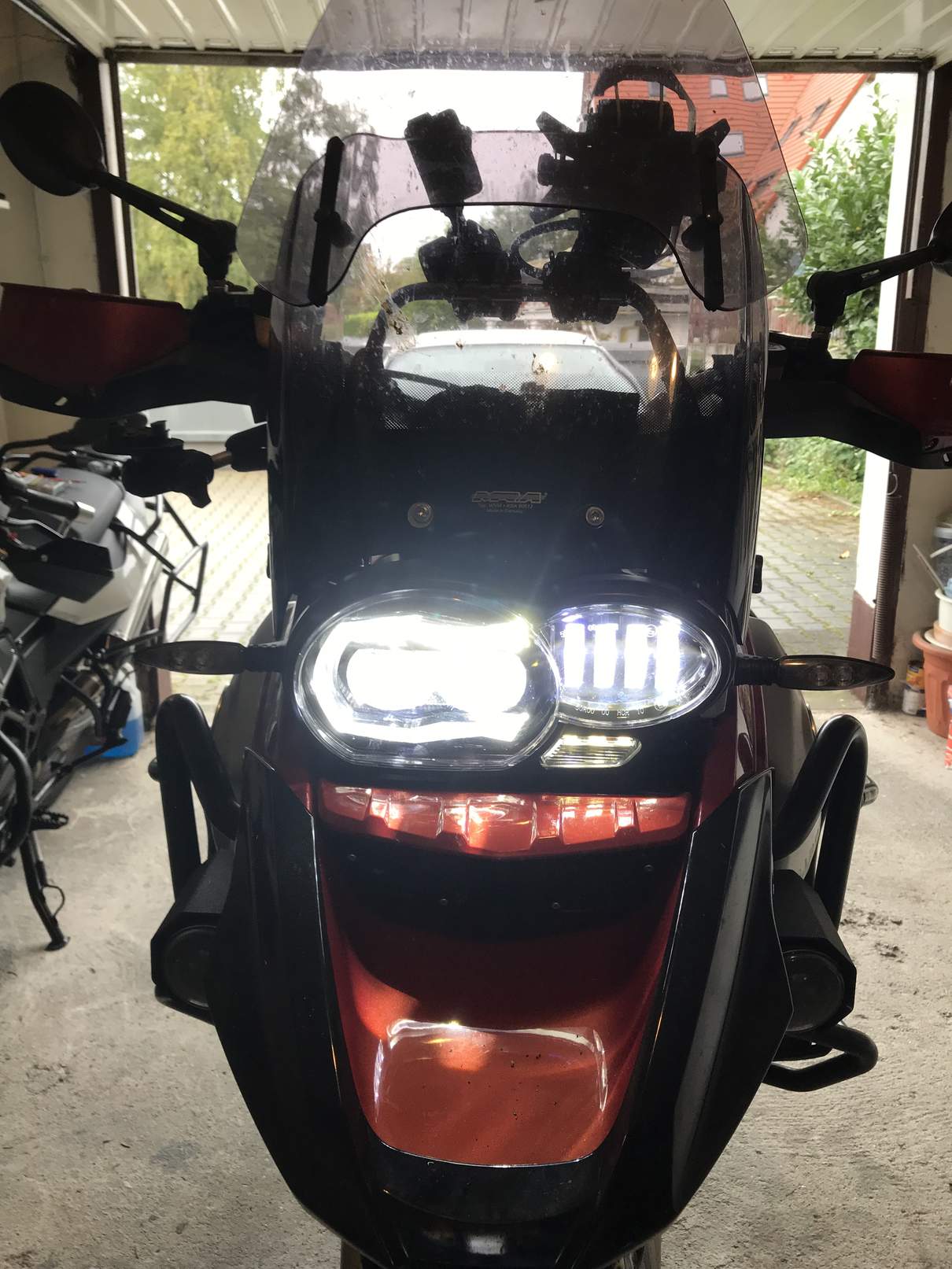

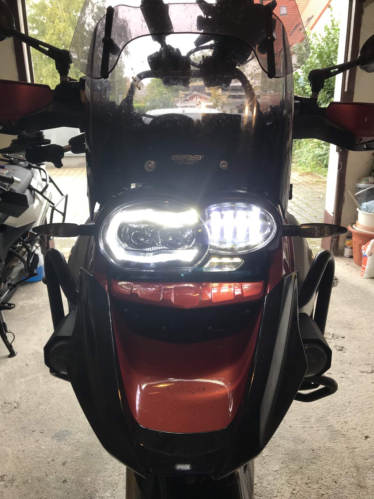

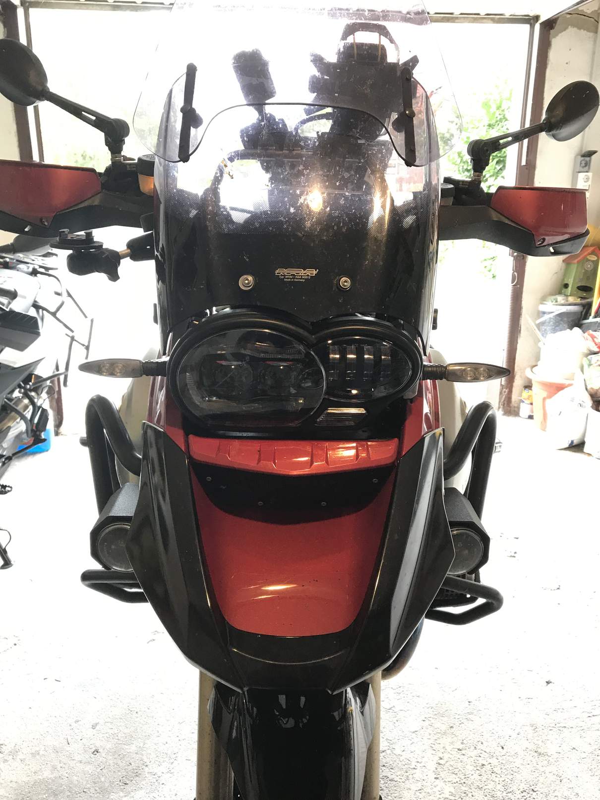

Und hier noch ein paar Bilder, wie das dann bei mir aussieht
Anmerkung: die Bozzo LEDs habe ich hier noch nicht zugeschaltet, da ich hier erst das oben erwähnte Schaltproblem lösen muss.

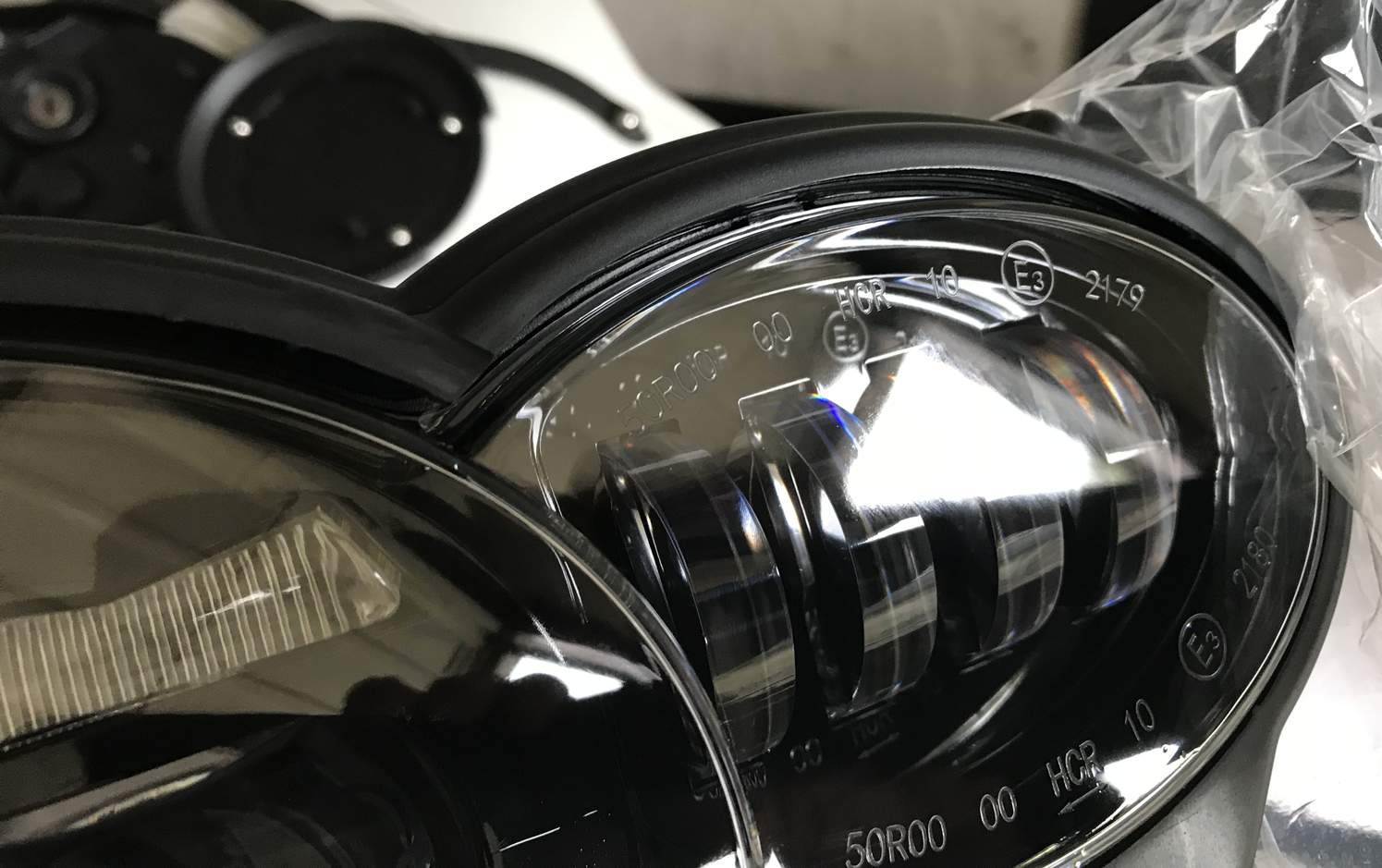

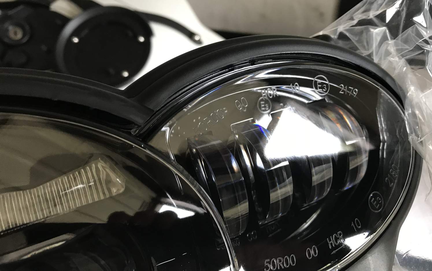

Der Scheinwerfer mit den E3 Nummern
Im eingebauten Zustand (Ja ich weiß, Moped ist schmutzig)

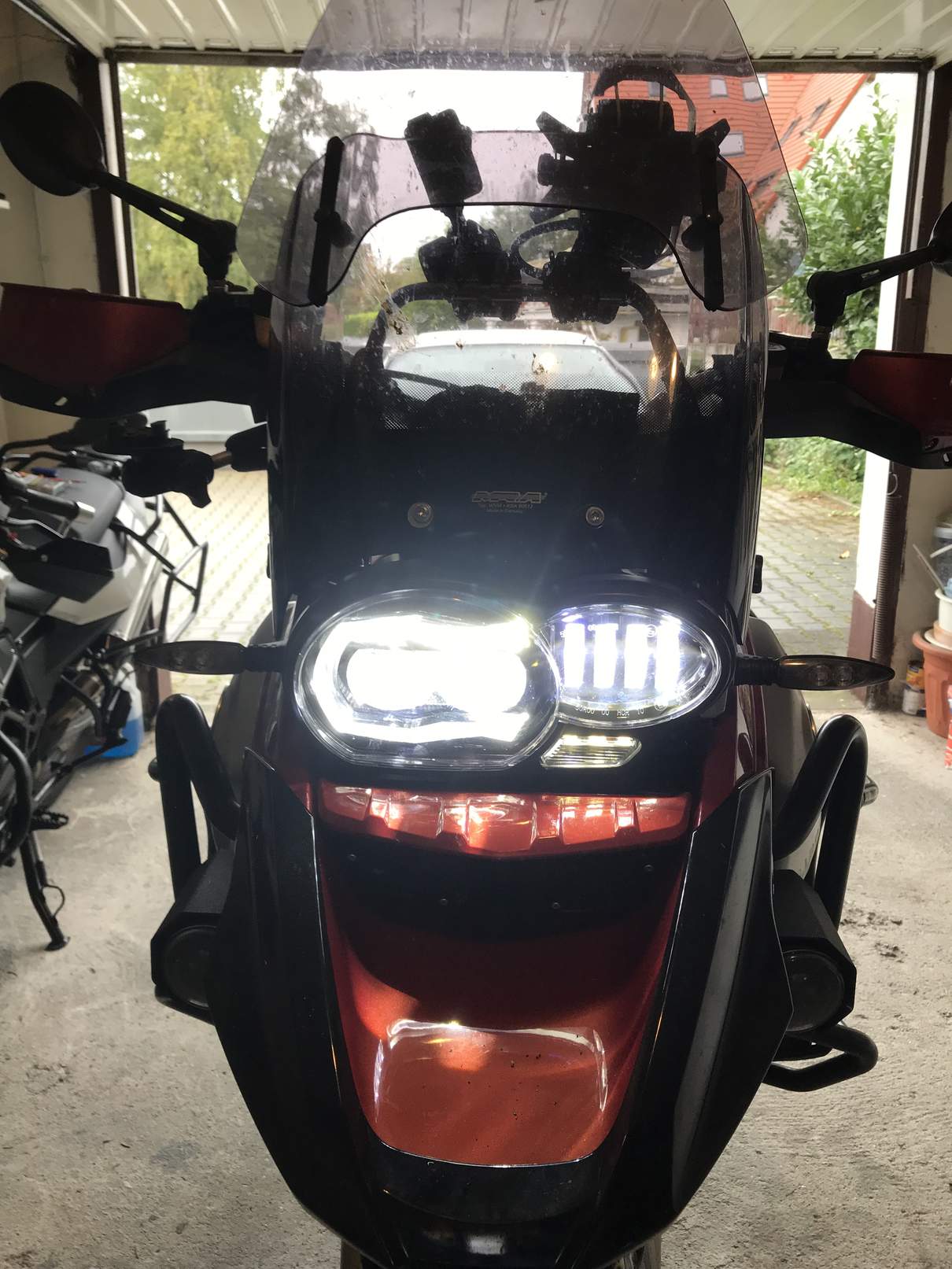

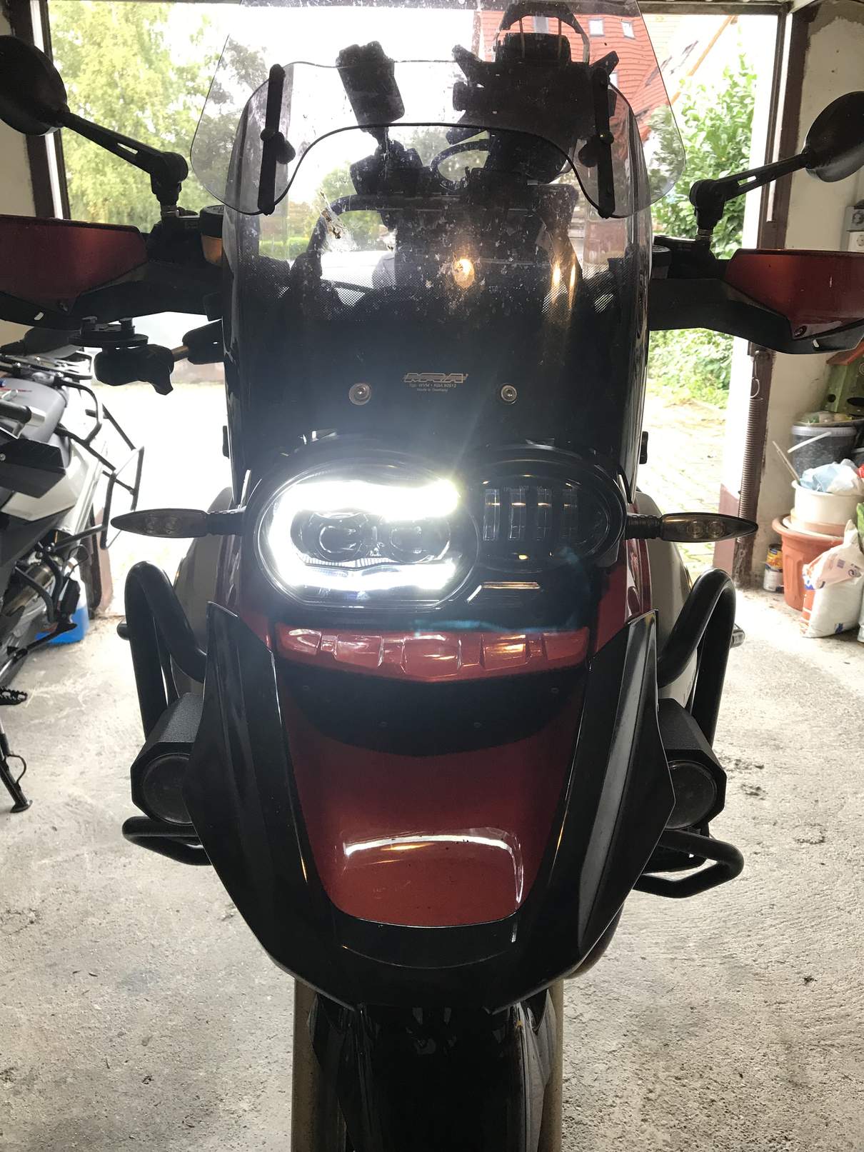

Eingeschaltet mit Standlicht
Eingeschaltet mit Stand- & Abblendlicht (leuchtet nun unten auch durchs kleine "Standlichtfenster" mit durch)
Der "Gelbschimmer" täuscht. War alles weis. Kommt wohl durch den Fotowinkel und/oder die Lichtverhältnisse.
Eingeschaltet mit Stand-, Abblend- und Fernlicht

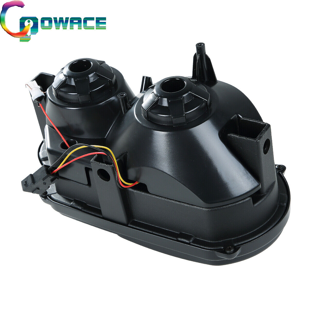

Habe mich nun gestern damit Beschäftigt eine brauchbare Befestigungslösung für meinen China-Scheinwerfer zu finden und auch mein "MotoBozzo-Problem" zu lösen.
Scheinwerfer an GS befestigen:
Teil1: Dafür Sorgen, daß der Scheinwerfer genug Spiel für das Verstellen hat
So das er auch verstellbar wird.

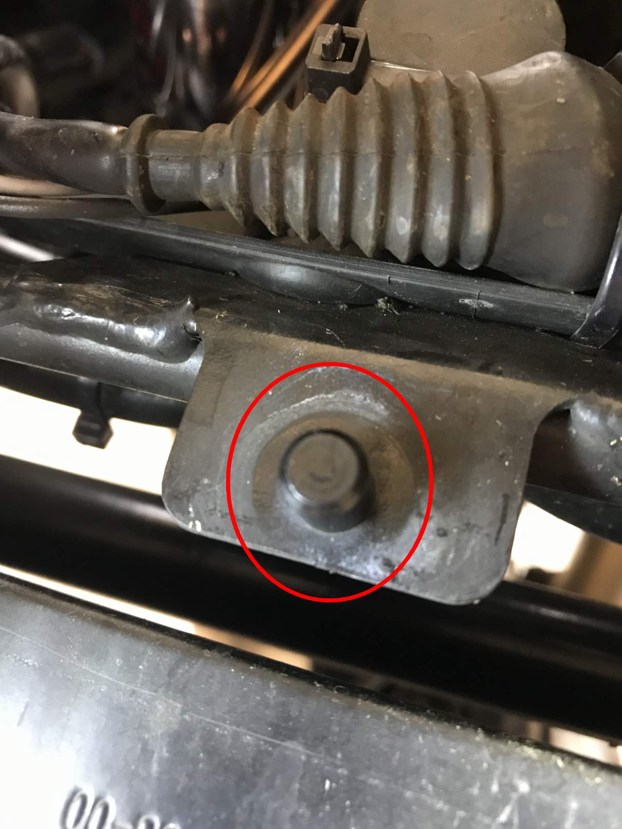

Die Problematik war ja bereits genannt, daß im Gegensatz zum Originalscheinwerfer, welcher über ein Schräubchen den Spiegel im Innern verstellen kann und somit als Scheinwerfer selbst starr ist - Der neue China Scheinwerfer als ganzes ggf.verstellt werden muß - Es aber ursprünglich so nicht vorgesehen ist.
Hier nun mein Lösungsweg, basierend auf meinen Problemen und dem von mir gekauften China-Scheinwerfer. Ich betone das deshalb, weil es wohl etwas unterschiedliche China-Scheinwerfer gibt und auch bei den GS-Modellen gibt es wohl leichte Unterschiede bzgl. Platz und Bewegungsmöglichkeiten für den Scheinwerfer.
Zunächst also den alten GS-Scheinwerfer ausgebaut und die Tachoeinheit abgelöst (Wie? - Siehe vorheriger Artikel). Im Gegensatz zu meinem ersten Quick & Dirty Versuch können nun alle Gummiteile, also die Gummilagerung unten am Scheinwerfer(Bild1) und die beiden Seitendurchführungen am alten Scheinwerfer komplett am alten Scheinwerfer verbleiben. Sie helfen mir nicht weiter. Warum? - Nun da sie nur dazu dienten den "alten" nicht verstellbaren Scheinwerfer zu halten und zu lagern, kann ich sie in dem Falle nicht gebrauchen, wenn mein Scheinwerfer verstellbar sein soll.
Somit die Gumidurchführung (unten) (siehe Bild1) erst gar nicht in den China-Scheinwerfer übernommen (siehe Bild2)
Bild1:
(Gummilagerung unten am Scheinwerfer)
Bild2:
Hier meine China-Scheinwerfer, (beim originalen BMW Scheinwerfer sieht es identisch aus)
ohne Gummi

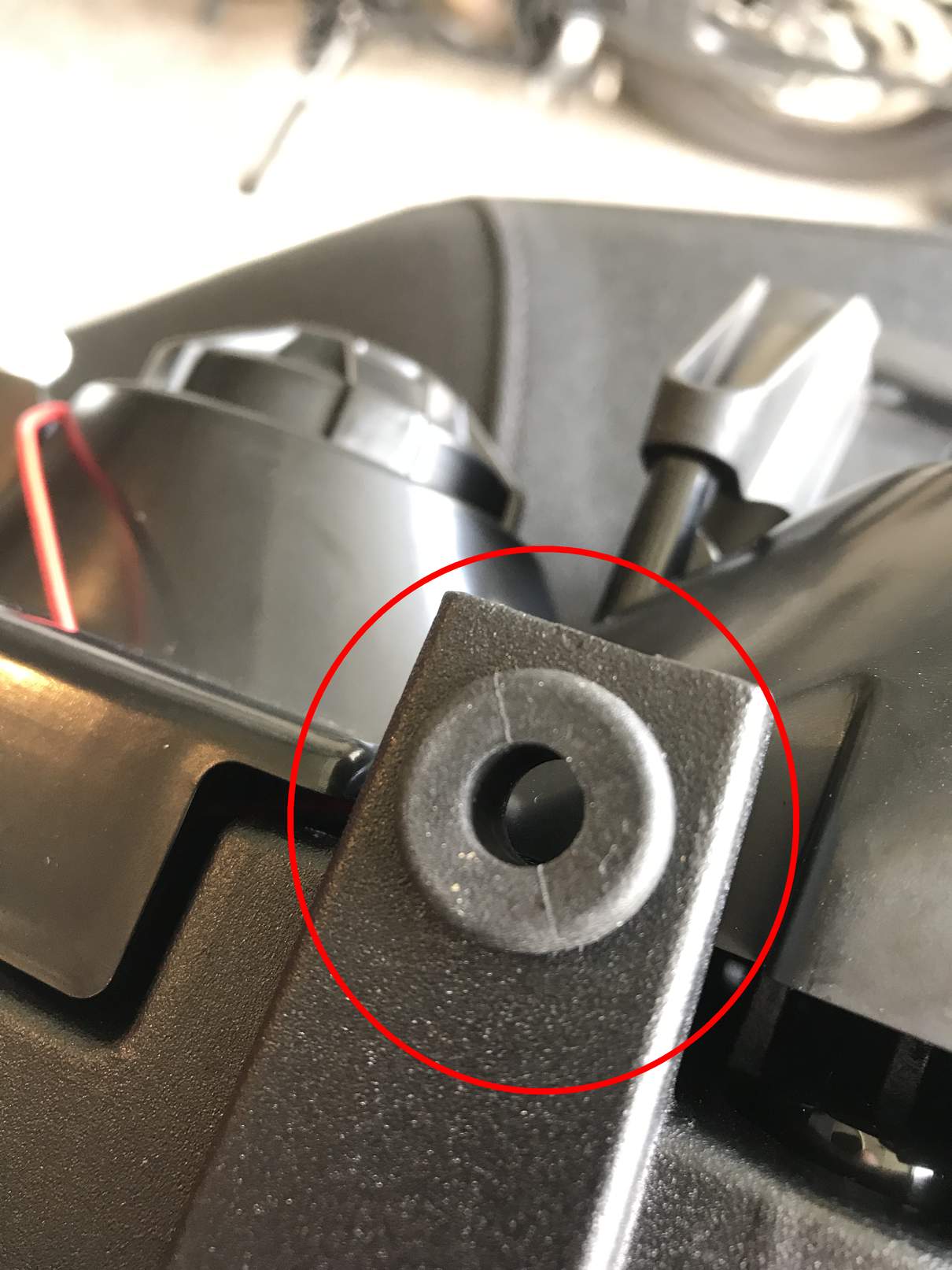

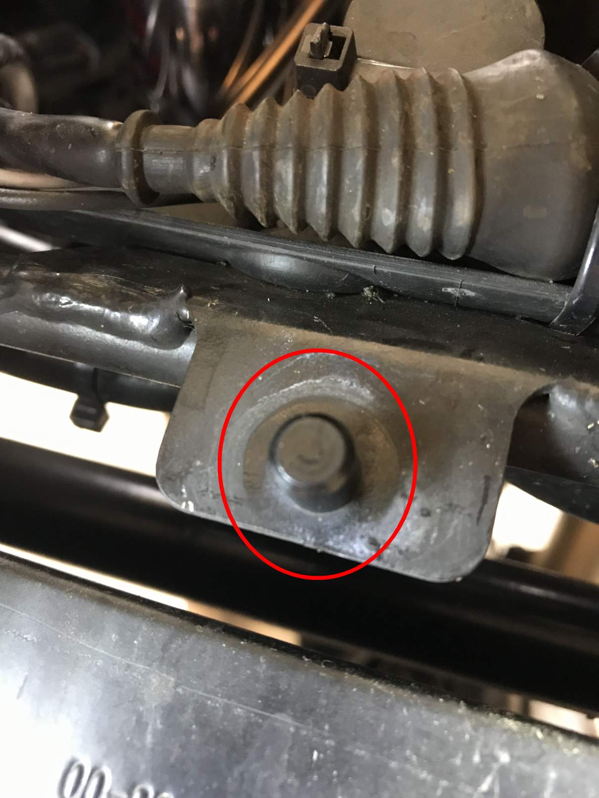

Auf Seiten der GS, sieht es übrigens so bei mir aus. Die untere Gummilagerung des Scheinwerfer wird von einem fest mit dem Rahmen verbundenen Bolzen fixiert (Siehe Bild3).

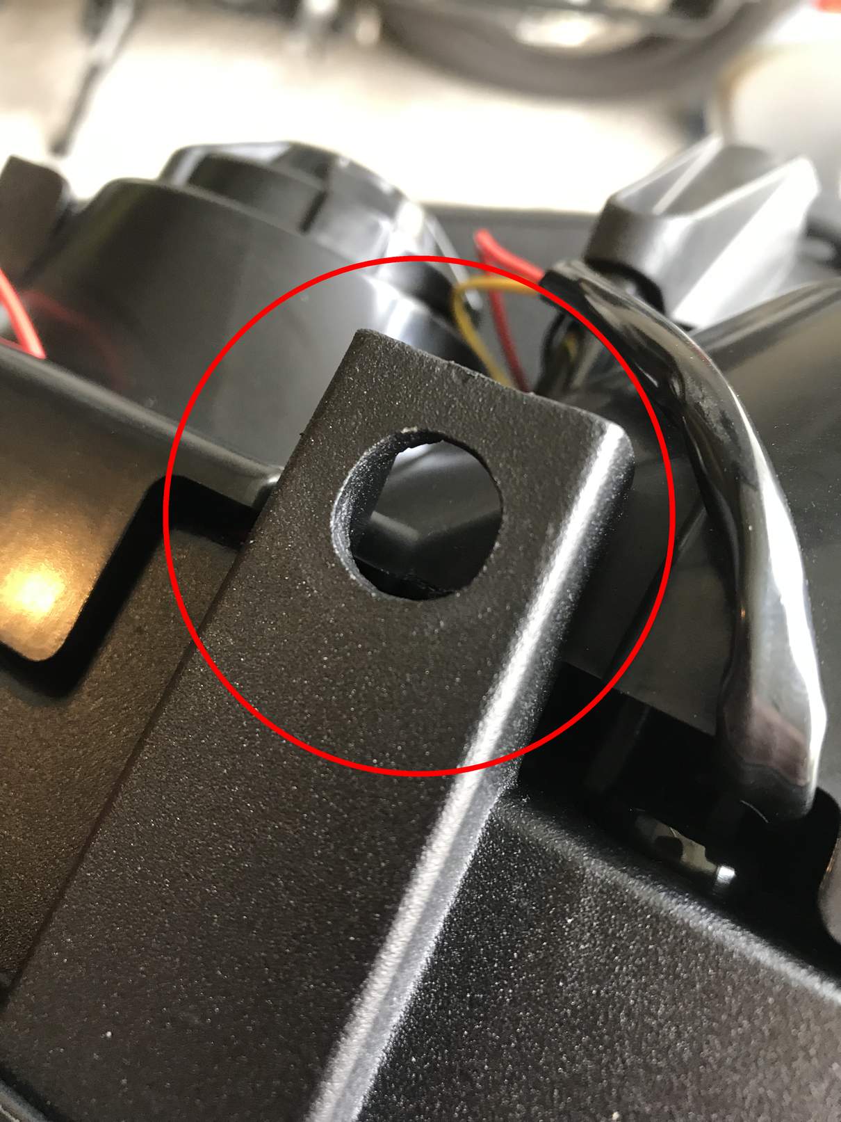

Bild3:

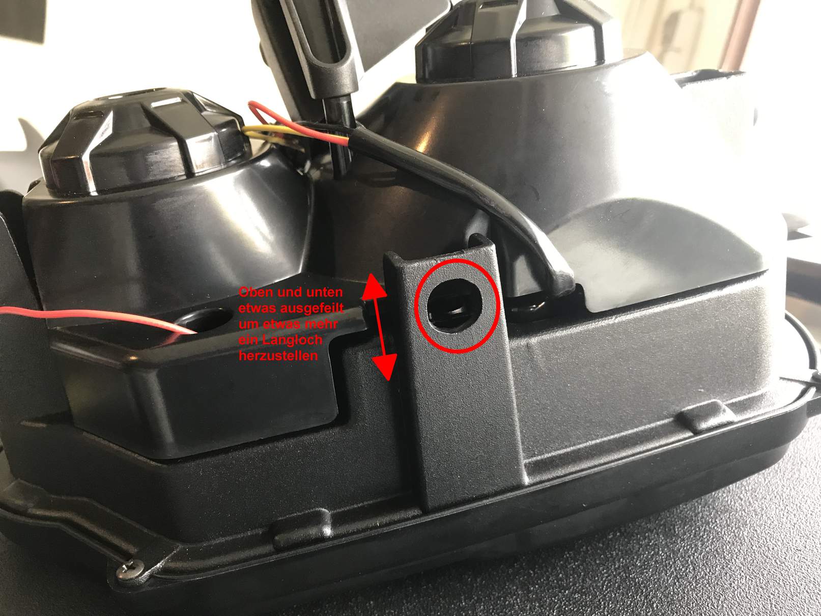

Der Fixierungsbolzen des Scheinwerfers am GS-Rahmen.

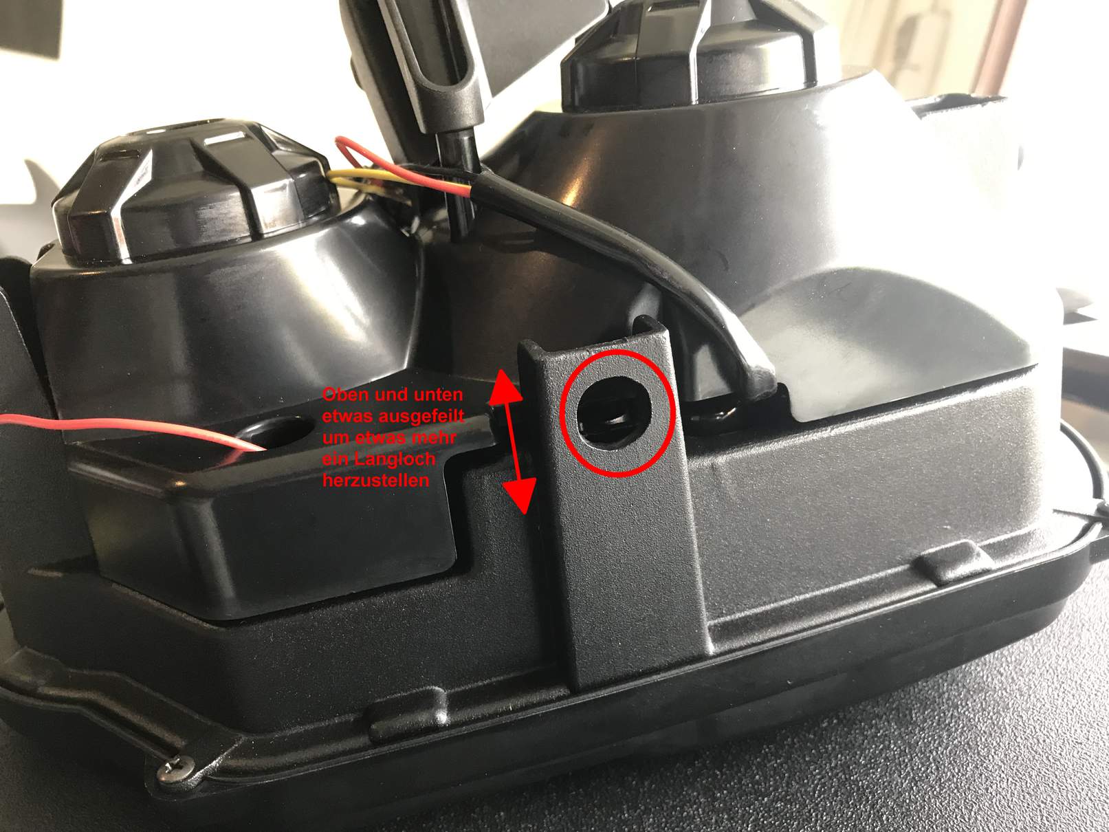

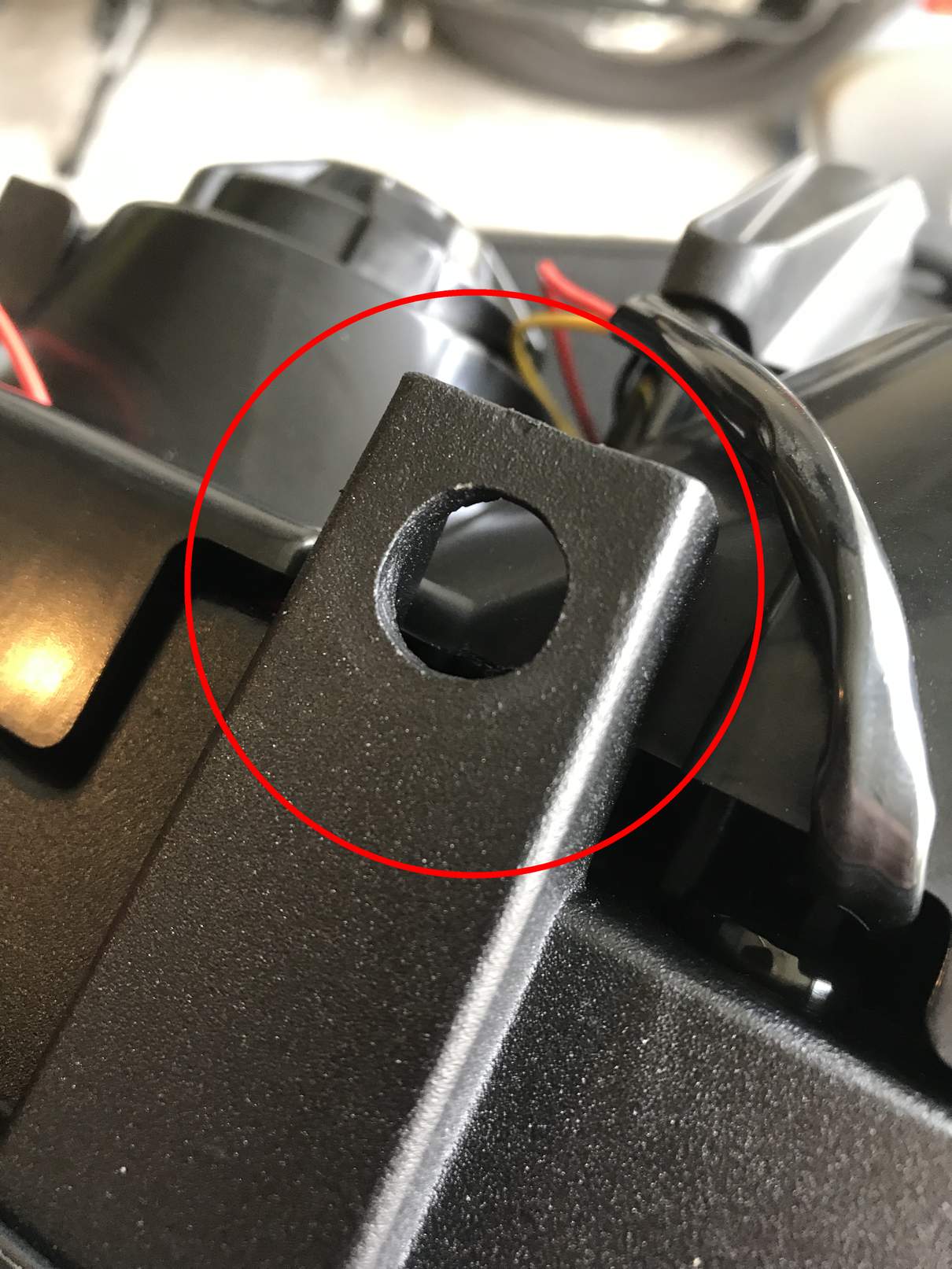

Je nachdem welchen China-Scheinwerfer ihr nun gekauft habt, habt ihr nun vermutlich etwas mehr oder weniger Arbeit damit, denn es gibt wohl Scheinwerfer, welche gar keine Bohrungen, eine Bohrungen - oder sogar ein Langloch unten haben (siehe Bild2). Wer gar kein Loch hat, hat schon mal generell ein Problem beim Einbau, sollte der Scheinwerfer so aufgebaut sein wie hier. Wer hier - So wie ich nur eine Bohrung hat, oder vielleicht sogar ein Langloch hat mehr Glück. Da mir der Bolzen (Bild3) beim meinem China-Scheinwerfer im Wege steht (ich will ja meinen Scheinwerfer nun verstellen können), mache ich erst gar nicht den Gummi (Bild1) rein, damit der Bolzen schon mal mehr Platz hat und keinen Kontakt mit meinem Scheinwerfer. Bei einem ersten Testeinbau habe ich festgestellt, daß aus meiner Sicht die vorhandene Bohrung etwas zu klein war, um mir ausreichend Spiel beim verstellen des Scheinwerfers zu ermöglichen. Aus diesem Grunde habe ich angefangen aus der Bohrung mittels einer Rundfeile ein Langloch herauszufeilen (Siehe Bild4) - Wer bereits eine Chinaausführung mit Langloch hat, ist hier ggf. schon fein raus. Ob ihr nun tatsächlich die Bohrung vergrößern müsst, müsst Ihr selbst herausfinden und wissen. Allerdings ist die Unterseite des Scheinwefers für mich sowieso nicht von Interesse, da ich sie nicht brauche und sie mich eher stört. Das Gehäuse bei mir ist übrigens Alu, somit also hochwertiger als der original BMW Scheinwefer - Der ist komplett aus Kunststoff.

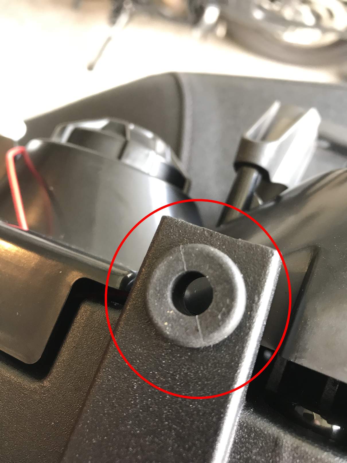

Bild4:
Aus dem Loch mache ich ein Langloch
(nach oben ca 3mm mehr und nach unten grob vielleicht 5mm)
(hier noch nicht final zu Ende geführt)
Hier nun mein erstes Ergebnis (Bild5) - Kleines Beispielvideo, auf dem man nun ganz gut erkennen kann, daß der Scheinwerfer nun genug Spiel hat um ihn später auch einstellen zu können.
Bild5:
(Video) - Demonstration des Scheinwerferspiels.

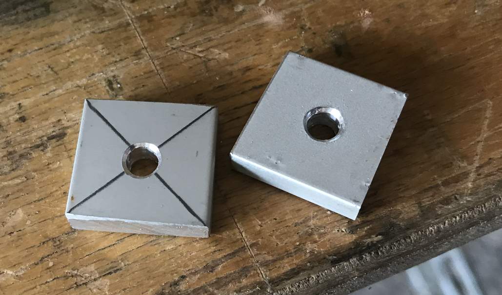

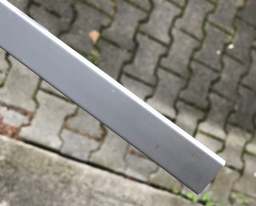

Teil2: Den Scheinwerfer an der GS befestigen.

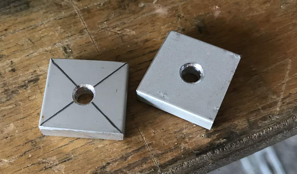

Da genug Spiel unten vorhanden ist, kann nun der Scheinwerfer an den Seiten final befestigt werden. Die Originalaufhängung (wie bereits erwähnt) kann ich hier nicht gebrauchen, da sie leider nicht dafür konstruiert ist,
den Scheinwerfer verstellen und auch noch dabei fest fixieren zu können. Eine andere Lösung muß her. Habe hier die Idee eines Kollegen aufgegriffen (im vorherigen Beitrag verlinkt), nachdem sie mir äußerst praktikabel und anwendbar erschien. Dazu habe ich mir im Baumarkt ein Alublech 20mm breit und 5mm dick besorgt (dicker ginge auch - Locker bis 15mm - Gab es aber nicht). Dann von dem Alublech zwei Stücke abgesägt und entgratet, so daß die Länge jeweils <=20mm war (damit sie in die Aufnahme passen). Anschließend in beide mittig ein Gewinde M6 hineingeschnitten.

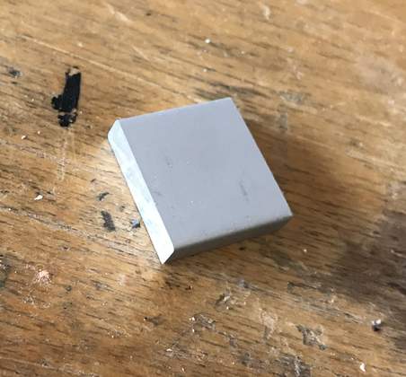

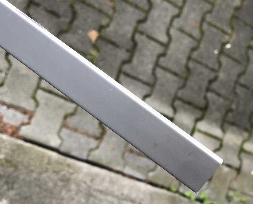

Hier Bilder (Bild6) dazu vom Aluprofil und von den fertigen Plättchen.
Bild6:
Aluprofil und fertige Plättchen

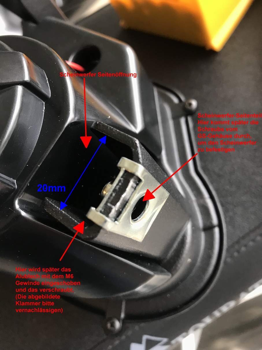

Vorher hatte ich noch eine andere Lösung probiert mit der Klammer, weil ich solche Teile - normalerweise sind diese zum befestigen der Kunsstoffteile an der Verkleidung gedacht - noch vorrätig hatte (Bild7) - Allerdings konnte ich damit den Scheinwerfer nicht richtig befestigen und soweit anziehen, damit der eingestellte SW auch in der Position stehen bleibt.
Außerdem saß die Bohrung dann schief (dem Aufbau der Klammer geschuldet). Aus diesem Grund habe ich mit zu der Lösung mit den Alublechen entschieden. Damit man aber sieht, wo diese hier eingeschoben werden für die spätere Verschraubung (davon selbst habe ich kein Bild gemacht), soll hier ebenso Bild7 dienen.

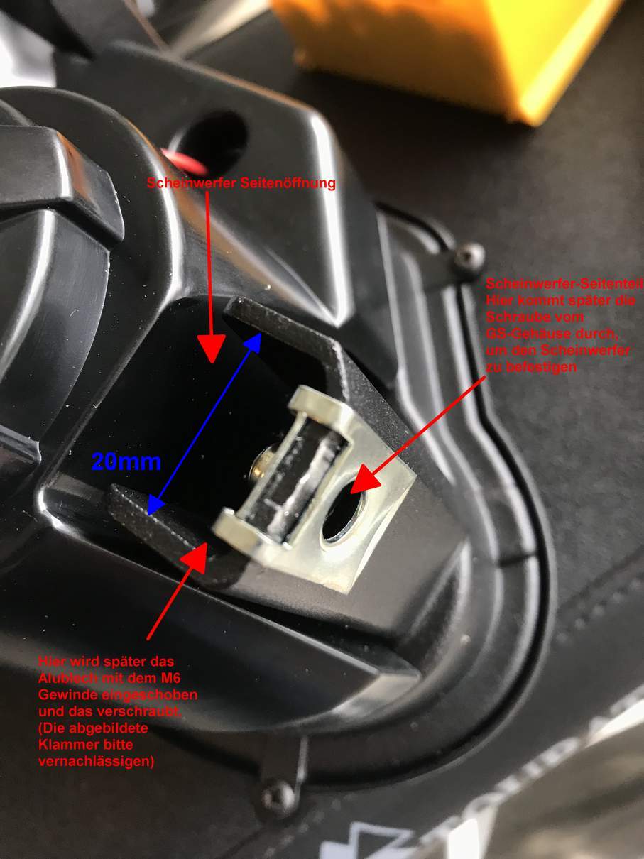

Bild7:

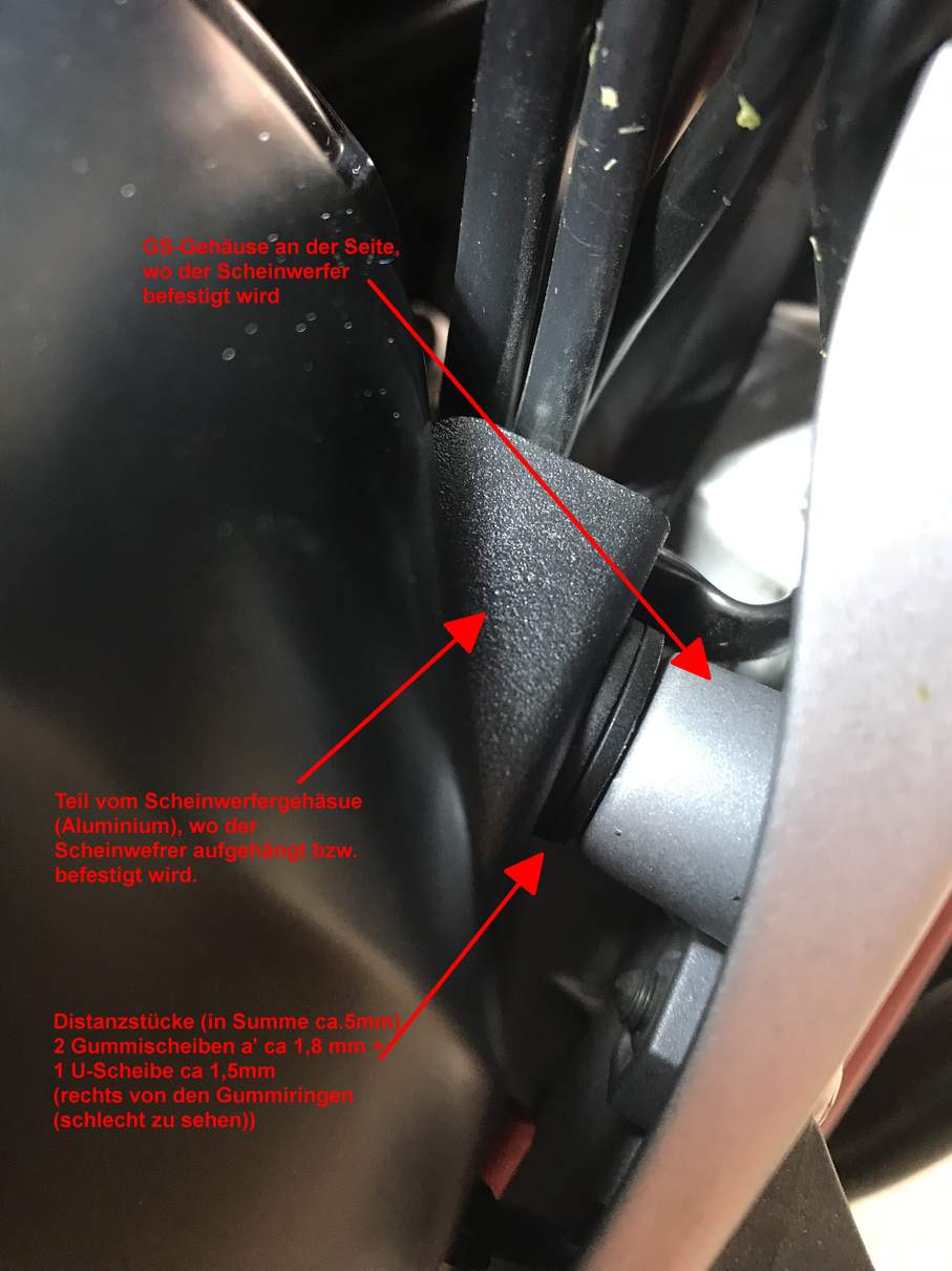

Aufnahme des China-Scheinwerfers zur seitlichen Befestigung (Gehäuse aus Alu)

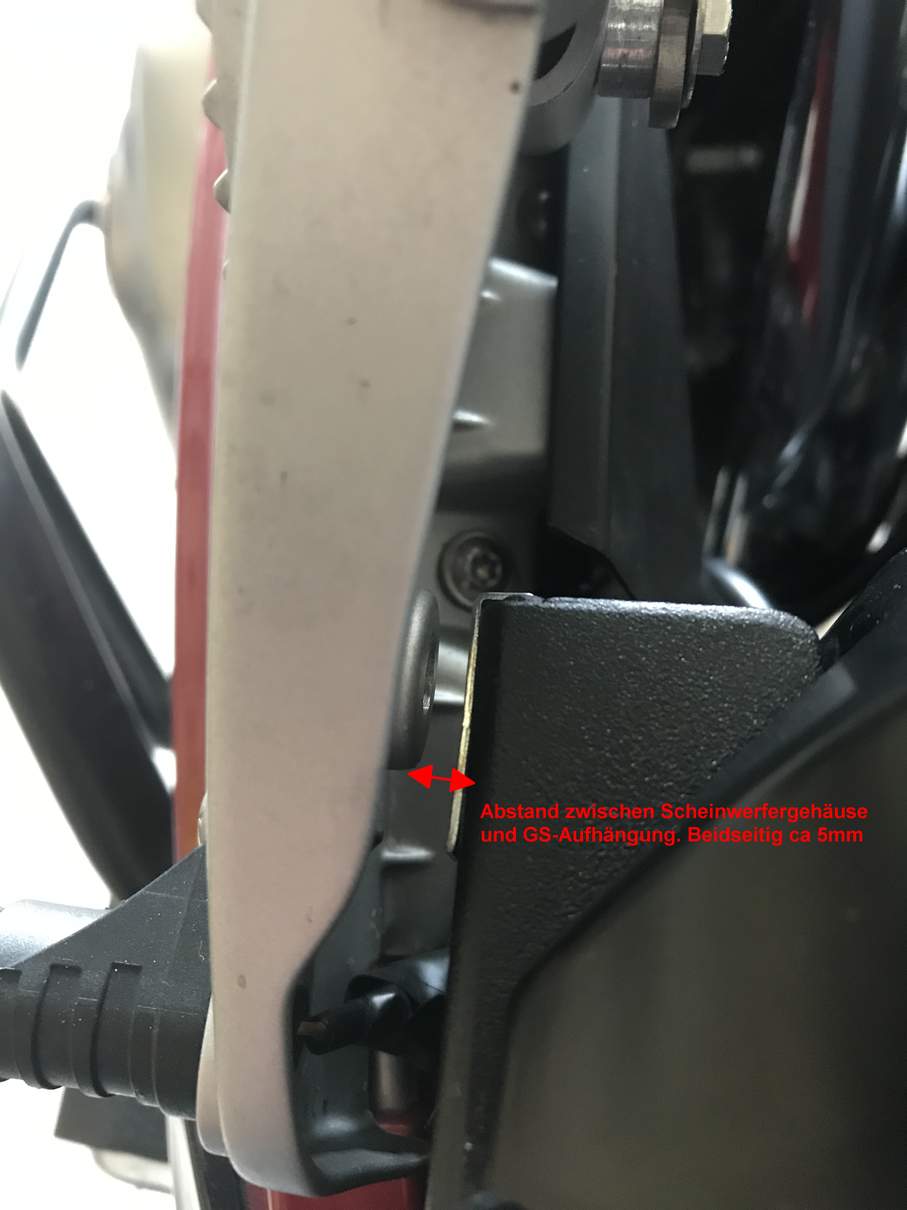

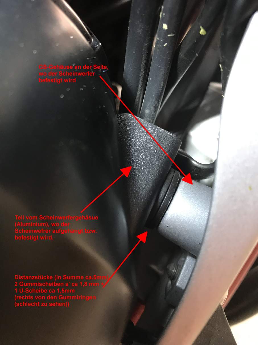

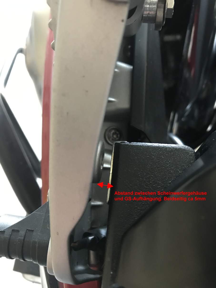

Wenn der Scheinwerfer nun im Gehäuse sitzt, habe ich links und rechts ca. 5mm Luft (Bild8), welche es sinnvoll zu Vermitteln und Überbrücken gilt.
Bild8:
Luft (Abstand ca 5mm) re/links an Scheinwerferbesfestigung.
Hierzu habe ich aus meinem Fundus beidseitig je 2 Gummiplättchen + U-Scheibe verbaut (Bild9)
Bild9:
Distanzüberbrückung beidseitig von je 5mm mit Gummi- und VA U-Scheibe.
Nun hatte ich genug Spiel um den Scheinwerfer einstellen zu können und auch genug Kraft an den Seitenaufnahmen um den Scheinwerfer in der eingestellten Position auch fixieren zu können (Habe hierzu die Originalschrauben verwendet).

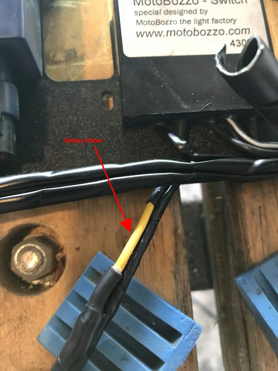

MotoBozzo Änderung an der Schaltelektronik:
Dieser Teil ist sicherlich nur Interessant für die Leute, welche bereits zusätzliche Nebelwerfer von MotoBozzo am Moped verbaut hatten mit der durchgeschliffenen Switch Steuerung über den Lichthupenschalter. Für alle Anderen dürfte der Teil uninteressant sein.
Leider funktioniert die Switchschaltung über 2x kurz Lichthupe nicht mehr, wenn man den LED Hauptscheinwefer einbaut, aber es gibt eine Lösung. Zunächst einmal kann soweit alles so verkabelt bleiben, wie es bisher war. D.h. Die Bozzo Elektronik war ja bereits in den Kreislauf eingebunden (zwischen Stecker Licht und Buchse Licht des Scheinwerfers. Das bleibt so).

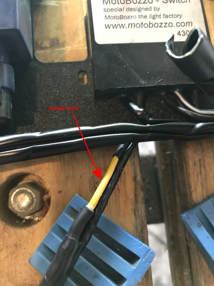

Trotzdem ist nun ein bißchen Bastelarbeit gefragt. Ich muss einen Draht an der Schaltelektronik durchtrennen und zu einem Taster ausführen, mit dem ich in Zukunft die Nebelscheinwerfer anderweitig aus und einschalte.
Bild9:
Der MotoBozzo Switch (die Steuereinheit)
Laut Rücksprache mit Herrn Bozzo ist es immer der gelbe Draht.... :5bomb: :zwinkern:
So, da das Ganze aber eingegossen ist (siehe Bild9) und alle Drähte sauber mit Schrumpfschläuchen und Isoliermaterial verarbeitet sind, ist es gar nicht so einfach den richtigen Draht zu finden. Meist ist es immer der 2.te Draht von links, allerdings gibt es auch seitens Herrn Bozzo's keine Granatie dafür, da es durchaus auch einmal anders eingegossen sein kann. Hier hilft nur etwas Glück und Geschick beim Freilegen der Drähte.
Ich hatte Glück und es war tasächlich der 2te Draht (siehe Bild10).
Bild10:
Freigelegter, gelber Draht

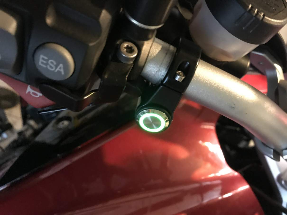

Den gelben Draht habe ich nun durchtrennt und die Seite vom Switch kommend wird nun zu einem Taster Euere Wahl ausgeführt. Wichtig!! Die andere, verbliebene Seite des gelben Drahtes muß gut abisoliert werden, weil hier später 12V anliegen werden und es einen "Kurzen" geben kann, wenn er anderweitig Kontakt bekommt.

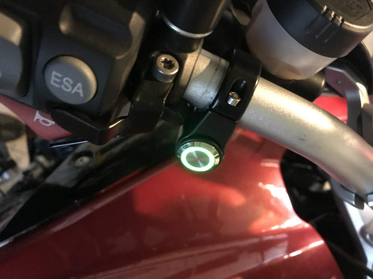

Das andere Ende des Tasters wird gegen Masse geführt - Das war's.
Herr Bozzo bietet hier bei Bedarf einen kleinen Taster an, welchen man dafür verwenden kann. Ich habe mich allerdings bereits für einen anderen Taster entschlossen, welchen ich bei Amazon (Modell A) erstanden habe.
https://www.amazon.de/Motorrad-Lenkerschalter-Lenkerhalterung-Scheinwerfer-Nebelscheinwerfer/dp/B07MGVBZTZ/ref=sr_1_20?__mk_de_DE=%C3%85M%C3%85%C5%BD%C3%95%C 3%91&keywords=motorrad%2Btaster&qid=1570272635&sr=8-20&th=1"
Der Vorteil an meinem Schalter hier: Er hat zusätzlich einen Leuchtring, an welchen ich auch die Bereitschafts LED von der MotoBozzo Steuerung anschließen kann. Nachteil bei dem Schalter hier: Der Schaltknopf sitzt etwas tief im Gehäuse, er läßt sich aber trotzdem auch mit Handschuhen bedienen. Habe es getestet. Außerdem muß man den Schalter noch etwas pimpen, indem man zb Oben eine O-Ring mit einzieht und unten etwas abdichtet, damit er wirklich wasserdicht wird.
Sollte Jemand diesen Taster verbauen wollen - Achtung es gibt 2 bauchgleiche Modelle. Während Model A ein Taster ist, ist Model B ein Schalter. Einen Schalter kann man aber nicht gebrauchen, da der MotoBozzo Switch ein zweimal kurzzeitiges Signal erwartet und nicht ein Dauersignal wie bei einem Schalter. Da dem Taster kein Schaltplan bei liegt, hier kurz die Info wie er anzuschließen ist:
Grünes Kabel geht an die Masse
Weißes Kabel geht an den Bozzo Switch - also Euer freigelegtes, gelbes Kabel
das war's.
Möchtet Ihr noch zusätzlich die Bereitschaft LED von der Bozzo Elektronik mit einbinden,
müsst Ihr das Kabel der LED freilegen. Habe jetzt die Farben nicht mehr vorliegen (einfach testen).
Auf jeden Fall werden die beiden Kabel wie folgt angeschlossen:
Rot geht an + der Bozzo LED
Schwarz geht an - der Bozzo LED
Und hier noch ein Bild, wie das ganze dann aussieht, wenn die Nebel LEDs über den Taster eingeschaltet wurden:
Bild11:
eingeschaltete Nebel LEDs (Taster)
Viel Erfolg,

Naja, du kannst auch anderes Material nehmen. Hatte ich aber nicht zur Hand, im Baumarkt schon gar nicht, ohne extrem die Feile schwingen zu müssen. Es sollte halt nicht rostend sein - Vielleicht nicht gerade Kunststoff 😉. Aber wenn du Material hast, würde ich sogar eher zu 10mm Stärke raten. Dann hast du mehr Gewindegänge im Material drin, denn man muß schon gut festziehen um den Scheinwerfer zu halten, da er auch schon etwas schwerer ist, als der original, denn teilweise aus Alu.
Die Original Schraube ist ja M6. Ich glaube viel größer passt auch seitens der GS Aufhängung nicht durch.
Ich wills mal so sagen. Als alter Schlosser hätte ich mir ein bißchen mehr Luft nach oben beim Anzugsdrehmoment gewünscht. Ist schon gefühlt an der Grenze.
Gruß Dirk
GS-Dirgi
GS-Dirgi
09.08.2014
1.458
Rhein-Neckar-Kreis / Baden-Württemberg
R1200GS >100tkm
Übrigens: Die Seitendurchgänge des Scheinwerfers dürften eine 10mm Bohrung sein. Wenn ich da mit 6mm Schraube durchgehe habe ich da noch Luft. Theoretisch könnte/sollte man das mit einer Buchse noch vermitteln. Ich habe das jetzt mal absichtlich so gelassen, weil ich a) davon ausgehe, das die Klemmung hält und b)ich noch etwas Spiel habe, sollte das waagrechte Scheinwerferbild nicht stimmen.
Wenn nicht, muß ich nochmal ran.
